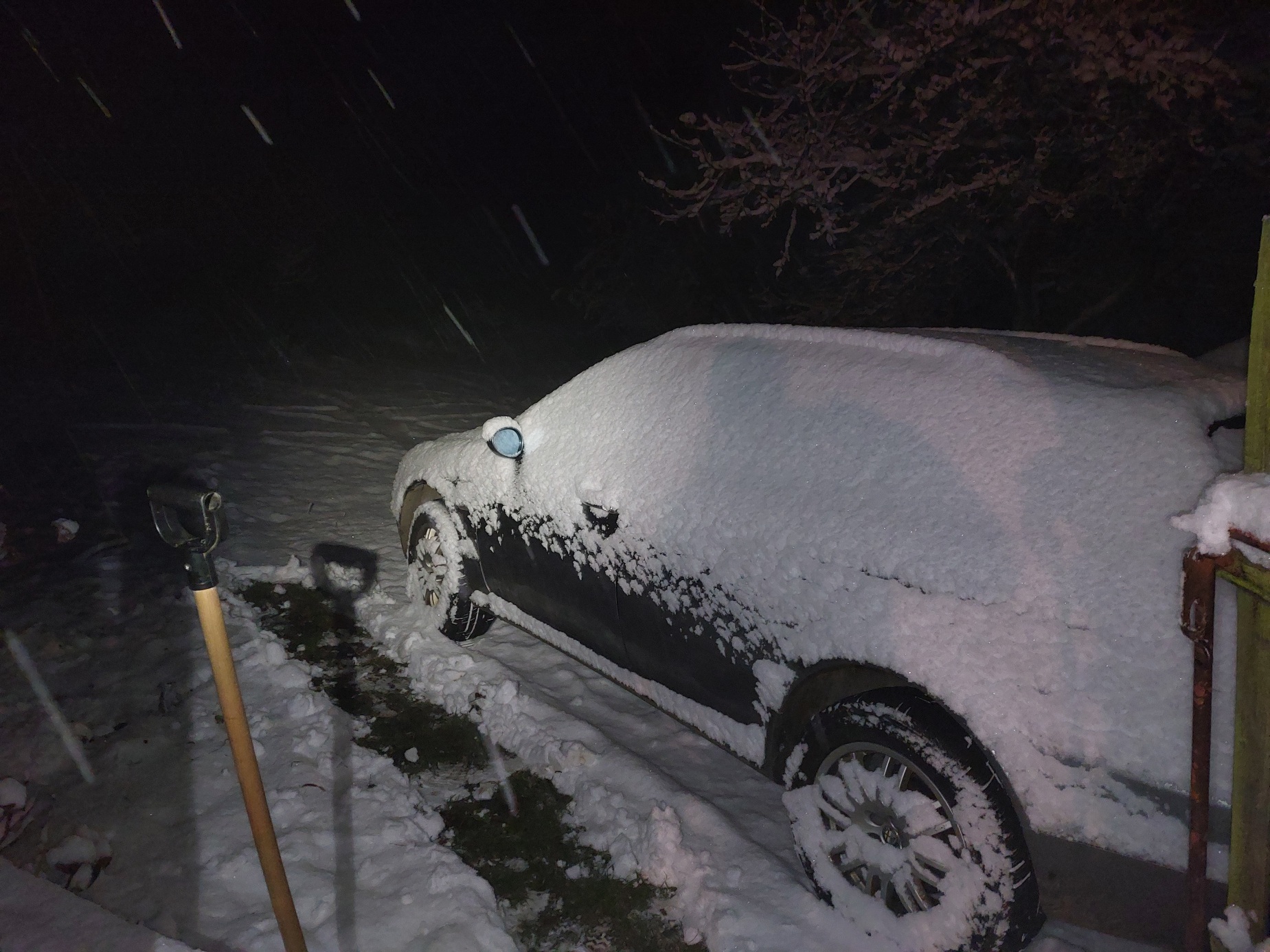

Jinak dnes rano. Crossům rajón... škoda, že jsem se zdržel a jel až v 5:20. Už bylo na "hlavní" prohrnuto, takže žádná moc sranda. Ale to ještě přijde...
A odjezd od baraku:

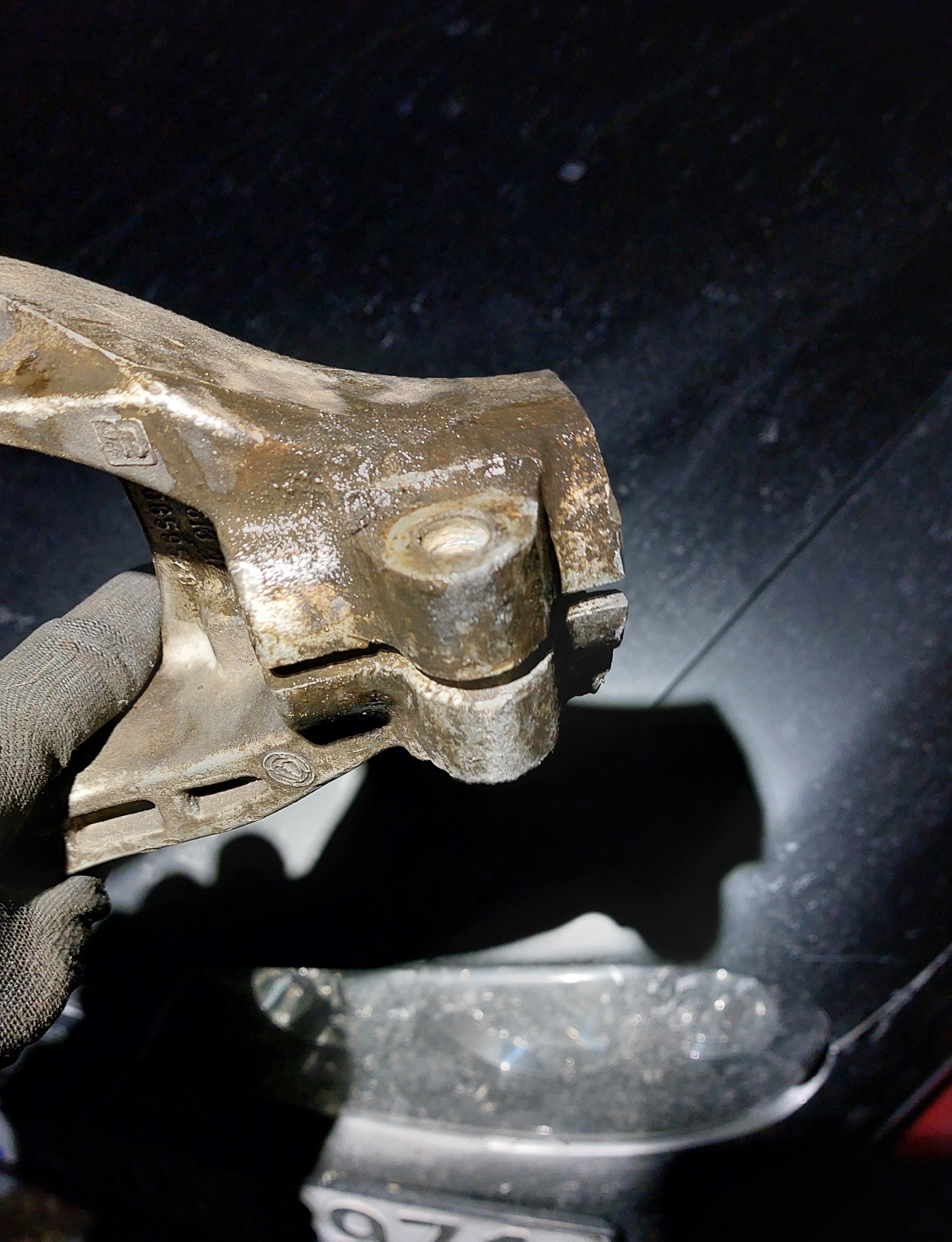

Aby se neřeklo, že nic nedělám... Objednal jsem termostat, horní ramena a originál přední tlumiče, protože to mají více než za sebou. Víkend se tedy nesl ve znamení nějakých prací. Termostat byl za chvíli hotový. Zajímavé, že starý termostat nepropouští, ale asi otevíral moc brzo. Mezitím jsem prolíval WDčkem šroub levého předního tlumiče, poklepával a jiné kratochvíle. Pravý už někdo rozdělával, tak ten byl v klidu. No... levý se nepodařilo dostat ven. Holt flexa a vrtačka to jistí. Ale to až mezi svátkama. Teď se mi nechce.

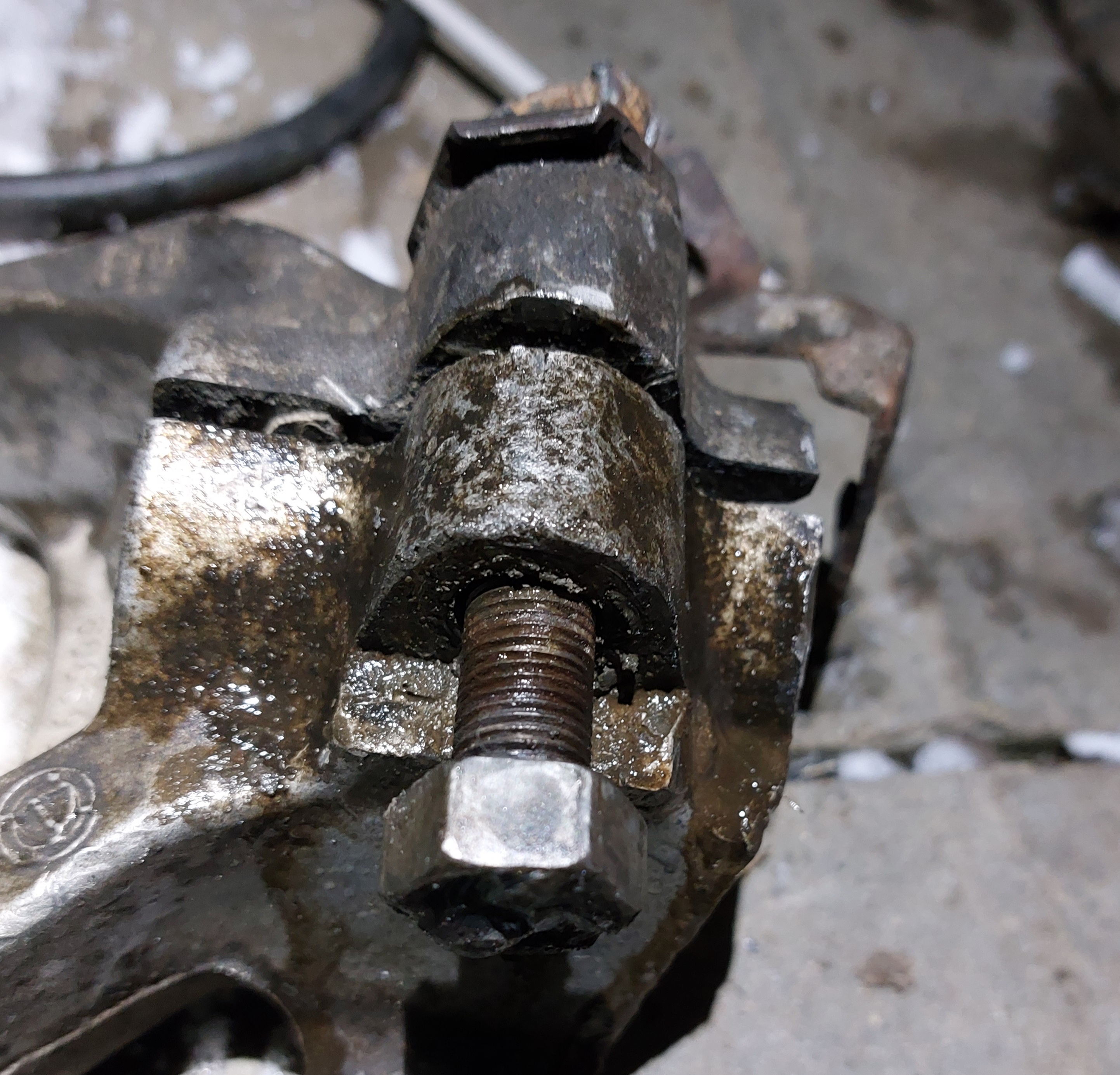

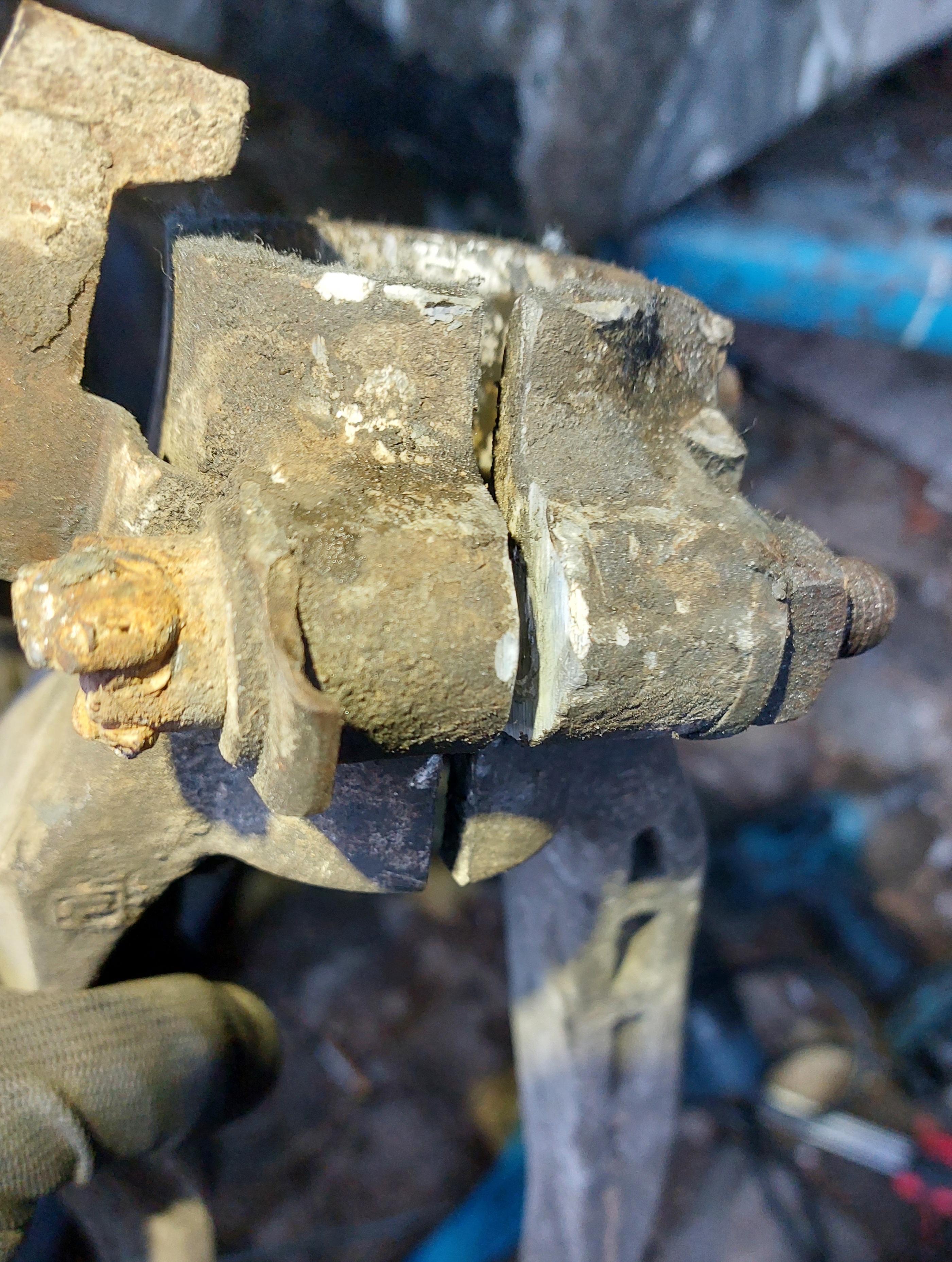

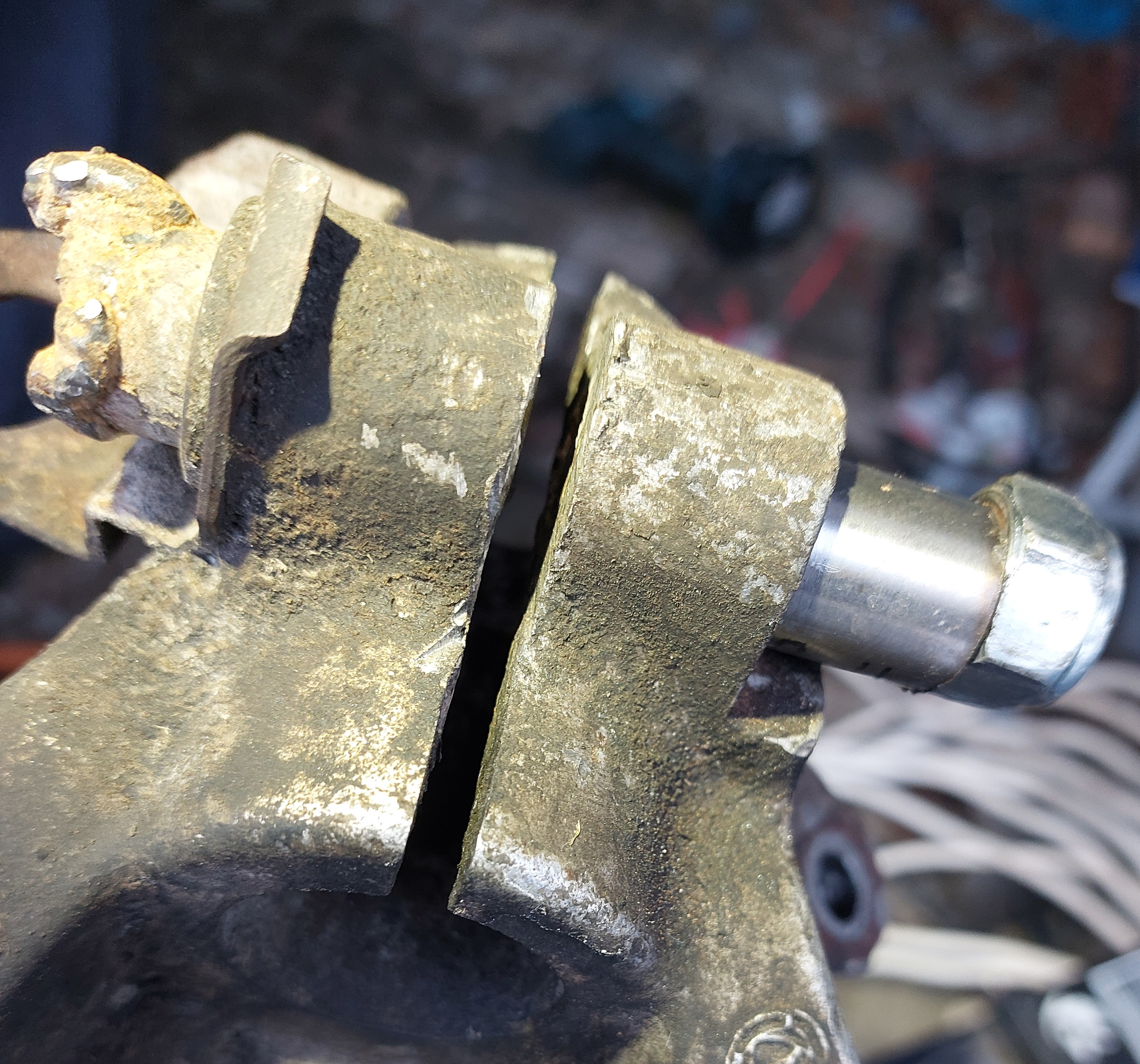

Pustil jsem se do předních tlumičů. Šroub v hliníkové podkově pochopitelně pořád natvrdo. Tak jsem ho rozflexnul i s háčkem na tlumiču.
Tady už je podkova dole

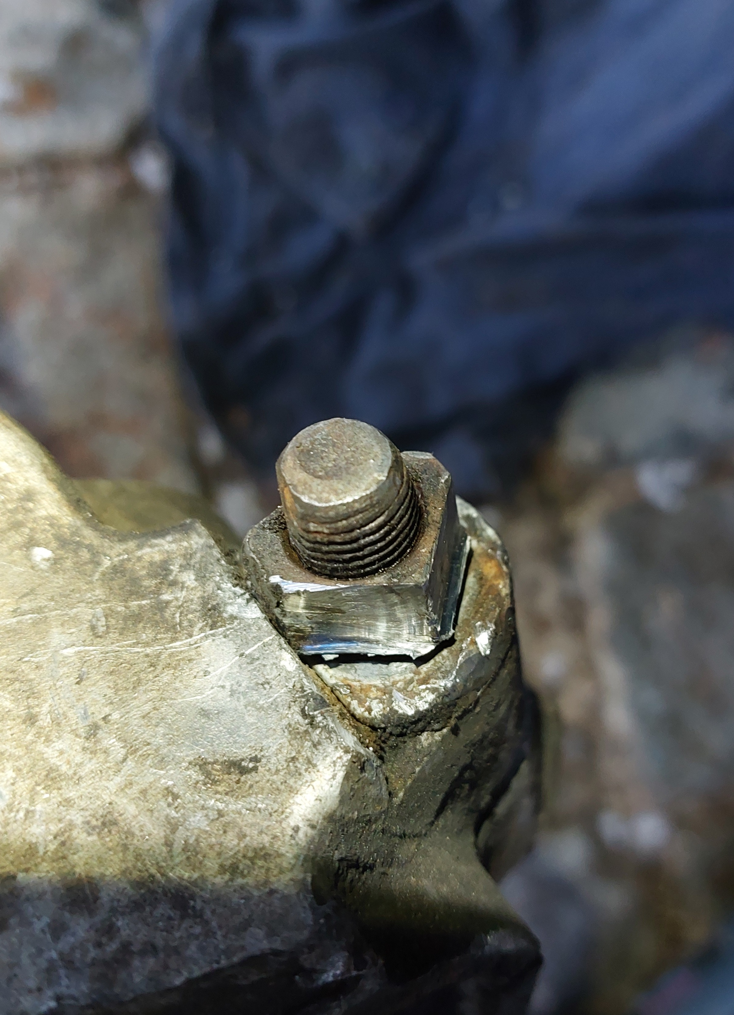

Nechtělo se mi to odvrtávat, tak jsem odstranil starou matku a pokoušel jsem se jednu část šroubu vytáhnout tahem. Nasadil jsem trubičku, matku a utahoval... mezitím nahříhal, poklepával, atd. Až se to hnulo. Povzbuzen úspěchem jsem strhl závit na matce... paráda. Tak ksem ji tam nahulvátil svářečkou a vytáčel to ven...
lacin
Příspěvky: 195
Bydliště: Morava
Re: Lacin - Alfa 156 Crosswagon
Příspěvek od lacin » 27.12.2021, pon 23:20
Druhá část šroubu šla podobně. Paní svářečka tomu domluvila.

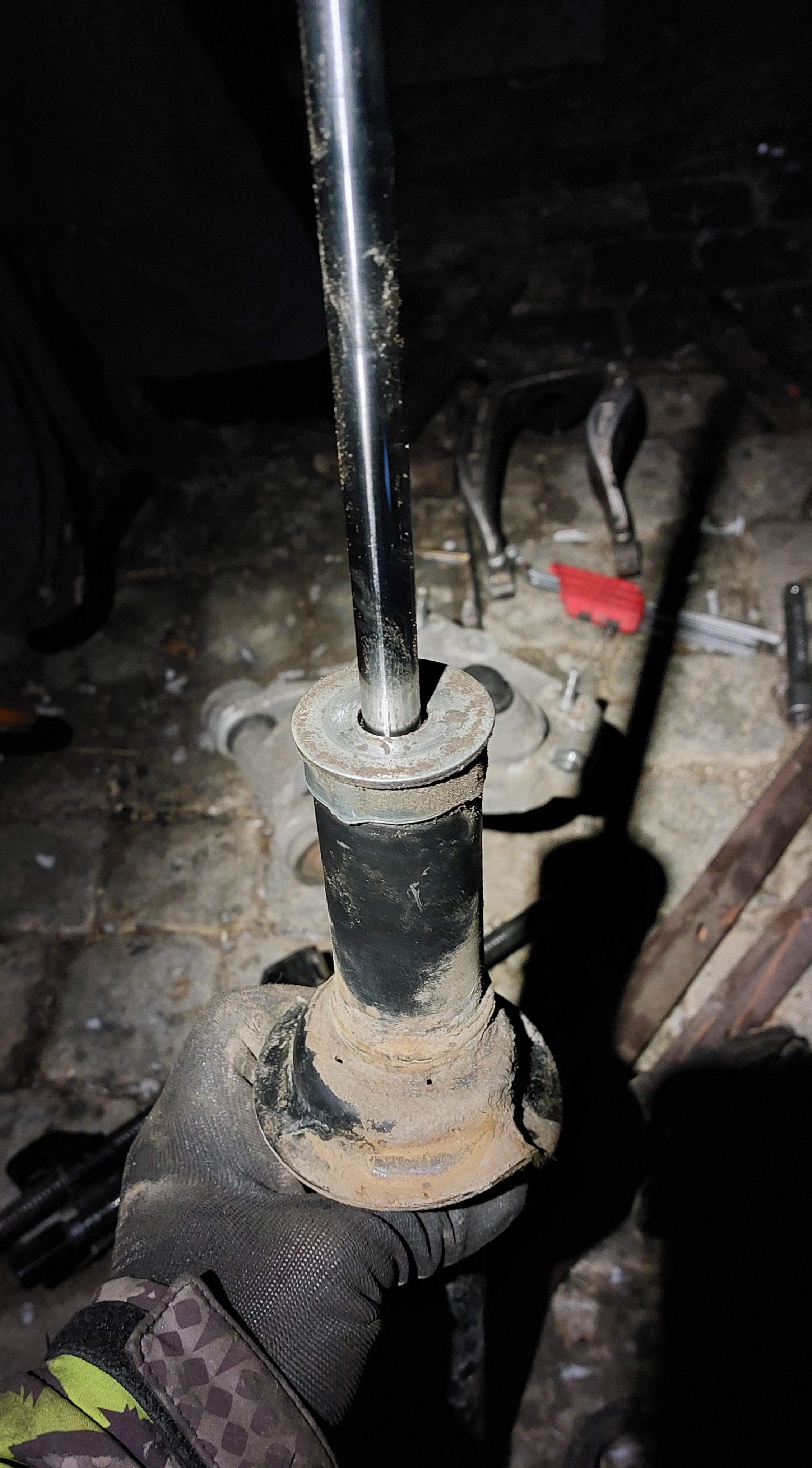

Vyndat tlumič už byla chvilka.
Nechtělo se mi do druhé strany, bylo dost hodin. Ale pak jsem to smykl. I se sundáním kola až po sundání pružiny z tlumiče 15 minut... ale vše šlo povolit.
Zvláštní, že pořád oba drží tlak. Ale netlumí...
Akorát je blbý, že je to celé nasolené. No a že je kosa... Zítra vytáhnu wapku, vystříkám co pújde, pak vysuším (asi letlampou) odrezím a vynatírám, než tam ty tlumiče dám zpátky. Rovnou vyměním horní ramena. Kloubům nic není, ale zdají se mi volnější gumy a je tam trhlá jedna manžetka. Tak dám nové celé ramena a do těchto narvu gumy co mi zbyly z V6. A budou do zásoby.
Do podkov dám nerez šrouby, naperu tam grafitovou vazelinu, až to budou mi potomci rozebírat, ať jim to jde lépe než mě :)

Tlumiče jsou tam. Jak bych to jen shrnul...
Aaaaaaaaaaachhhhhh. Krása. Zatáčí to kam chci, nehoupe to, nic nebouchá, nemlátí, nevrže...

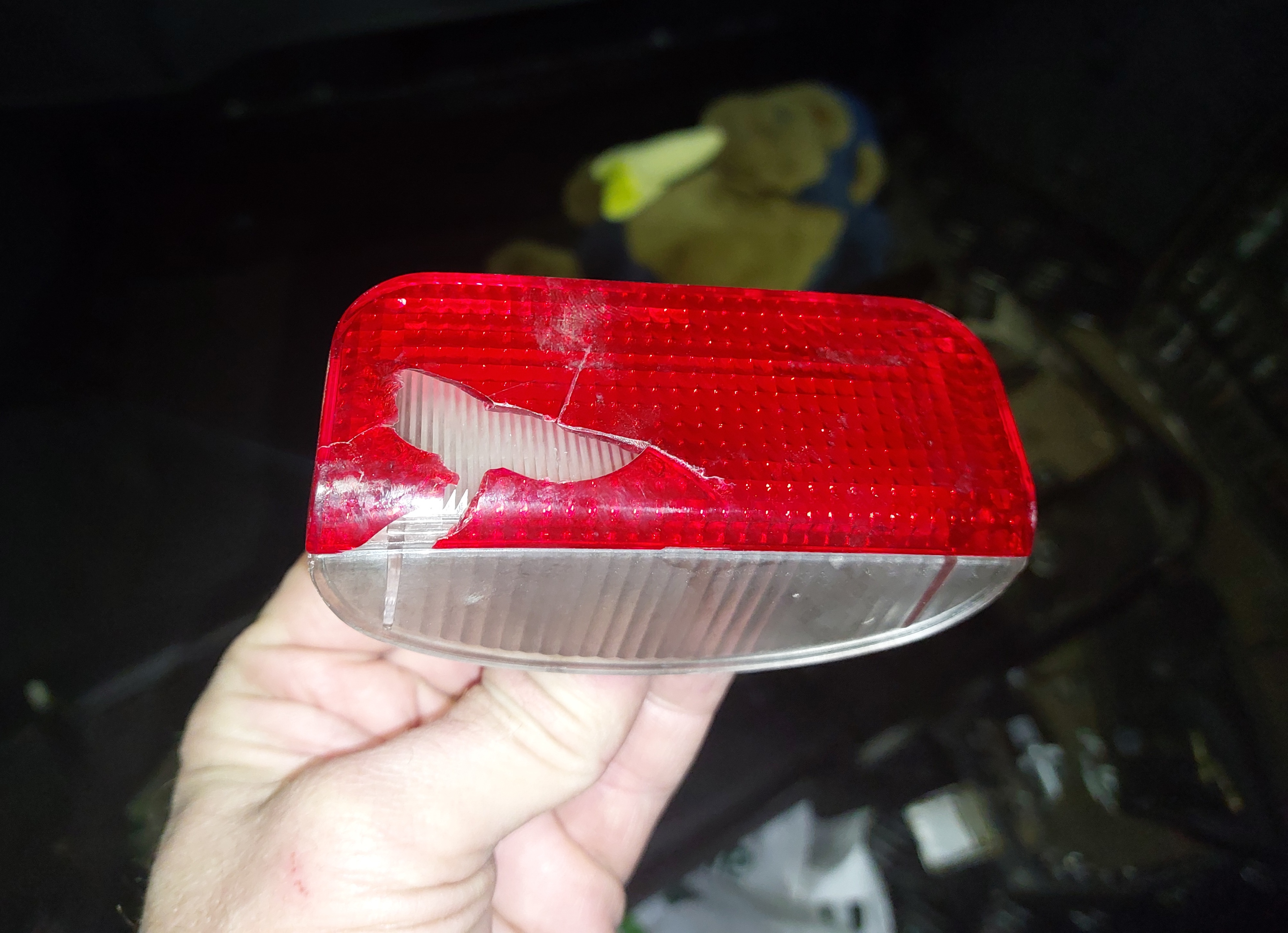

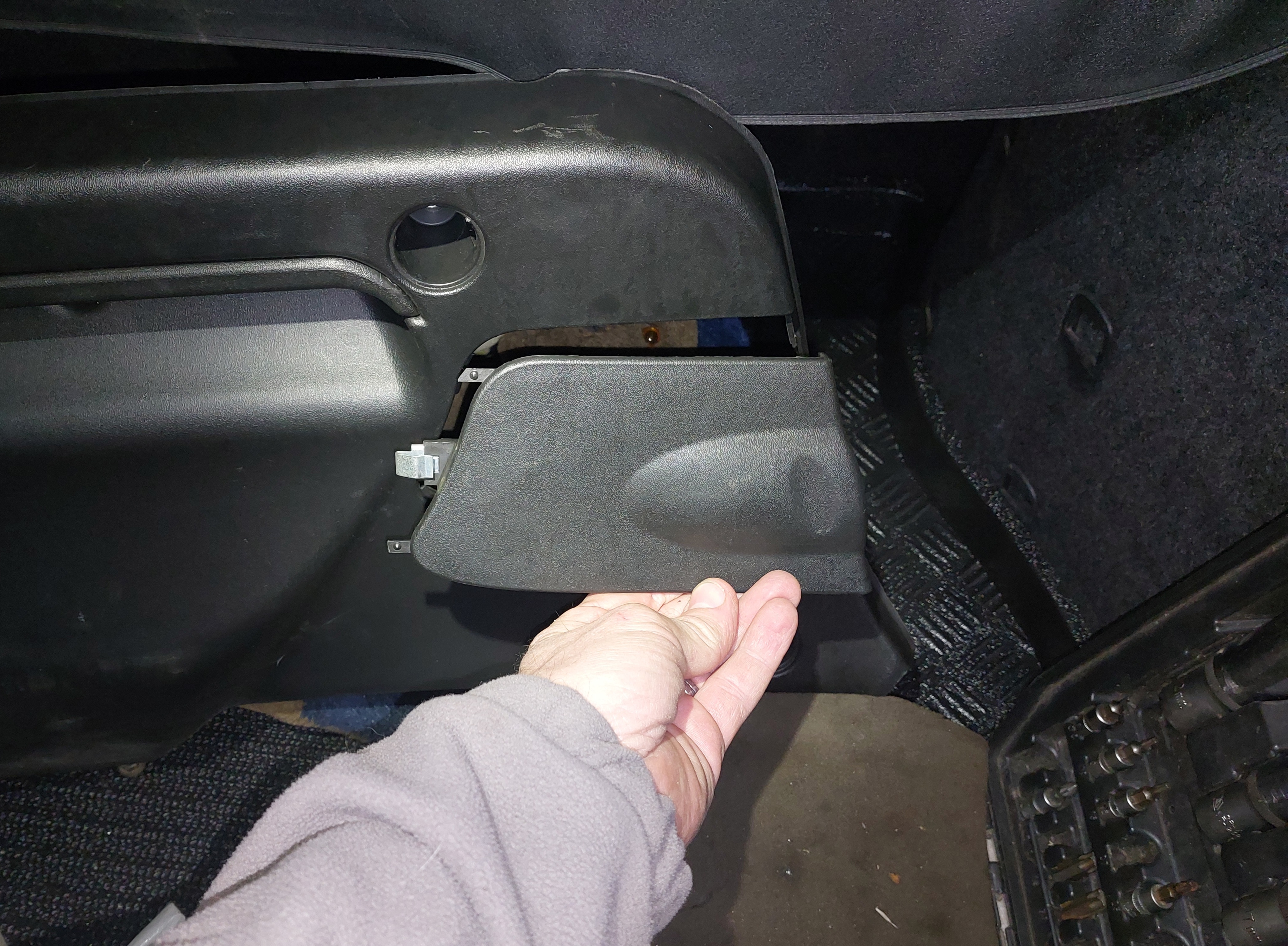

A tohle bych potřeboval - nemá někdo ze SW anebo CW? Tu krytku ale potřebuju opačnou. Tj nalevo...

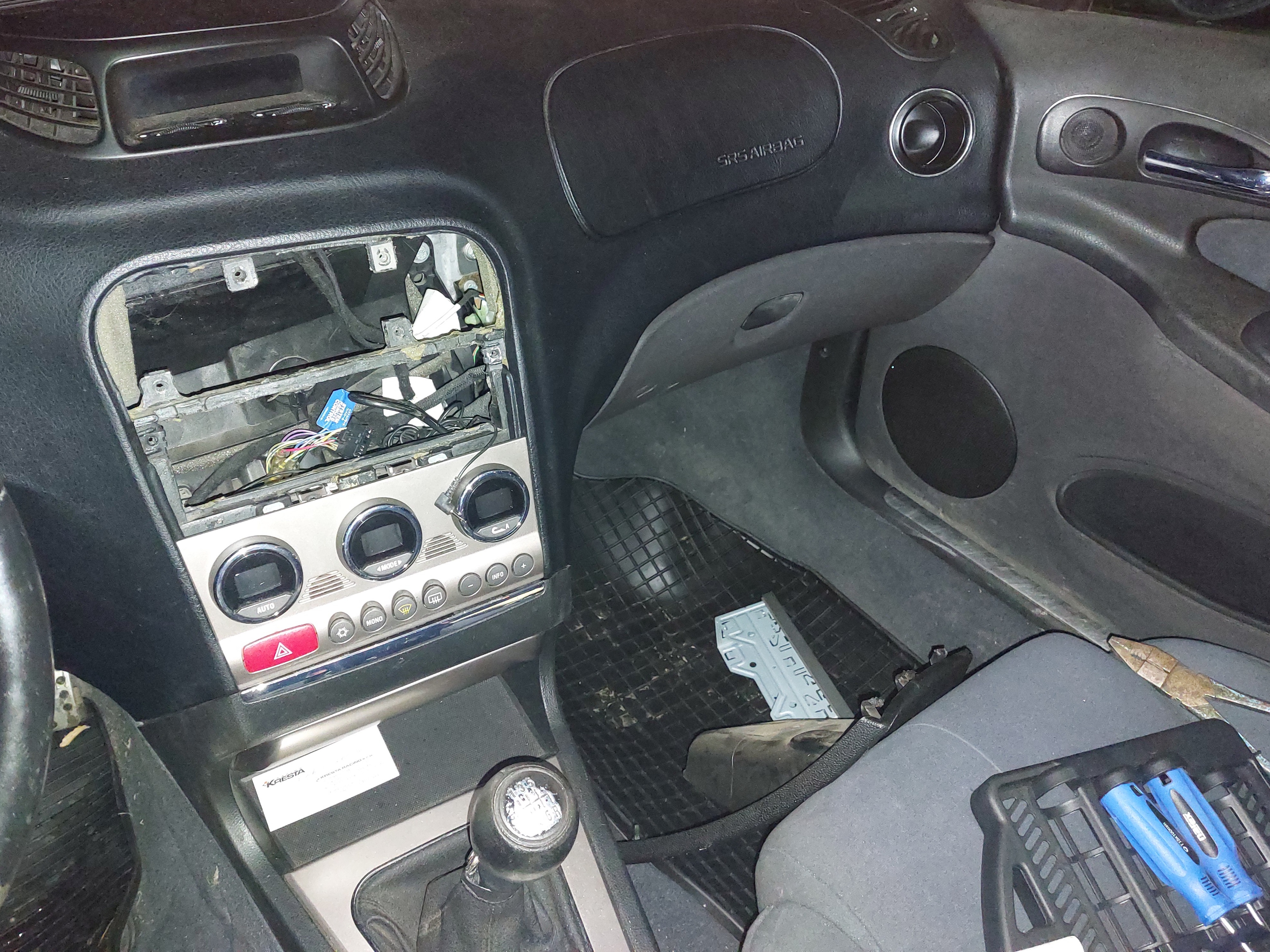

Jo a taky jsem se propracoval ke káblům v řj a zjistil, že nejenom že tam není příprava na tempomat, ale nejsou tam ani zapojemé piny v zásuvce k jednotce. Paráda. Zase natahování káblů.

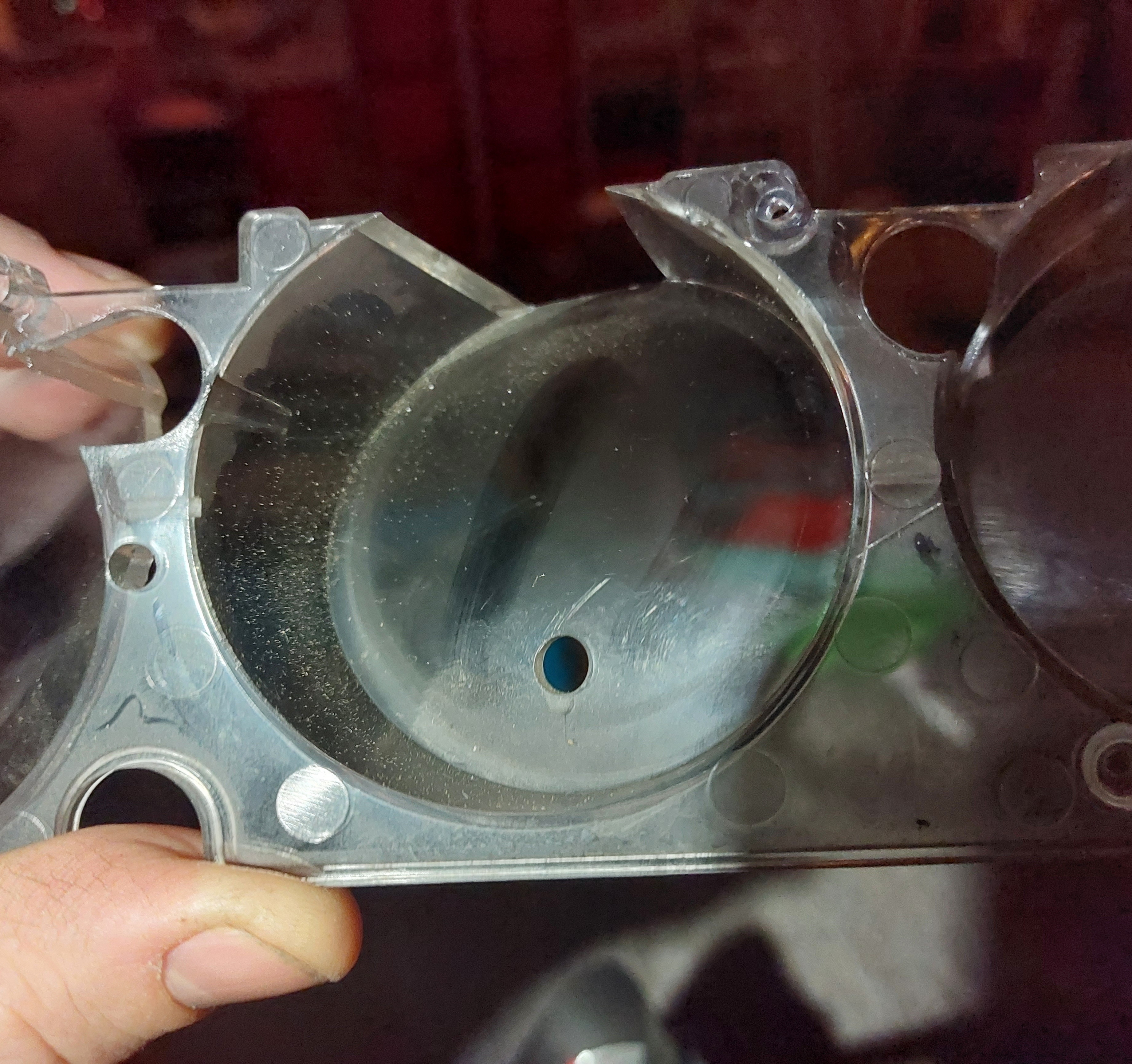

Navíc jsem kuchnul středové budíky a zjistil jsem, že pod krycím sklem je celkem bordel.... umyju a možná i uvidím, co tam jsou vlastně za hodnoty. Na foto už jsem čmárl prstem...

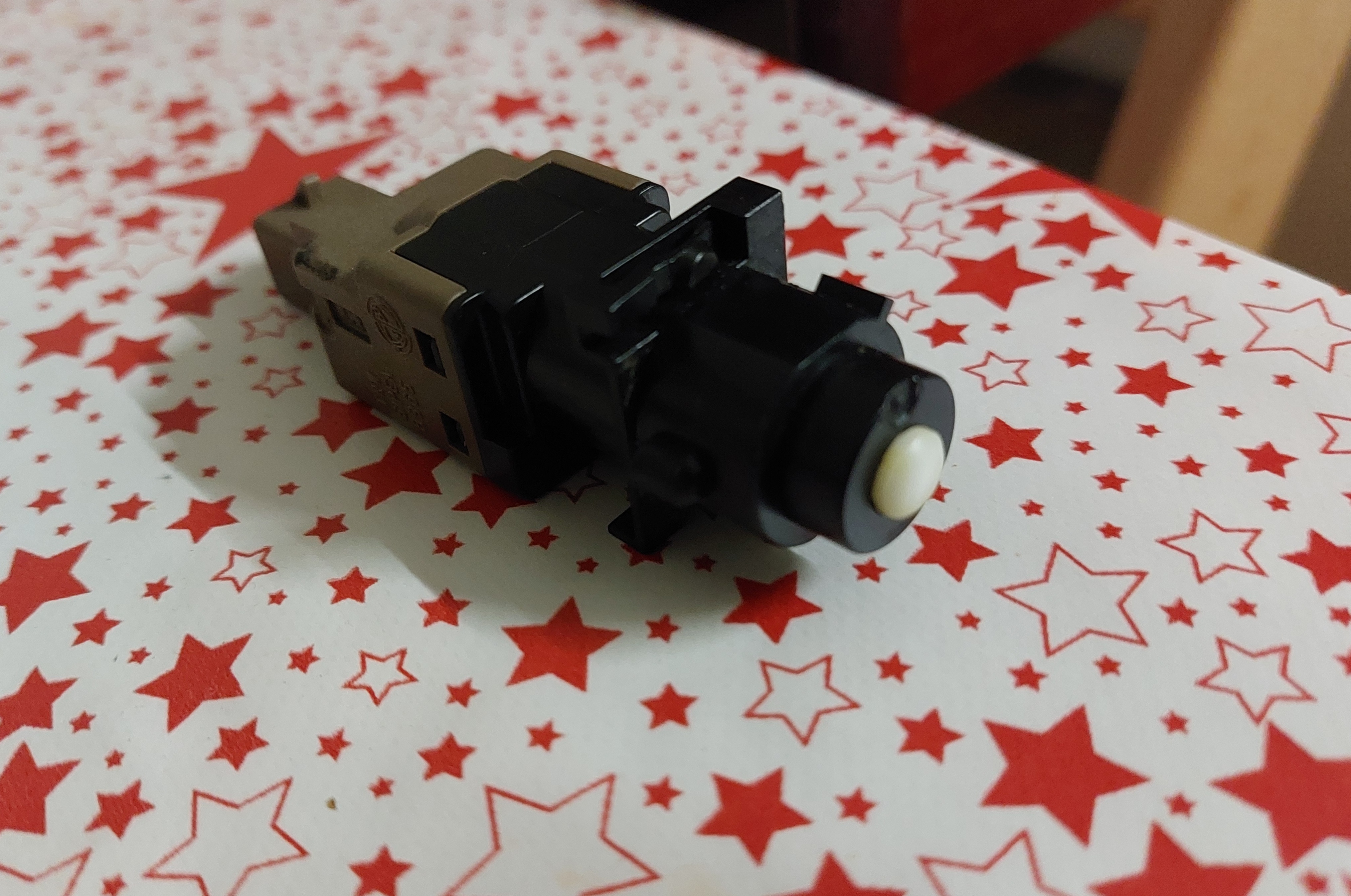

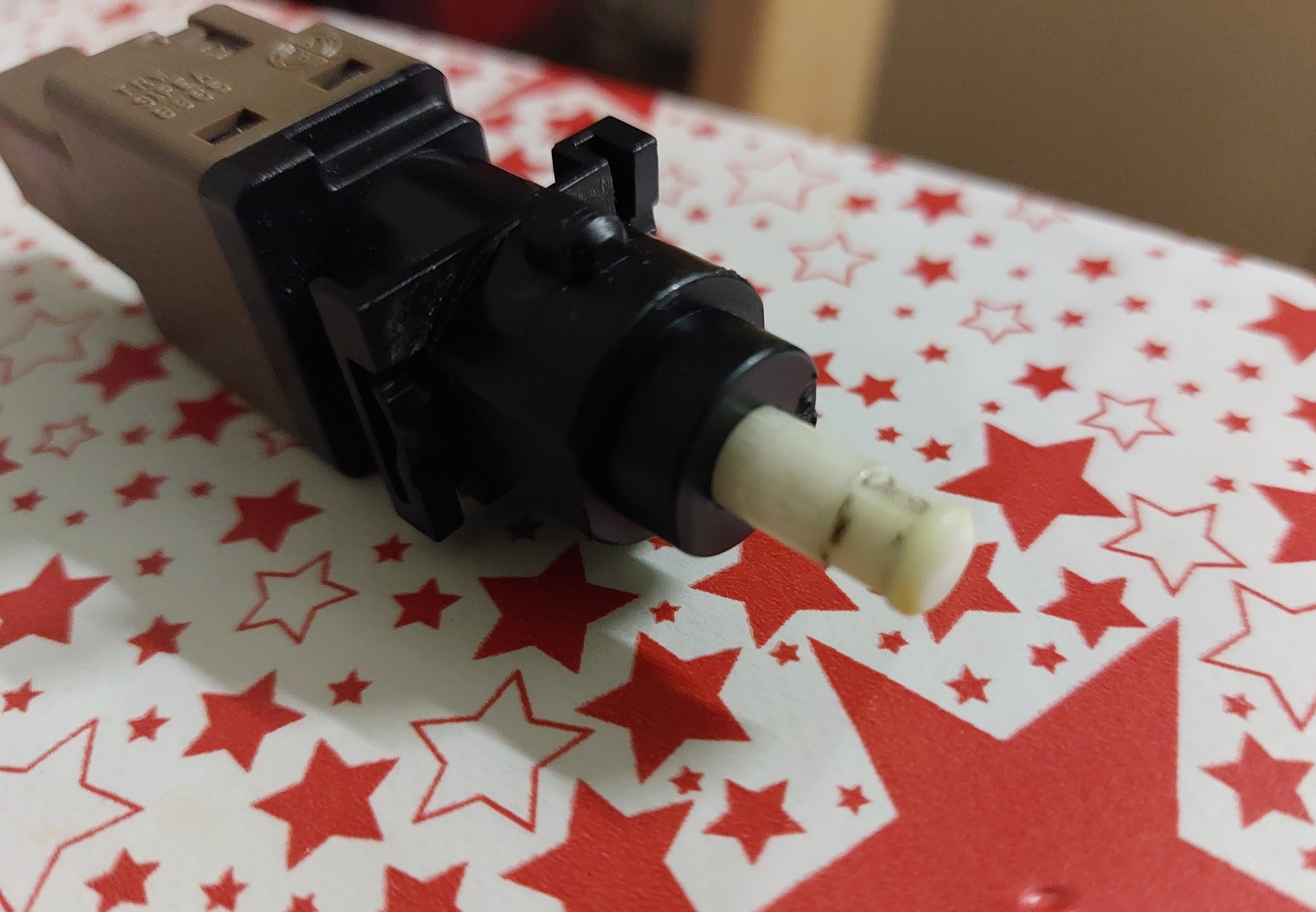

Kábly k tempomatu jakž takž natažené, kontrolka se rozsvítí, ale tempomat nefunguje :). Po ohledání diagnostikou jsem zjistil stlačený pedál spojky. Doraz spojky prostě nedosáhne ke snímači, aby ho rozepnul. Tak jsem vytáhl snímač a začal laborovat, jak ho upravit, aby to dosáhlo, protože evidentně funkční je... no a pak jsem za ten šťuplík zatáhnul, ten se vysunul, zacvaknul do koncové polohy a je to... funkční je i nadále... nevím, proč byl zaražený. Zítra ráno vyzkouším...
Mimochodem tahat kábly, balit je do takové té spirálové ochrany, protahovat dovnitř, a tak dál v minus 5 je parádní prácička :)
Taktéž jsem musel řešit prohnilou hlinikovou trubku od posilovače. Alespoň jsem vyměnil kapalinu :) tak jsem to říznul, dal hadici a jedeme dál...
lacin
Příspěvky: 195
Bydliště: Morava
Příspěvek od lacin » 14.1.2022, pát 13:16
Tak jsem se dověděl pár nových skutečností. Tempomat evidentně funguje jen na kvalty 4 a výš. Takže mé testy, kdy jsem furt jel cca 50 - 60 na trojku a tempomat nic nedělal, nyní dávají smysl. Dělá to tak všem?
Jen tam mimořečí jsem se dozvěděl, že pokud je jakože spojka pořád stlačená (vadné čidlo, nebo jiný problém), upravuje se u motorů JTD předvstřik. Údajně. A asi na tom něco bude. Na pohonu 4x4 už mám určité vůle a už když jsem to kupoval, tak mě původní majitel upozorňoval, že při neopatrném ubrání, případně přidání plynu se ozve tupá rána – už jsem zjistil opotřebenější silentbloky. V podstatě normální a plynulou jízdou lze tento jev eliminovat, citlivě pracovat s plynem a spojkou a nic se neozývá. Teď, když jsem spravil snímač spojky, ejhle, najednou tento jev zmizel. Zatím jsem s tím ujel jen 20 km a všiml jsem si toho na posledních 5 km. Motor se chová pocitově klidněji, nereaguje tak přehnaně na přidání a ubrání plynu – je tam lepší přechod. Když trochu šlápnu na spojku, aby se snímač zase sepnul, zase to začne dělat. Že by to jelo nějak líp nevím, teď to nedokážu posoudit, ale určitě to někdy změřím akcelerometrem.
Takže pokud by se někdy někomu zdálo, že mu JTD dělá co nemá, tak se zaměřte na snímač na spojce. 😊 Možná tu o tomto někde něco je, ale nikde jsem o tom zmínku nenašel.

tempomat ... jojo to bude ono, u 159 je funkční taky od 4 st.výš
Příspěvky: 9309
Příspěvek od Hampice » 18.1.2022, úte 08:44
Když jsem onehdá dodělával tempomat na Lybře, ten spínač byl úplně stejně odstavený. Imho to tak je z výroby u aut, co tempomat nemají.

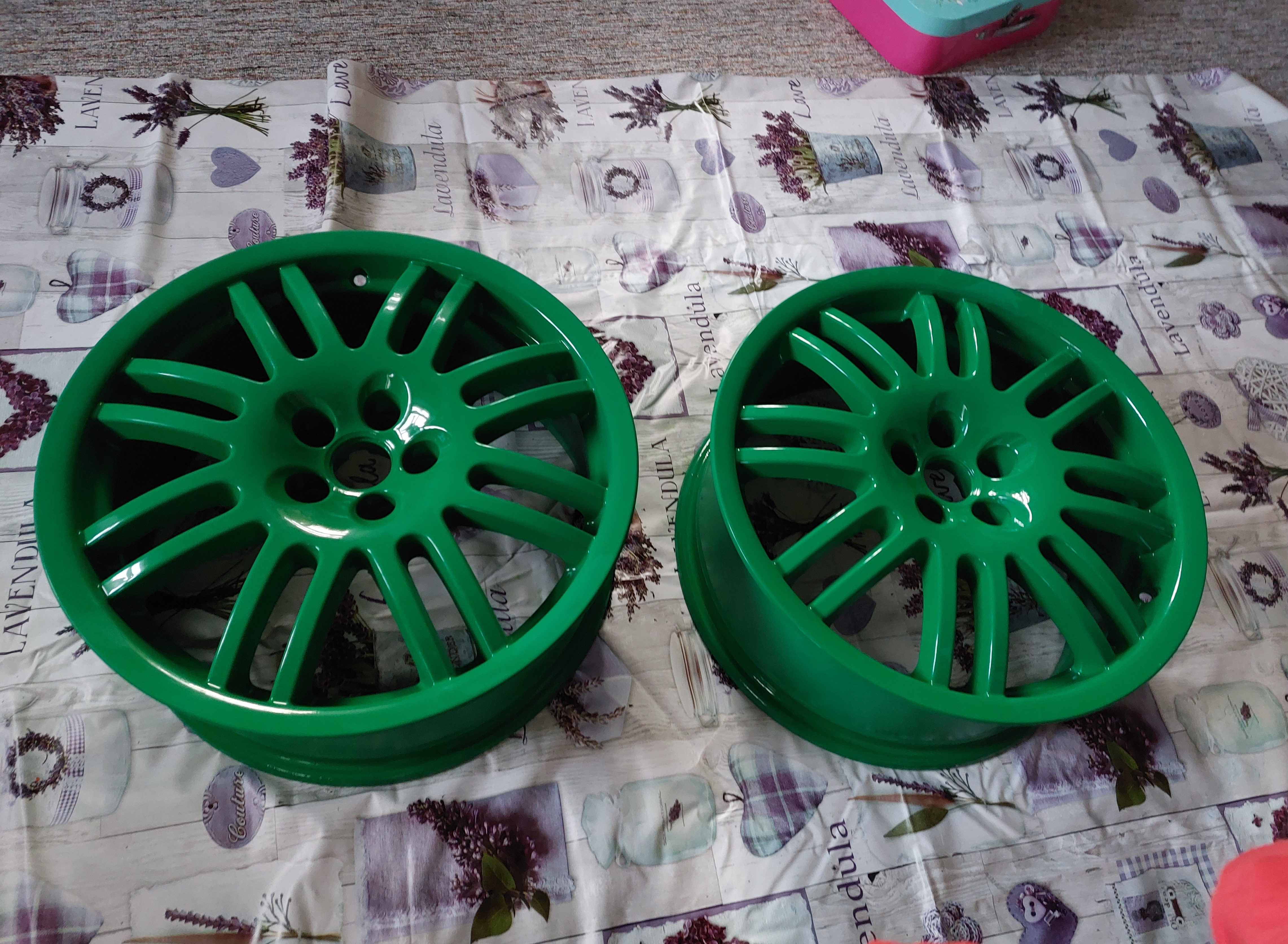

Tak pomalu probíhá příprava na letní sezónu. Jelikož letní disky byly exkluzívně hnusné, tak jsem je trochu poopravil. Jelikož tam byly i vrypy, tak nejjednodušší cesta, tj. pískováni a lakování, nepřipadalo v úvahu. Tak jsem holt vzal do ruky 600ku šmirgl, vodu, kit a už se jelo. A teď si to představte při teplotách kolem 0°C... paráda. :) a tu je výsledek...
