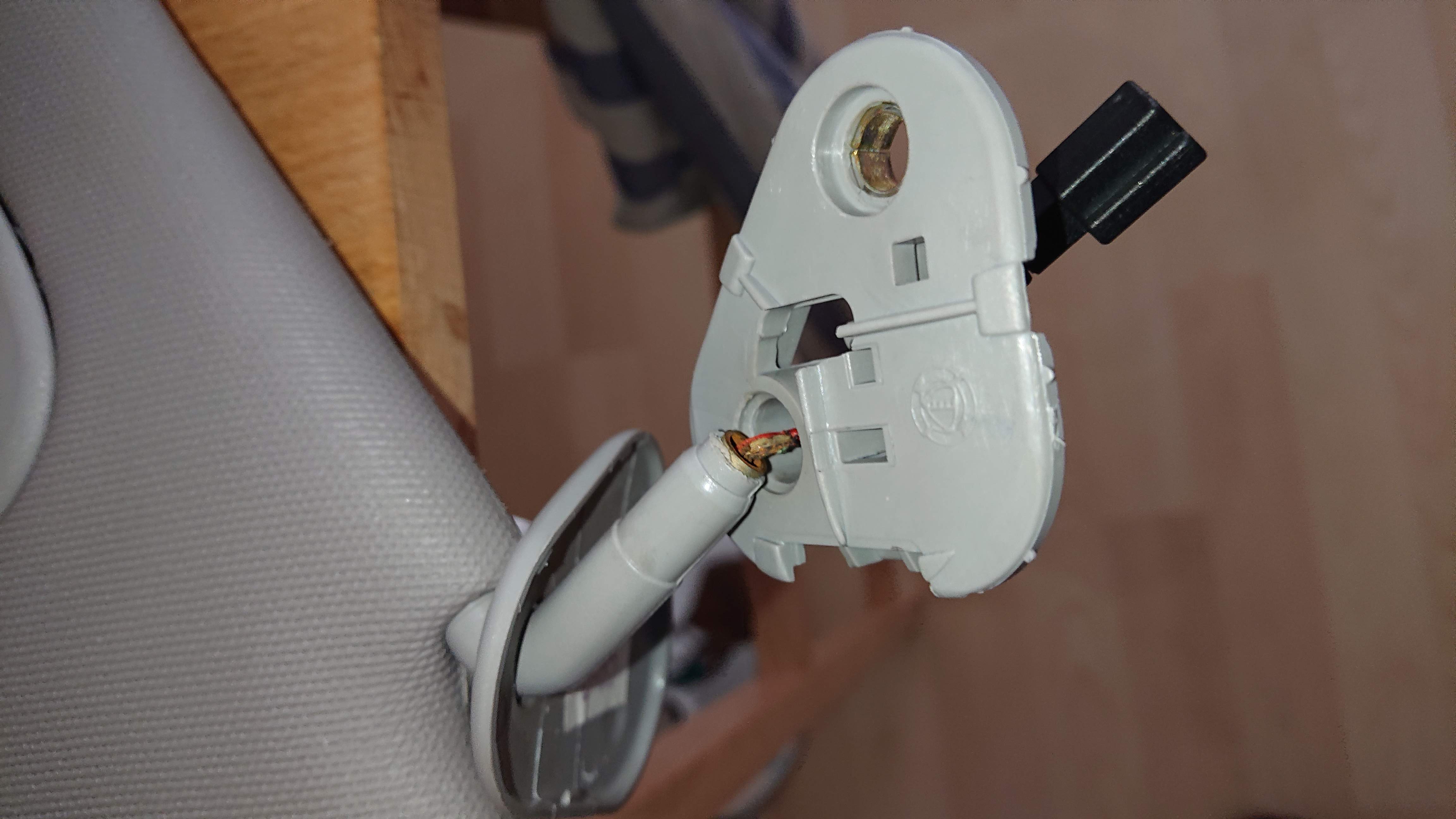

Ahoj, nesvítí mi vnitřní osvětlení (ani růčo), jak vpředu tak vzadu, kufr, přihrádka ani lampička na zrcátku. Netuší někdo kde je zakopaný pes? Všecko jsem to prolezl, povyměňoval žárovky ale pořád nic. Jen kdyz občas odemču auto dálkou tak se mi vnitřek rožne asi tak na dvě vteřiny
EDIT: přes diagnostiku se mi povedlo rozblikat jen světlo v kufru, jinak ani prd, žádná chyba v body computeru není
EDIT2: vyreseno... vyzkratovany kabel od stinitka...
