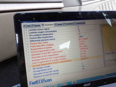

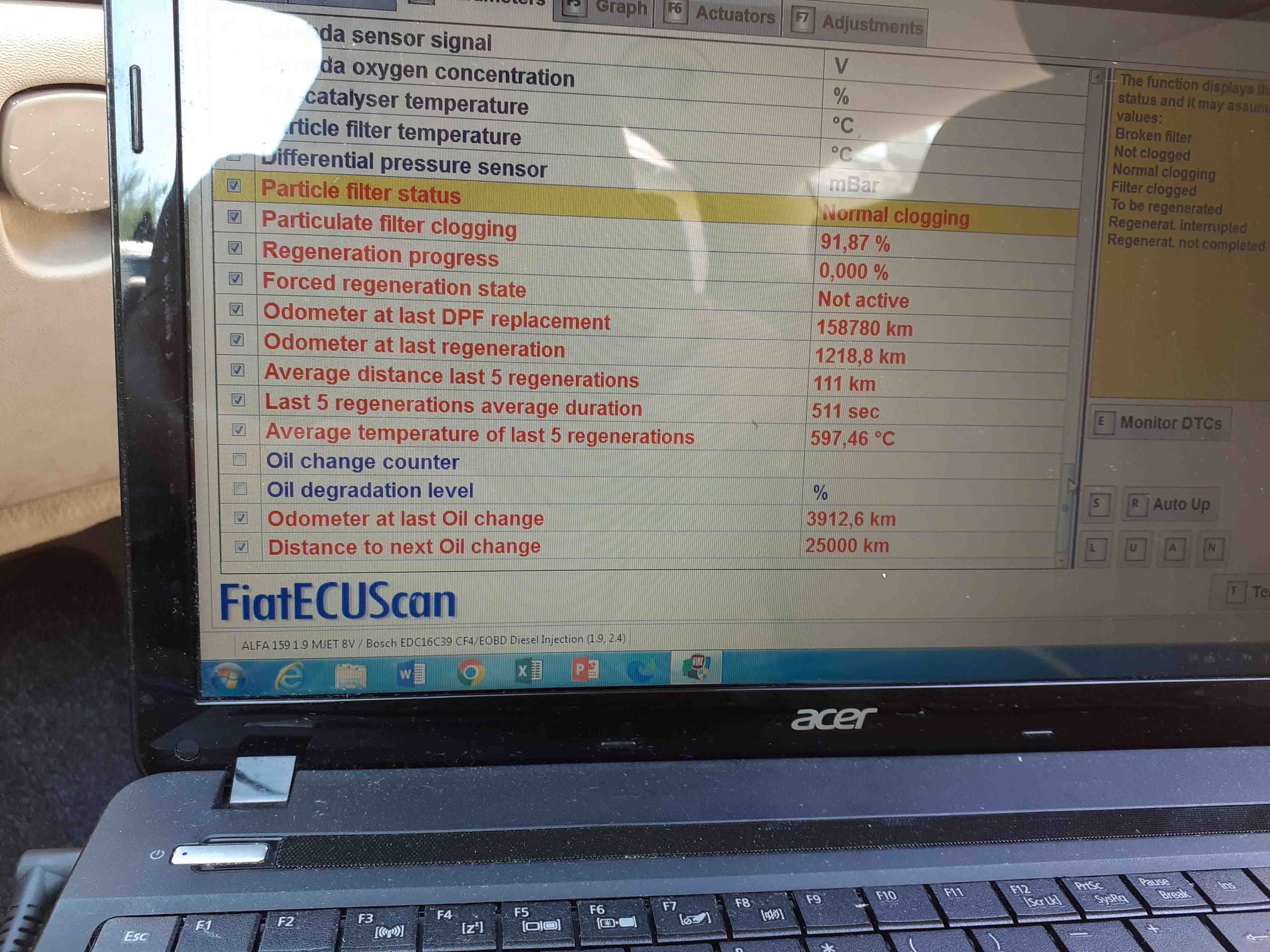

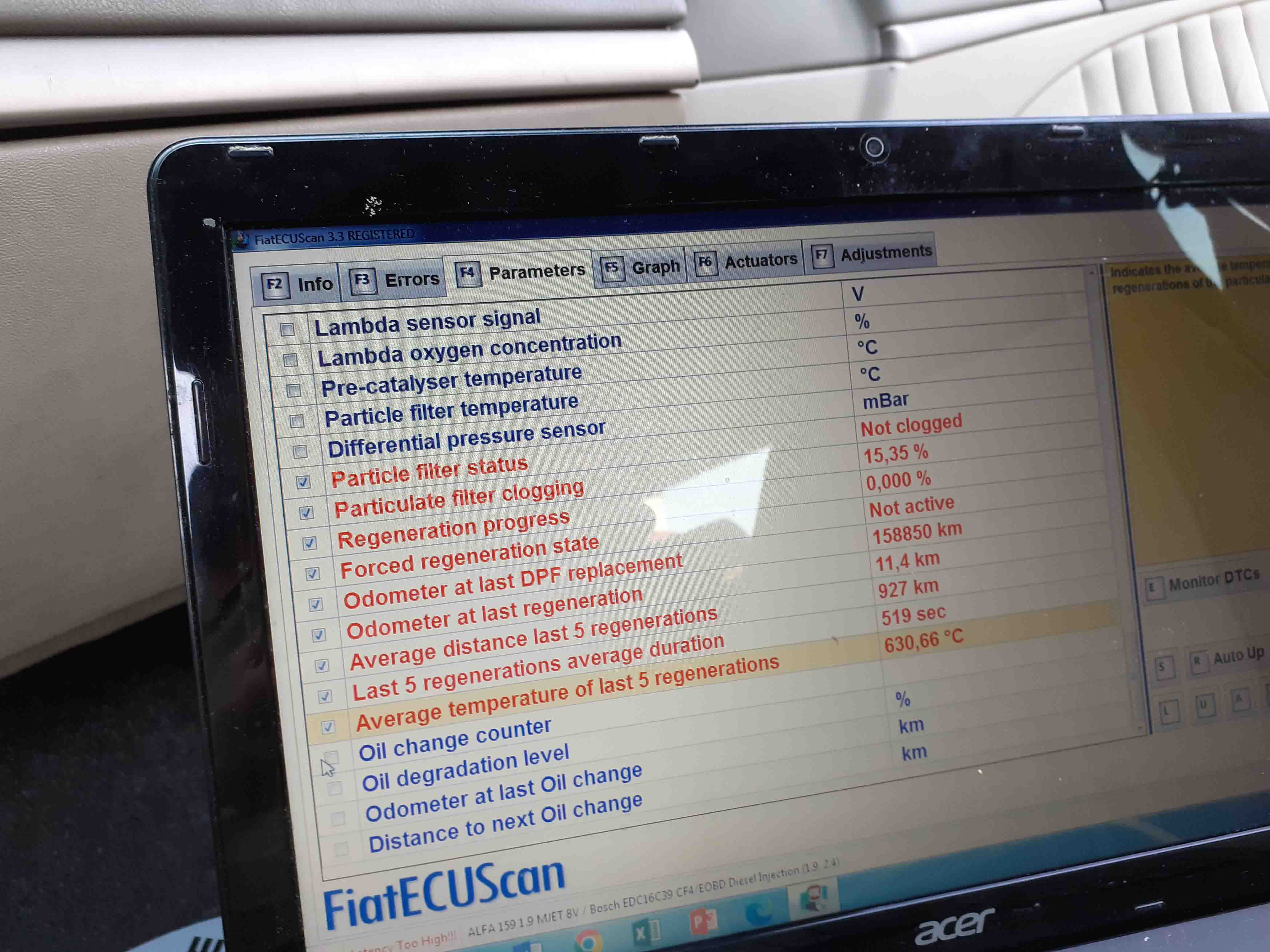

Váš názor na tieto hodnoty ? Auto mám mesiac a regenráciu som ešte nezaregistroval. Aktuálne je na budíku 159 000km, tie km v hodnotách čistý nezmysel. Pátram lebo auto má slabší ťah v celom pásme otáčok, predošlý majitel chodil 5km do roboty s vadným termostatom (neregenerovalo). Môže mať upchatý dpf vplyv na výkon bez toho aby to vyhodnotila RJ ako chybu ? Môžem vyhodiť DPF a dať tam rúru aspon na vyskúšanie či sa zlepší ťah ? Či mi to spadne do nudzaku ?

Pokud auto nemá žádnou chybu, tak teď musí po ohřátí vody spustit regeneraci, tase spouští při 83% zaplnění, ty máš už 91%, tzn že se mohla spustit a ty jsi ji vypnul, tak si naplanuj nějakou delsí cestu a sleduj jak se chová auto, pokud bude najednou líné na plyn, ručička turba bude velmi rychle padat na 0 hodnotu, tak ti probíhá regenerace a jeď tokud se to nezlepší

každý deň mám cestu do práce 35km tam a 35km spať...práveže sa snažím to zaregistrovať ale mám pocit že tá regenerácia je nefunkčná. S dobrým termostatom som nabehal už 2000km. Auto má slabší ťah odkedy som ho kúpil, mám podozrenie práve na zapchatý DPF filter (fyzicky tam je). Teraz som sa jedným alfistom rozprával v autotechne čo má 159 110kw, vraví že keď regeneruje tam má o 500ot/min. vyšší volnobeh, a tiež tú ručičku tlaku turba spomínal že padá a slabší ťah, sálanie spod auta...cendler píše: 26.6.2022, ned 21:36 Pokud auto nemá žádnou chybu, tak teď musí po ohřátí vody spustit regeneraci, tase spouští při 83% zaplnění, ty máš už 91%, tzn že se mohla spustit a ty jsi ji vypnul, tak si naplanuj nějakou delsí cestu a sleduj jak se chová auto, pokud bude najednou líné na plyn, ručička turba bude velmi rychle padat na 0 hodnotu, tak ti probíhá regenerace a jeď tokud se to nezlepší
Mne ručička furt padá na nulu keď vyradím, keď pustím plyn ale je tam kvalt trebars pri 90 km/h tak padne iba na tú predposlednú čiarku. Asi skúsim ísť do servisu na nútenú regenráciu. Egr mám funkčný ten som čistil predvčerom.
Diag nehlási nič.

Když auto regeneruje, spadne ručička při zařazené rychlosti a brždění motorem na nulu. Při normální jízdě bez regenerace na první čárku jak píšeš, při vyřazení také na nulu.
Regeneraci si můžeš vyvolat sám přes FES/MES sekce motor/záložka úpravy F7/Regenerace filtru pevných částic. Je tam popsáno, jaké podmínky musí být splněny. Hlavně nestuj nad něčím hořlavým (tráva apod.)

2000km by jsi neujel bez regenerace a taky tam máš napsané, že poslední regeneraci jsi dělal před 1218km, takže ti probíhá, jen si si jí nevšimnul

Regeneraci muzes spustit pres ten FiatECUScan i vynucene. Staci to jen ohrat a pak zajet nekde na volne, odlehle misto kde siroko daleko nikdo neni a tam to spustit. Motor najede na 3500 otacek a vyvali se oblaka bileho dymu a v tu chvili probiha nucena regenerace.
Pokud nevis na co se soustredit aby jsi poznal regeneraci v provozu, tak si nech mezi budiky aktualni spotrebu... Jak ti to vyleti pri popojizdeni na 50l a nebo pri brzdeni motorem nepadne na 0 tak v tu chvili probiha regenerace.

hosi ďakujem za tipy, dnes na ceste domov z práce sa mi regenerácia sama spustila (telepatia asi funguje), po príchode domov som chcel spustiť tú nútenú, nakoniec nebolo treba
Auto ide lepšie.
Inak ešte som nezaregistroval tento stav (toto je podľa mňa prvá odkedy to auto mám, alebo som to vypol keď ešte ani poriadne nazačala. Auto bolo nekludnešie na plyne, padala aj tá ručička, ale sranda je že sa mi nedalo dostať v menu na aktuálnu spotrebu (knoflikom "trip").
