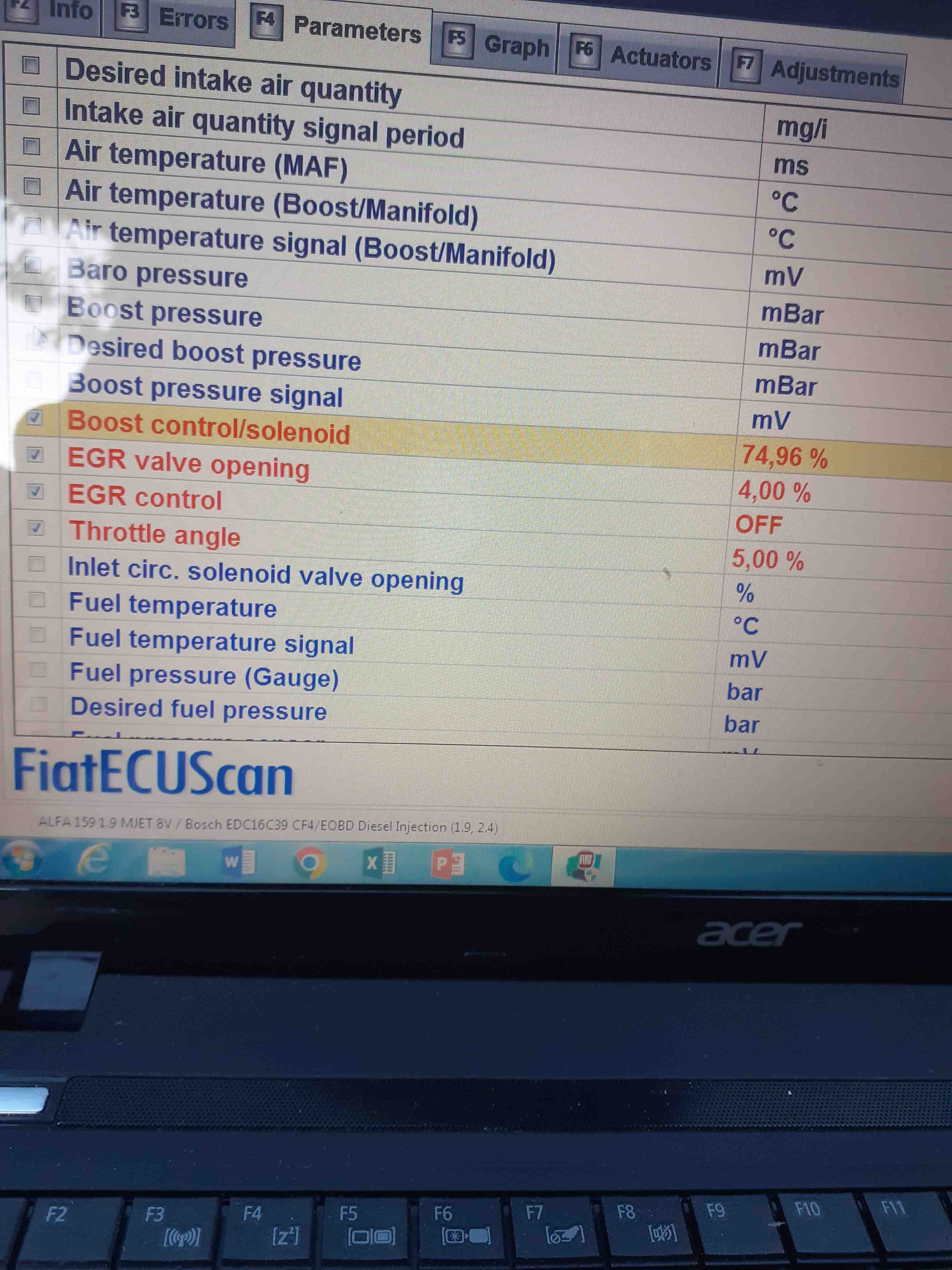

Ahoj, nešli mi žhaviče, nakoniec to bola zaoxidovaná poistka na baterke ale k veci. Keď som pozeral diganostiku tak som si všimol že hodnota Boost control/solenoid pri vypnutom motore 75%. Je to normálne ? Ak tak sorry za blbu otazku ale prvý dizlak darmo :D Viem že to má niečo s reguláciou turba (a auto mi furt nejde tak ako by malo) si myslím. Podozrievam regláciu / turbo. Dá sa nejak skontrolovať tá regulácia turba tie lopatky či sa hýbu ? Je tam dosť mizerný prístup.

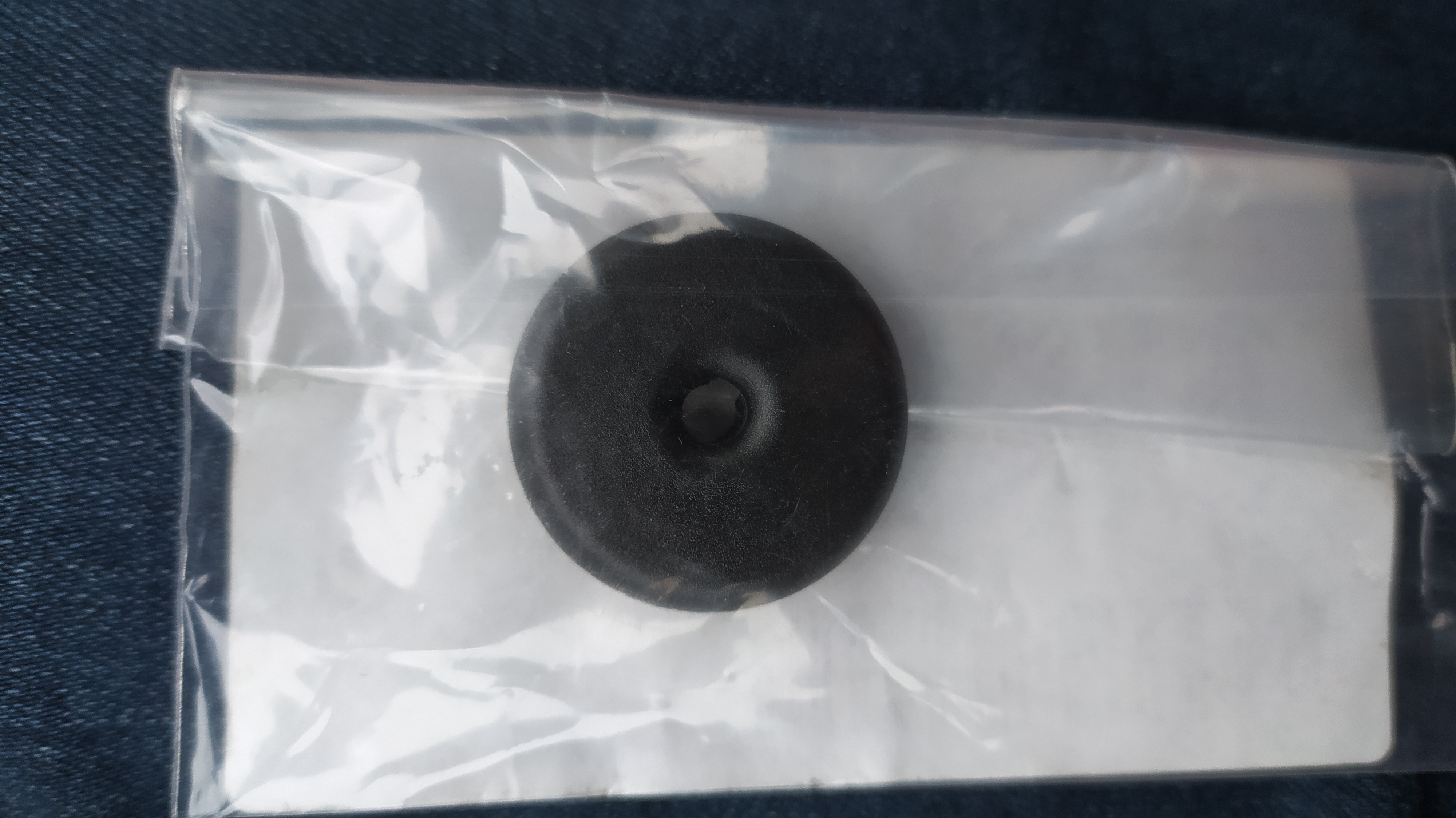

Zdravím, nevíte někdo jak se tomuhle říká? Ať zadám co chci tak mi to nic nenajde, nebo kde se to dá sehnat, jsou tím přidělané koberce. Díky
AR 159 1.8 mpi
ex: AR 155 1.6 16V TS
ex: AR 33 1.7 ie
edas
Příspěvky: 633
Bydliště: Uherské Hradiště
Příspěvek od edas » 10.7.2022, ned 15:35
Příchytka/fixace autokoberce

Příspěvek od Protector » 10.7.2022, ned 22:06
Mně to přijde stejné jako "knoflík", co drží kryt kabelů pod sedačkou. Ale z fotky nejde poznat, jak je to velké.
lemmy
Příspěvky: 66
Registrován: 7.2.2008, čtv 11:48
Bydliště: Osek u Duchcova
Příspěvek od lemmy » 11.7.2022, pon 11:29
Jo to je taky ono, kde se to sežene ?
