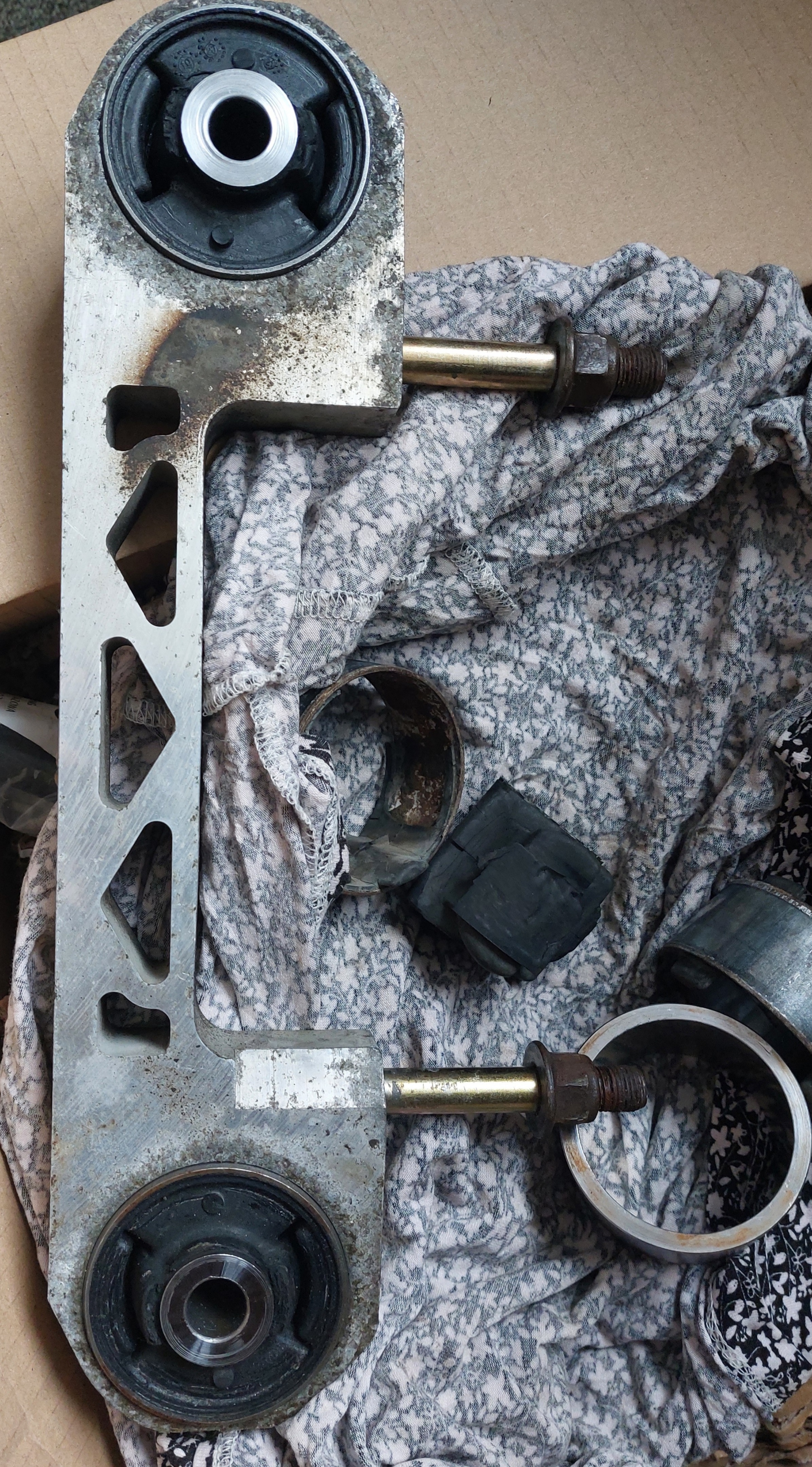

Tak udělal jsem dalších pár oprav – výměna silentů v držáku zadního diferáku – nakonec jsem šel do silentů z Hondy – kus za 200 Kč, oproti 800 kč, které jsou přímo do toho. Musel jsem je jen zkrátit tuším o 12 mm. Už si to nepamatuju. Ale je to tam a za pár šušňů.

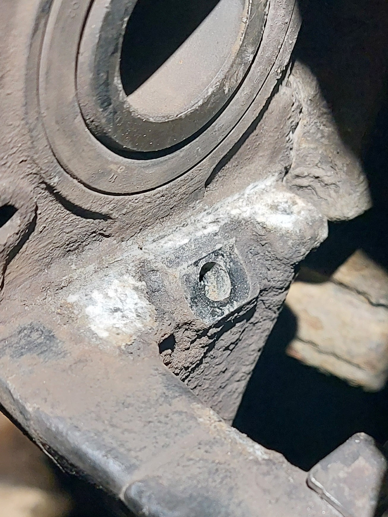

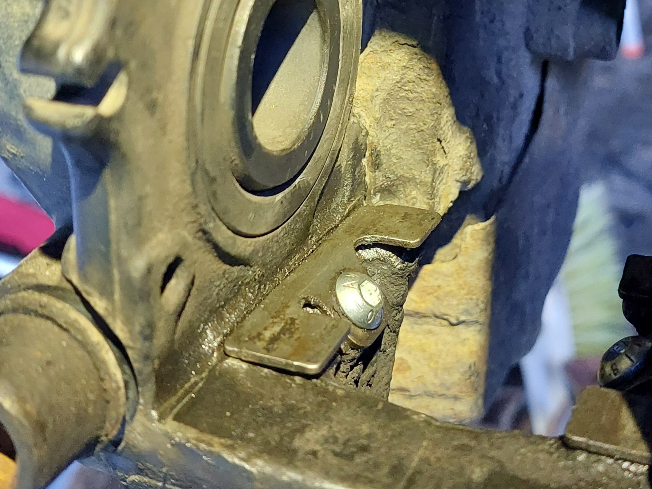

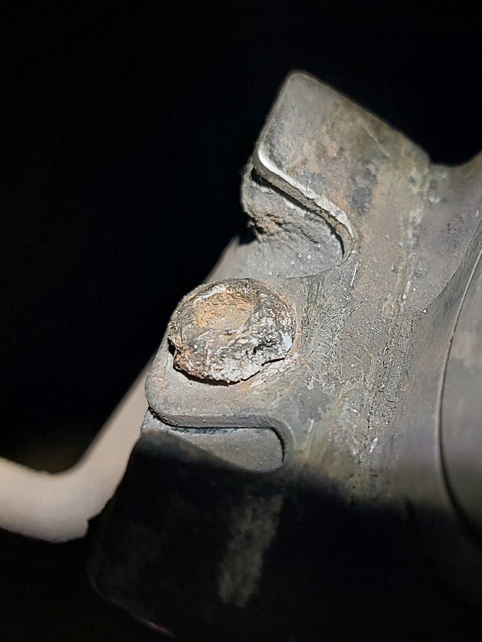

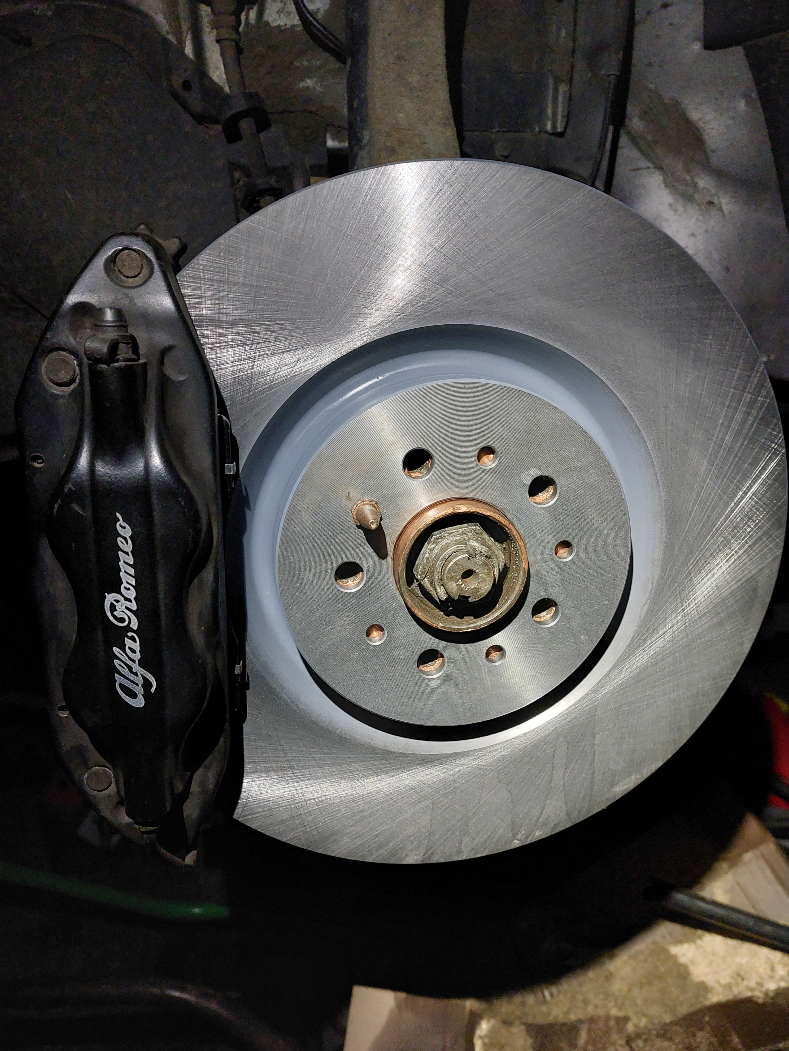

A dále výměna předních brzd. Nevím na koho házet vinu, že ty brzdy vypadají tak, jak vypadají – byla vyhnilá ta duralová slitina, z čeho jsou ty třmeny vyrobené a koroze nadzvedávala plechové vedení brzdových desek. Takže se desky nevracely, nešly ani vymlátit ven. Pan Kladivo si ale poradil. Chtěl jsem ta plechová vodítka odmontovat. Samozřejmě zalepené lepidlem + pojištěné korozí. Takže malý majzl, kladivo a zedníkstajlem to povolit. Nakonec jsem všechny dostal ven a nahradil novýma šroubama. Všechnu korozi jsem vyškrábal, pilníčkama odstranil a namazal grafitovou vazelínou. Teď už desky chodí pěkně. Vyměnil jsem brzdovku za 5.1, ať je klid. Konečně to začalo brzdit. Už jsou brzdy i pěkně citlivé. Hodně lidí si stěžuje, že 4pístky mají takový divný projev, nemají rychlý nástup, atd. Předpokládám, že to bude tím, jak to bylo u mě – zahnilé pod plíškama. Servisy to neřeší. Namrdají nové desky, kotouče a tradá. A to, že to volně nechodí, to neřeší, protože je s tím celkem sraní to od tama dostat ven.
Mám koupené rozvody, někdy změřím komprese, asi vyměním řemenici a uvidíme, co dál. Naštěstí tohle všechno stojí „pár kč“, takže mě to nerujnuje.
