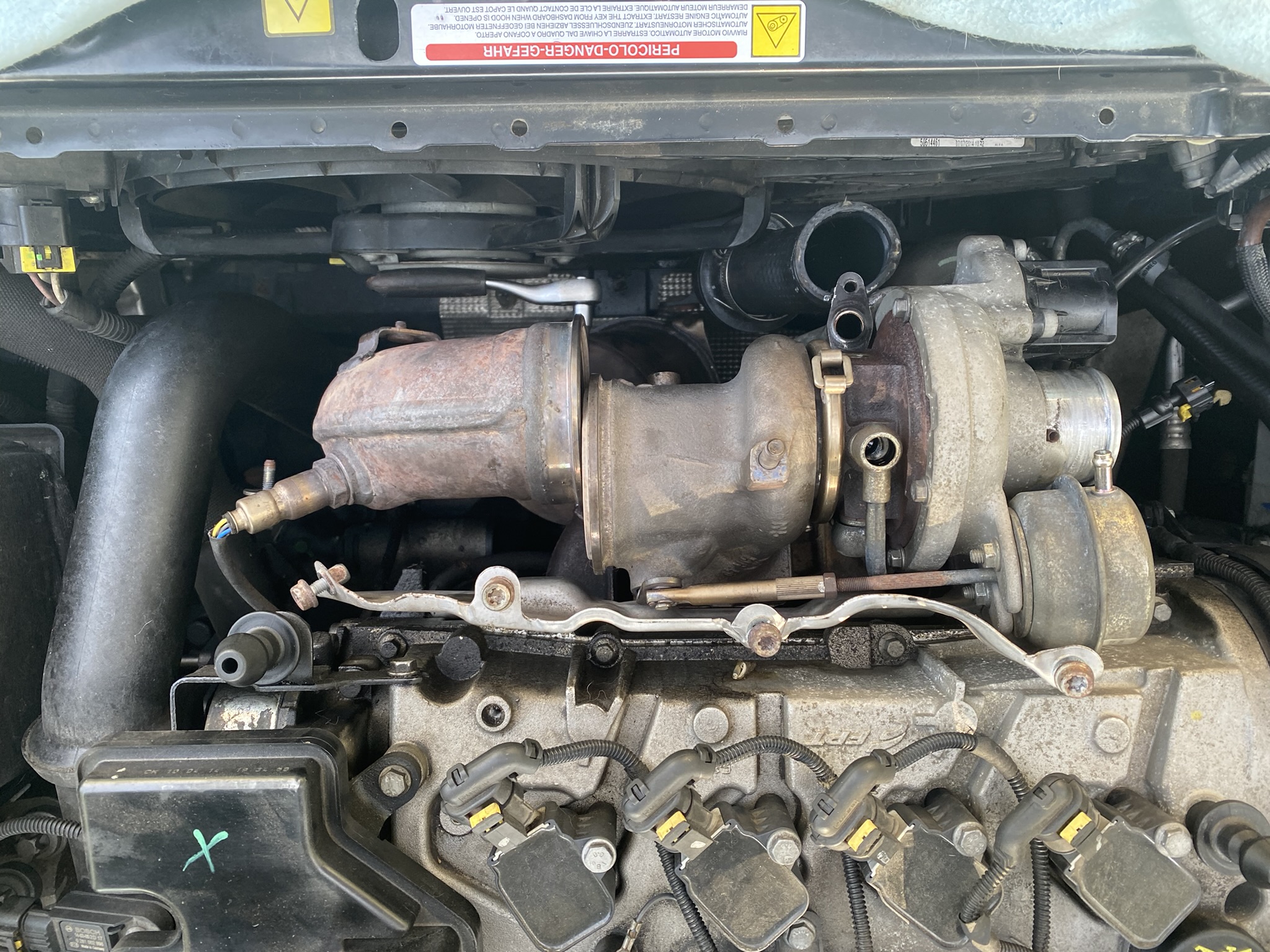

Ahoj, na Giuliettě 1.4 MA 125 kW 2015 nám "houká" turbo - když se roztáčí od nízkých otáček je zvenku slyšet hlasité houkání... při jízdě není nic slyšet, ale pravda, dostat se na avizované zrychlení z 0-100 se dostat nedá

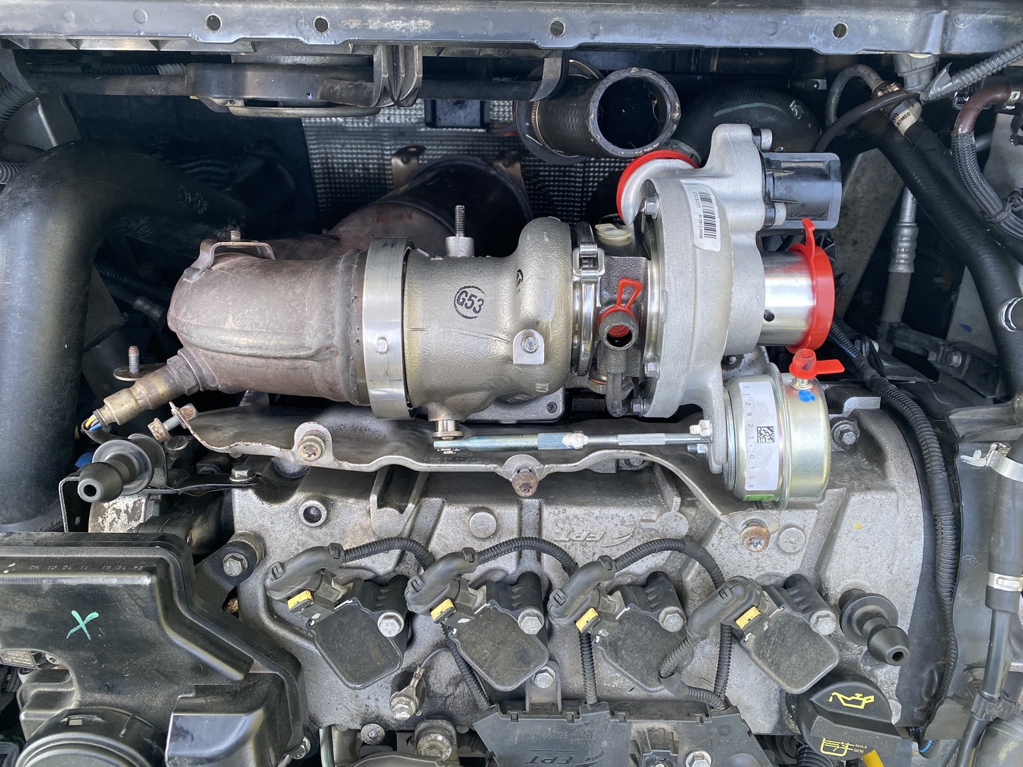

Tak turbo vyměněné. Práce teda v podmínkách "stání na zahradě" na cca 6 hodin...
Ale dá se zvládnout i bez zvednutí auta - jde jen o 2 šrouby co drží výfuk, které se dají povolit i zeshora a tím odsunout potrubí pro přístup ke šroubům svodů.
Houkavý zvuk je tedy pryč a už jen zůstal ten jemný syčavý zvuk od blow-off ventilu...

Turbo je nové, Garrett... říkám si, že původní je dobré si nechat a kdyžtak potom zrepasovat, kdyby bylo třeba
