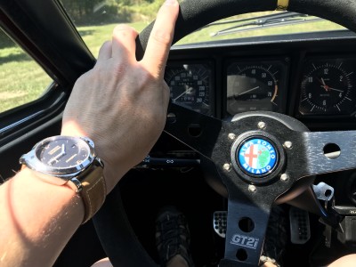

Udélaj jsem si radost novým dřevěným volantem

Volant hezkej. Ale PAMy lepší :D :D

edas píše: 6.10.2022, čtv 21:02 Volant hezkej. Ale PAMy lepší :D :D
Italské auto chce italské hodinky :D
