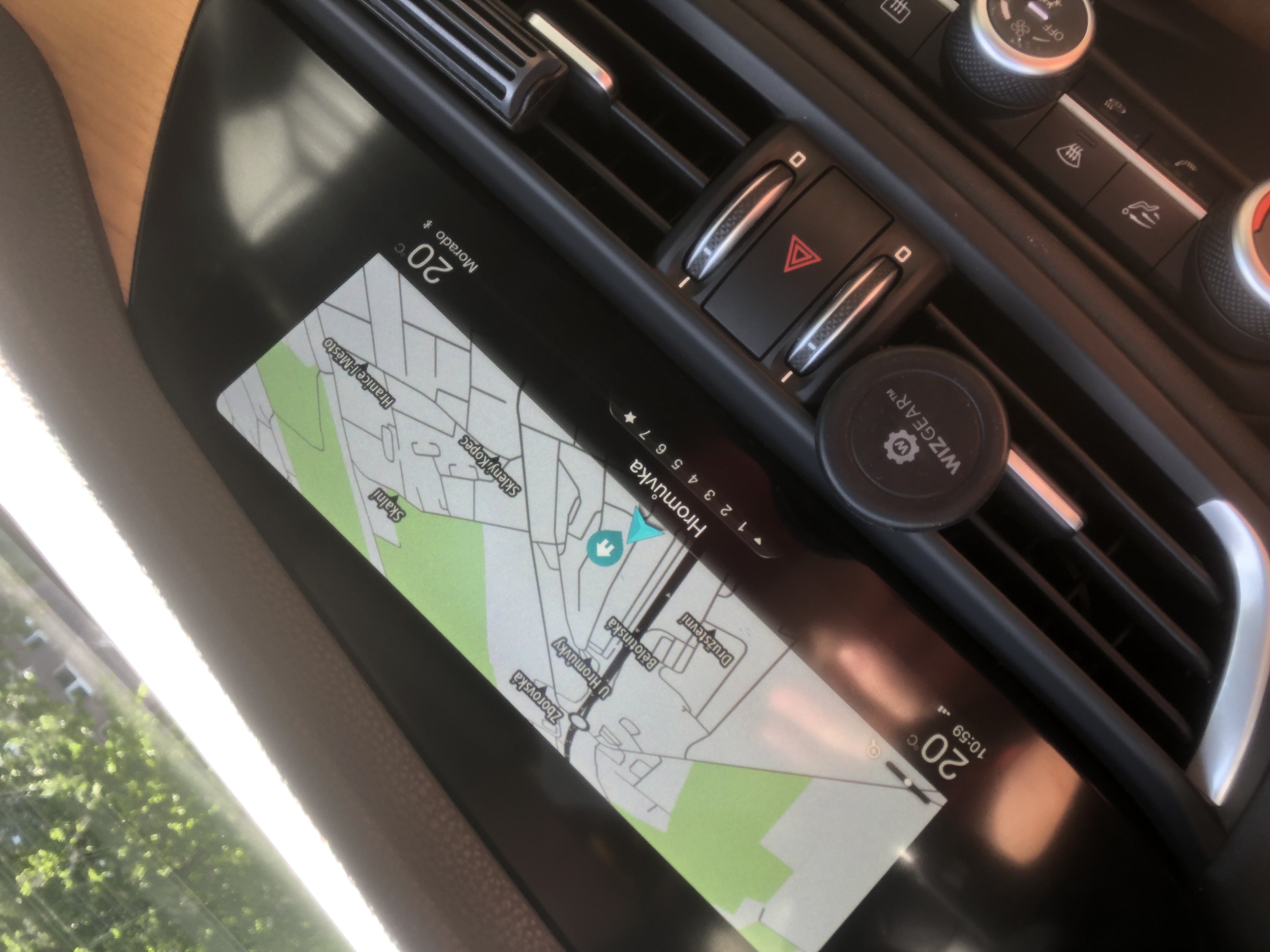

Tak dnes konecne nahrané mapy. Byl to teda proces…. Mapy z moparu nejdou už, je to už Vázané na Vin auta. Poslední mozne mapy které jdou nahrát je verze v1052 myslím z minulého ruku. Lidé co mají USA verzi u nas tak ochota pomoci na je na 0 se mi zda. Tak jsem procital anglické-polské fora ale nikde žádný odkaz má tu verzi map….ale všiml jsem si polaka který o tom hodne psal tak jsem mu zkusil napsat a byl teda moc ochotný poslal mi odkaz
Jinak prý to Poláci nahrávají za 12 tisíc
tak jsme si o tom psali a říkal ze to je blbost…. Takže lidi klidne vám poskytnu buď USB disk s mapama nebo vám pošlu odkaz kde to stáhnout. Podotýkám ze stažení asi jde za free ale mě nebavilo čekat tak jsem si založil na te stránce účet a zaplatil 120kc

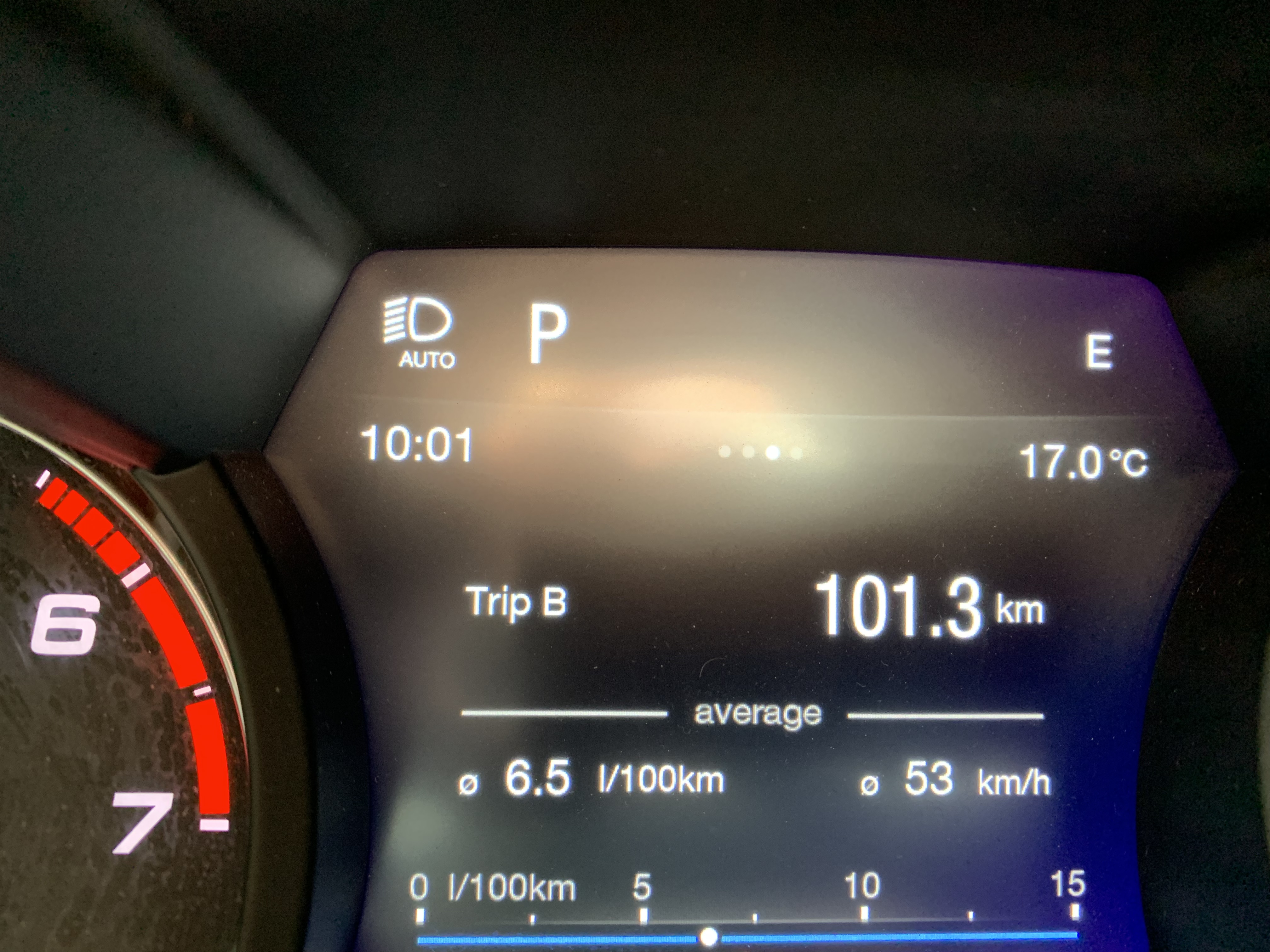

Dnes jsem dodržoval předpisy a musím říct ze to bylo teda za trest
spotřeba jako má 1.9 JTDm

Pěkný, já s naftou jednou chytil kolonu z Hradce Králové směrem na Jičín a přijel jsem za 4,9 l, pak se mi to už snad nikdy nepovedlo
- czemarecek
- Příspěvky: 278
Re: czemarecek - Alfa Romeo Giulia Q4 2.0T 280hp
Taky pěknáspeedy píše: 2.9.2022, pát 10:20 Pěkný, já s naftou jednou chytil kolonu z Hradce Králové směrem na Jičín a přijel jsem za 4,9 l, pak se mi to už snad nikdy nepovedlo![]()

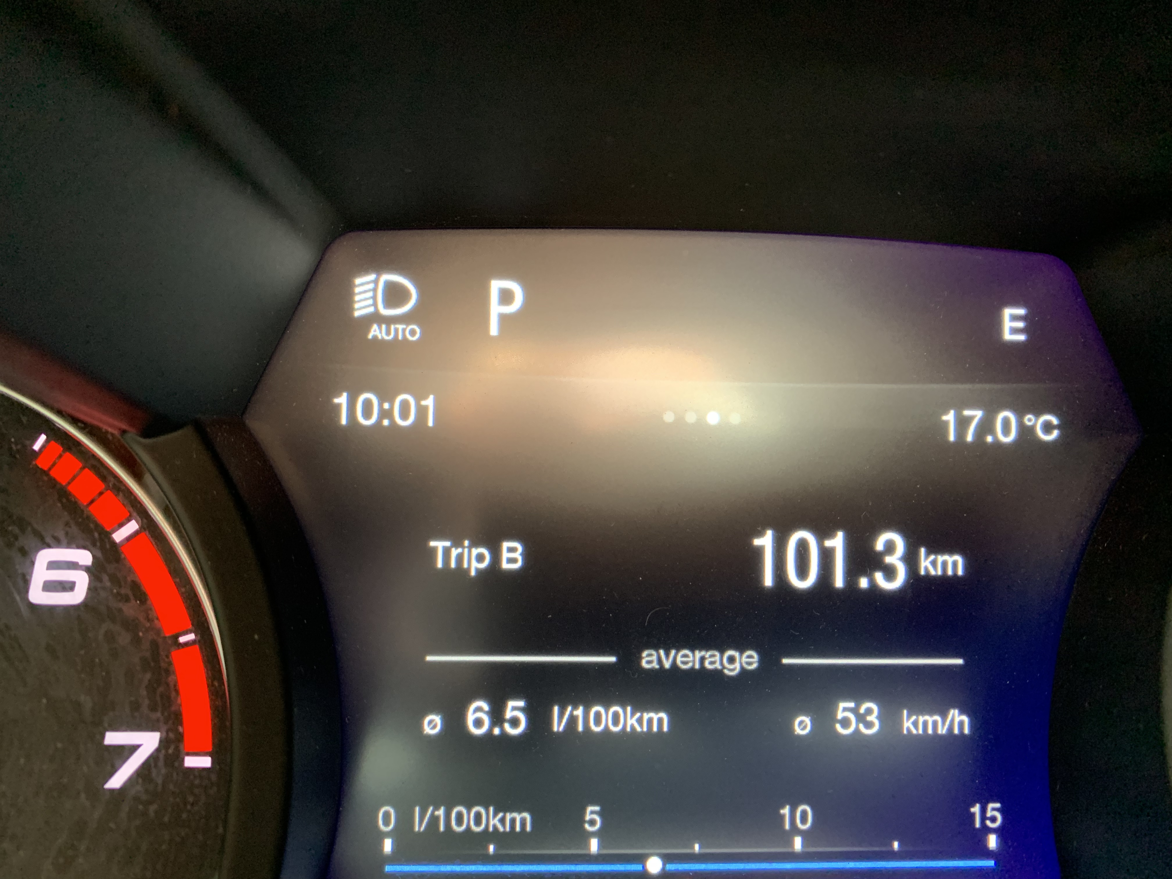

Tak prvních 10k kilometru zamnou. Musím říct ze každý kilometr byl s úsměvem
Jediná závada (jestli se tomu dá tak říct) bylo prave zadni světlo. Asi 3 diody přestaly svítit a hlásilo to chybu ze mi nesviti brzdové světlo a kvůli tomu nefungoval adaptivní tempomat,brzdový asistent…. Naštěstí výměna je za minutu
Jinak průměrná spotřeba je 8.8 a to jezdím tak na 80% v dynamiku,manželka tam dynamic dává ještě před tím než vypne SS

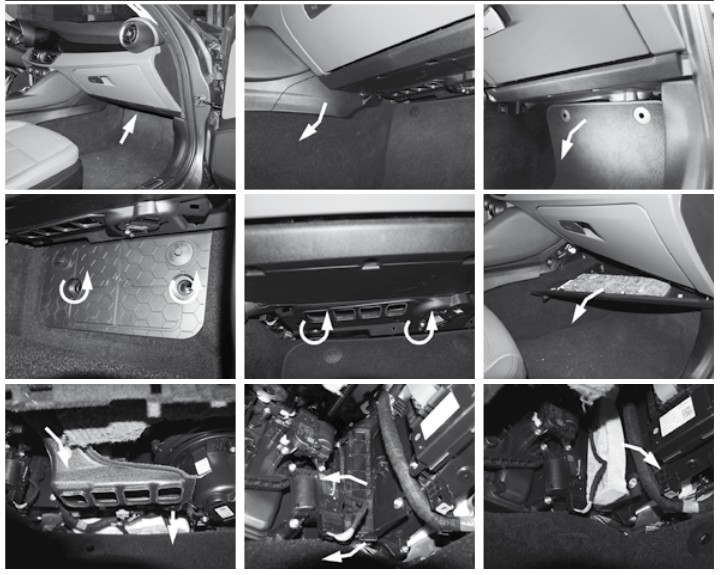

Tak dnes proběhl menší servis před zimou. Výměna oleje.filtru, chladicí kapaliny a svíček. Vše šlo krasne až na výměnu kabinoveho filtru… ten který to konstruoval tak dostal asi vysoké prémie
Výměna mi zabrala asi 80% celkového casu
Musí se vytáhnout příhradka a plasty pod prihradkou, pak tam zavazi úplně vše
až se dostanete na dekl tak vytáhnout ho je celkem cajk protože je jedno ze ho zničite ale nový filtr tam dat téměř nejde…. S pomoci všech sprostých slov jsem to zvládl ale
Stav kilometru 98000.

Teď když nad tím přemýšlím, proč já ten kabiňák nevyměnil když jsem měnil palubovku, jaaaaj :-) to nas.........czemarecek píše: 11.11.2022, pát 15:37 Tak dnes proběhl menší servis před zimou. Výměna oleje.filtru, chladicí kapaliny a svíček. Vše šlo krasne až na výměnu kabinoveho filtru… ten který to konstruoval tak dostal asi vysoké prémieVýměna mi zabrala asi 80% celkového casu
[/quote]
Jo to by byla brnkačka, teď to bude jebačka
[/quote]

Taky jsem onehdá od mechanika sklidil pochvalu, jeho slova zněla: "Ty vole, auto jako kráva a ty čů.áci nemůžou udělat normálně přístupnej pylovej filtr"
A to ten mechanik dělá Alfy a Fiaty takřka celý život

Musel jsem si najít video na YouTube a je to fakt masakr, hlavně ještě když tahá ten filtr ven a vypadá jak když je nekonečný.
- czemarecek
- Příspěvky: 278
Jo ty videa na YouTube jsem taky shlédl ale proste ten nový jak tam davaji tam není nebo aspon jsem nenašel. Je to tam jak to rozmnontuji,vytáhnou starý a pak je střih a už to zase skládají….
kdyby měli točit cele video i s tím jak tam ten filtr dávají tak to video má 3 hodiny

Za 15 minut hotovo.
- czemarecek
- Příspěvky: 278
Ano presne tohle je brnkacka ale dat tam nový filtr. Dělal jsi to? Asi ne protože jinak by jsi tohle nenapsal

Dělal a podobné to bylo na 159 a tam jsem na to měl fintu.
Neoriginalní filtr (a je jedno jaké značky) je vždy o neco větší a pak tam nejde.
Stačí uříznout jeno žebro a dolepit kraj a jde to jako po másle.
Toť moje zkušenost.
Toť moje zkušenost.

Tak jako 159 to měla jednoduche, to bylo v prihradce. Tak jestli si to na Giulii opravdu dělal za 15 minut tak to smekám .mcernoch píše: 14.11.2022, pon 09:06 Dělal a podobné to bylo na 159 a tam jsem na to měl fintu.
Stačí uříznout jeno žebro a dolepit kraj a jde to jako po másle.![]()
Toť moje zkušenost.

Problém je hlavně v té velikosti.
- Příspěvky: 9273
Koukám podle fotek, že to dokonale převzali z Brava:) Tam to bylo naprosto stejně, taky tam nový nešel bez jeho deformace.
