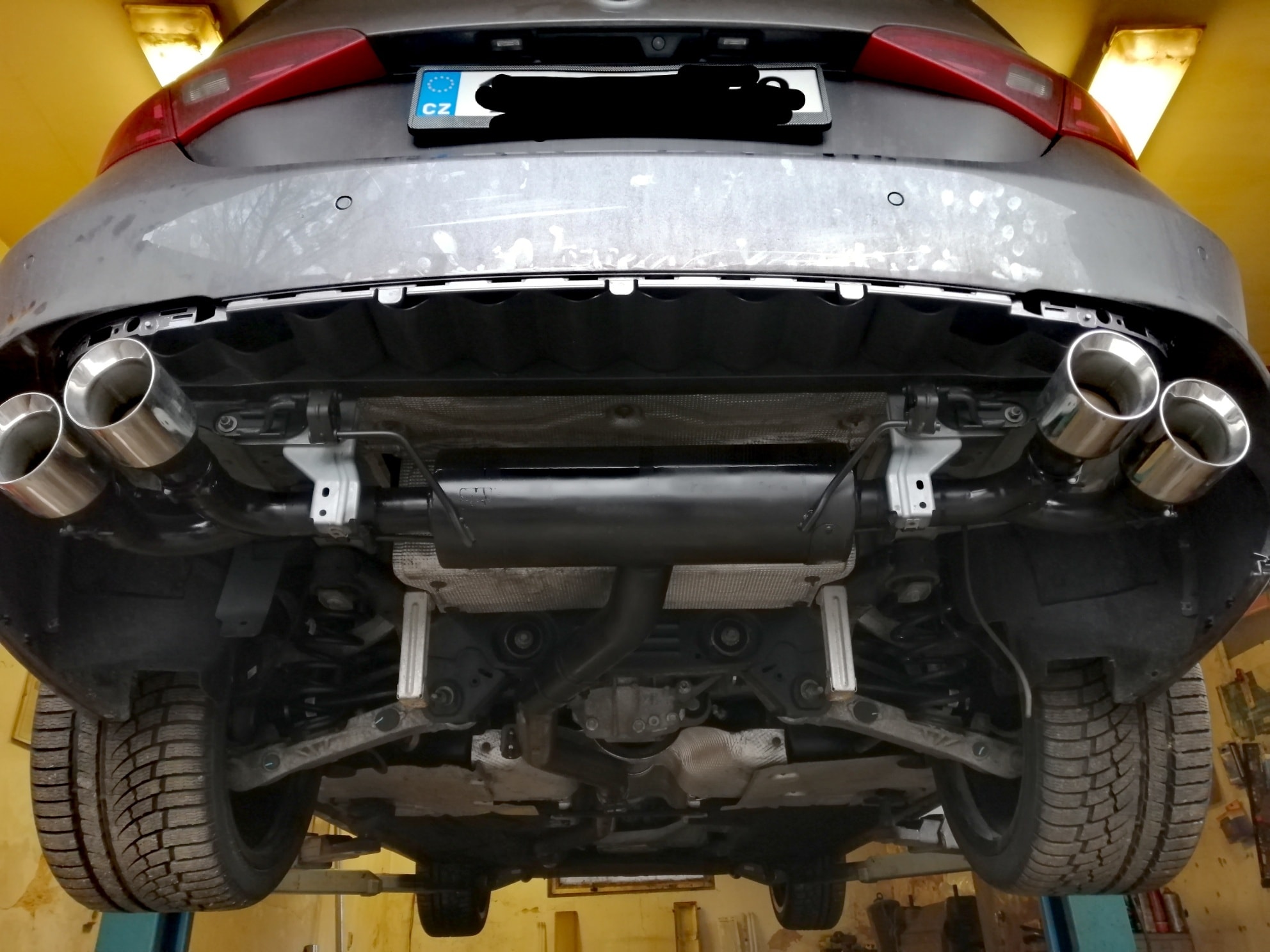

Podla tych fotiek to vyzera, ze tam je pekne vela nechraneneho plechu cez ktory sa moze teplo dostat do interieru.

Tak se ohněte pod auto jestli US verze nemají stínění výfuku.

soft147 píše: 18.12.2022, ned 18:16 Tak se ohněte pod auto jestli US verze nemají stínění výfuku.
Našel jsem fotku z úpravy výfuku na VELOCE, stínění je vedený úplný všude
