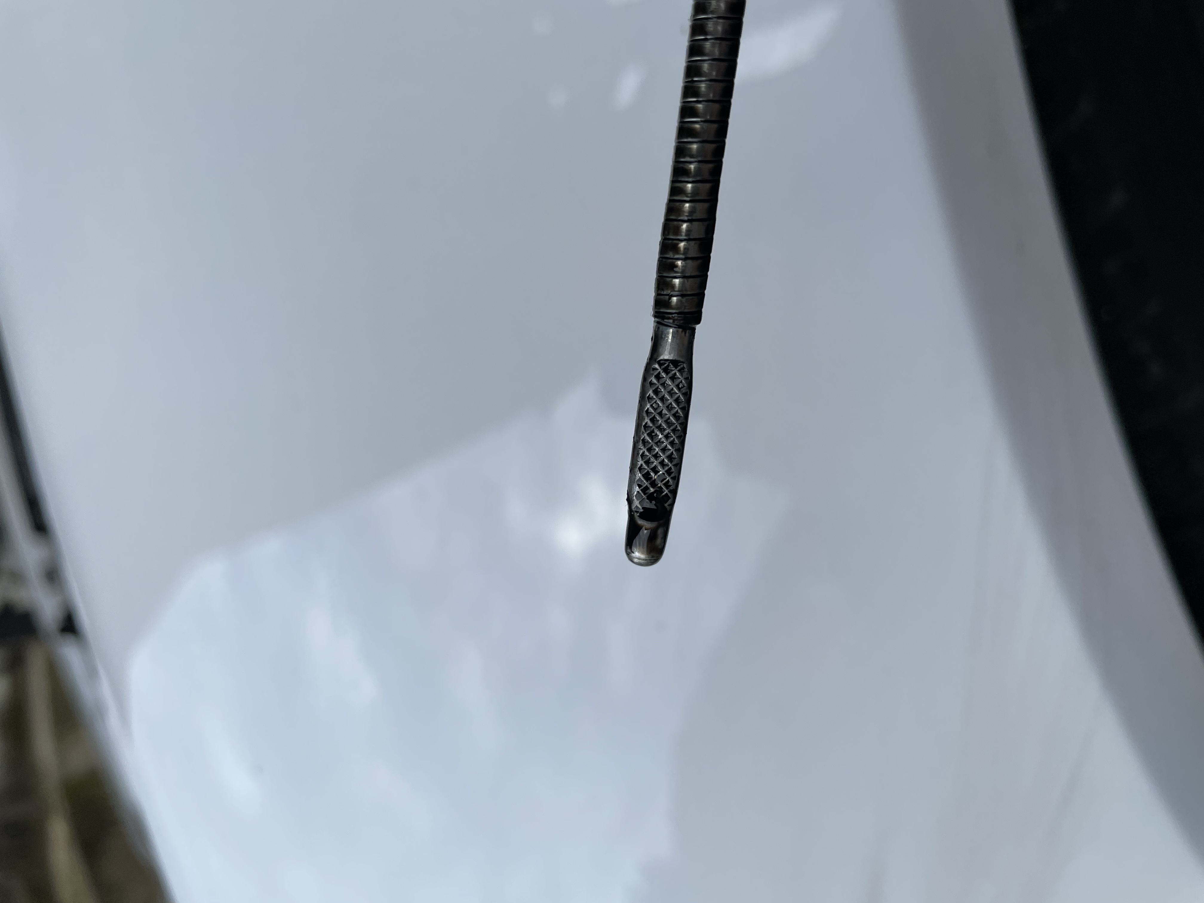

Dosť možné, že sa to tu už riešilo, akurát neviem nájsť tú tému. Viem, že digitálne mierky hladiny oleja nie sú presné, ale toto mi príde veľmi veľká odchýlka. Displej mi ukazuje plnú hladinu oleja, no podľa klasickej mierky som bol iba mierne nad spodnou ryskou. Olej som doplnil. Absolútne si neviem predstaviť, že by som nemal klasickú mierku a musel by som sa spoliehať len na digitálnu, to by som vôbec nevedel či mám dosť oleja alebo nie.
Je normálne pri mojom type motora, ak dolievam takto olej po prejdení cca 5000 km od výmeny? 2.2 JTD 110 kW. Súčasné motory takmer všetky ,,žerú” olej, preto si z toho hlavu nerobím, ale nájdu sa motory, kde olej netreba dolievať do výmeny.

Já tedy taky olej nedolejvám a ani se neztrácí, měním po 10000km. Co se týká měření podle displeje, zkoušel si to vzít podple návodu? Píšou tam něco o o běžícím motoru pár minut na místě a pak vypnout a mělo by to ukázat přesný stav. Je ale otázka jak to mají naprogramovaný, možná to je nastavený "antistresově" jako teploty motorů který ukazují pořád 90 st. ikdyž teplota se pohybuje + -10 st.

Mechanická je podľa mňa lepšia. mne v AR 156 displej ukáže nad polku a na mechanickej som milimeter nad hornou ryskou (nechtiac som malinko prelial).
Samozrejme merať ak je auto presne na rovine.

je elektricka a mechanicka v tej istej polohe vo vani? Ak nie tak vodovaha...

Potvrzuji. Mám 2.2 Jtdm 140kw ve Stelviu a bez té mechanické měrky člověk vůbec neví, co se v motoru děje, jestli olej ubývá, přibývá, jakou má barvu, kvalitu atd. Všechno vypadá, že funguje dobře, dokud nenastane problém.
Já přivezl do autorizaku auto na servis při 60ti tisíc km. Auto žádný problém, olej spíš pomalu ubýval od výměny k výměně. Když jsem po servise odvezl auto domů, tak po cca 250km se rozsvitila hláška moc oleje. A svítilo pořád. Člověk bez merky nemá šanci zkontrolovat kolik ho vlastně přibylo a jestli vůbec a hlavně není možnost, jak ten olej jednoduše odsat, upustit. Odvezl jsem tedy auto zpět do servisu, vypustili olej a zjistili, že ho tam je o 0.7l víc. Omluvili se, že ho tam asi technik nalil víc. Ale teď po dalších cca 300km svítí znovu že je tam moc oleje. Tzn.že tam bude nějaký technický problém, asi se dostává víc nafty do válců a pak do oleje. Nevím, co se při servise v 60000km provádí, v servisním plánu jsem nic spojitelneho s možností vstřikování nafty nenašel, například kontrola vstriku apod.

, jako je fakt že ta měrka je hodně velký pomocník, já na ní kouknu jednou za 2-3 týdny, vidím jak už olej degraduje resp. černá a jestli ho je pořád stejně (což naštětsí je). Samozřejmě když to přivezu po výměněn oleje z autorizáku, tak je to taky lehce přelitý, takže do vstupu pro měrku strčím odsávačku a trošku togho oleje odcucnu ať je to tkousíček pod maximum.
Jako je fakt, že zatím jsem auto bez měrky na olej neměl, a byl bych z toho asi taky trochu špatněj, protože člověk opravdu ztrácí přehled, co se s autem děje

Pravdupovediac, úplne podľa návodu som nešiel, nenaštartoval som motor za 5 minút po dlhšej jazde. Obvykle som s autom spravil cca 50 km, a keď som dochladzoval turbo státím na mieste, pozrel som cez displej stav oleja. Stále ukazovalo plnú hladinu po max. Teraz mám doliate do plna, ale budem to stále monitorovať, a sem tam to skúsim cez elektronickú mierku podľa návodu. Tak či tak si myslím, že by sa po viacerych jazdách mala elektronická mierka aktualizovať. Štve ma, že som musel dolievať, keď tu čítam, že bežný stav to nie je. Snáď nebudem musieť dopĺňať olej často. Ja plánujem meniť po 10 000 km, uvažoval som nad intervalom 7500 km.speedy píše: 24.12.2022, sob 16:25 Já tedy taky olej nedolejvám a ani se neztrácí, měním po 10000km. Co se týká měření podle displeje, zkoušel si to vzít podple návodu? Píšou tam něco o o běžícím motoru pár minut na místě a pak vypnout a mělo by to ukázat přesný stav. Je ale otázka jak to mají naprogramovaný, možná to je nastavený "antistresově" jako teploty motorů který ukazují pořád 90 st. ikdyž teplota se pohybuje + -10 st.
