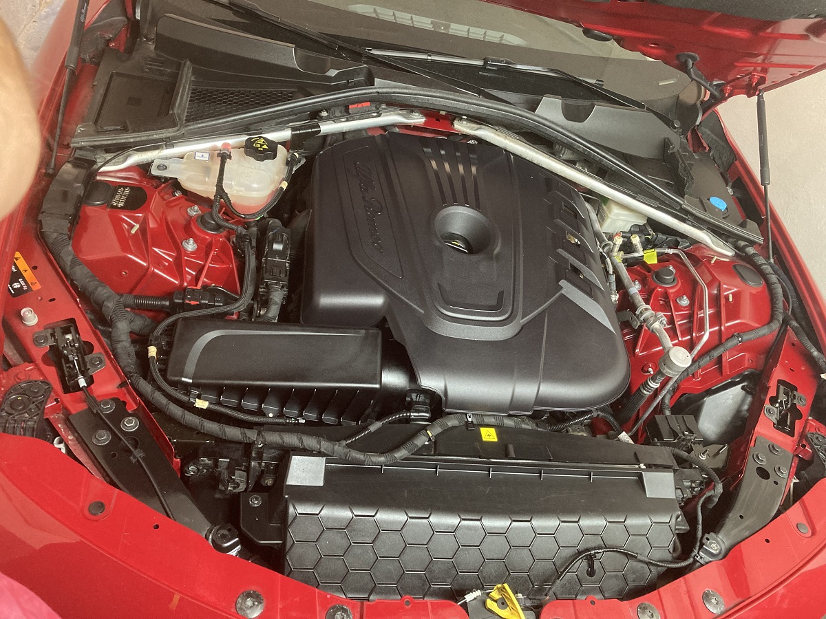

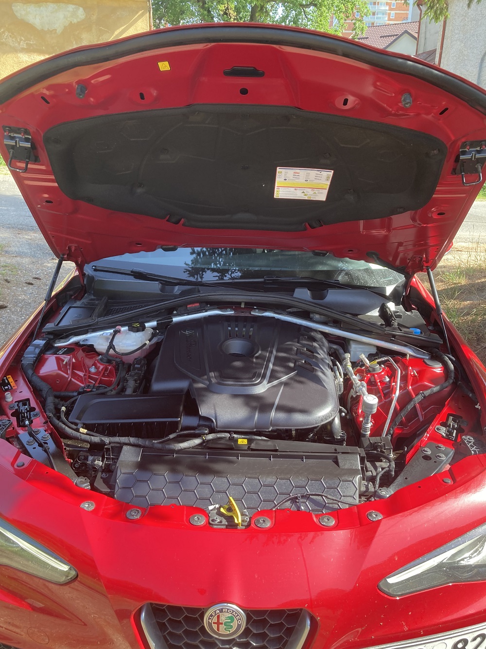

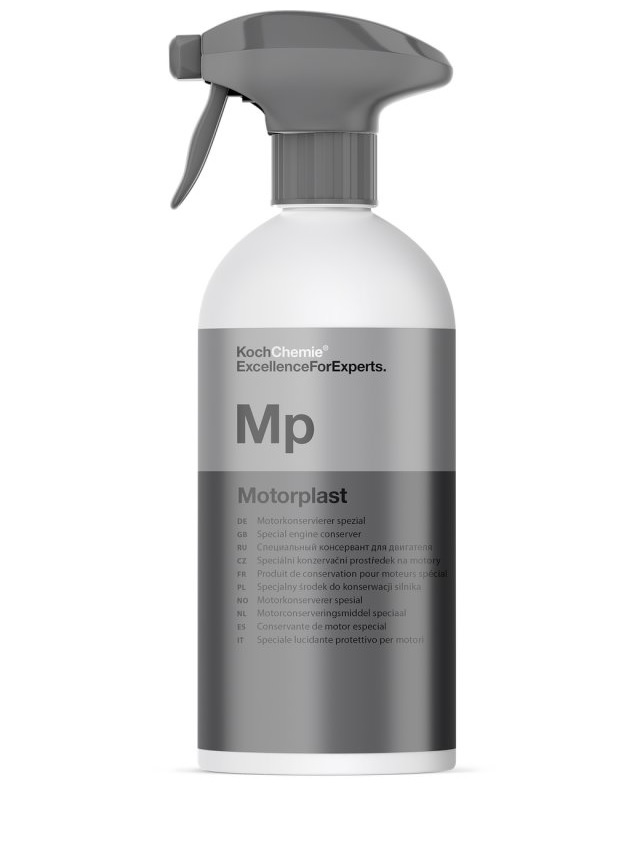

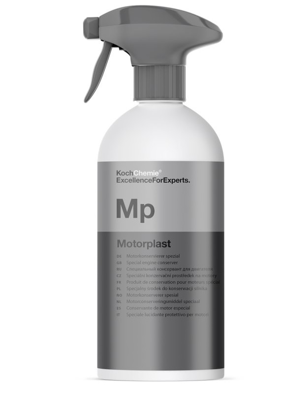

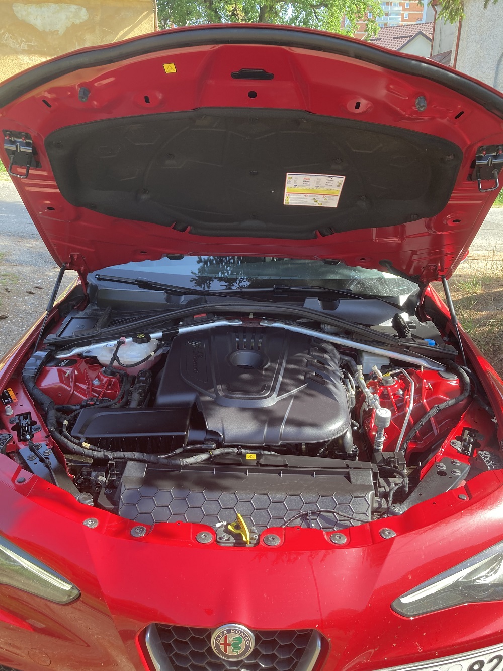

Jako již každoročně proběhla hygiena v prostoru pod kapotou, plasty jsem ošetřil speciál přípravkem určeným na plasty v motoru a to Koch Chemie Motor plast. Můžu doporučit, plasty se nelepí a mají normální matný kukuč.

Kdyz to jednou za kvartal prejedes mikrotenovou uterkou tak je to skoro to same.
- Příspěvky: 7435
Re: Speedy-Alfa Romeo Giulia Super 2,2JTD 8AT
Jo to jo, z těch rovnejch ploch na plastech dobrý, ale pak z těch záhybů a žeber je lepší to tam poškádlit nějakým všestreným čističem a opláchnout hadicí

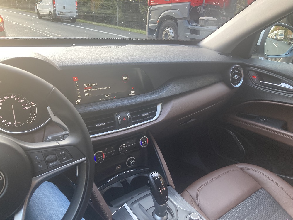

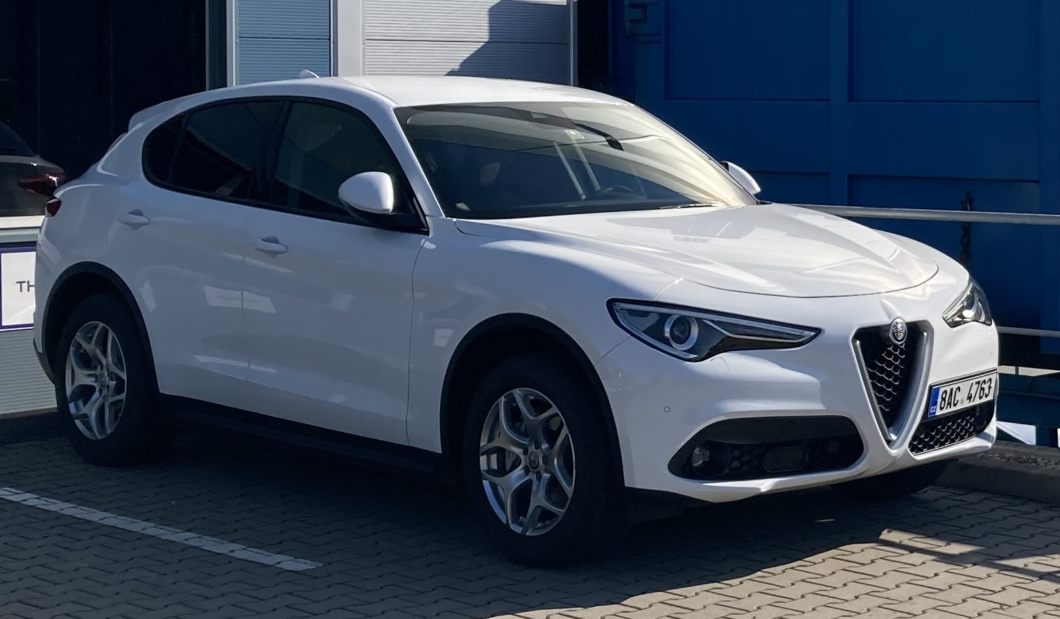

Včera si alfička střihla další servis po 10 000km (celkem už 160 000km), takže výměna oleje, filtrů, brzdovky atd. a podívala se opět do Imofy.
Takže opět jsem využil příležitosti půjčit si povoz a tentokrát jsem dostal bílé Stelvio 2,2JTDm 210koní.
Dojmy popíšu pak v tématu Stelvio

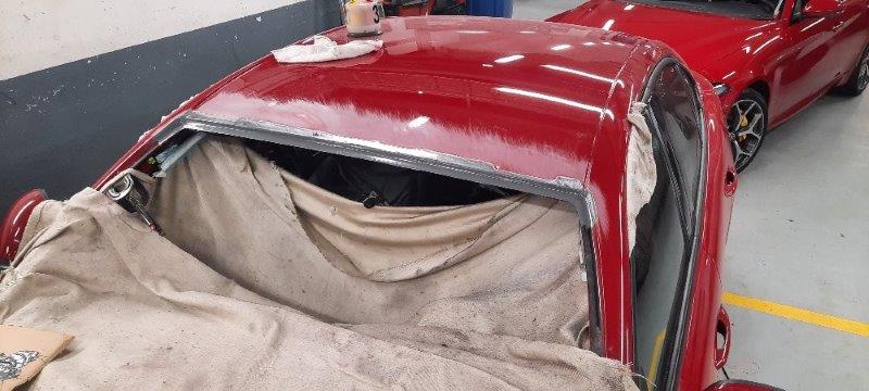

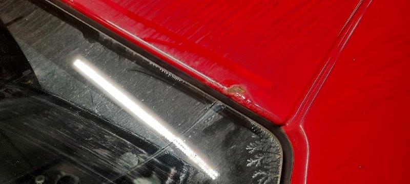

Dneska jsem si po více jak dvou týdnech vyzvedl auto z Imofy.
Důvod? Nechal jsem opravit horní hranu střechy nad čelním sklem, kde se mi už dělaly puchýře, hlavně poslední půlrok se to začlo celkem šířit, tak jsem si počkal na to, až někde chytnu kámen do skla a pak jsem to začal přes havarijko řešit přes pojišťovnu, abych to mohl nechat udělat v autorizáku.
Co se týká provedené práce, tak vyměněné sklo, nastříkaná střecha (zhruba v polovině střechy byl taky puchýř od odlétnutého kamínku).
a musím uznat, že to udělali moc pěkně a musím opět kladně ohodnotit celkový přístup ze strany přijímacího technika.

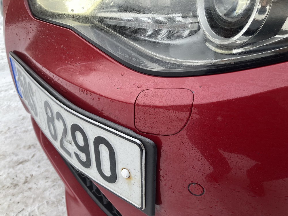

Se střechou mi rovnou už stříkli i krytky ostřikovačů světel, který byly taky hodně dobité od kamínků.
Níže pár fotek
Tady to místo bylo hodně ošklivý, to už jsem pak odloupnul barvu šroubovákem sám
Tady se už makalo
Tady nastříkané krytky ostřikovačů

Vím, že se to probírá v podstatě všude... ale ta střecha je prostě masakr.
Tak snad to dobře udělali a za 5let to nebude zpátky

Co technik říkal, tak pastelový barvy jsou na to víc náchylný na poškození od odletujících kamínků.
No a co se týká výdrže opravy, tak předpokládám, že to vydrží víc, kor když už tam není ta tovární mikrovrstva barvy. Uvidíme, čas ukáže.
Nechci ti to tu plevelit diskuzí s korozi, ale kamínky to není, maximálně se to pak jen dál šíří.
Primární problém je někde na výrobní lince při svařování apod. Na UK fóru už řešili, jak se mnoho lidí hádá s prodejci apod., a pak našli korozi ve spoji i na zcela novém autě na salonu. Boje o záruku jsou tam také zajímavé.
To, že je to taková dětská nemoc je průser, ale ještě větší, že se to objevuje i na MY20, takže ani po 4 letech výroby to nevyřešili, popř. se na to vyflákli.
Kdo má karbonovou střechu, tak je v klidu. Ostatní s plechem mají dřív nebo později zaděláno na průšvih...
