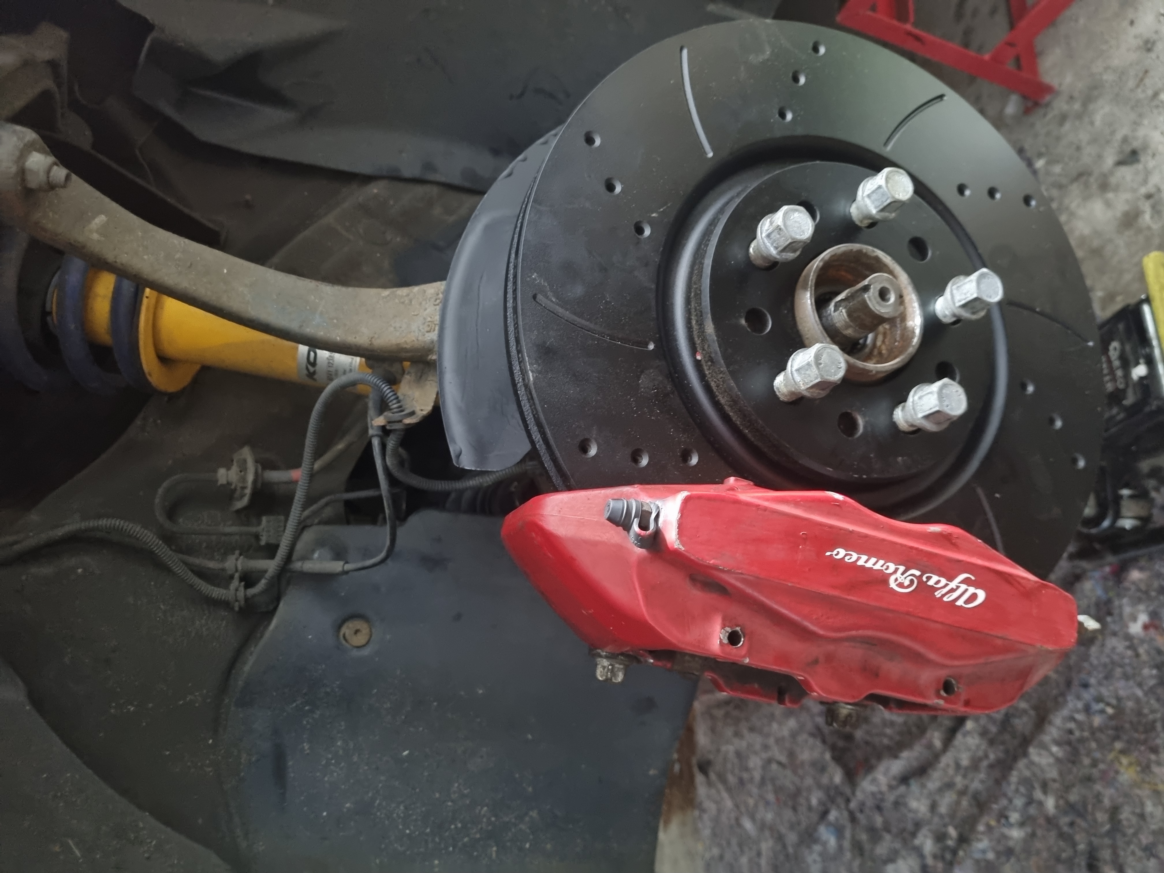

4 pístkové 330mm brzdy vpředu + výměny těhlic

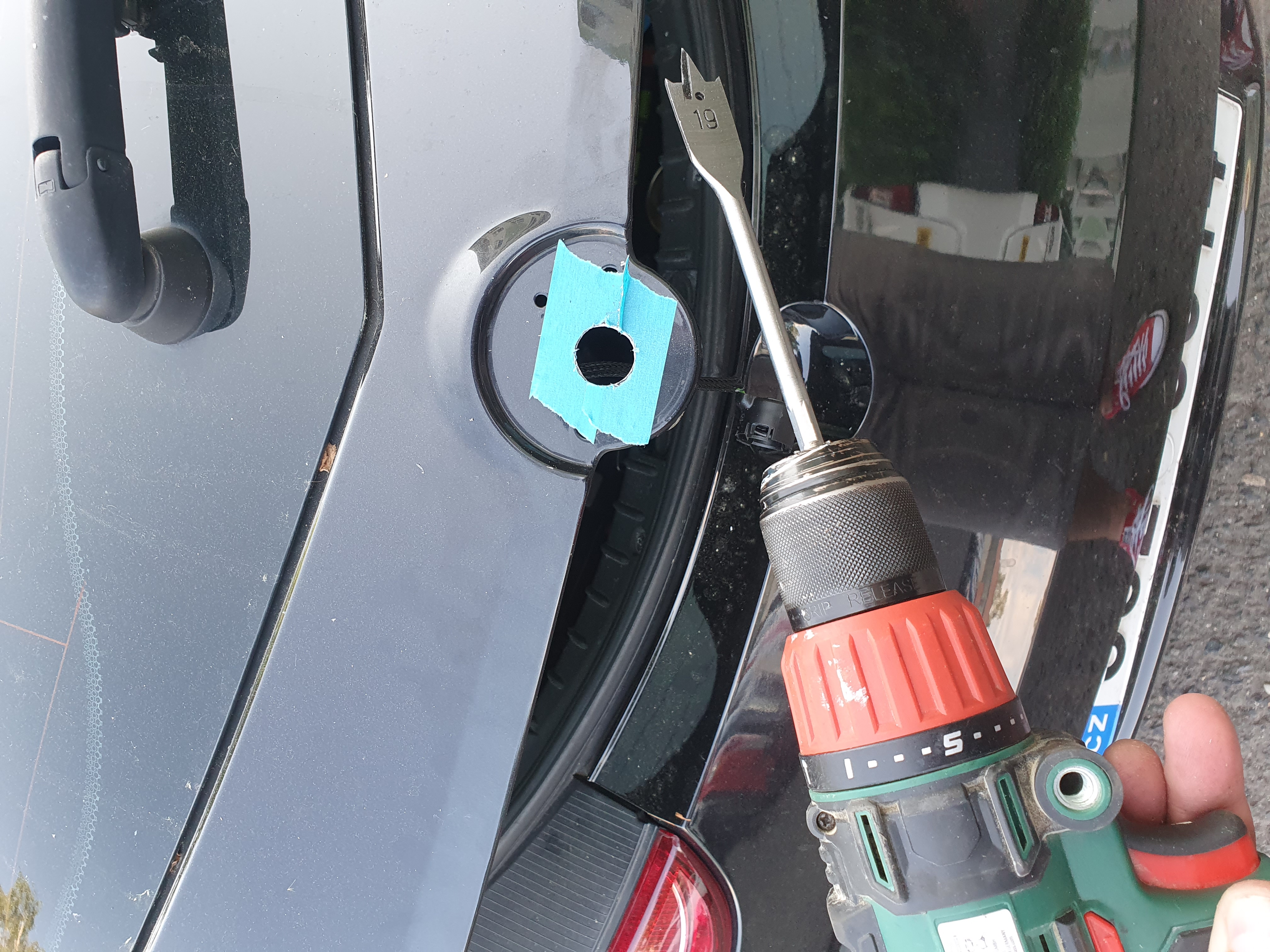

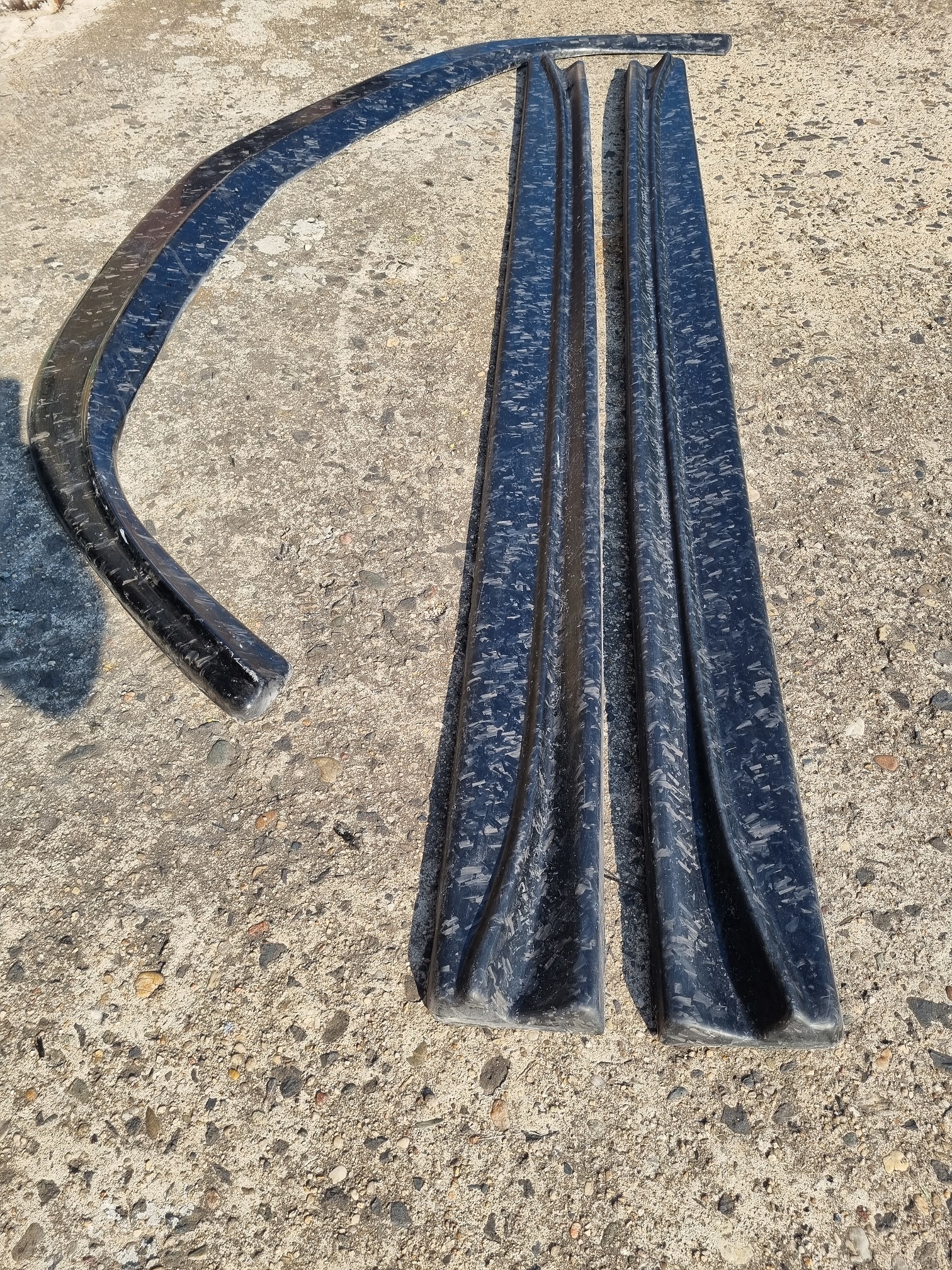

Pak se mi líbilo otevírání kufru znakem, jako to má facelift, takže přišel trochu zásah do kufru a tahání kabelů, ale podařilo se, i když tohle jsem dělal nerad Jelikož maxton doplňky dostaly za ty roky docela zabrat, začal jsem si pohrávat s myšlenkou výroby kopií z karbonu a docela se zadařilo

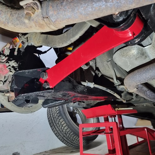

A na jaře se objevila první neřest 159/Brer ... koroze zadních ramen, takže dokud to bylo jen na povrchu, šlo se na to z gruntu. Kompletně odrezit, několik ochraných nátěrů a sem tam i barvičky. Plus Powerflex uložení na příčný rameno. Zadní nápravnice zatím v drobně orezlými hranami, takže tam jen lokální opravy. Rok 2022 pak pokračoval účastí na Legendách. Tam aby nedělal Brerka ostudu se přistoupilo ke kompletní renovaci mřížek v nárazníku A nějaký to rozleštění, ať udělá dojem

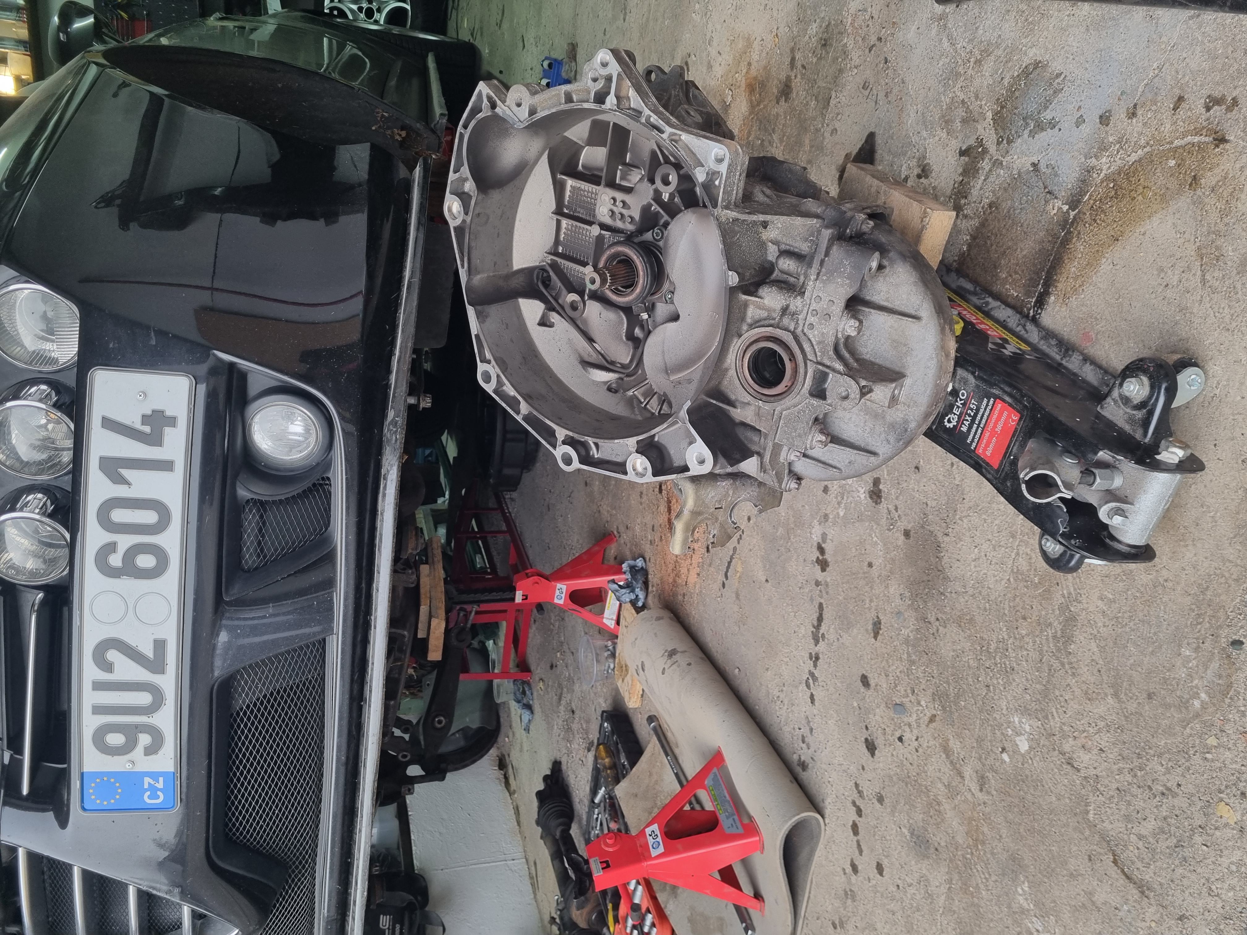

A pak přišla letošní cesta na Sardinii. Poprvé trajekt (plus velký strach jak se tam dostaneme s tím snížením, nakonec všechno bez sebemenšího problému)
A cestou se to ozvalo...hučící ložisko v postrachu M32

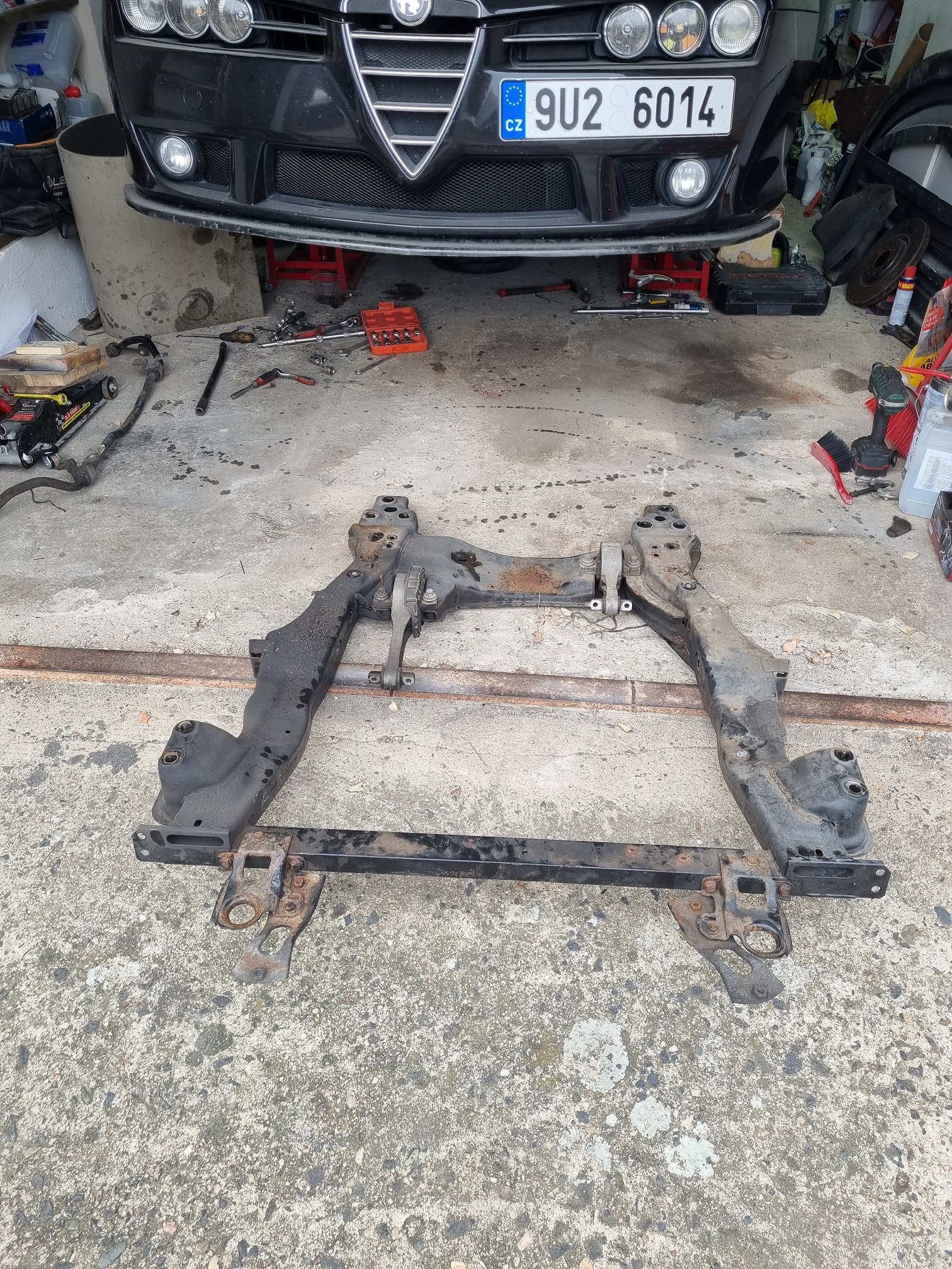

Takže podzim byl strávený vyndáním převodovky, aby se dala na opravu (Autocentrum pražská - Ústí nad Labem, vše proběhlo na 1).

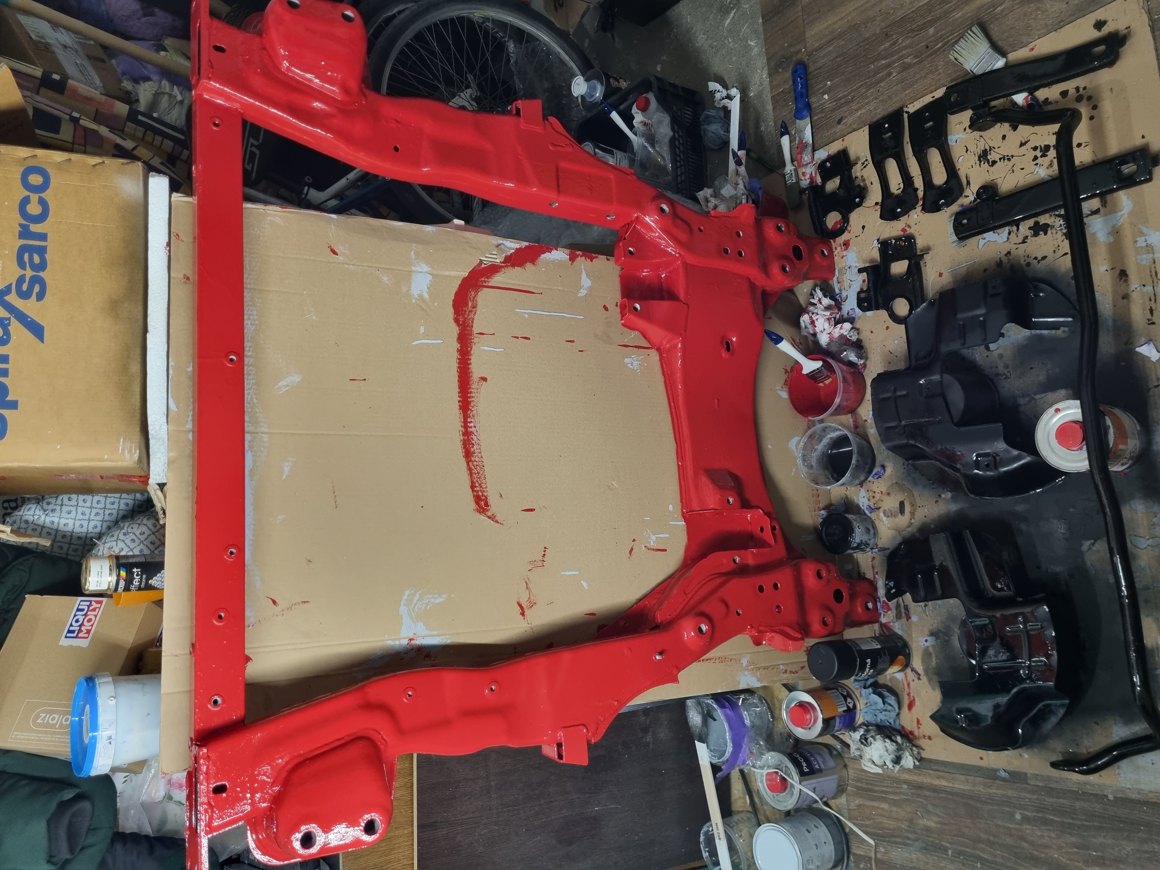

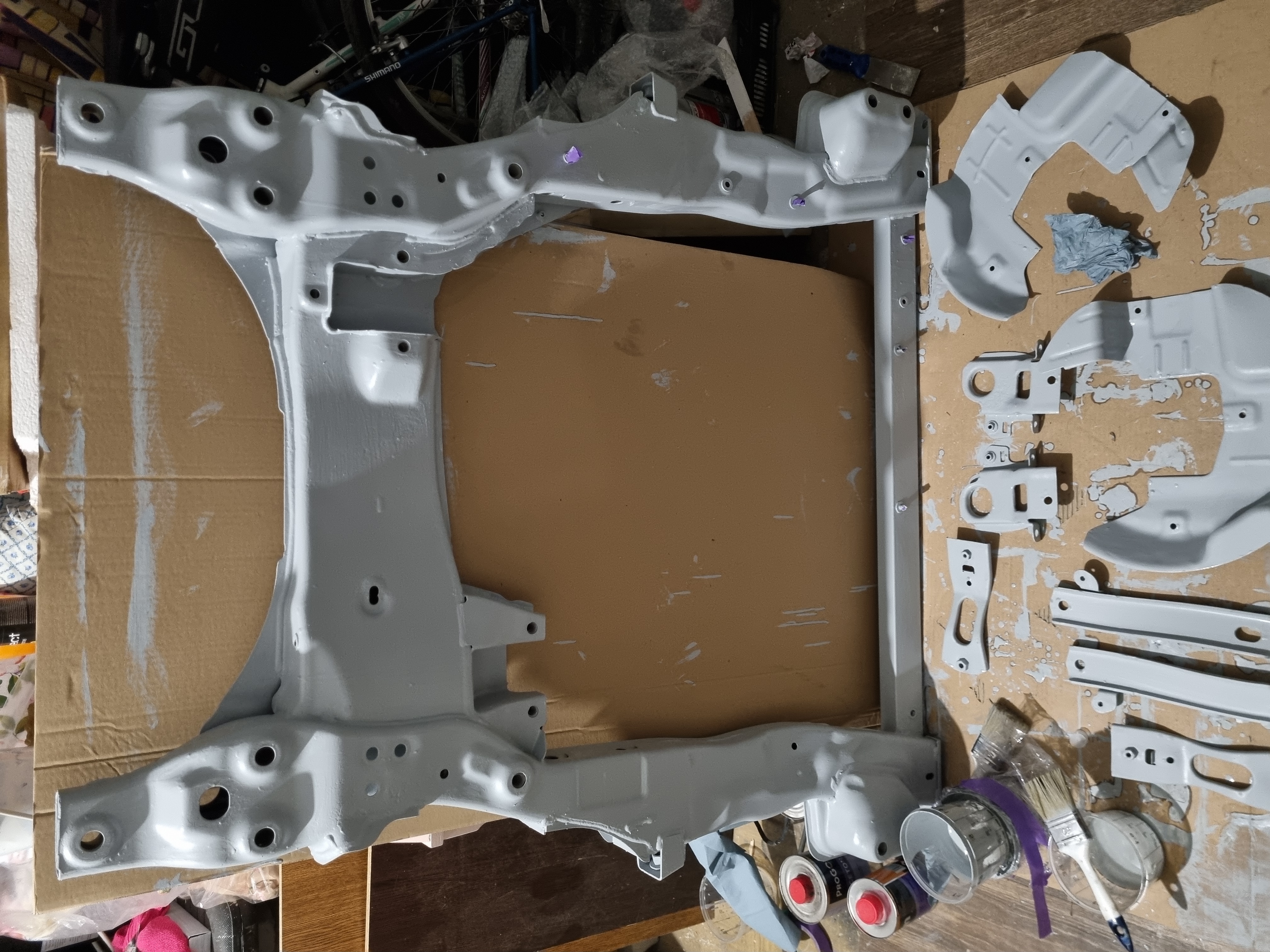

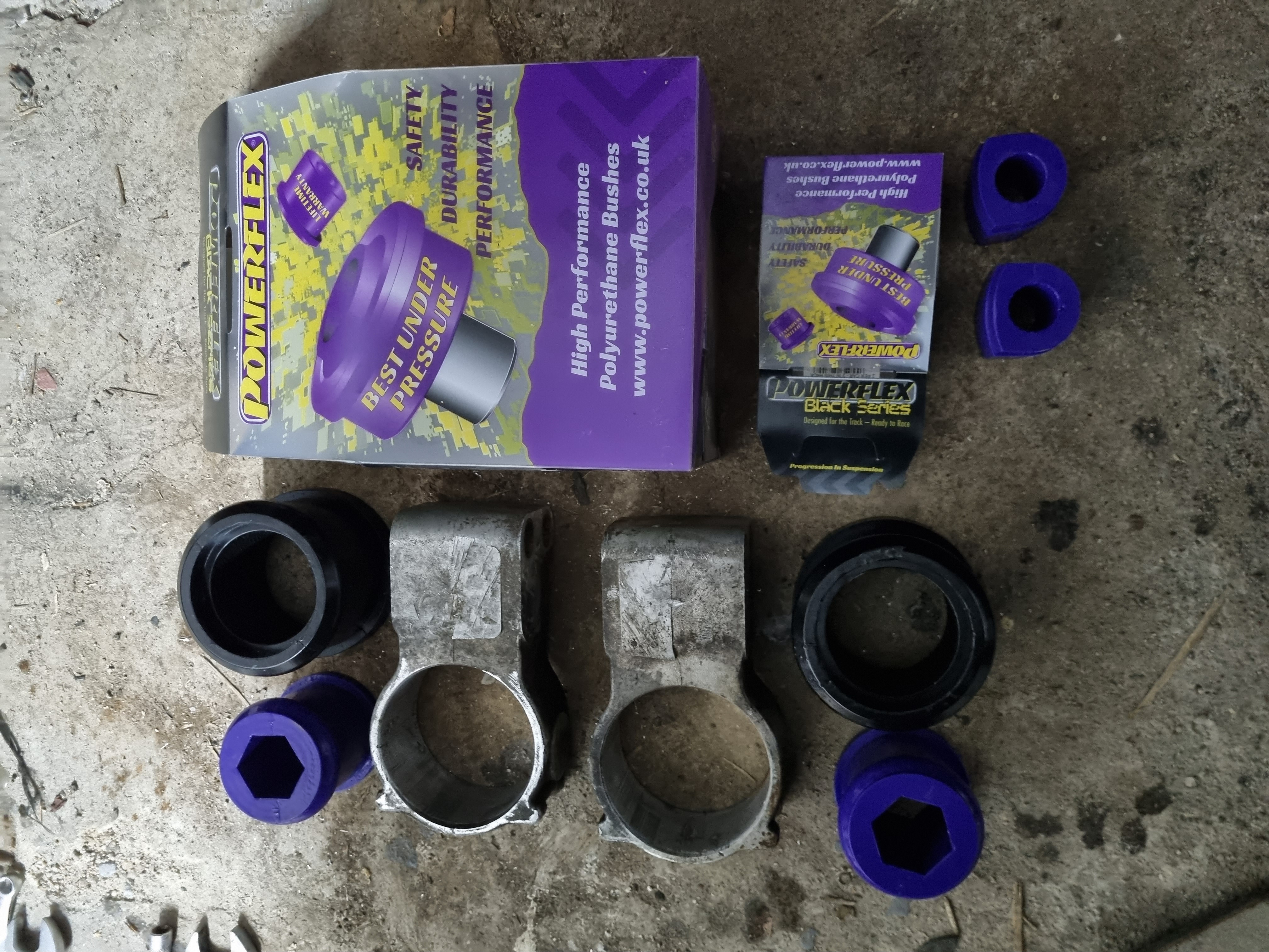

Mezitím co byla převodovka na opravě se udělalo následující:
Opískování nápravnice a její ošetření

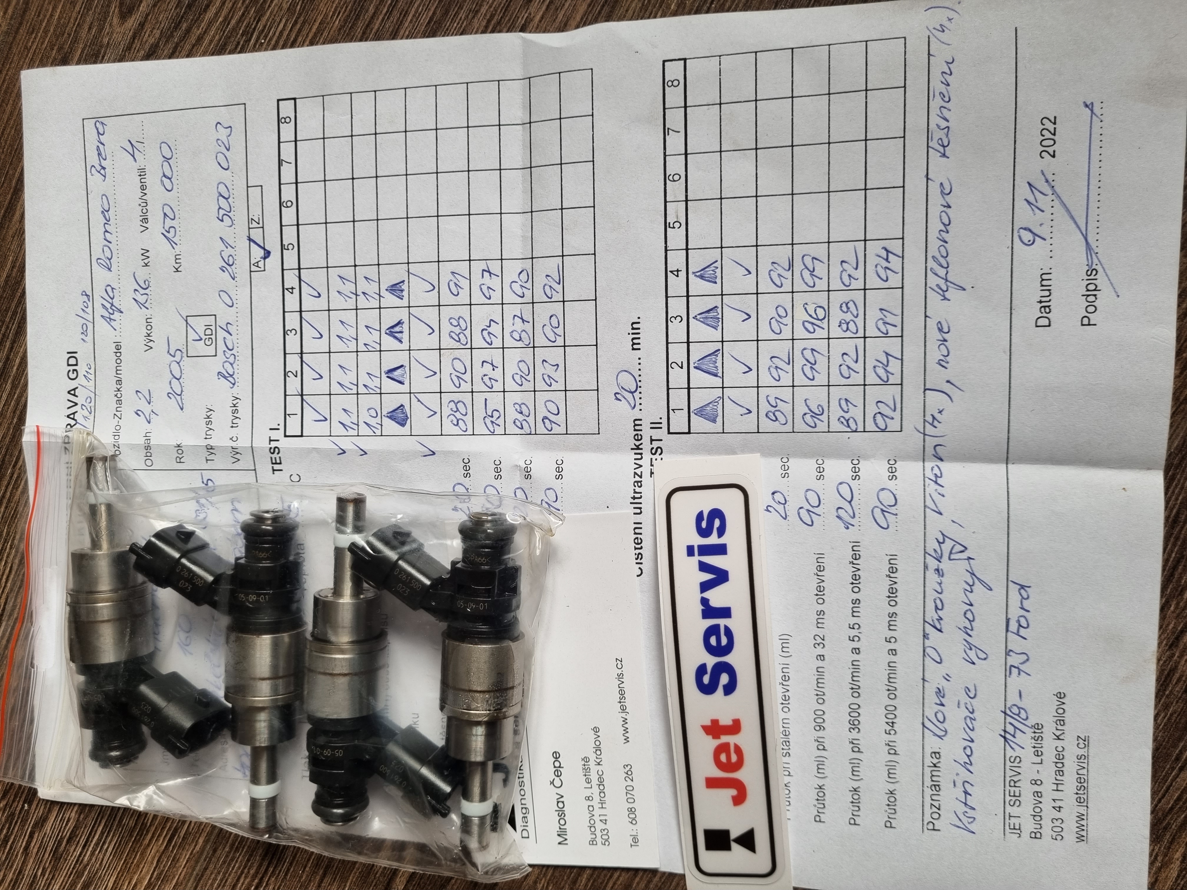

Vyčištění a seřízení vstřikovačů (jet servis Hradec Králové - neskutečná rychlost vyřízení)
Vyčištění sání
Uložení spodních ramen (Powerflex)
Uložení stabilizátoru (Powerflex)
Nové přední brzdy (MTEC)
Oprava snímače teploty a hladiny oleje (podle návodu honzikd)
Nové vypínací spojkové ložisko
Trocha fotodokumentace:
A teď bude snad zase nějakou dobu klid, ale tuším tak ve vzduchu, že rozvody se taky časem přihlásí o slovo
přeci jen už máme nalítáno 152tkm
Vyčištění sání

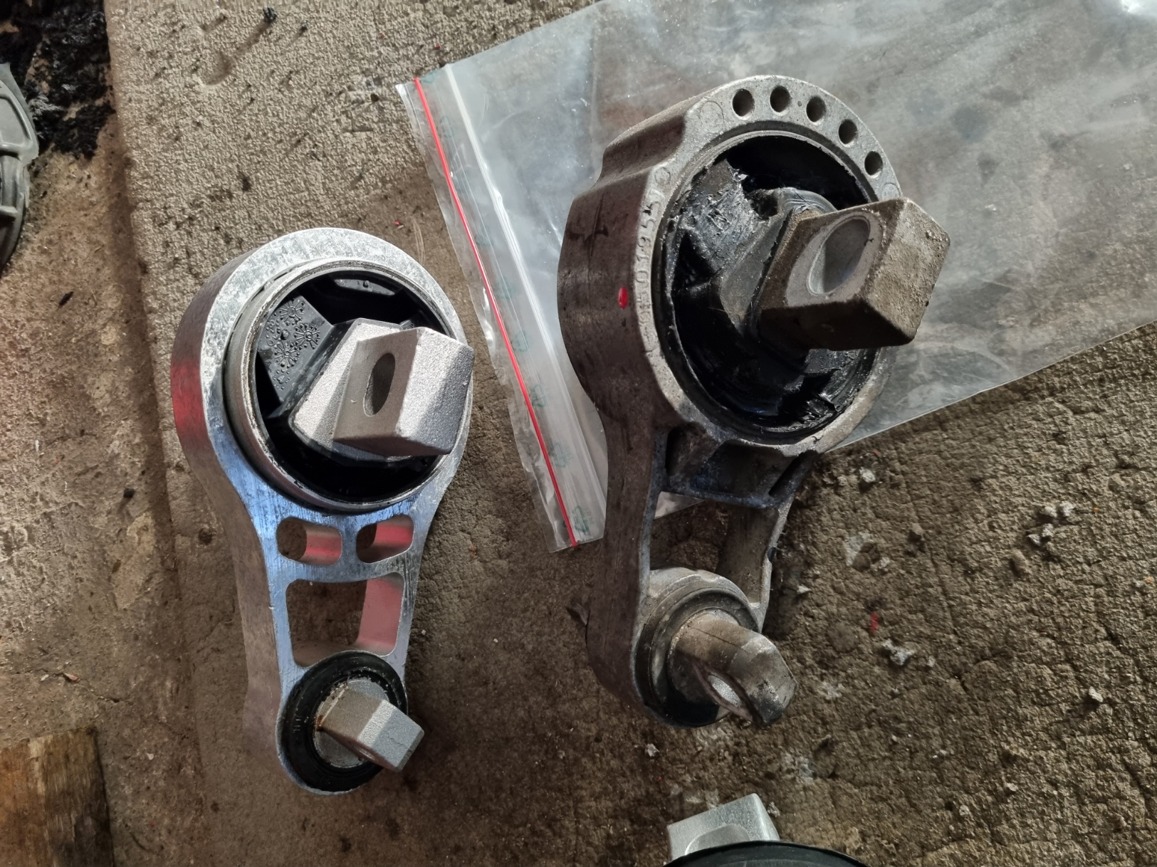

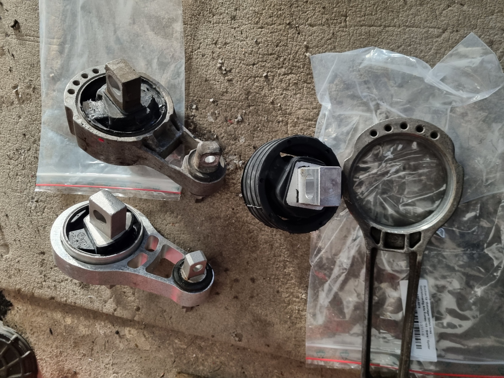

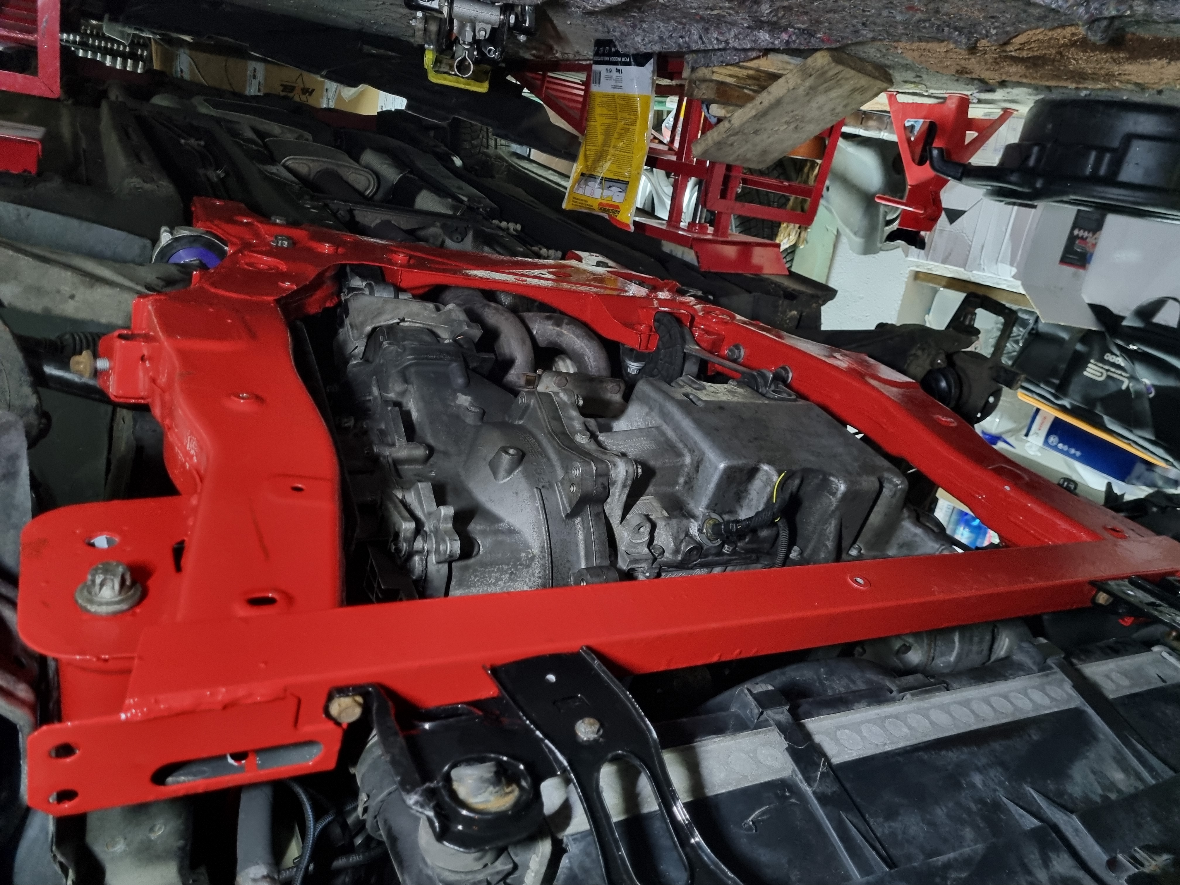

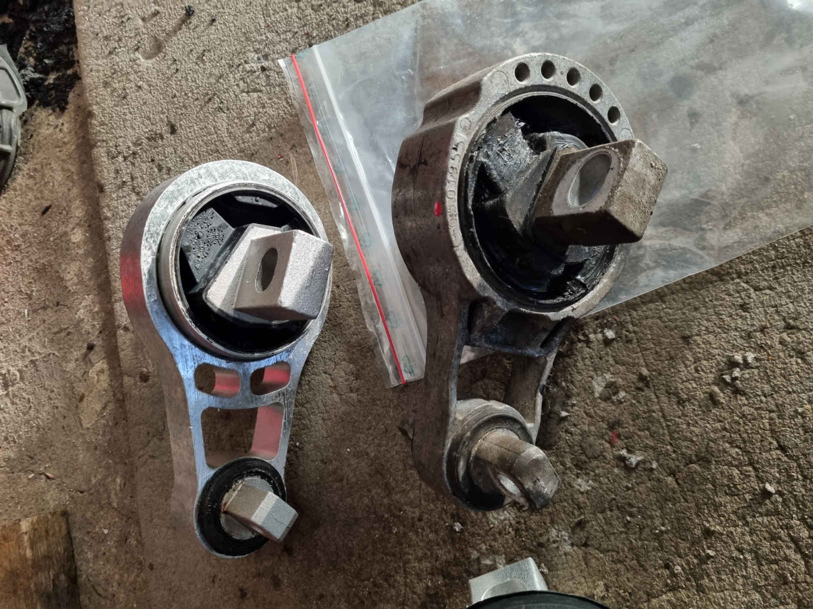

Když se nedávno dělala přední nápravnice, bylo vidět, že uložení motoru už by zasloužilo obměnu, chvilku to trvalo, ale konečně dorazila zásilka z německa s nesehnatelným držákem motoru na převodovku
. Uložení na straně motoru už chtělo taky změnu, tak tam přijde náhrada od tedgumu, tam už jsem držák nedohledal. Výrobek ale vypadá solidně, oproti originálu má i kovové pouzdro namísto plastu.
Zábava na víkend bude teda jasná

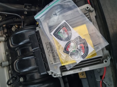

A ještě jedna aktualizace. ECU je na cestě do nizozemska ke Squadra Tuning, aby tam dali jejich soft, kterej upravuje chování, tak snad to bude brzo zpátky

Jednotka dorazila od Stephana ze squadra tuning
nainstalováno, první jízda byla super.
Zítra geometrie a pak už na nějakou dobu snad jen užívání :-)
