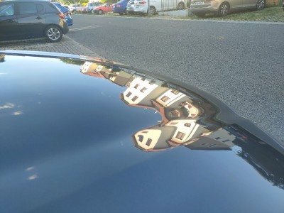

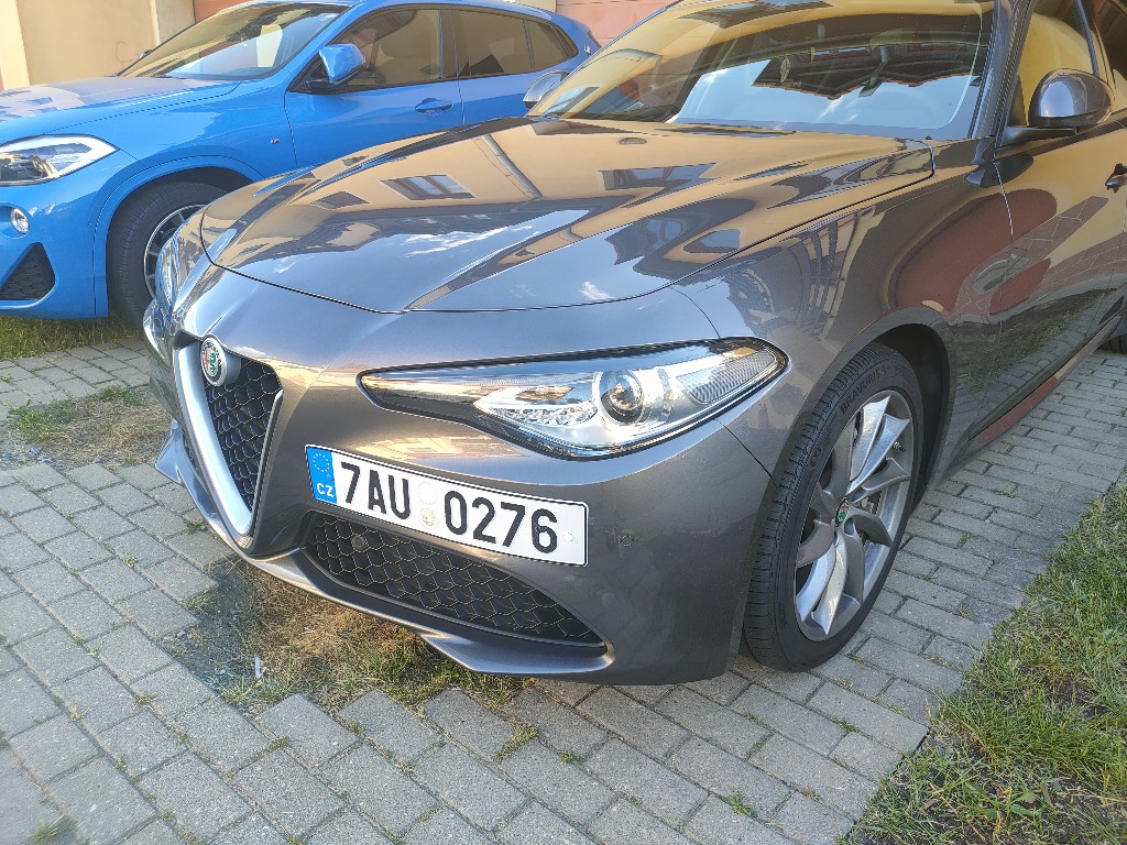

Po vzoru zadku i ze předu demontován podznačník, čumák vyčištěn a natažen voskem
Re: Hampice - Alfa Romeo Giulia 2.0T Super
šroubuješ to teda přímo do nárazníku jo?
- Příspěvky: 9306
Chtěl jsem to původně nalepit, ale jednak už byly díry v RZ a druhak po sundání toho adaptéru na mě vykouklo asi 20 děr v nárazníku od předchozích nevím čeho
Tak jsem usoudil, že už je to fuk a narval jsem tam další 2
jj no to mi právě bylo celkem jasný že už tam nějaké otvory připravené budou :-)

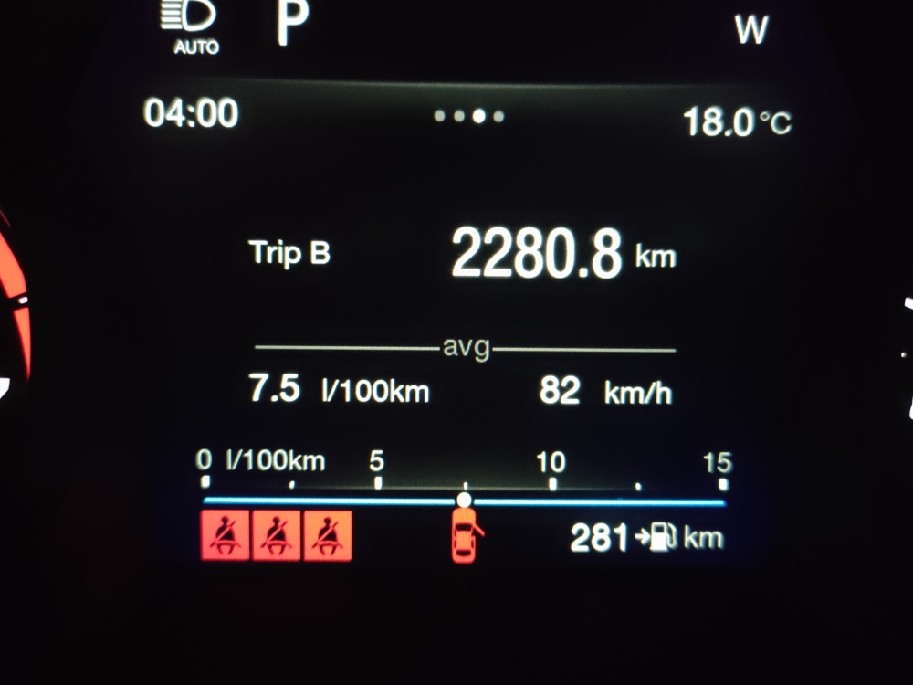

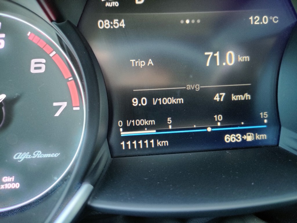

Giulia mě naprosto překvapila, s jakou grácií dává takovéhle dlouhé přesuny. Jednak to ticho a pohodlí, dostatek výkonu VŽDY a taky ta spotřeba. Fakt masakr. Trochu horší to mají zadní cestující, že se při mé konfiguraci nedají strčit nohy pod sedačku, ale zvládli to. A kufr... Nejsem rozhodně nějak rozmazlenej, ale dvě dospělý ženský a dítě na týden k vodě... no bylo to tak tak...
Parádní spotřeba
156 SW 2,5 V6 2002
a nějaké další Alfy a Fiaty
156 SW 2,5 V6 2002
7,5 je fakt pekny na ten prumer....

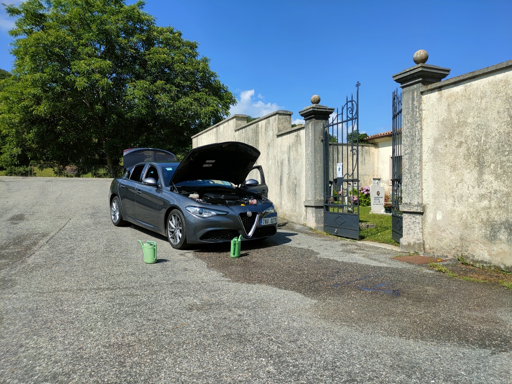

Konečně zase chvíle, tak můžu dokončit report z Gardy....

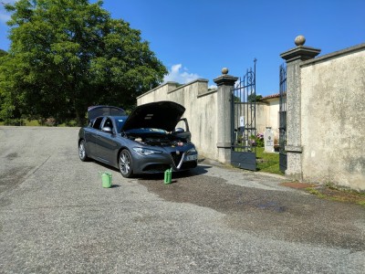

No jel jsem se svézt po místních passech* od Affi na Pradu a asi po kilometru, pravda dost ostrém, cítím chladičku... v zrcátku za mnou nebylo vidět, kontrolka přehřátí, olej o čárku výš... hned jsem zvolnil a doplazil se kousek někam, abych se dal alespoň objet. První myšlenka byla prasklej chladič (co je teď u Giulií oblíbená disciplína), ale "naštěstí" se po otevření kapoty ukázala "jen" vypadlá hadice z chladiče. Jsou tam na obou takový ty rychlospojky.... Těžko říct proč se to stalo, každopádně jsem ji zacvakl zpět, opatrně se dobelhal pár set metrů k místnímu cimiteru, kde měli kohoutek s vodou. Dolil jsem to, dost blbě se to odvzdušňovalo, ale nakonec se podařilo a ta svěcená voda je tam vlastně doteď
Zítra jedu na výměnu
- Příspěvky: 7435
Vypadá to že ta hadice nebyla dobře zajištěná po výměně motoru, vím že to samý řešil myslím uživatel Redjames když mu u naftového Veloce měnili rozvody
- Příspěvky: 9306
No to se nabízí, ale najel jsem s tím přes 5000km než to vyletělo
- Příspěvky: 7435
Hmm to je taky zvláštní
- fafo
- Příspěvky: 264
- Bydliště: Most
To mi připomíná jak jsem jěště na fordu zastavoval u hřbitovu na dolejvání vody. :-)Hampice píše: 24.7.2023, pon 10:03 Konečně zase chvíle, tak můžu dokončit report z Gardy....
No jel jsem se svézt po místních passech* od Affi na Pradu a asi po kilometru, pravda dost ostrém, cítím chladičku... v zrcátku za mnou nebylo vidět, kontrolka přehřátí, olej o čárku výš... hned jsem zvolnil a doplazil se kousek někam, abych se dal alespoň objet. První myšlenka byla prasklej chladič (co je teď u Giulií oblíbená disciplína), ale "naštěstí" se po otevření kapoty ukázala "jen" vypadlá hadice z chladiče. Jsou tam na obou takový ty rychlospojky.... Těžko říct proč se to stalo, každopádně jsem ji zacvakl zpět, opatrně se dobelhal pár set metrů k místnímu cimiteru, kde měli kohoutek s vodou. Dolil jsem to, dost blbě se to odvzdušňovalo, ale nakonec se podařilo a ta svěcená voda je tam vlastně doteďZítra jedu na výměnu
Ale to jsem měl prasklej blok motoru.
To bude dobrý

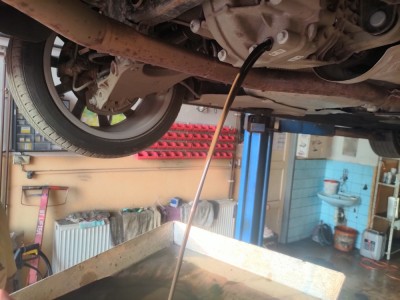

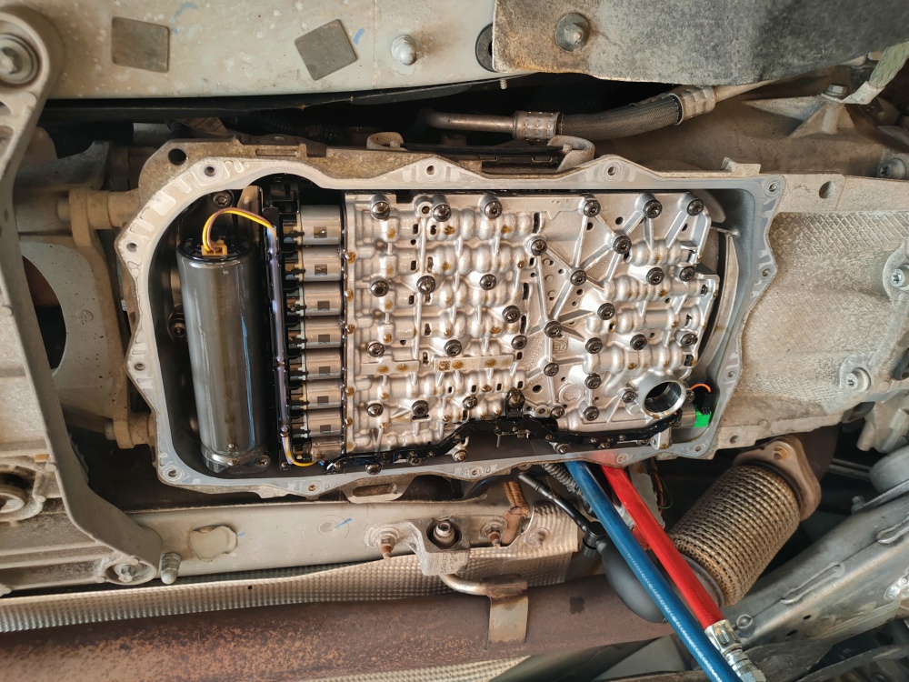

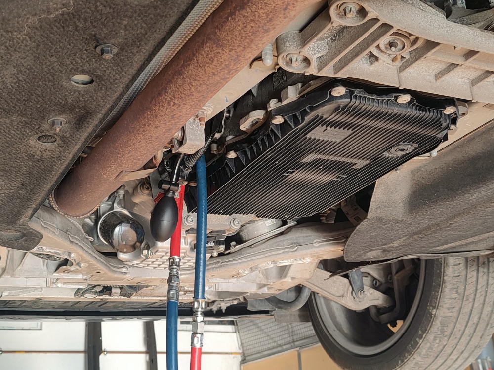

No a protože kilometry neustále přibývají, bylo potřeba jí dopřát nějakou péči. Kromě další výměny oleje v motoru došlo konečně i na servis převodovky a diferenciálu.
Že olej v převodovce nebude žádná sláva jsem tak nějak očekával, ale byl jsem teda trochu v šoku ze stavu "oleje" v difu (viz. foto). Na to, že obojí náplně nemají ofiko předepsanou výměnu a teď měly najeto něco málo přes 100tis km (považuji za cca polovinu životnosti), tak teda opravdu nic moc.
Po výměně se žádné zázraky nedějí. Možná za studena to řadí malinko hladčeji a celé to mírně ztichlo, ale to může být jen placebo.
no jo tohle je potreba nepodcenit.... pockej az se to prestane vyrabet a na trhu budou jen ojetiny.... to zas budou popelnice kdyz to bude mit najeto 200tkm bez poradne udrzby....

Hezký, na kolik ta sranda vyšla?Hampice píše: 13.9.2023, stř 09:15 No a protože kilometry neustále přibývají, bylo potřeba jí dopřát nějakou péči. Kromě další výměny oleje v motoru došlo konečně i na servis převodovky a diferenciálu.
Chystám se na to taky.
na stejné auto jsem před rokem platil 14500 včetně daně.... viz viewtopic.php?t=26267
Já i Hampi teda máme RWD.
Prosím Hampi napiš to kdyžtak do toho vlákna, ať je to tam dohledatelné, tady se to časem zahrabe do jiné diskuse.... dík :-)
