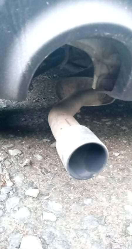

160000 km na krku a upad vejfuk😎🤣
no heftnul jsem to zpet.. ale budu asi nekdy sochat lepsi... od katu dozadu 60mm nerez a tlumic asi flowmaster, k tomu misto klasickych spoju tam poslu V band...
jo zachovam 1 koncovku😎 mozna jen zmenim prumer a styl..

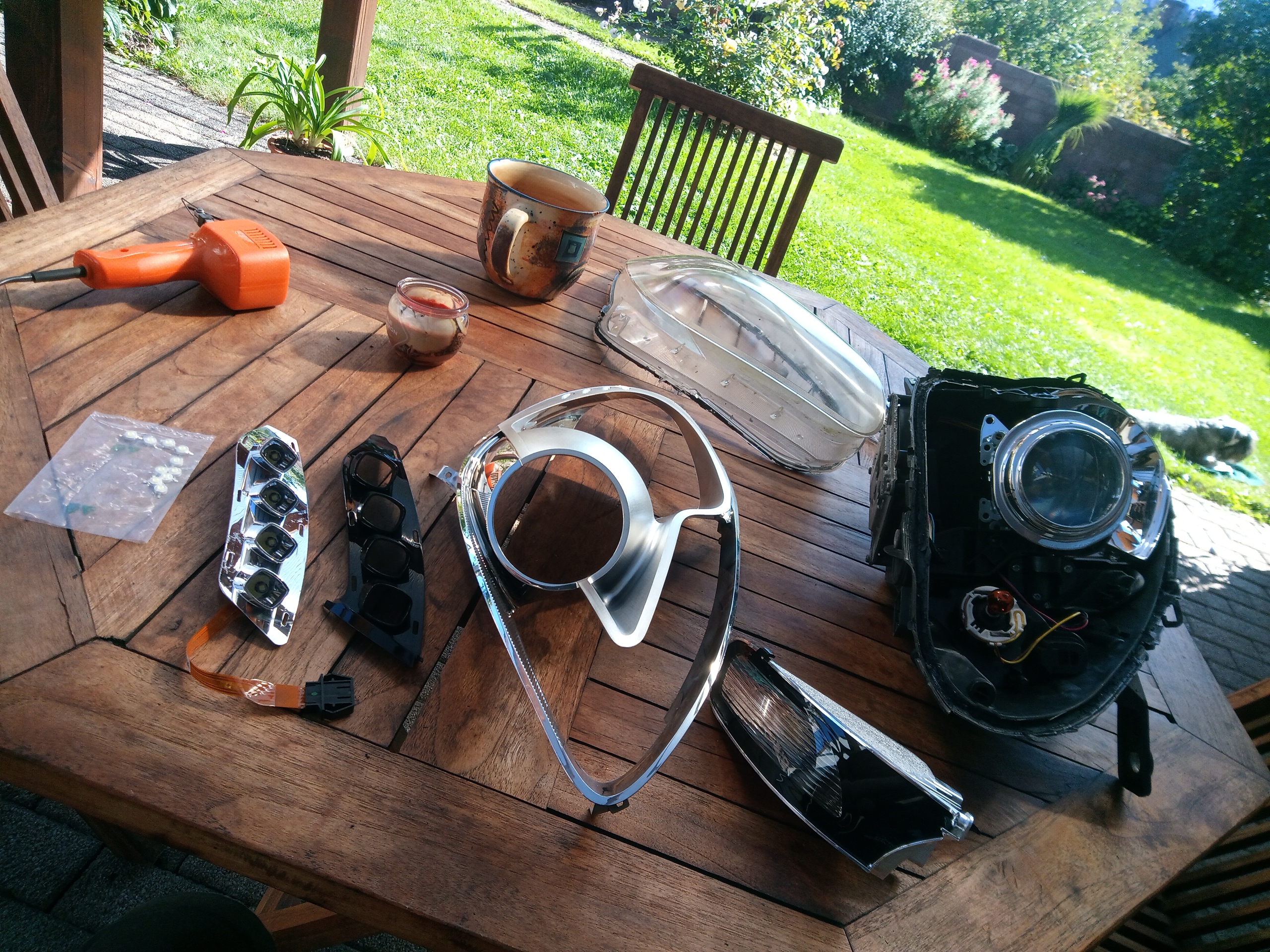

Jo a zkusil jsem rozloupnout svetlo kvuli nefunkcnimu Dennimu sviceni.. neuspesne zatim, ale oprava , pokud to neni modul pod nim spociva v nahrade LED v nakupu cca 15,- kus.. a preletovat na tom pasku. tudis very easy. az na to rozlepeni svetla...

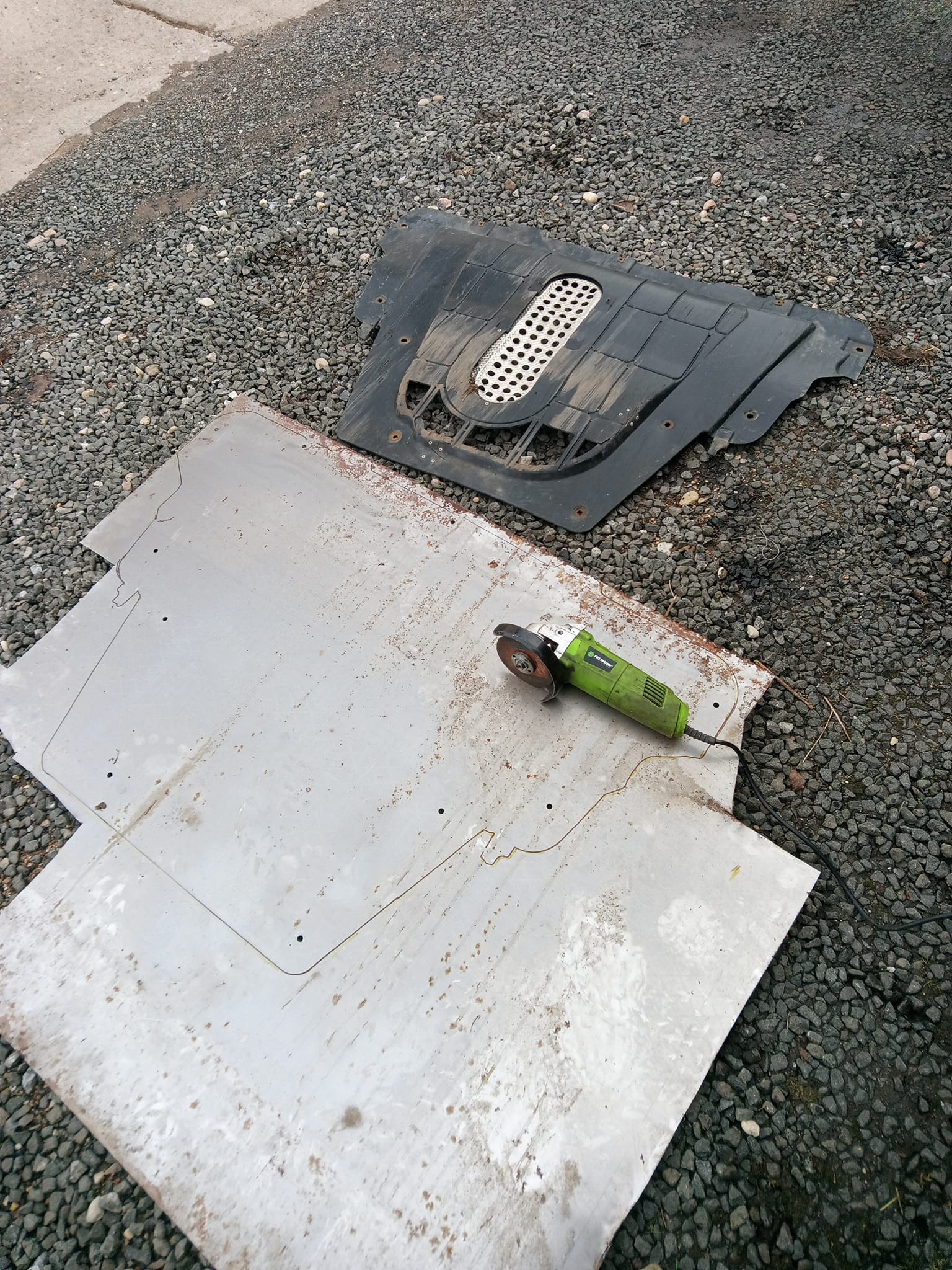

vlastně nebyl důvod.. G jezdí, stále bez problému.. :D
jen pro nedostatek času jsem trošku přešvihl olej, tak místo po 10K o víkendu proběhla výměna až po 17k... tradičně proběhl i proplach motoru, tentokrát přípravkem od Motulu..
když už jsem pod tím ležel, využil jsem zbytek tabule plechu co tu mam roky a vyrobil si novej kryt pod motor, jelikož ten původní plast furt někde tahám a nestačím opravovat (plíšek, nejtek :-D )
ještě jsem to udělal tak, aby kryt nemusel při výměně oleje dolu a dalo se hezky dostat na výpušťák.. necelá hodina práce a mam klid:) tentokrát připěvněno nerez šrouby, tak uvidíme jak moc nerez to je :)

Dobrý den...
DNA nefunkcni, startstop nefunkcni.. jede na 4.
Po prijezdu domu napichnuto na diag a chyba multiaru. Od banalnich elektrickych problemu, pres bublinu v oleji po vadny solenoid... tot vypis moznych problemu spjatych s touto chybou.. bohuzel jsem nevyfotil🙈 abysme si tu pocetli.
Chyba sla smazat a uz nenaskocila zpet... tak snad to nebude sranda za 20.. to by ten MA nemel moc vydrz a vymeny oleje, s proplachen a sitkemna vstupu do hlavy po 10kkm by tak byly zbytecne. protoze jsem uz jednotku MA menil na 90000 a ted, po 6 letech a vymenach po +10kkm a dalsich asi 90kkm najednou by byl zase KO... to bych se zacal poohlizet po TJetu...

pokus o rozlepeni svetla se povedl, ted vymenit diody a zkusit to zapojit🙈
coz se povedlo
ale byl to ojeb

tak jediny co se nepovedlo je odstin diod, budu si tedy muset cvicne udelat i druhe svetlo😃 seriove jsou teplwjsi, mene vyrazne, ty nove studenejsi a maji trochu vetsi svitivost zda se..
