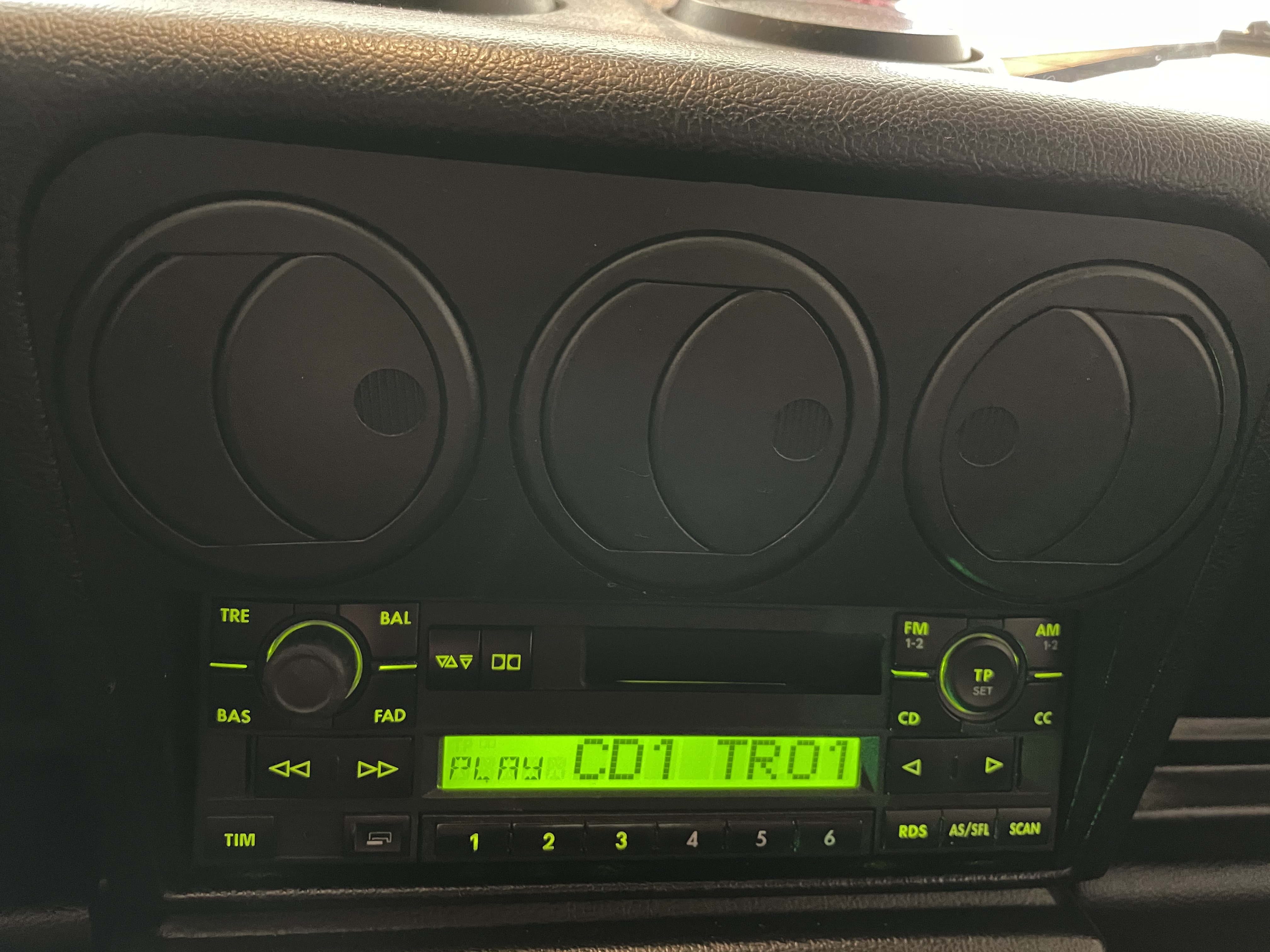

Prevedna vymena led podsvietenia celeho radia. Uz je to v zelenej ako cele podsvietenie palubovky. 47 ks led :smt041.

krása nesmírná, tyhle detaily dělají pak to auto.... :smt023

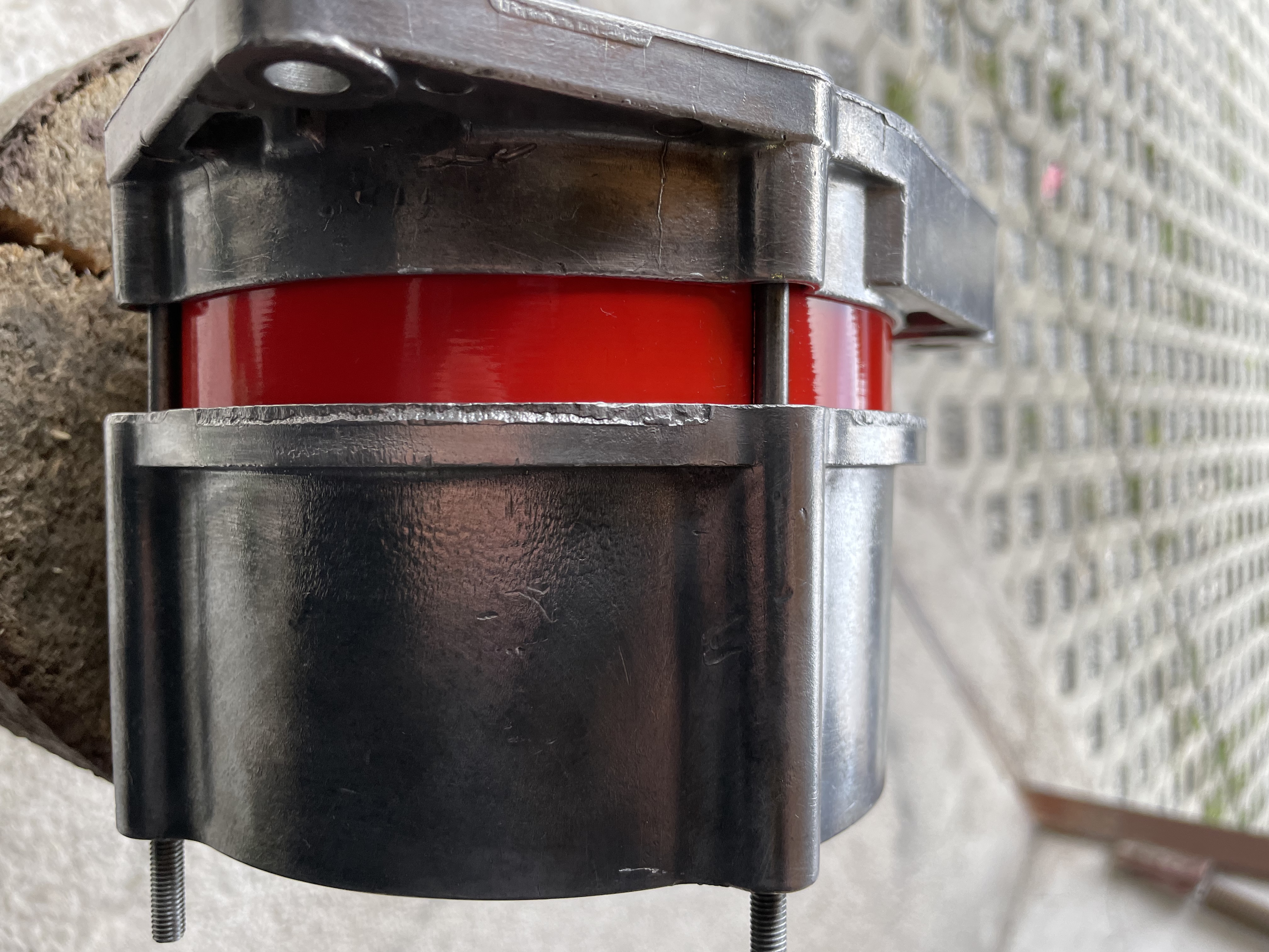

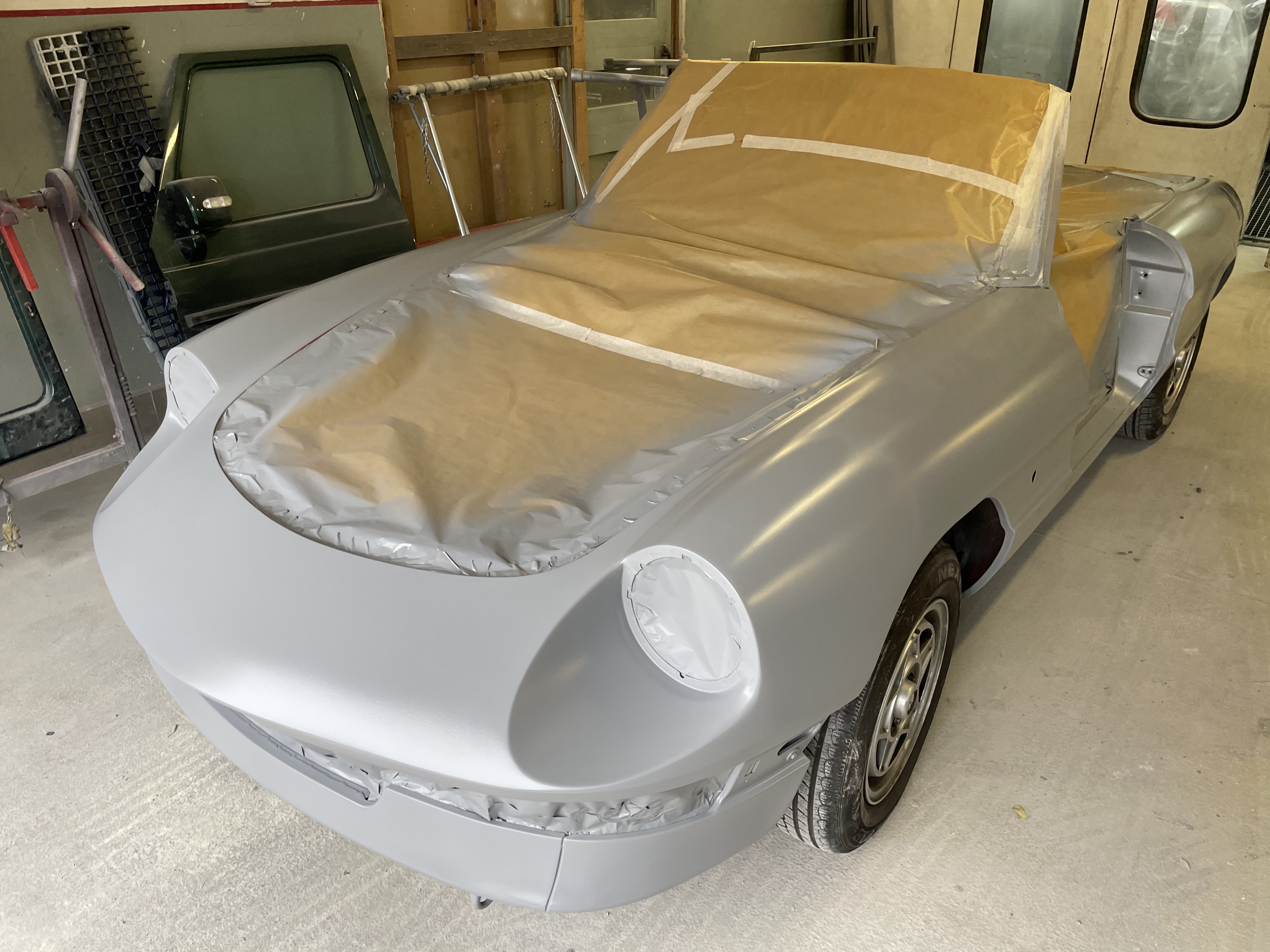

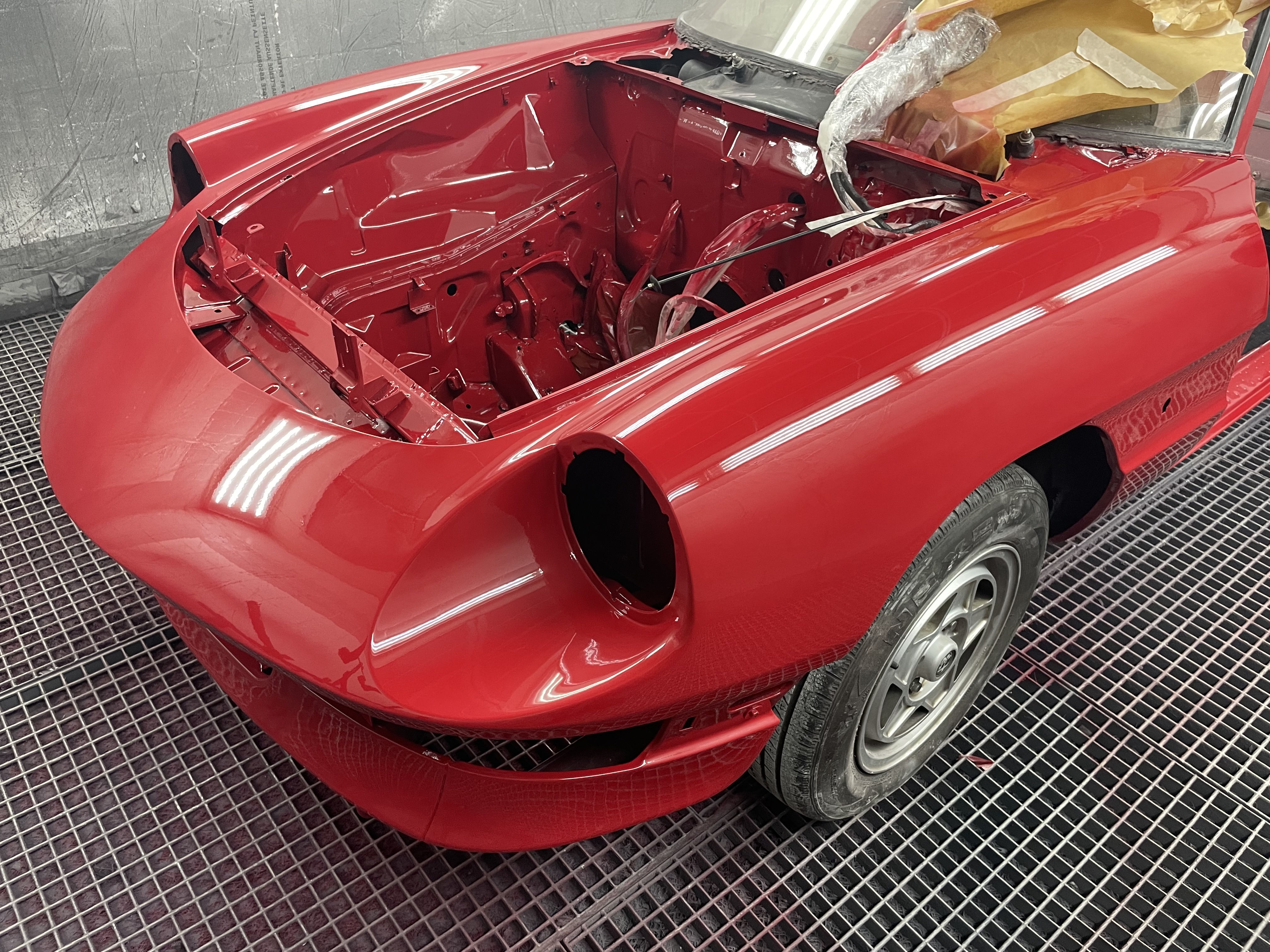

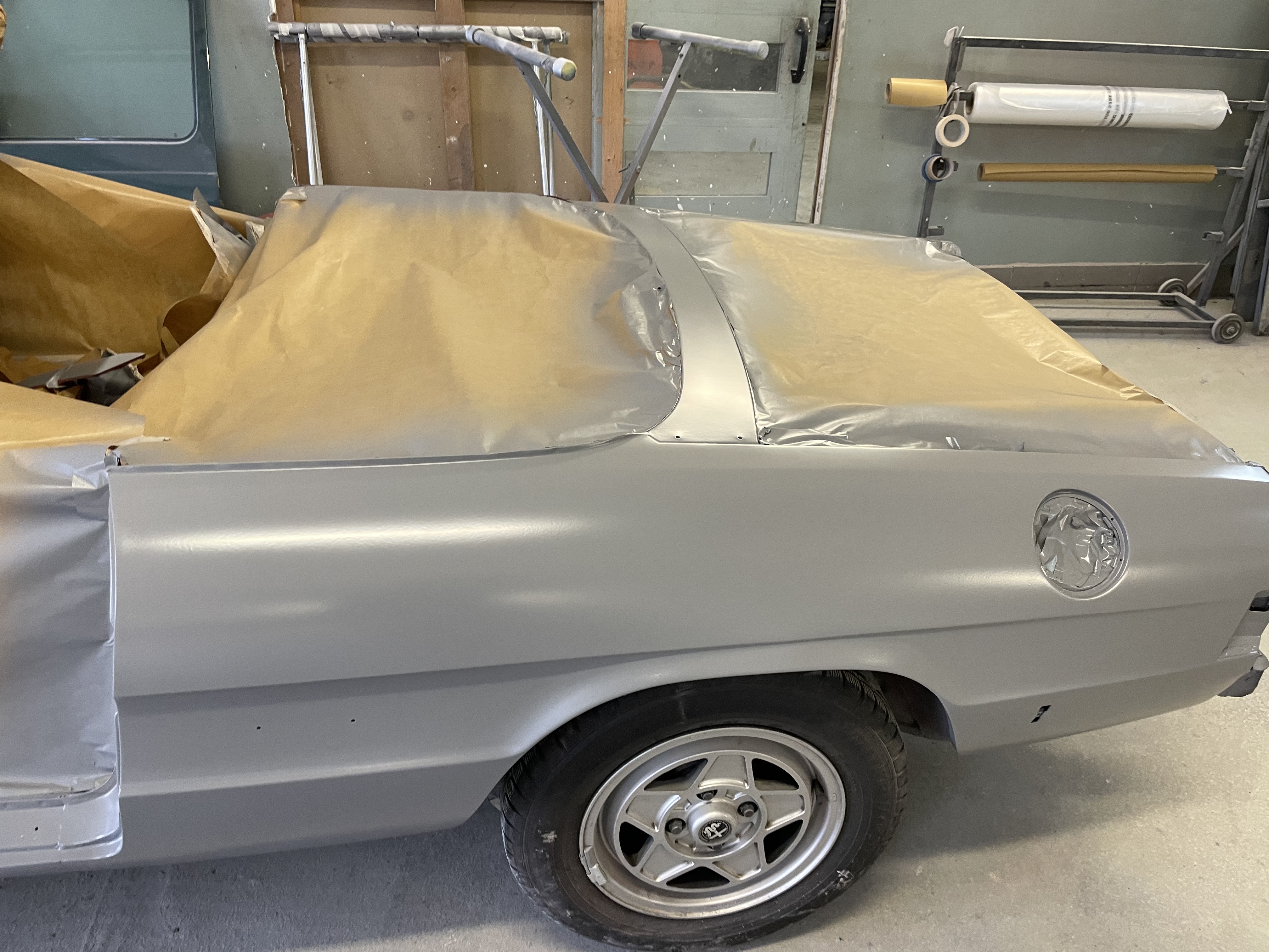

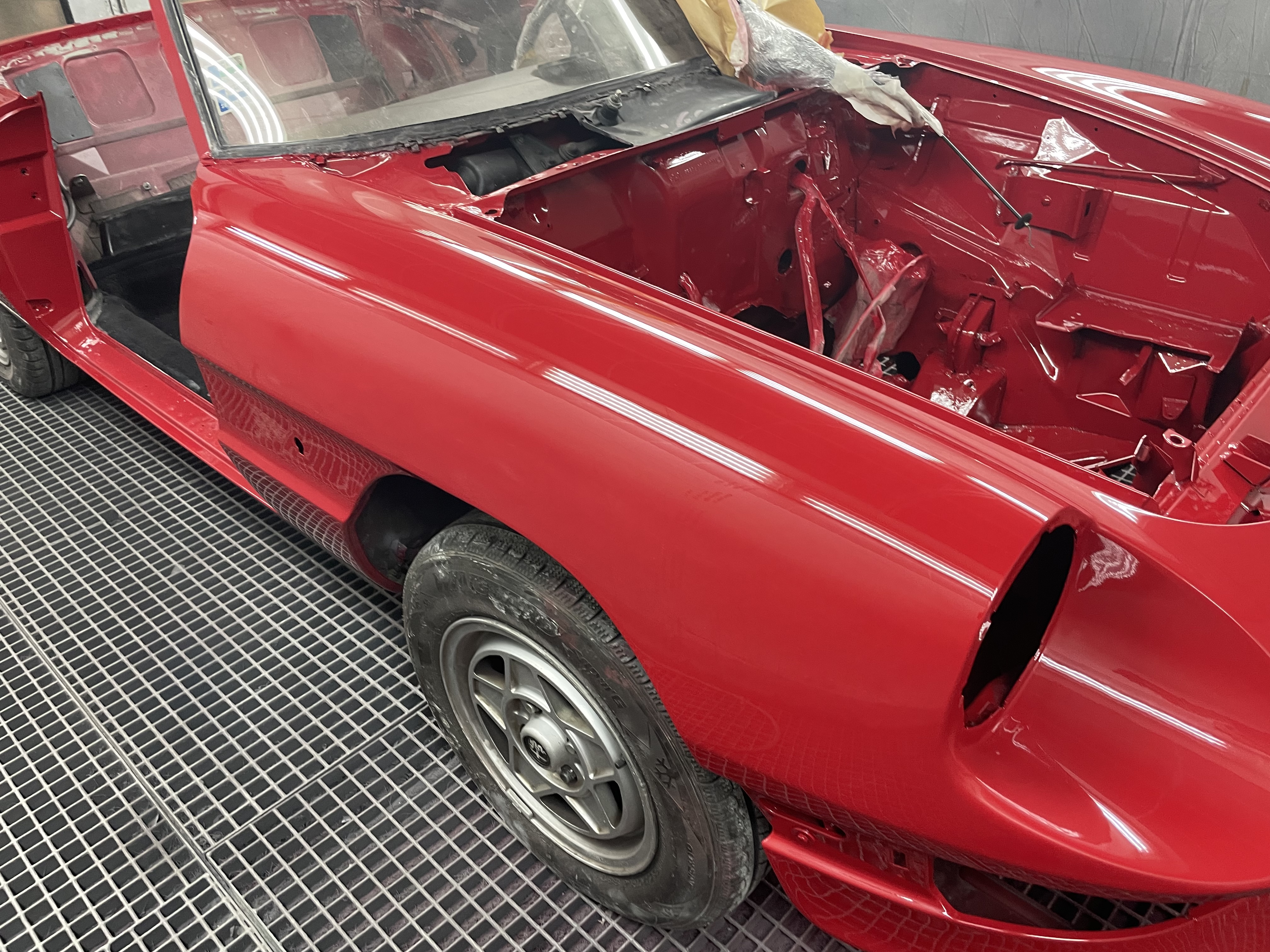

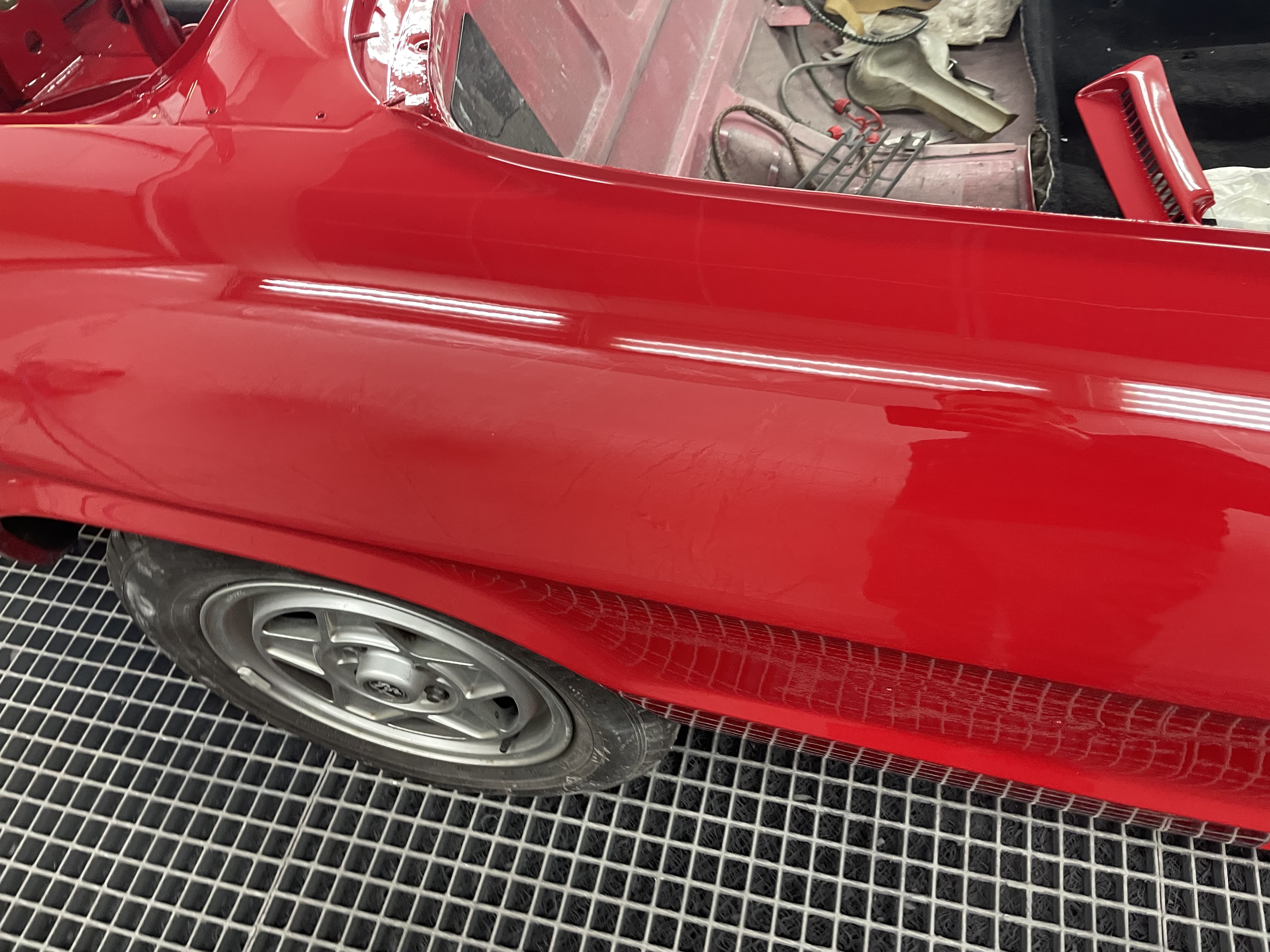

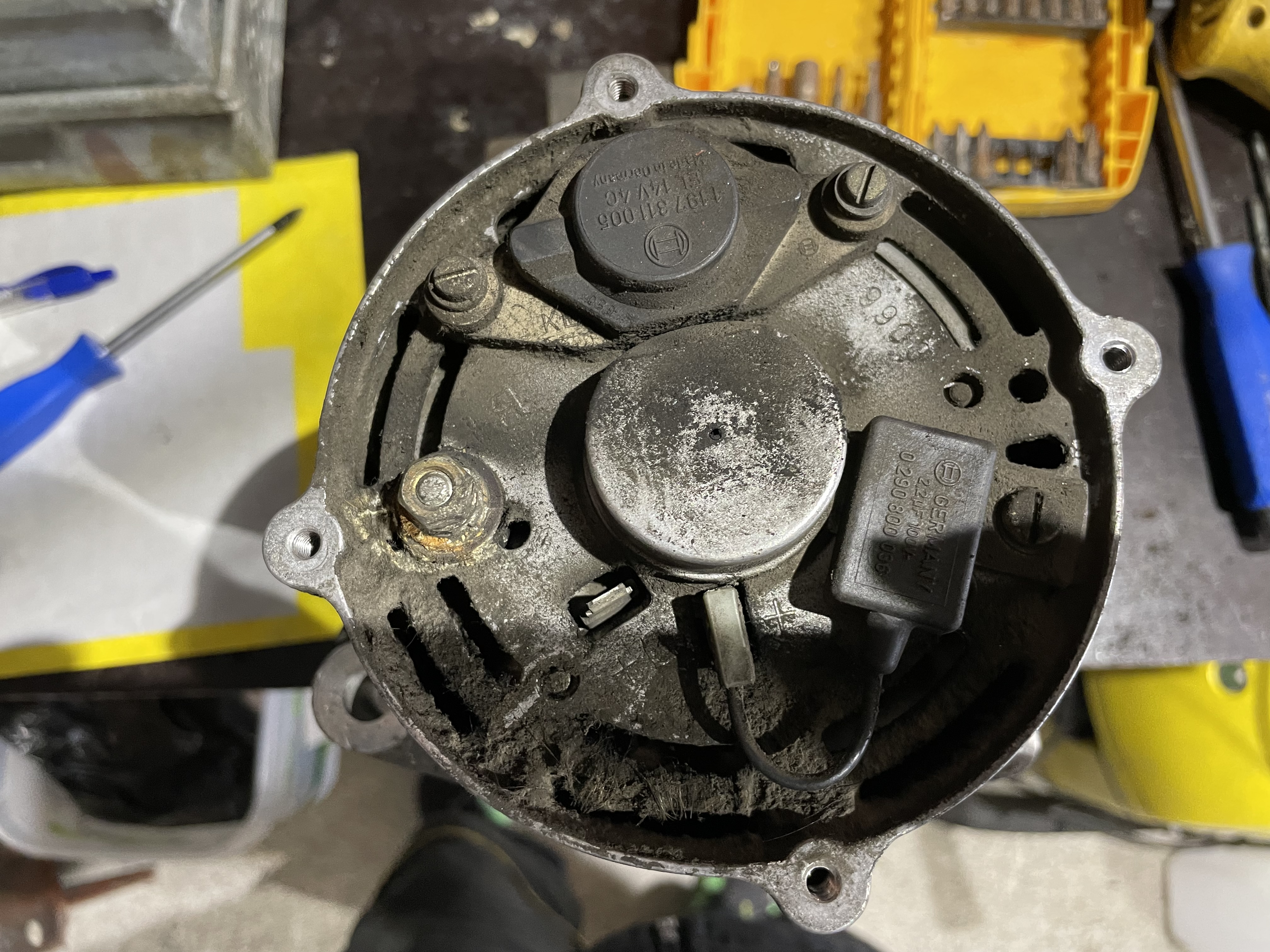

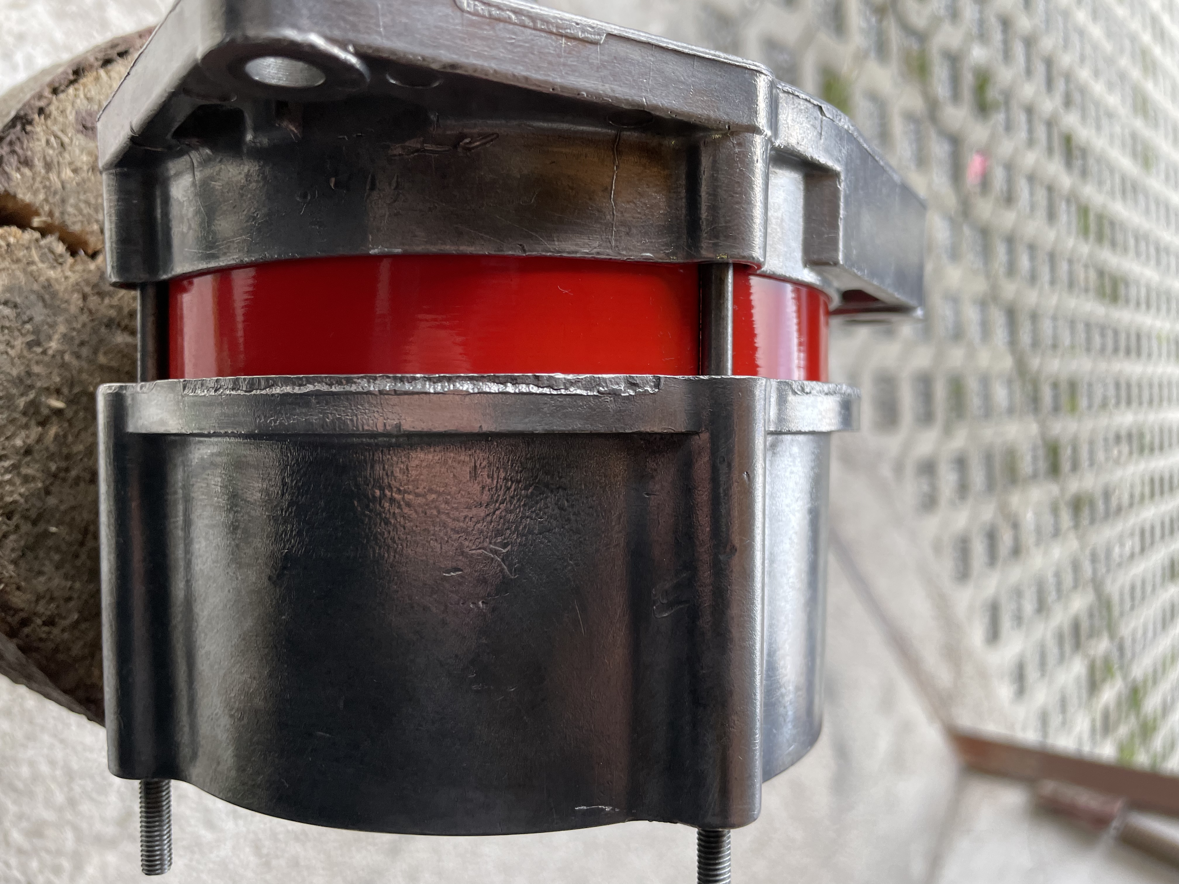

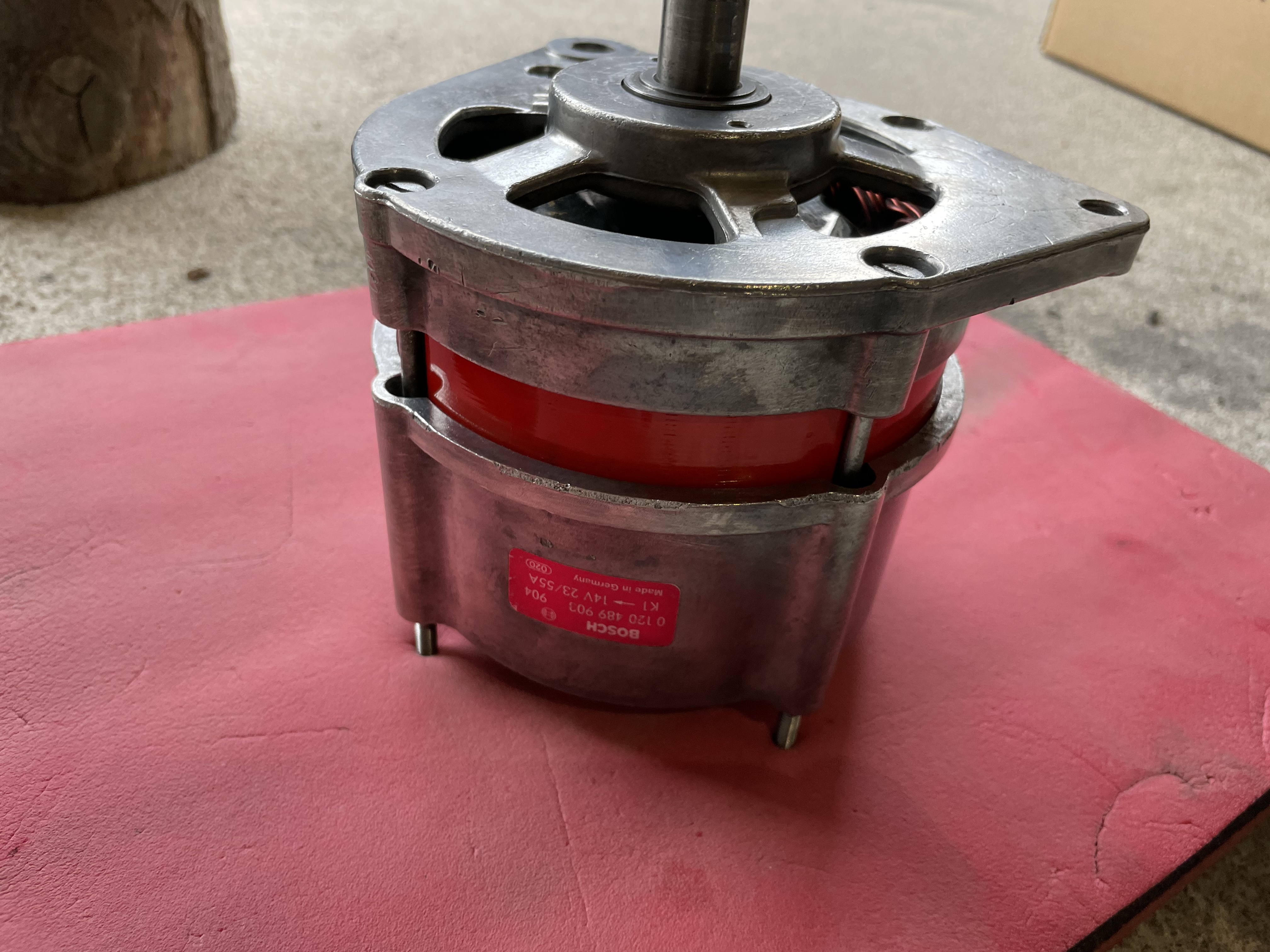

Koncom leta som sa rozhodol, ze dam opravit kozmeticke vady na aute. No nakoniec to skoncilo kompletnou rozborkou a pripravou na celolak. Motor vonku, komplet demntaz motoroveho priestoru aby sa nalakoval. Islo dole vsetko co sa dalo: pedale s posilovacom, hadice, kabelaz, chladic, brzdove trubky a atd. Ostala len predna naprava s riadenim. Tak isto som odstrojil strechu, dvere, interier, zadny kufor, svetla atd. Podarilo sa mi bez poskodenia odstranit aj zadnu sadu spojlerov “ kachni vocas”. Tak isto som komplet rozobral aj zadny a predny naraznik na nalakovanie. Vsetko kovove co sa dalo som dal na zinkovanie. Tu su nejake fotky:

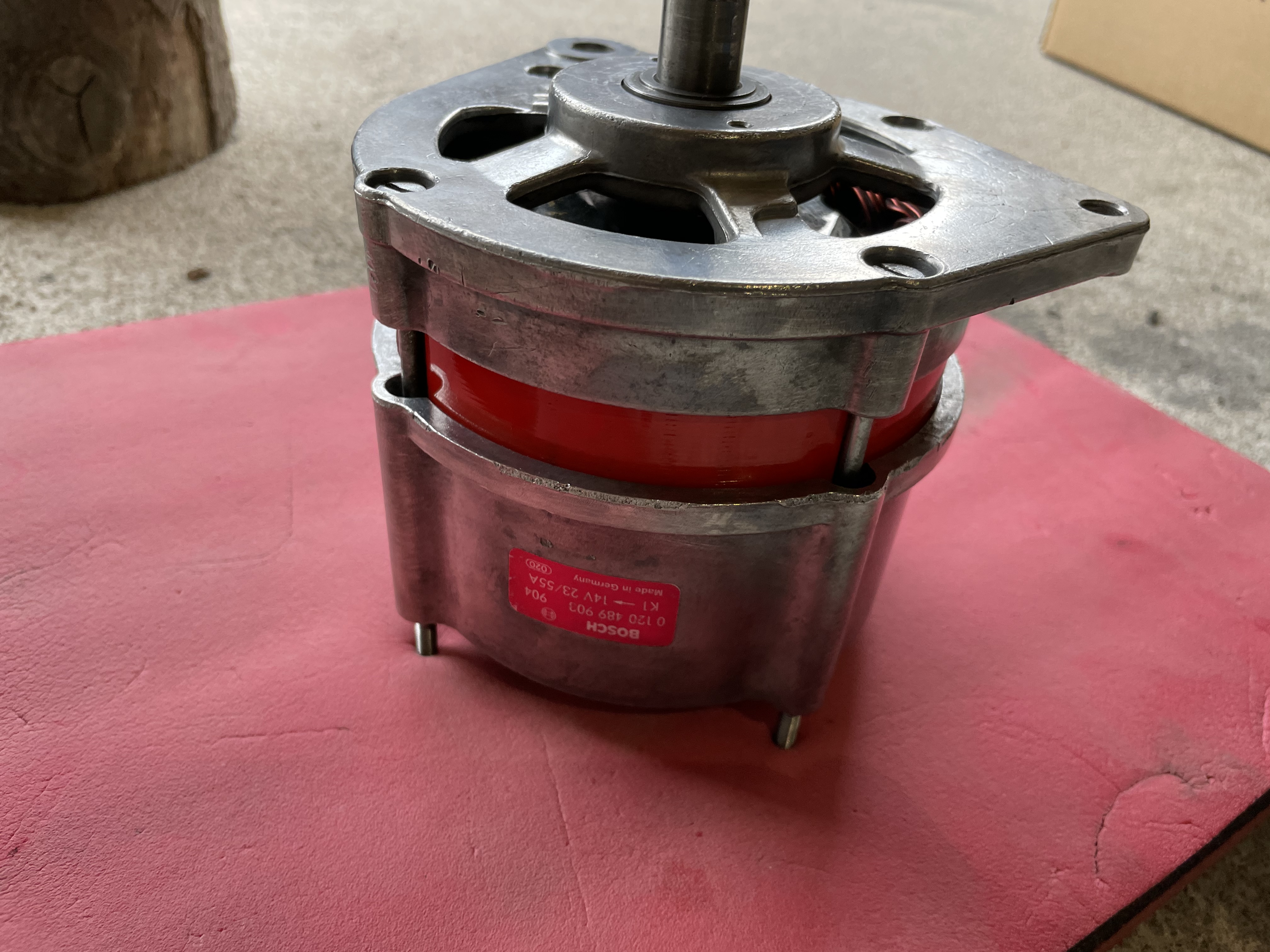

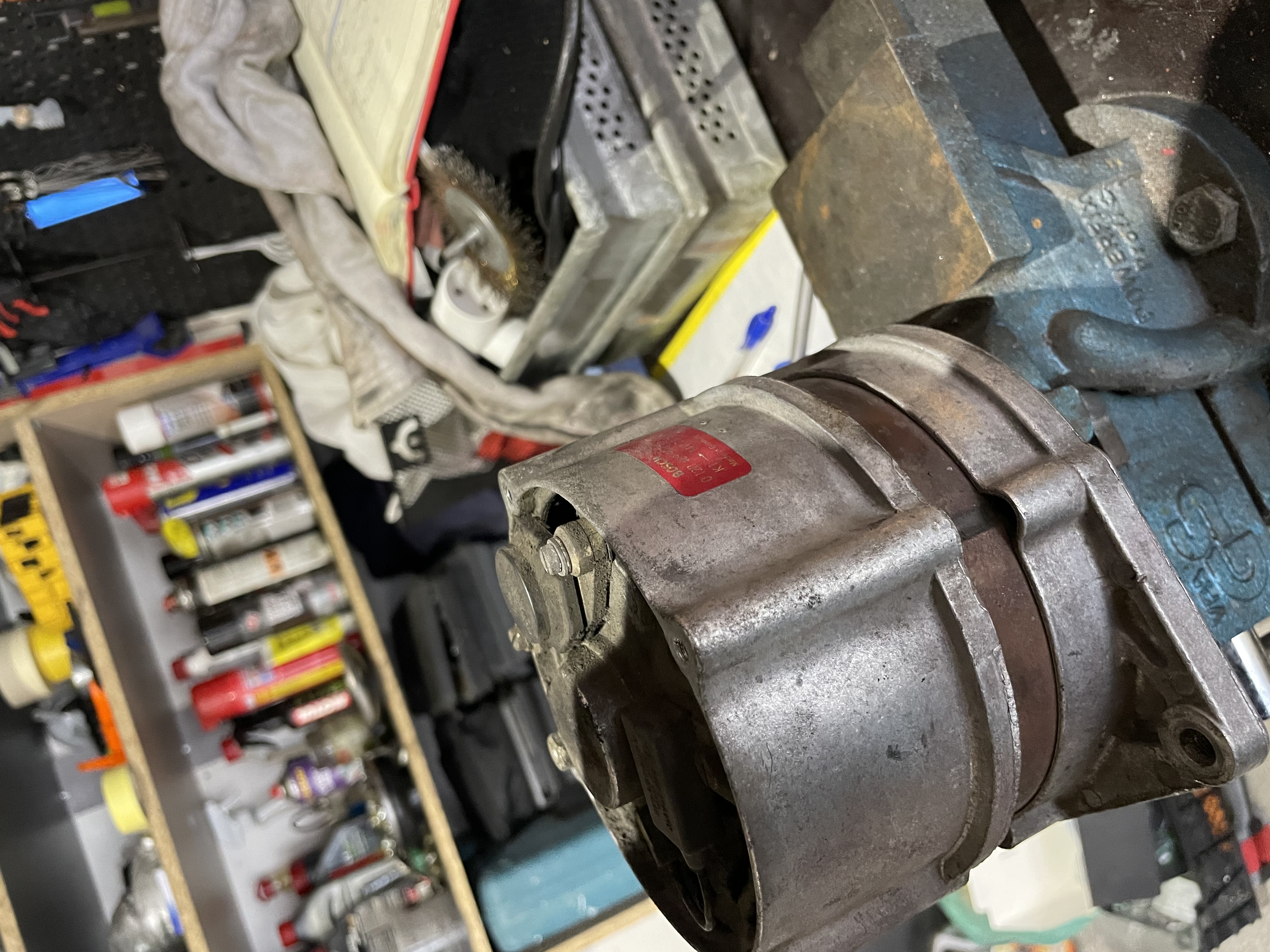

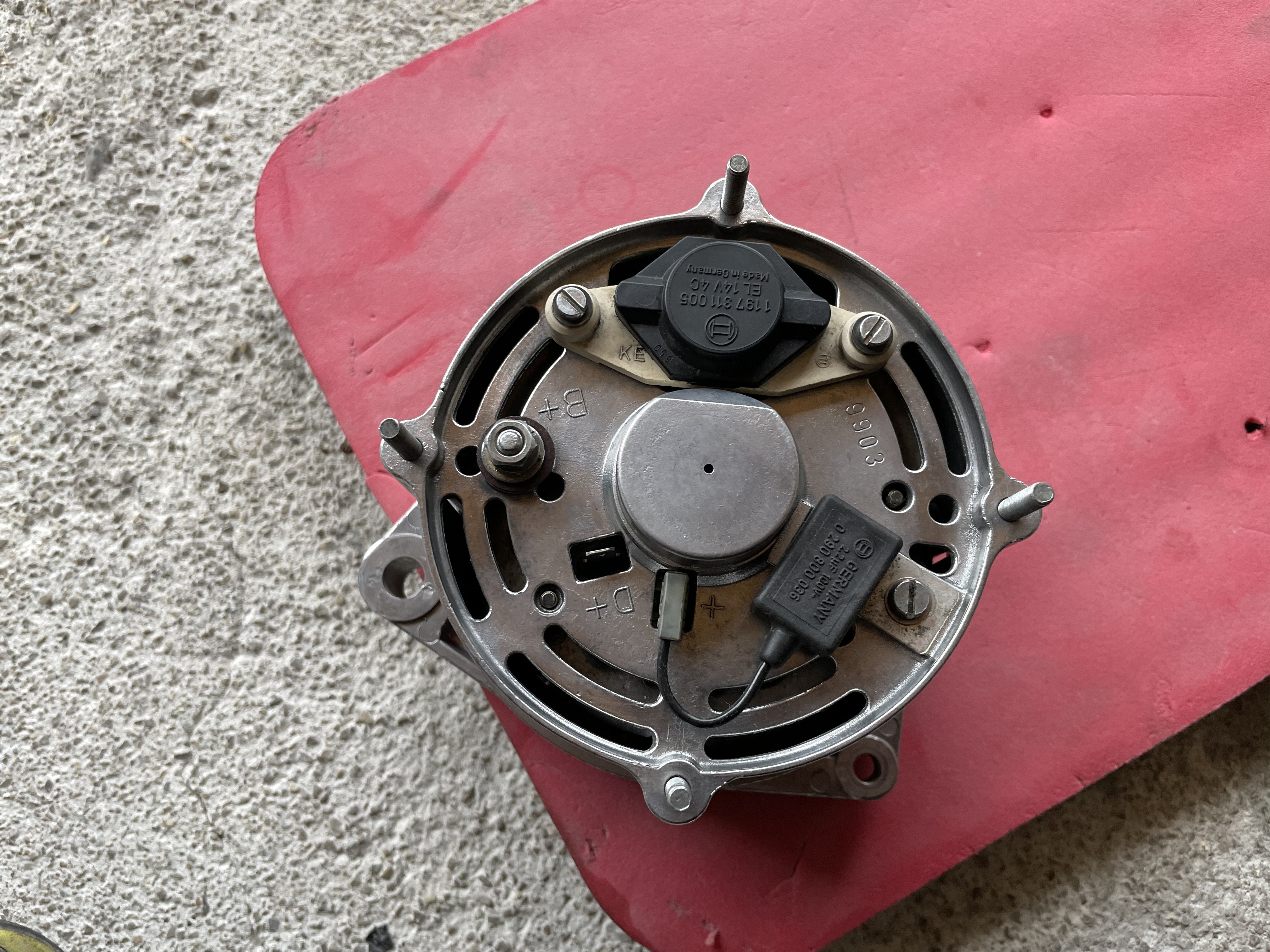

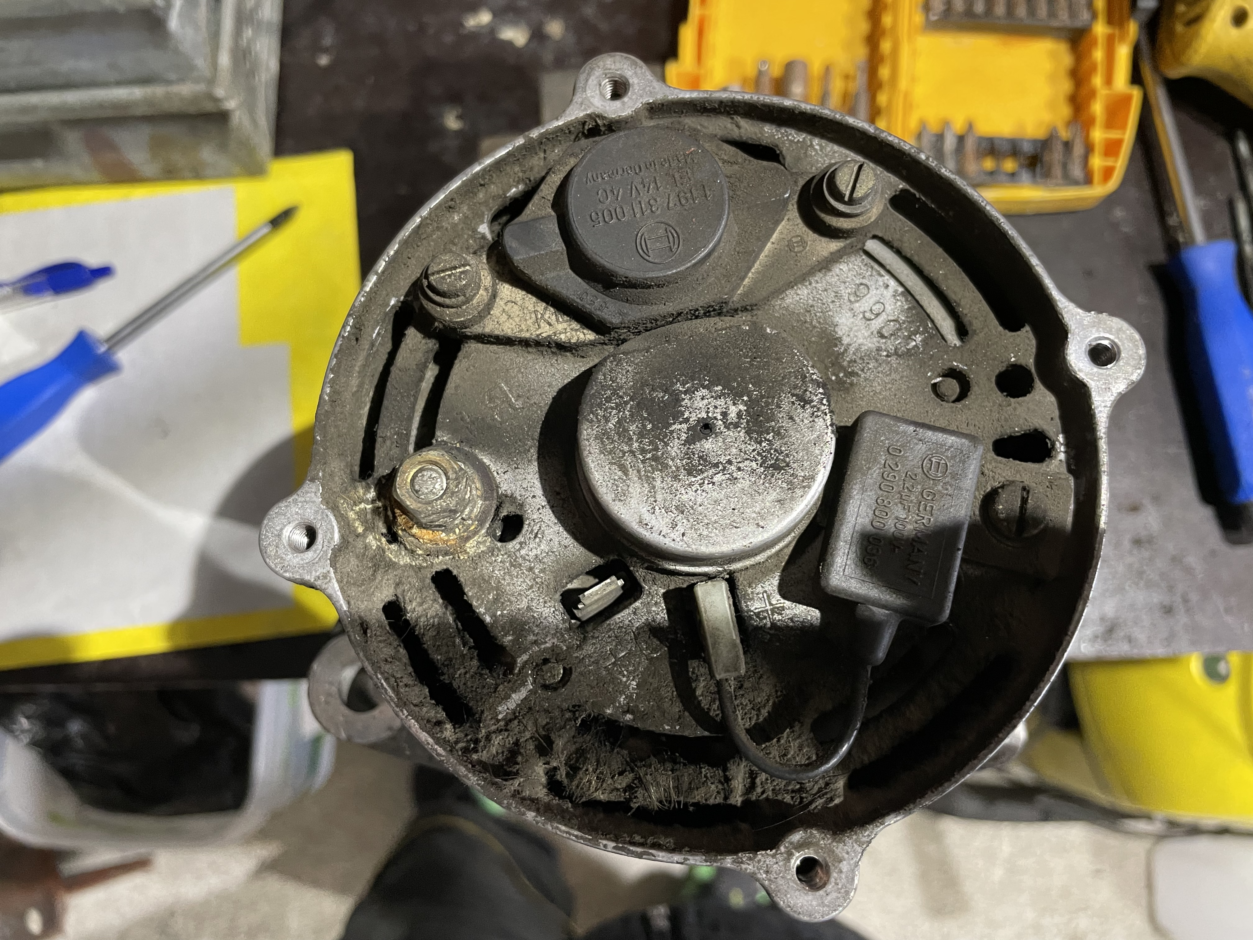

Prebehla aj GO alternatora s vymenou lozisk:
Na novo skomletovany naraznik s nanovo pozinkovanymi vystuhami:

Koncom leta som sa rozhodol, ze dam opravit kozmeticke vady na aute. No nakoniec to skoncilo kompletnou rozborkou a pripravou na celolak. Motor vonku, komplet demntaz motoroveho priestoru aby sa nalakoval. Islo dole vsetko co sa dalo: pedale s posilovacom, hadice, kabelaz, chladic, brzdove trubky a atd. Ostala len predna naprava s riadenim. Tak isto som odstrojil strechu, dvere, interier, zadny kufor, svetla atd. Podarilo sa mi bez poskodenia odstranit aj zadnu sadu spojlerov “ kachni vocas”. Tak isto som komplet rozobral aj zadny a predny naraznik na nalakovanie. Vsetko kovove co sa dalo som dal na zinkovanie. Farba bola pouzita povodna Rosso 530 Tu su nejake fotky:
Prebehla GO alternatora:

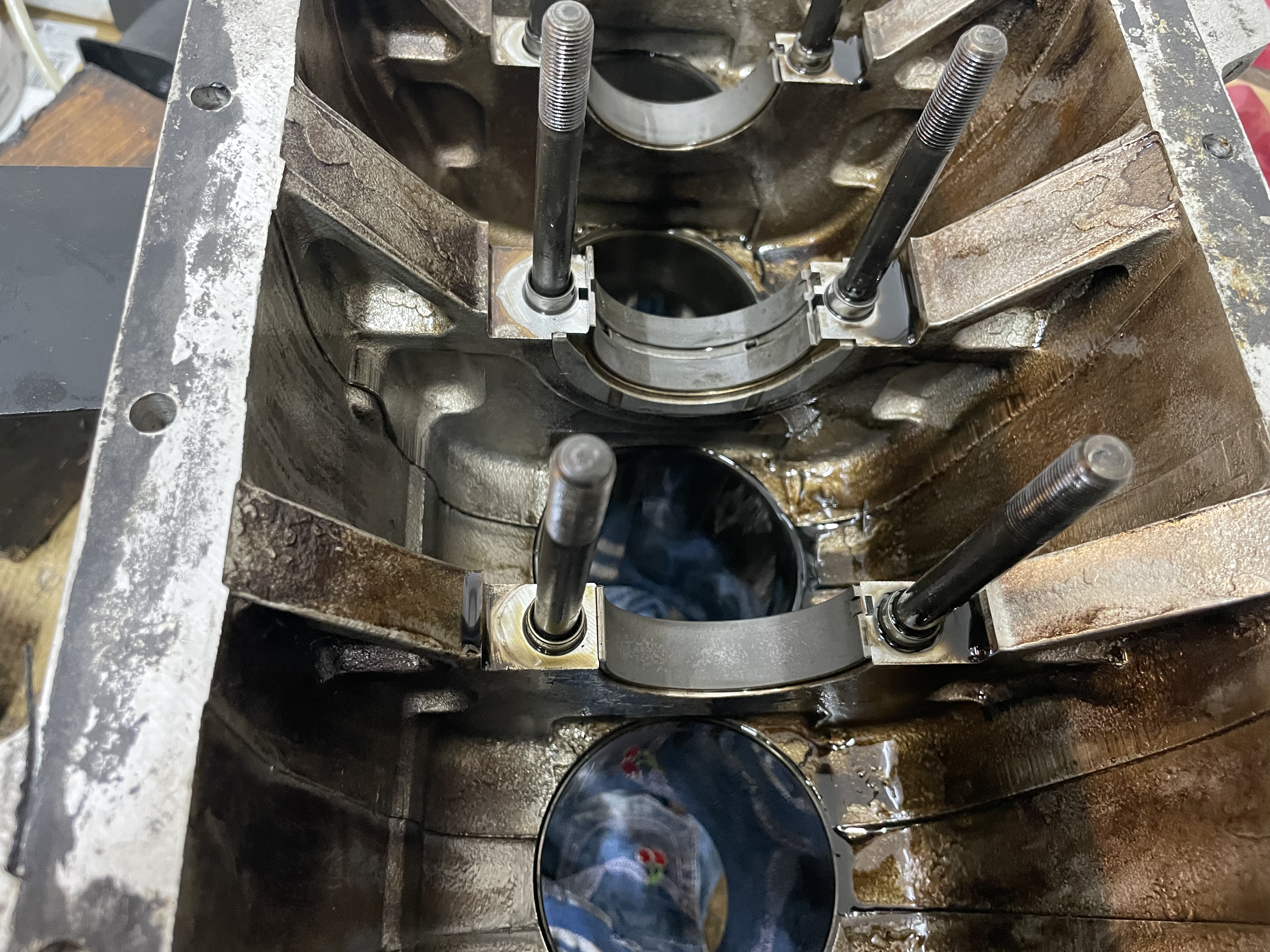

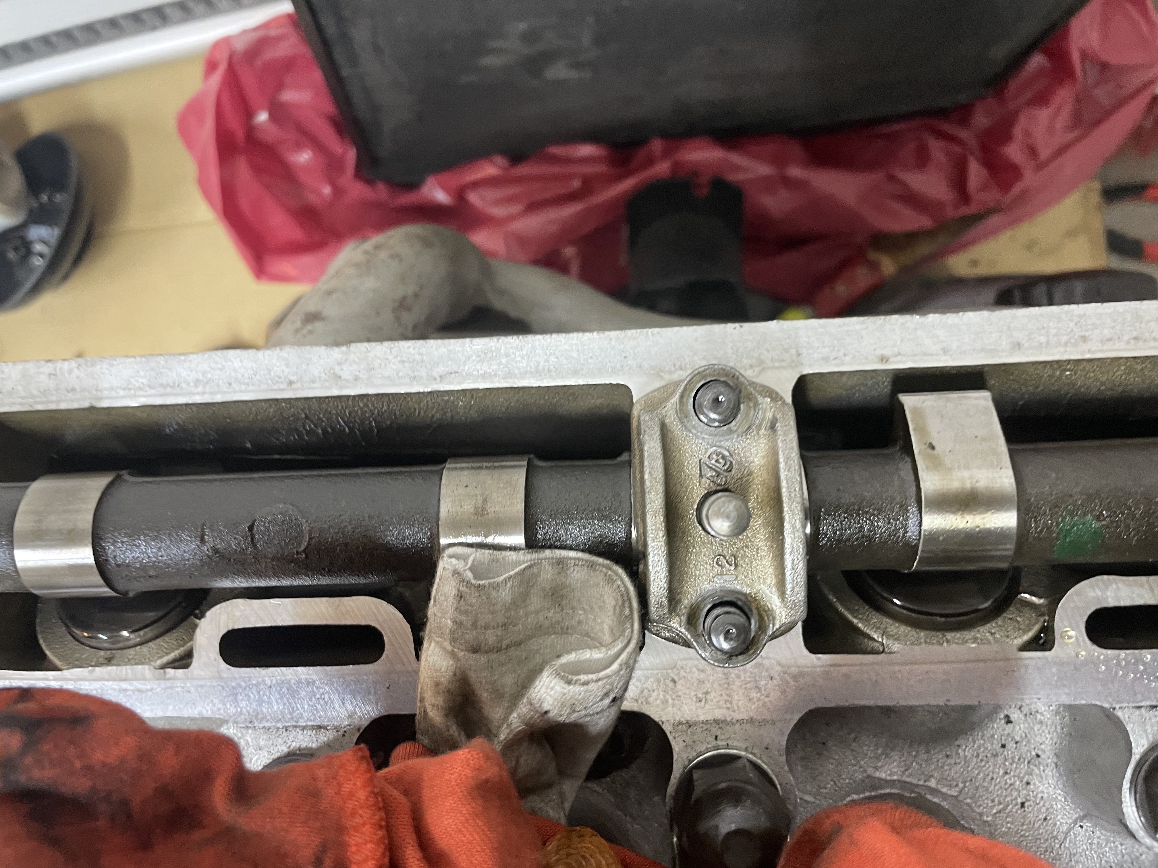

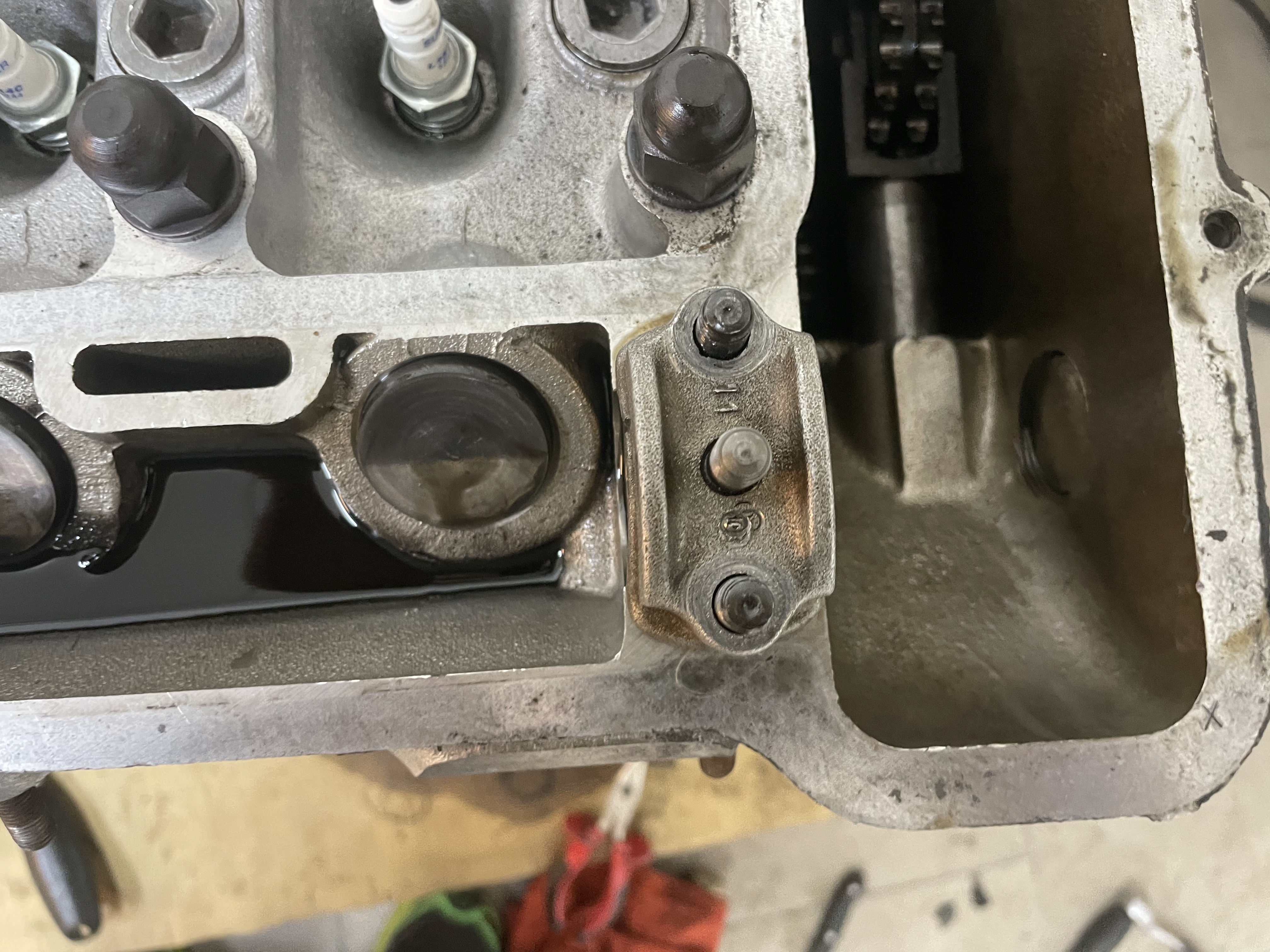

Keď bol motor vonku, tak som sa pustil aj do neho.v plane je: Komplet vycistenie, osadenie novych lozisk na kluke a ojniciach, vsetky tesnenia, nove olejove cerpadlo, sada piestov s vyssim kompresnym pomerom 10,4:1, nove vacky Colombo& Bariany s vyssim zdvihom 10,9mm, odlahceny zotrvacnik, nova vodna pumpa, vymena voditok s guferami aj na vyfuku a vsetkych ventilov.Samozrejme vsetko kovove do zlteho zinku, remenica cierny zinok a potom lak. Rozborka uz prebehla:
Vyfukove ventily a voditka uz potrebovali vymenu a co bolo najhorsie vo vani som nasiel vypadnutu upchavku z kanalikov na kluke.
Nastatie na kluke nie je ziadny naznak poskodenia, ale ojnicne loziska na 1 a 4. Mali nejake poskodenia. Nakoniec som rad ze som sa rozhodol motor rozobrat.

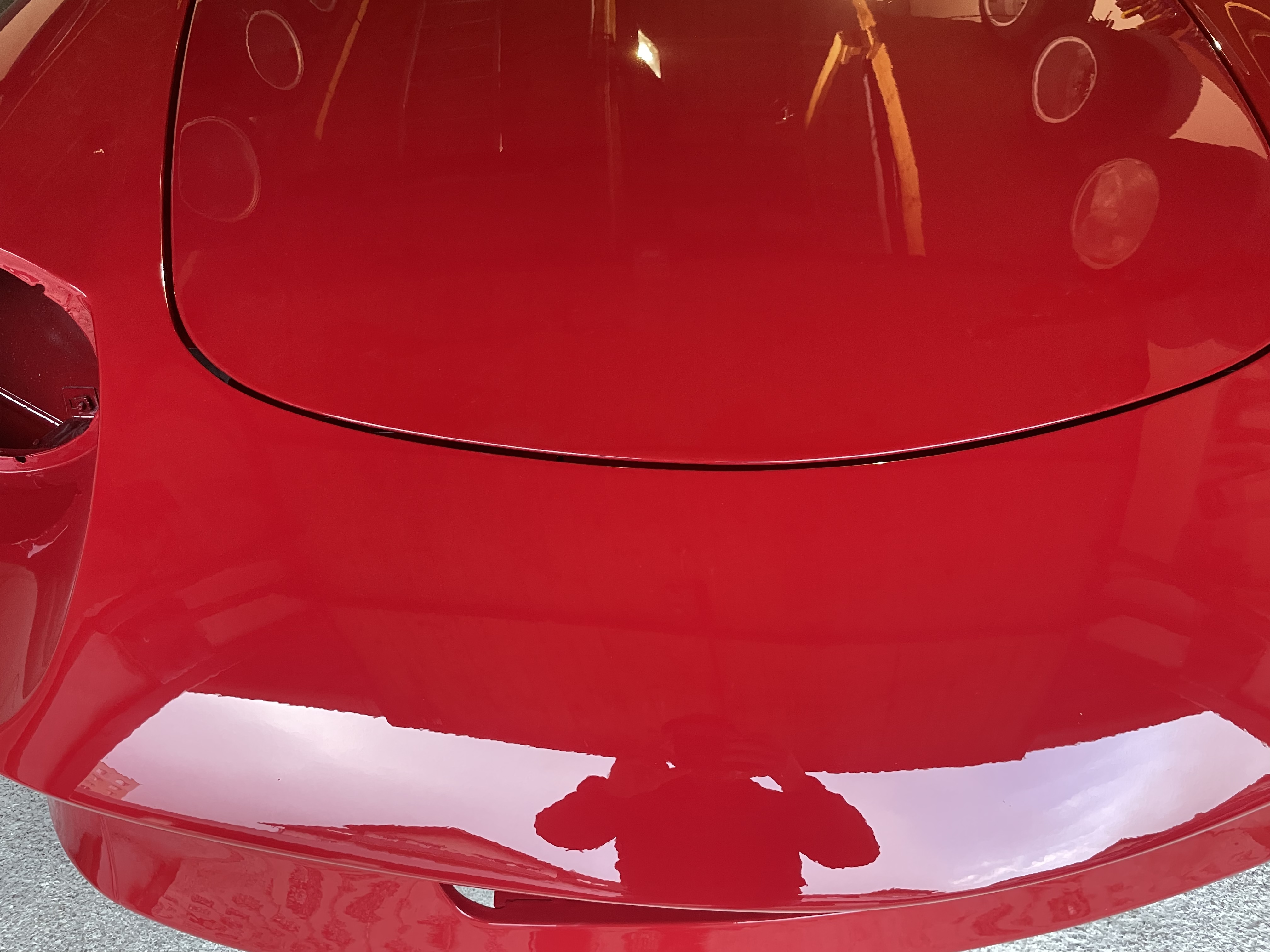

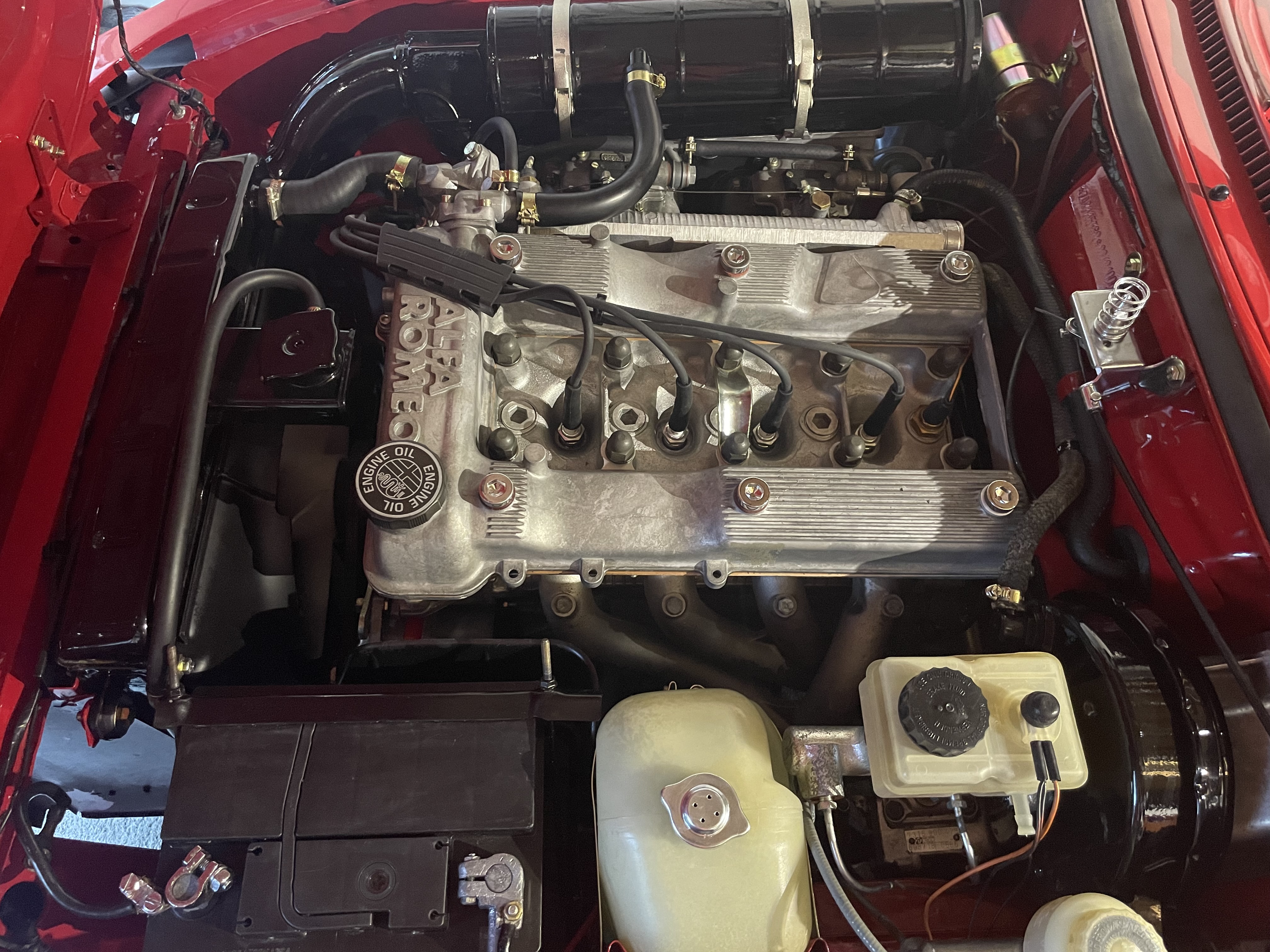

Už to vrčí a jazdí. Cca 800km už nabehané. Postupne to vychytávam / drobne uniky kvapalin, detaily v interiery apod./

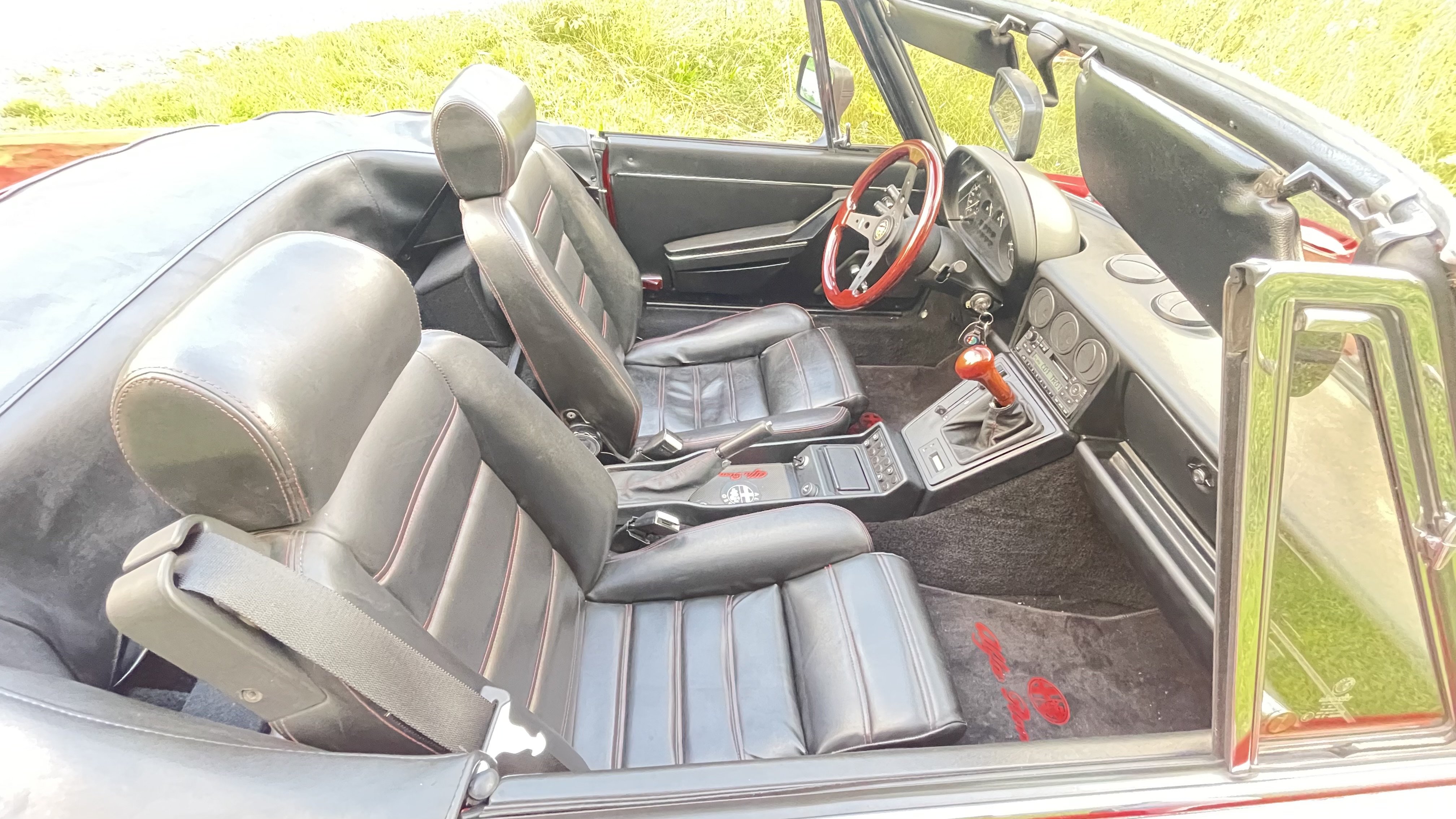

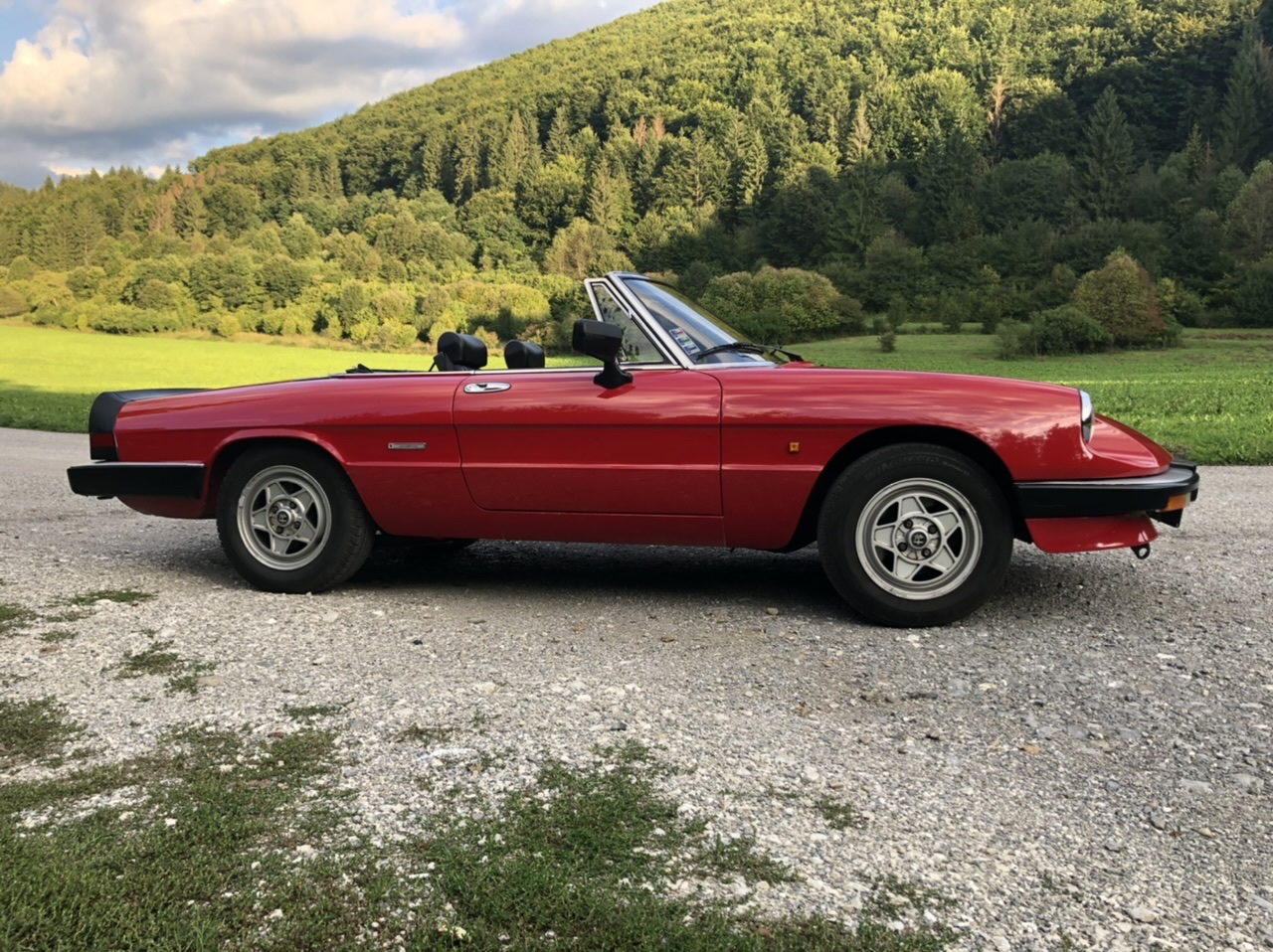

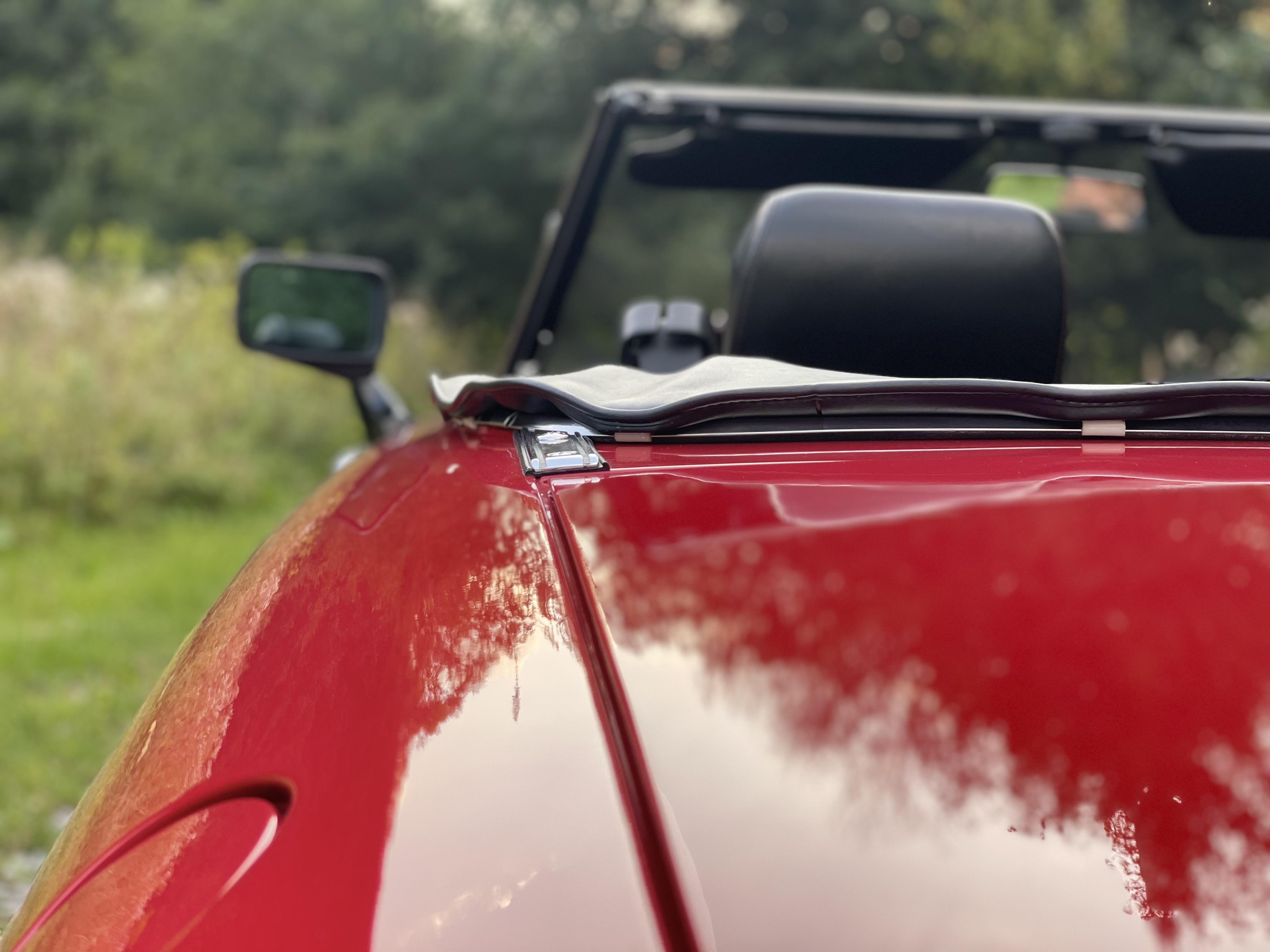

Pár zaberov
ex Fiat Grande Punto 2008 1.2
SUZUKI GSX 750 Inazuma
Příspěvky: 19292
Re: Tornado156 - Alfa Romeo Spider 2.0 Veloce, 1986
Příspěvek od Kubas » 21.8.2023, pon 21:05

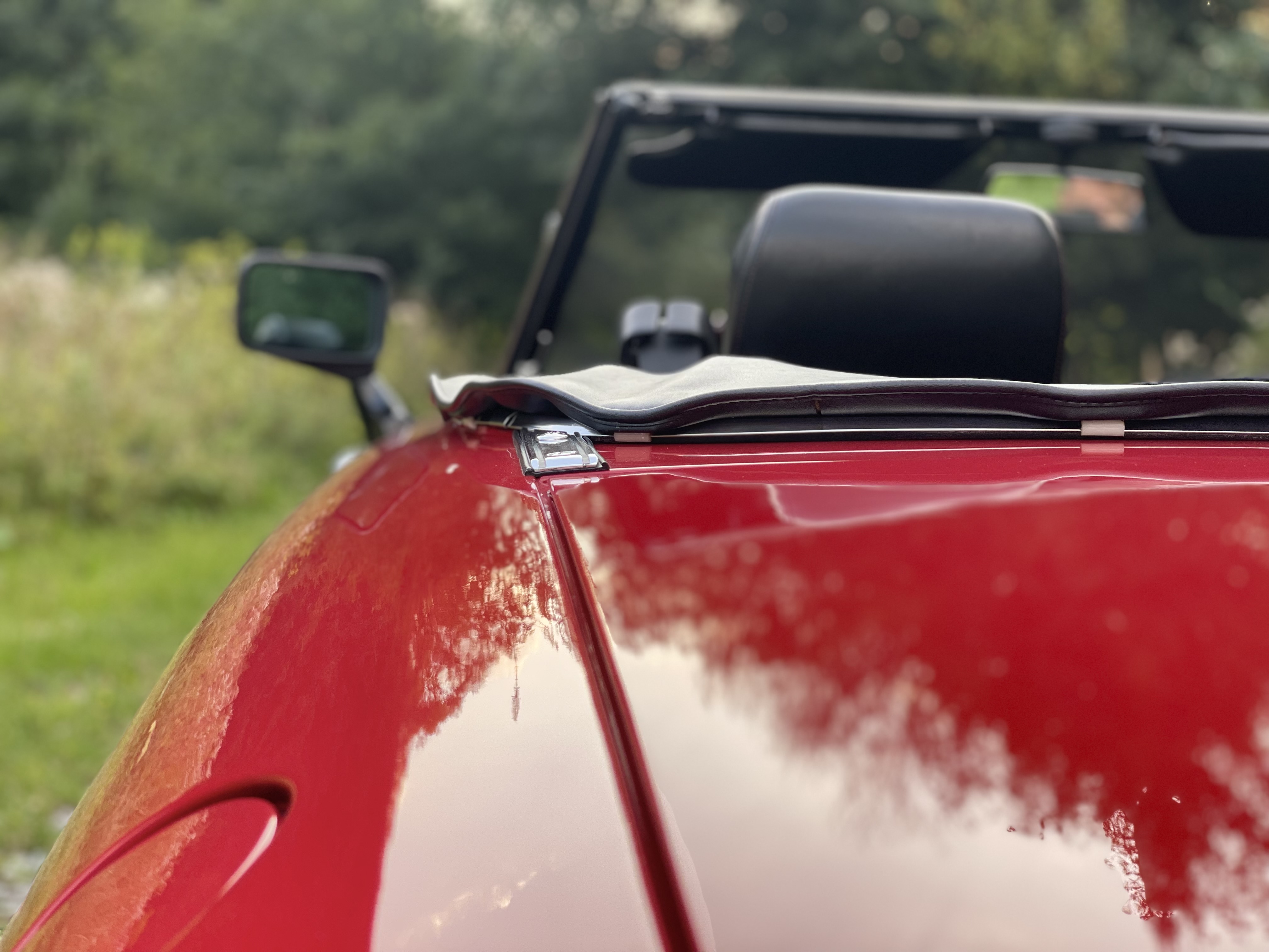

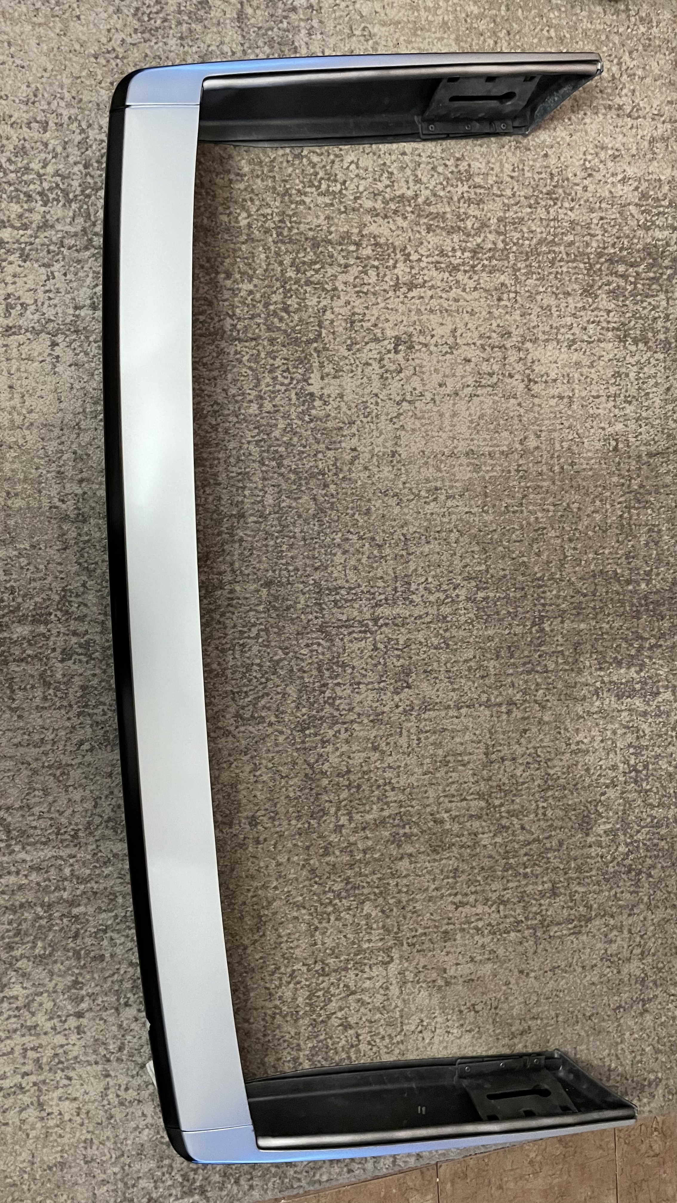

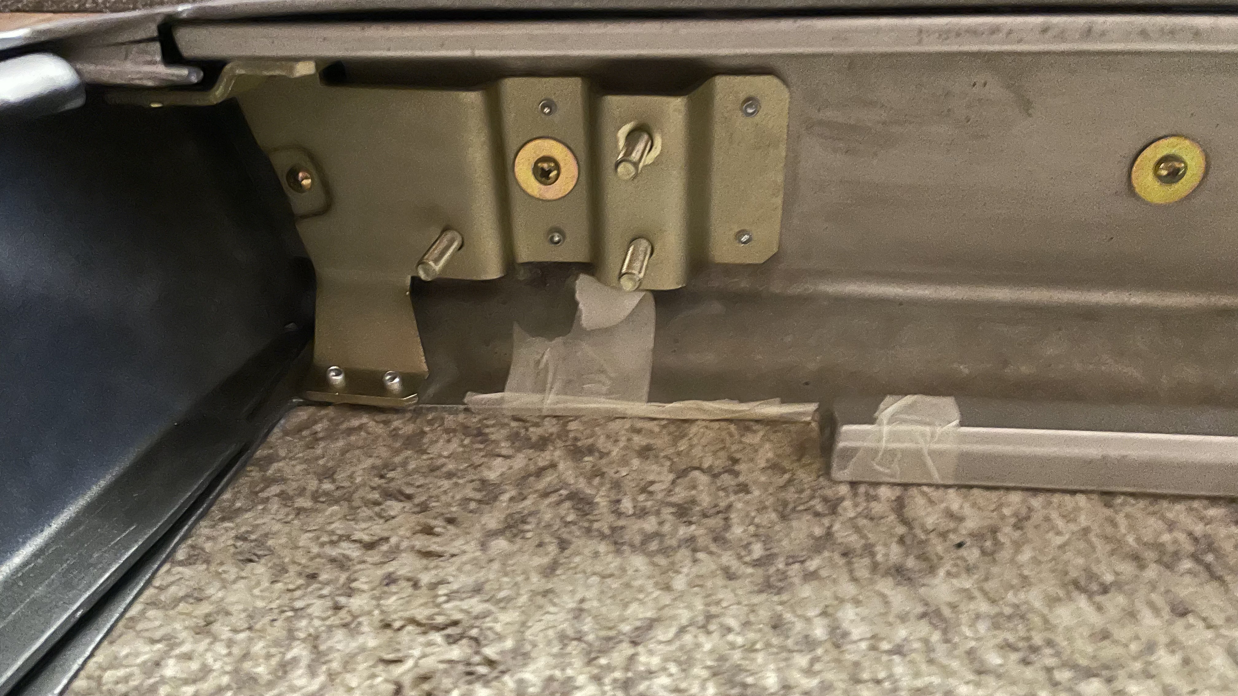

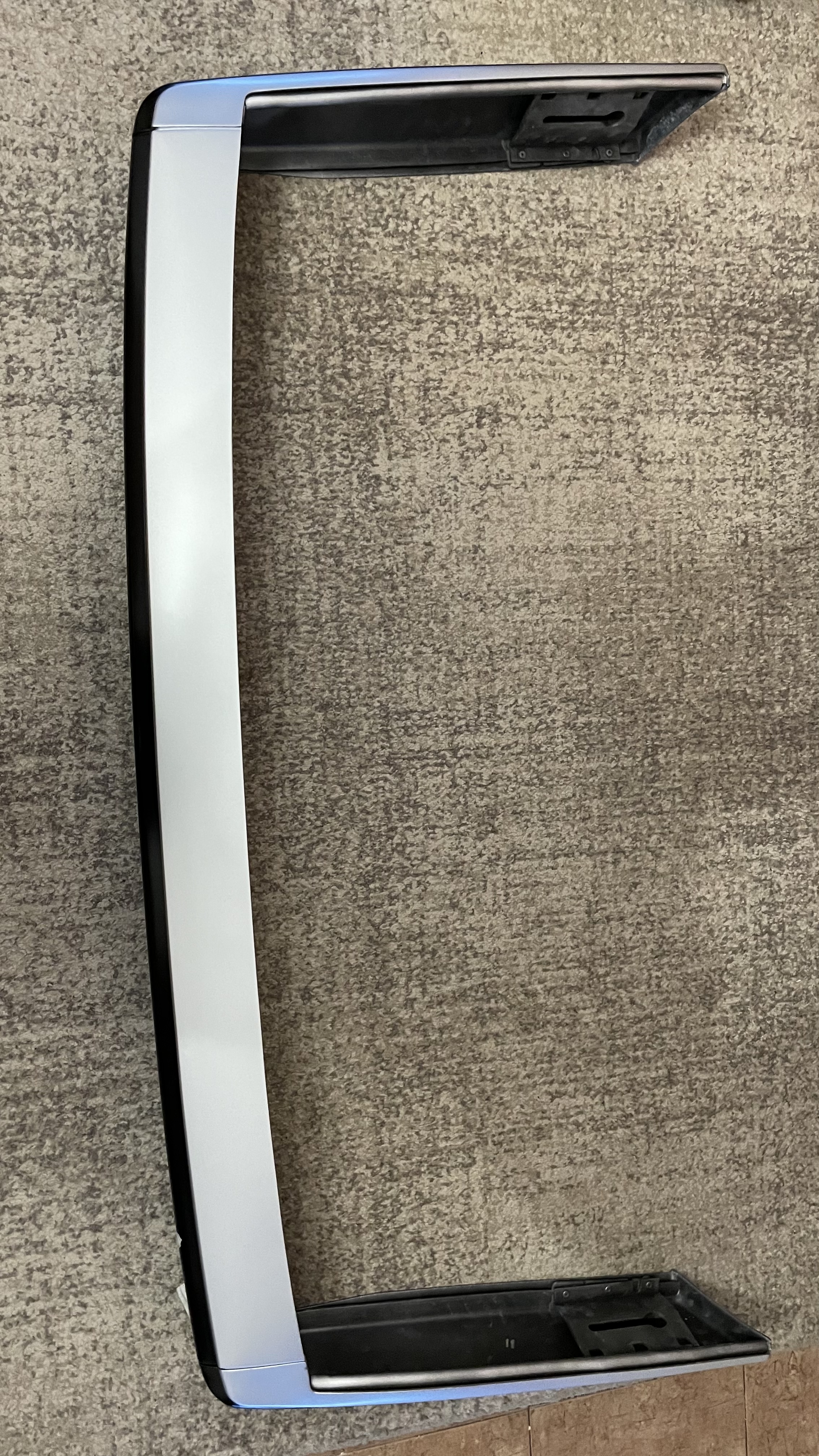

krásný stav :-) dobré že máš ten kryt složené střechy viz foto 1.... bez něj ta střecha poskakuje na hrbech a ty kovové packy kterými se chytá do rámu okna dělají kravál....
Tornado156
Příspěvky: 292
Bydliště: Kysucké Nové Mesto
Příspěvek od Tornado156 » 21.8.2023, pon 21:22
Jasne, chodim s tym stále ten klepot ma vytáčal a takto je to elegantnejšie. Kedy dáme stretko?

jinak vidím dobře že ty sedačky mají prodloužitelný sedák???

Áno je to predĺžené. Nie je to ale nastaviteľné - vysúvateľné. Sú celkom príjemné len mám pocit, že vodičova je už trochu vysedená. Tak zvažujeme že koncom roka keď bude vianočná akcia kúpim novú penu a dám to vymeniť. Ten podnik vyzerá fajn. Tiež mám teraz na 2. víkendy už plán, ale potom by sme to mohli dať. Zobral by som si aj tie moje objednané hrnčeky. Ozaj máme ešte "na sklade" podložky pod ŠPZ?

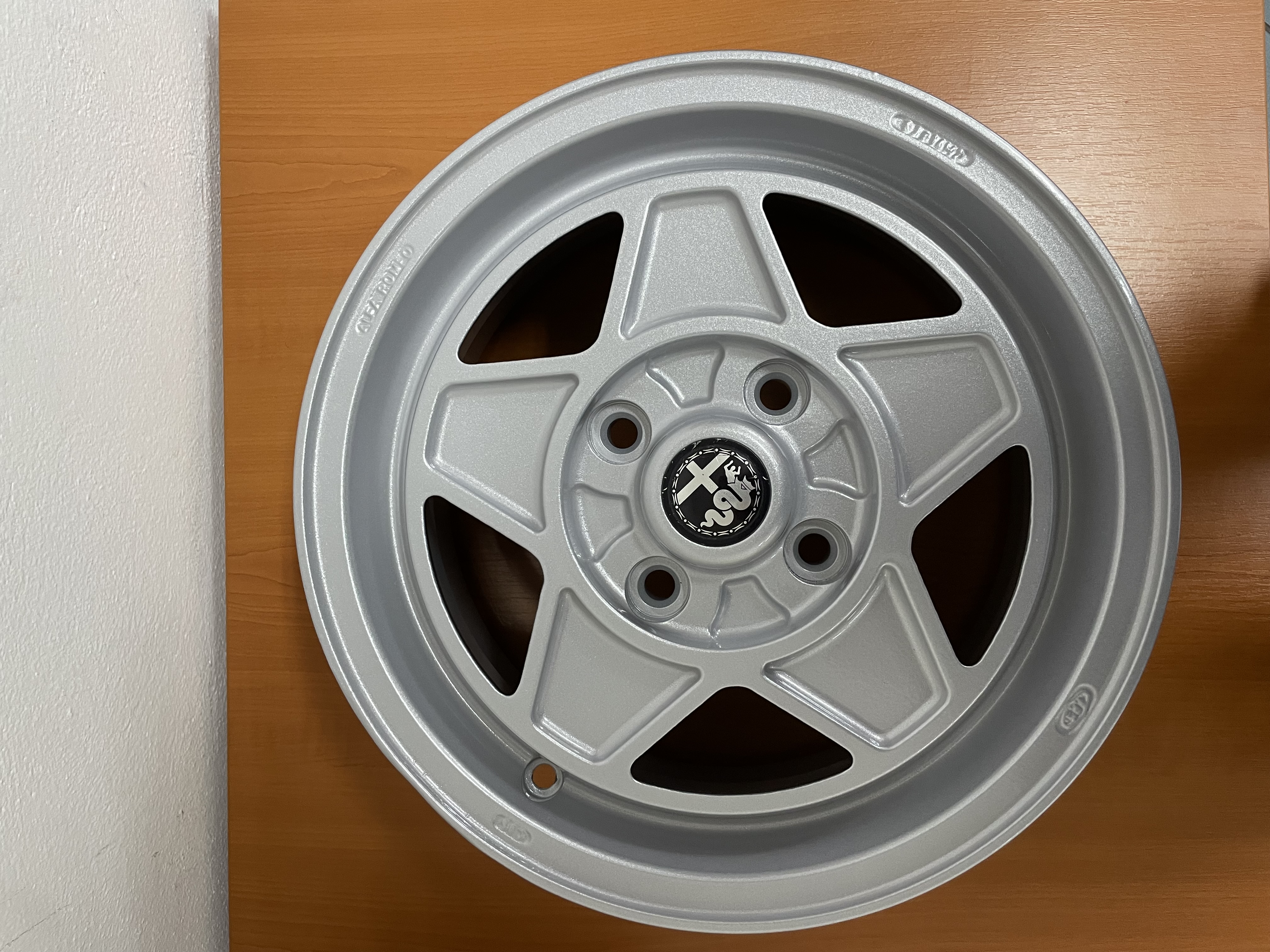

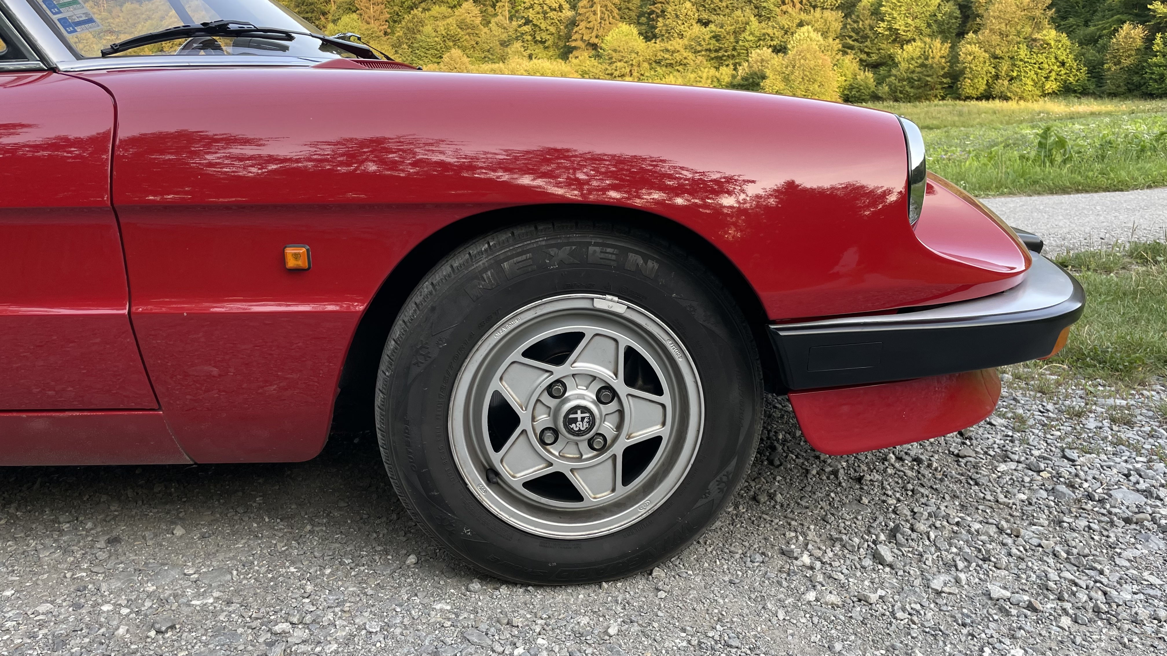

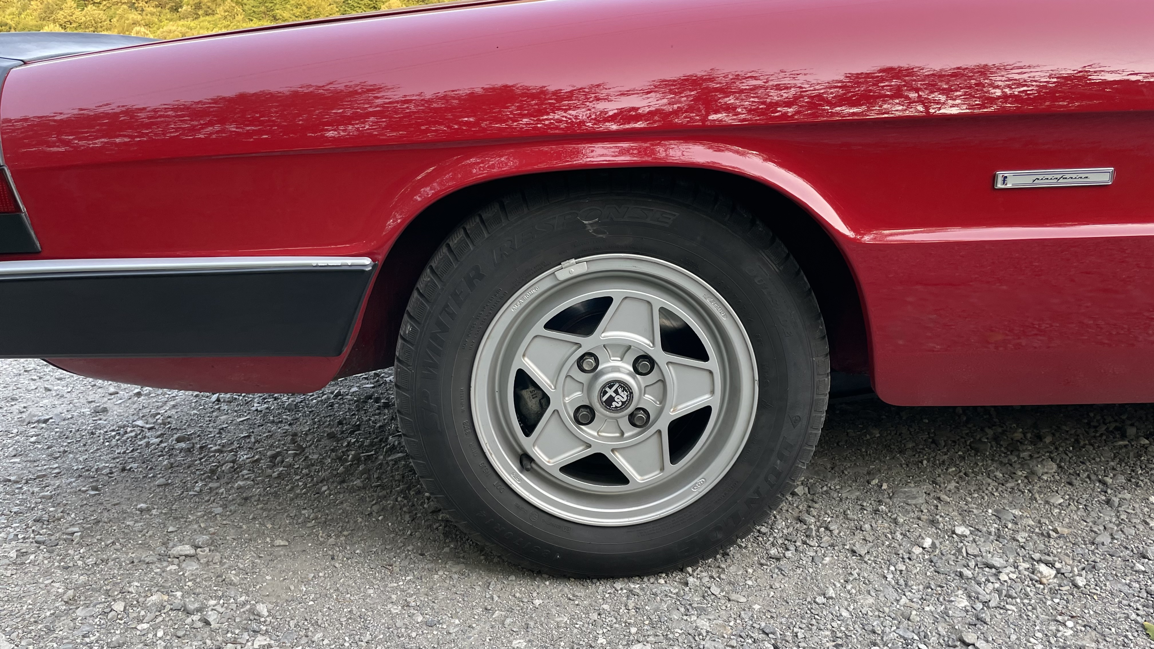

“Pilotne” koleso z rezervy. Myslím, že odtieň je OK a dám teda urobiť všetky 4. Prípadne nevie niekto číslo original odtieňu?
Příspěvky: 19292
Příspěvek od Kubas » 30.8.2023, stř 13:57
přesný kód nemám, ale neboj, tohle je OK ;-)

Tak dnes Alfa absolvovala STK - výsledok bez jedinej chyby.
