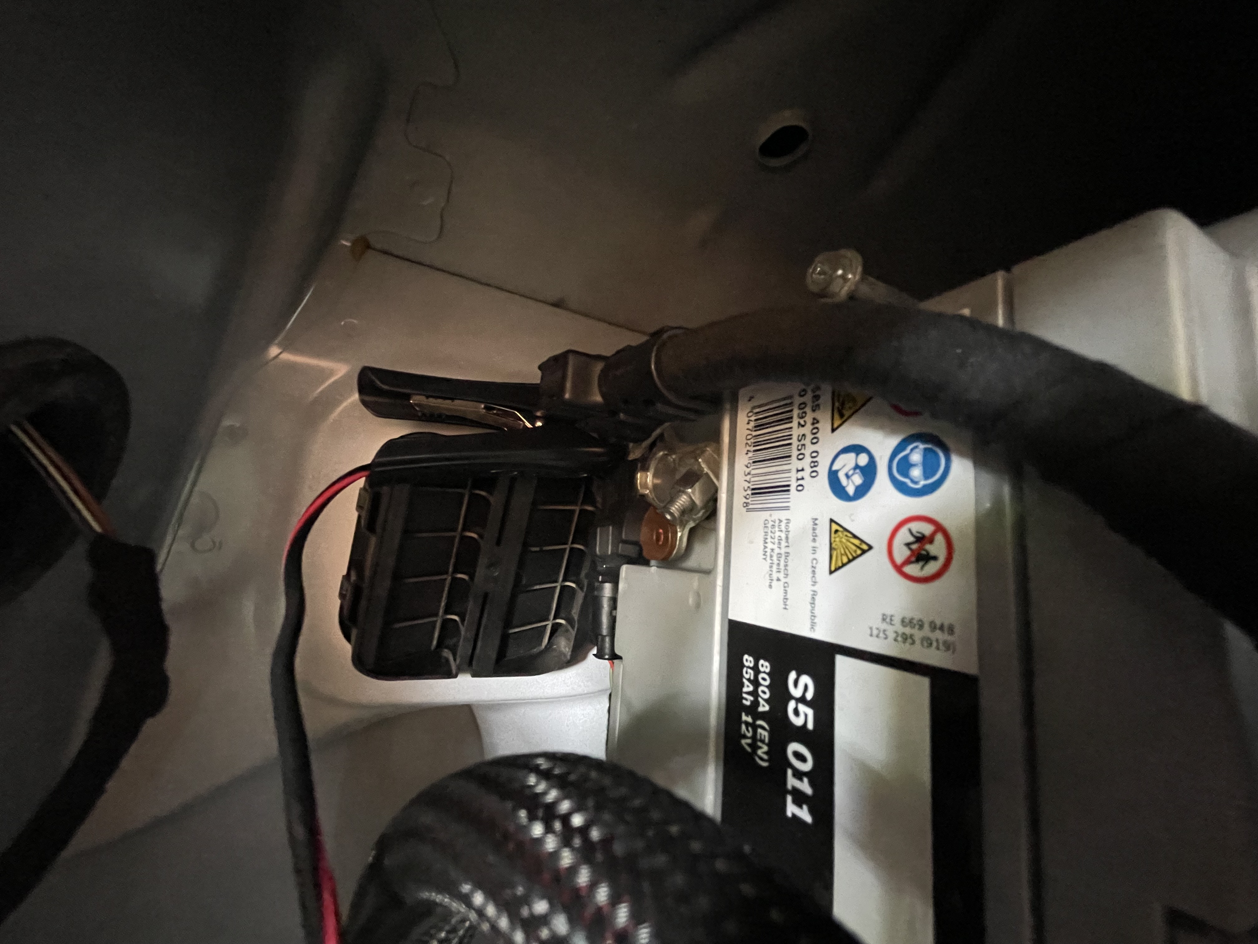

Mám dobre zapojenú tú nabíjačku? Vyzerá, že nabíja, len som si nie celkom istý tou zápornou svorkou, či je zapojená správne…

Zapojené to máš správě.

Zapojene to mas SPATNE! Zaporna svorka musi byt pred senzorem a ne za. Spravne by mela byt zaporna svorka pripojena na te matici hned za rychlospojkou tak aby senzor mohl snimat jak dobijeci proud tak i vybijeci. Myslim, ze i v navodu to bude taktot vyobrazeno.
EDIT:
Kdyz to budes nabijet tak jak to mas zapojene tak muzes rozhodit dobijeni. Auto si bude myslet, ze baterka je vybita, ale ty ji mas nabitou... Nevim jeslti muze dochazet v tomhle pripade i k prebijeni, ale nejaky nesoulad tam bude.

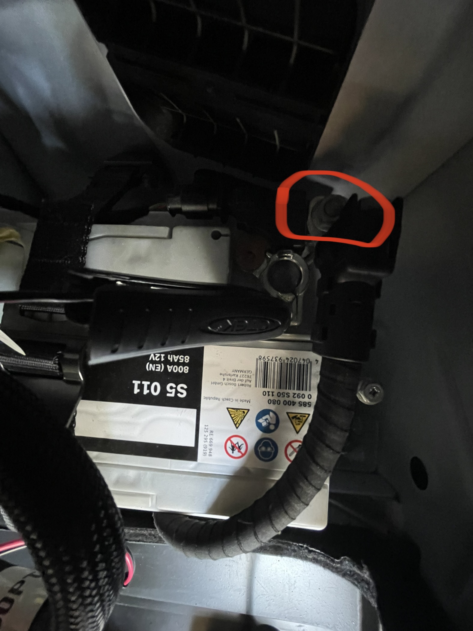

Myslíš túto maticu označenú v červenom krúžku?
Mohol som týmto niečo pokaziť? :roll:
Čo mám teraz robiť, nechat dokončiť nabíjanie alebo to prepojiť tam?

Teraz som to zapojil predpokladám správne. Takmer tri hodiny to však bolo zapojené ako na predošlej fotke. Teraz mám obavy z toho, či som niečo nepokazil, snáď nič závažné sa nestalo…

Ano, tuhle matici.
Co muzes zkazit? Nevim, treba nic a treba to bude prebijet i kdyz tady si myslim, ze to snad ne. Ale muze si treba auto myslet, ze stav baverie uz neni takovy jaky by mel byt a co ja vim... muze to mit treba vliv na zapinani start/stop systemu. To jsou ale jen moje domnenky... Nic nemam overene ani nicim podlozene takze na co to muze mit realny vliv opravdu nevim.
Nekde jsem cetl, ze po vyndani baterie dani druhe... resp. jeji opetovneho pripojeni si auto mysli, ze je baterie nova a plne nabita. Ja bych asi sel touhle cestou. Odpojil minusovou rychlospojku, baterii dobil do plna a po nabiti znova pripojil k autu, tim se auto "vyresetuje", rozsviti se spousta kontrolek a bude treba provest inicializovat/kalibrovat rizeni. Je to v manualu strana 210 a nebo tady v sekci "Nabijeni akumulatoru" hned na zacatku.

Martin52 píše: 25.8.2023, pát 12:15 Teraz som to zapojil predpokladám správne. Takmer tri hodiny to však bolo zapojené ako na predošlej fotke. Teraz mám obavy z toho, či som niečo nepokazil, snáď nič závažné sa nestalo…
Zalezi kolik dava nabijecka. Pokud jsi to mel zapojene 3h a tvoje nabijecka davala plnych 10A (teda myslim, ze to dava 10A)... Tak bude maximalni rozdil 30Ah mezi realnym stavem a tim co si mysli senzor. Jenze nepredpokladam, ze ta baterka je vybita uplne na smrt a ta nabijecka nejspis nedavala 10A vkuse cele 3h... Takze tipuju rozdil max nejakych 15Ah ...

Podle me se to da vylozit asi tak jak to mas zapojene podle posledni fotky.

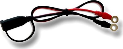

Nevím, zda jsi měl součástí koupě i tento káblík?
Pokud ano, tak si ho tam našoubuj a vždy jen nacvakneš nabíječku a hned nabíjíš.
Přenos je určite lepší, jak ty klešťové svorky.
V případě výměny baterie za novou připojíš, zapneš nabíječku do režimu výměny baterie a baterii vyměníš a nemusíš nic resetovat a nastavovat.
