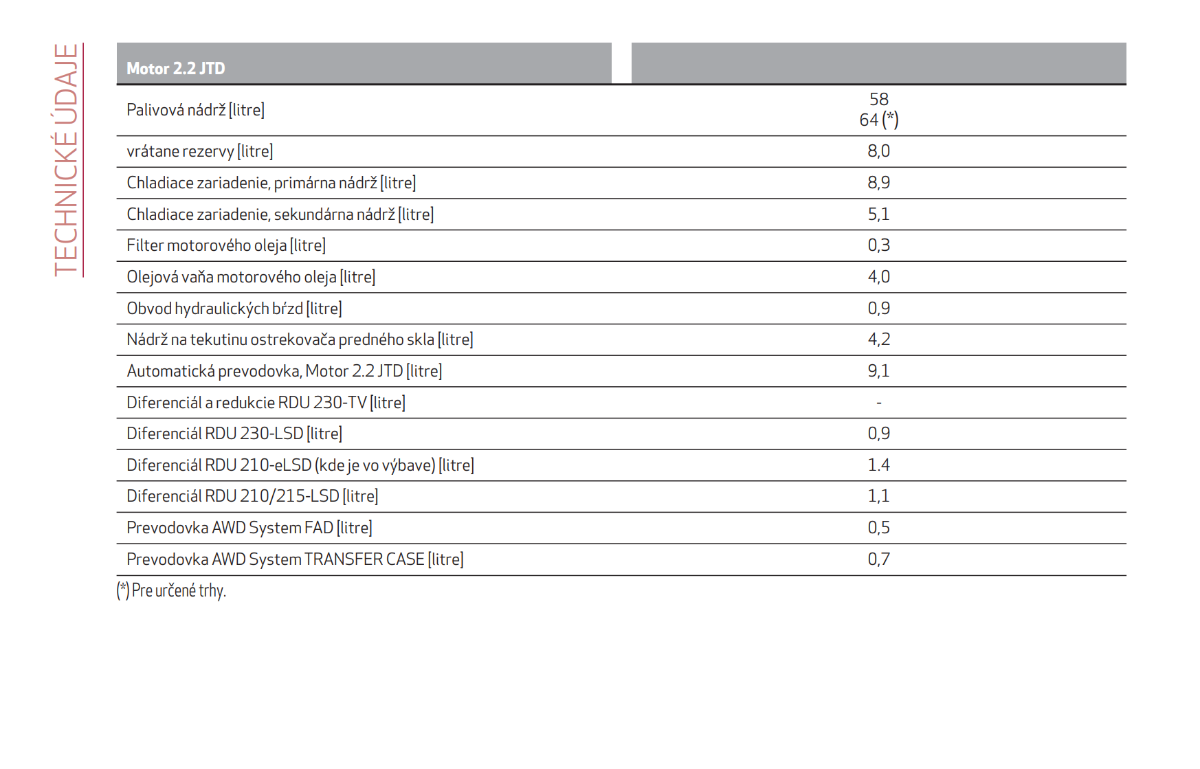

nasiel som aj kapacity nakoniec, ale take vseobecne...
Alfa Romeo Stelvio Q4
- Příspěvky: 7435
Re: Stelvio olejove naplne (vsetky)
To nejsou všeobecný informace, ale přesný počty litrů kapalin pokud auto bude totál suchý

Vseobecne v tom zmysle, ze diferaky su tam vypisane 4, auto ich tolko asi nema, a ktory prave mam ja zisitim ako? Tiez pozeram ze prizvukujete dat si pozor ci je auto s alebo bez adblue. Toto adblue nema, ale v tom dokumente taketo rozdelenie nevidim(stqhovane podla VIN), preto mi pride ze napriek tomu to je vseobecny manual.speedy píše: 27.8.2023, ned 12:04 To nejsou všeobecný informace, ale přesný počty litrů kapalin pokud auto bude totál suchý![]()
Sry, ale naplne si chcem dat ozaj naporiadok od zaciatku

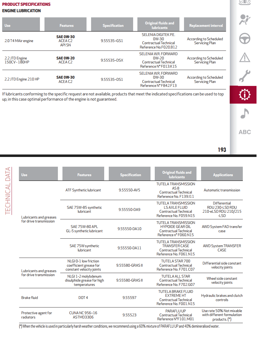

Pls, vie mi niekto definitivne povedat, aky olej teda do tej nasej herky do rozvodovky a difecu, podla tych screenov(je to z manualu podla VIN), ak je to vsetko(motor, prevodka tie viem, rozvodovka, diferencial,snad tam nic ine uz nieje). Su tam vypisane 4 rozvodovky, nemam sajn podla coho mam urcit ktora je v aute. Sry, zoznamujem sa, som zvykli na starsie rocniky :/
- Rasputin
- Příspěvky: 1969
- Bydliště: Nitra
Tak v inej Stelvio grupe mi napisali, ze:
rozvodovka SAE 75W, API GL5
Approvals: FIAT 9.55550-DA11, CONTRACTUAL TECHNICAL REFERENCE N°F061.N15 kapacita 0.7l
predny diferencial SAE 75W85
Approvals: FIAT 9.55550-DA9, CONTRACTUAL TECHNICAL REFERENCE N°F059.N15 kapacita 0.5l
zadny diferencial SAE 75W85
Approvals: FIAT 9.55550-DA9, CONTRACTUAL TECHNICAL REFERENCE N°F059.N15 kapacita 1.1l az 1.4l podla toho ktory dif mali na policke ten ze tam slahli, takze len tak sa neda povedat aky tam je...
