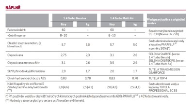

Asi zas budu dráždit, ale manuál převodovka v 1,4 88kW má podle manuálu 2 litry oleje a to si fakt nemyslím, že je nějaká raketa v penězích. Tedy až takhle šetřit a komplikovaně počítat kolik ho tam po třech letech mám, abych dopočítal množství aditiva které tam můžu dolít mi prostě přijde docela mimózní. Sorry.

No,v giuliette sú 2l oleja. Potom treba dať len polku toho metabondu? Ak hej,tak 125ml navyše neverím,že môže ublížiť. Do prevodovky m32 (napr v 159) sa bežne leje o pollitra oleja viac.

Metabondu GT PLUS 5% (píšu 4-6%) k novému oleju. Viac neublíži no je to zbytočné. Ak by mi vyšlo o niečo menej, napríklad 3%,nedokupoval by som.
Mne jedna plechovka vyšla na dve prevodovky. Proste sme ju dali odhadom pol na pol.
Ku množstvu oleja v jednotlivých prevodovkách sa vyjadriť neviem, nám mení oleje kamarát, čo robí autá zo 30 rokov.
