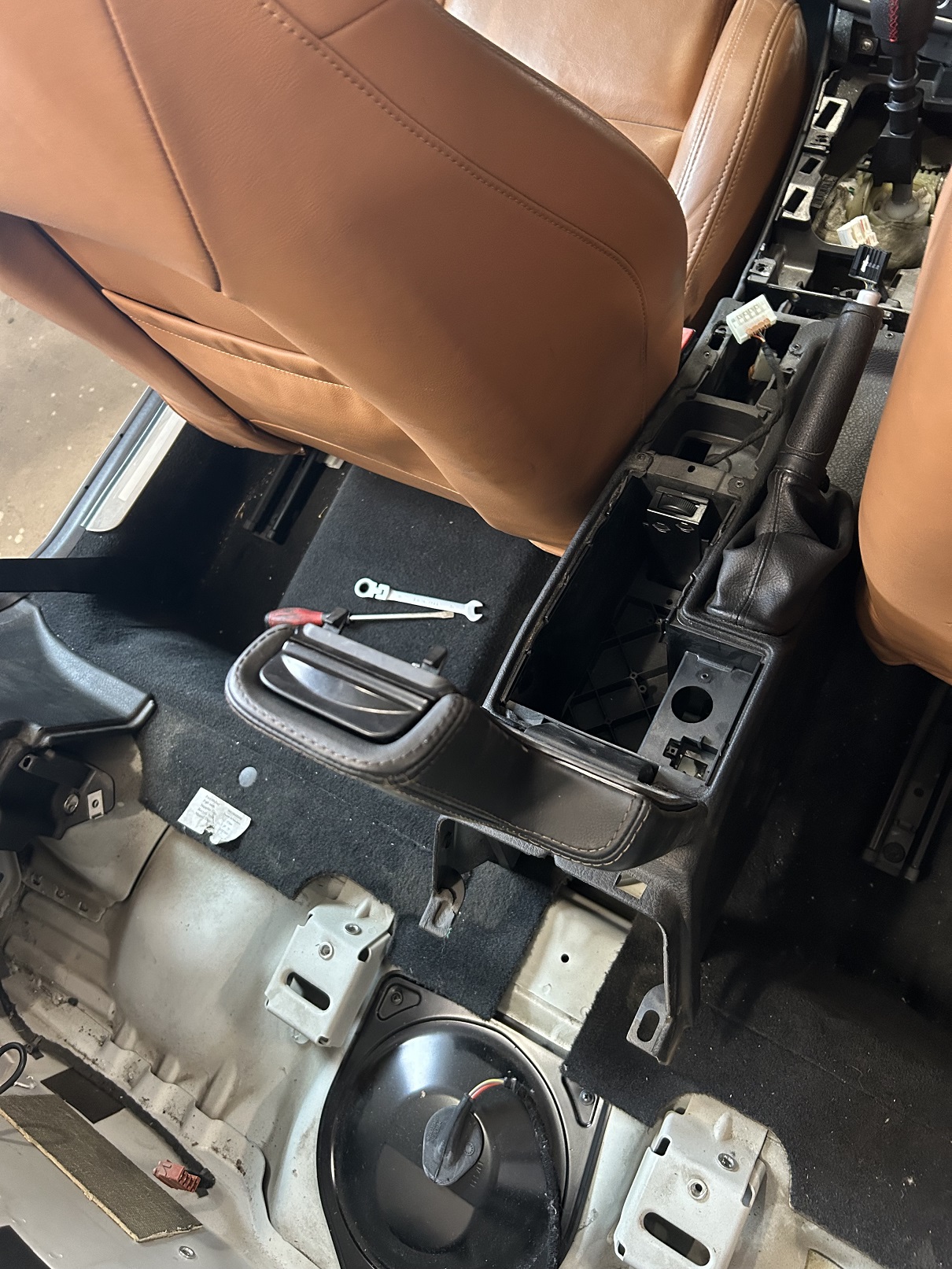

Kluci než to začnu rozebírat stylem pokus/omyl nevěděl by nekdo z vás kde najdu ve spideru benzinove čerpadlo? Jestli hledat v prostoru pro strechu nebo v kabině pod tou zadní lavicí?

Neni, tam je videt jen umisteni v nadrzi, ale co se ma rozebrat aby se k nemu mohlo, tam neni. U normali 159 je asi klasicky pod zadni sedackou, ale spider v tech mistech ma prepazku oddelujici kabinu od prostoru pro strechu.

Tak je pod tou lavicí. Problém je vyndat reprák BOSE, kvůli tomu se musí vyndat celý středový tunel. A čerpadlo samozřejmě teče....
