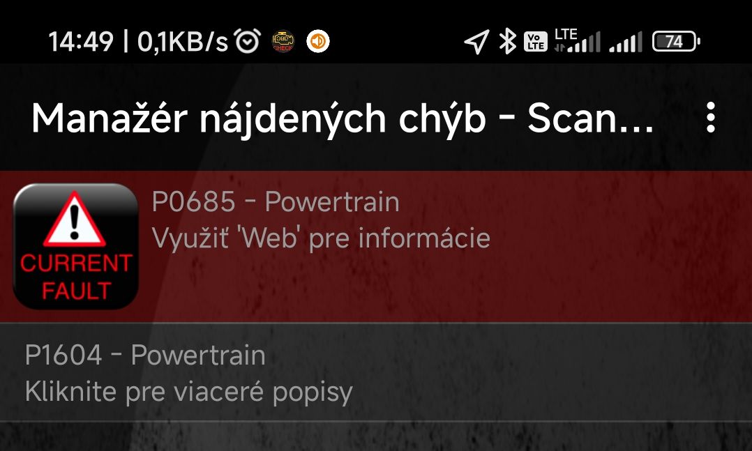

EDIT: Čo som káble videl a dočiahol zdá sa byť OK. Bol som sa previezť po panelkách. Podarilo sa mi odchytiť čosi pomocou Torque no nezmúdrel som.

Toto mi odpísala Aria (AI):
Podľa informácií, ktoré som našla, chybový kód P0685 v Alfe Romeo 156 indikuje chybu spojenú s relé napájania ECM/PCM. Tento kód znamená, že riadiaci obvod relé napájania je otvorený.
Racionálnejšia odpoveď, než kopa hlúpostí, čo som vygooglil. Vychádza mi kombináciou všetkého vrátane možnosti "ASD (Automatic Shutdown relay)" Teda ak sa nemýlim. Niečo v obvode vypínania motora.
Dnes cestou PD - Hágy a nazad (350 km) to tri-štyri krát na chvíľku spravilo no auto nás v pohode doviezlo až domov. Je mi jasné, že niektorý kontakt alebo pri prejazde väčšej nerovnosti a teda rane do kasne odskočia kontakty oslabeného relé.
Re: Zhasínanie motora po prejazde nerovnosti
0658 moze byt cokolvek, aj ten slaby kontakt na baterke.
