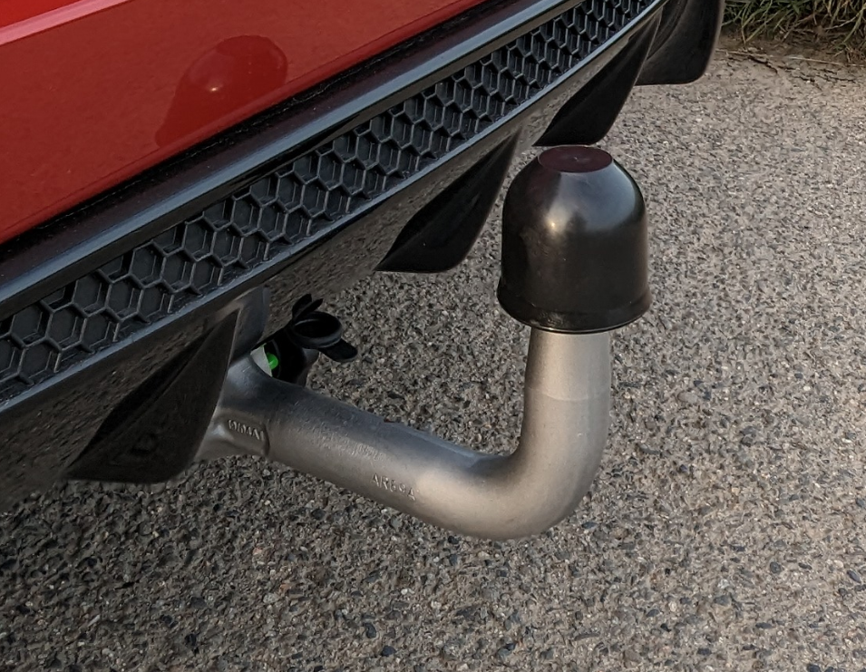

nemá někdo na autě tažné s originálním diffusorem pro tažné ? Chtěl bych se podívat jaký je v originále výřez kdyby byl někdo ochoten nasdilet fotku. Díky moc

nevim jestli ti to pomůže - tohle je origo zadní nárazník s nasazovacím tažným Westfalia montovaným přímo u dealera. Podle mě to toho difuzoru ani neřízli.... nebo jen zcela nepatrně....

Vypadá to tak. Zajímavé neměl by jsi fotku ze spodní strany? Každopádně díky moc.

lepší nemám.... sorry.... ;-)

Tohle, co ti tu dal Kubas, je podle mě TZ z orig. příslušenství AR. Zda to je také Westfalia nevím. Ale asi teda jo, Kubas musí sám vědět. Každopádně aftermarket Westfalia je černá a i design toho háku je zcela jiný. Není to tady ten "labutí krk", není to taková ta s nadsázkou jen ohlá kulatina, ale je to profilovaný hák. A u toho Westfalia na Stelvio výřez zmiňuje (klasicky uváděno jakožto tzv. neviditelný výřez-tzn., že pohledově by prakticky neměl být téměř vidět, pokud se neohneš pod auto).
Jinak jen pro zajímavost. To, že AR dává u elektricky výklopného TZ montovaného rovnou z fabriky takový ten hladší difuzor, asi všichni víme, že. Myslím tím ten, co se dával normálně někdy do roku 21, nějak od 22 pak začali dávat ten žebrovaný difuzor. Nicméně, cca před rokem jsem viděl právě inzerát na auto, které mělo el. tažné z fabriky a zároveň tento žebrovaný dif. Tak jsem schválně prodejci psal, co že to jako je. A napsali mi, že ano, že z fabriky auto přišlo samozřejmě s tím hladkým, ale že si tam domontovali ten žebrovaný a udělali výřez (mimochodem výřez má i ten hladký rovnou z fabriky). Jestli si dobře pamatuji, tak to byl nějaký rakouský dealer někde z Horních Rakous.... Takže jsem taky zvažoval/plánoval, že až koupím auto, tak rovněž udělám tenhle ten tuning. Nicméně ještě jsem se k tomu za ten rok nedostal, no spíš to úplně vypustil z hlavy. Což vlastně asi znamená, že to nepotřebuju a dokážu žít s tím, co tam mám
