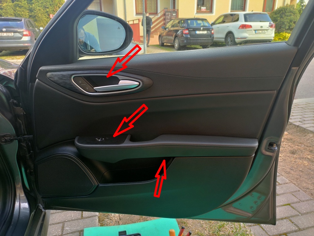

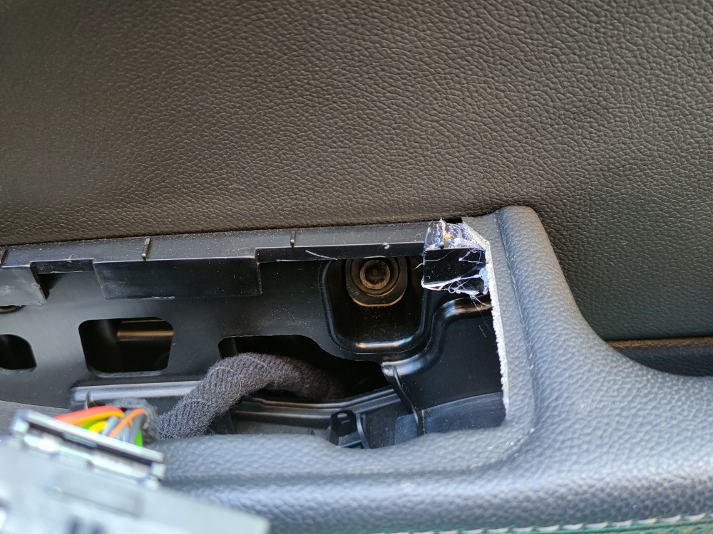

Jelikož jsem sám na internetu nenašel kloudný návod a v rámci vytlumení dveří se s problematikou musel vypořádat sám, stvořil jsem k tomu fotonávod pro ostatní. Přední a zadní dveře se mírně liší v umístění šroubů výplně dveří (tapecírungu), ale jinak je vše stejné.
Šipky naznačují místa šroubů uchycení výplně na předních dveřích.

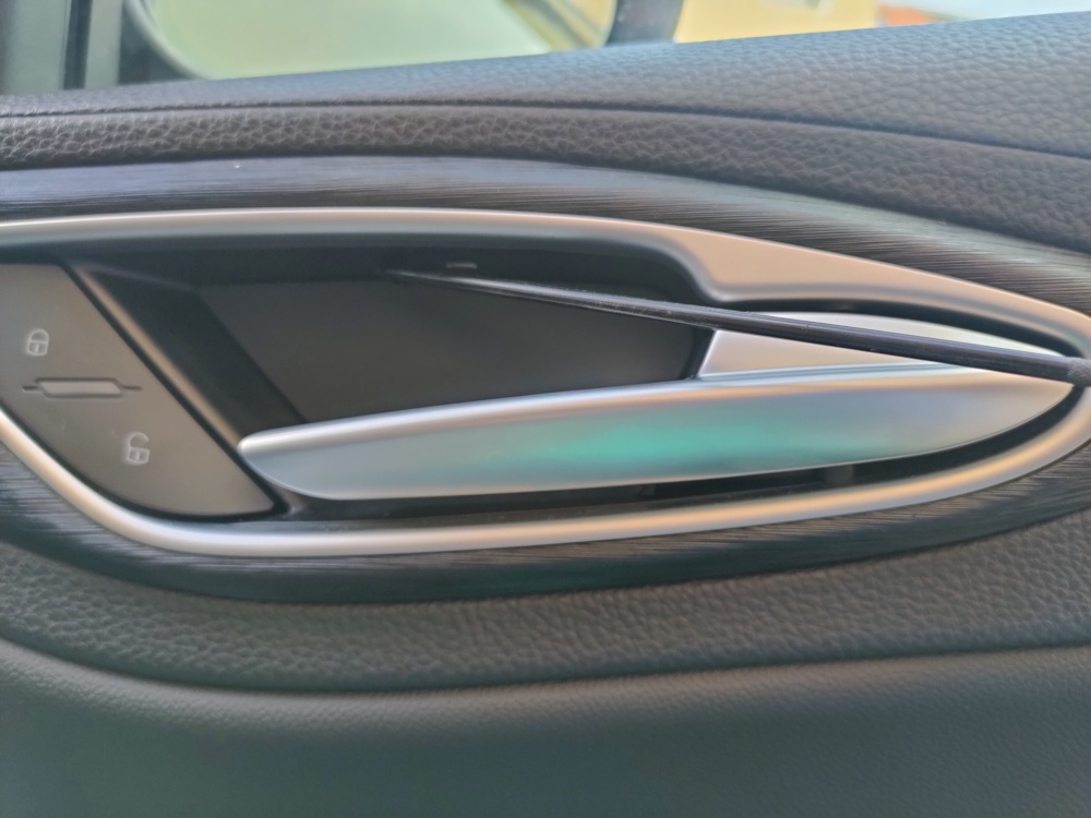

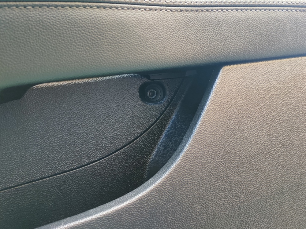

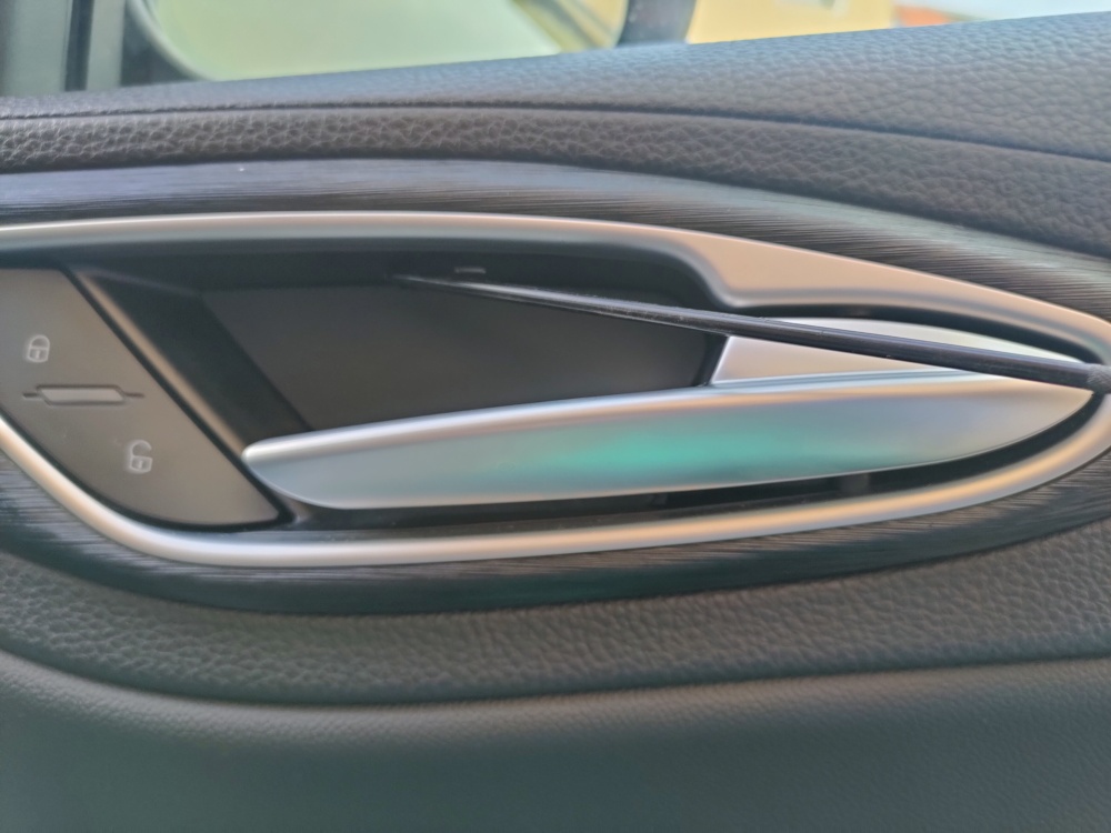

Zejména ten vrchní pod kličkou je záludný, protože je potřeba zahnutý šperhák a krytku poměrně násilně vyškubnout:

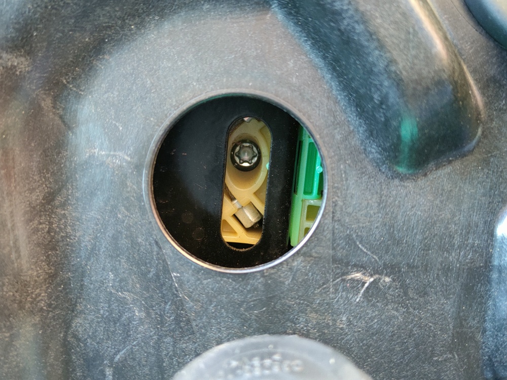

Pod krytkou je pak klasický imbus 5.

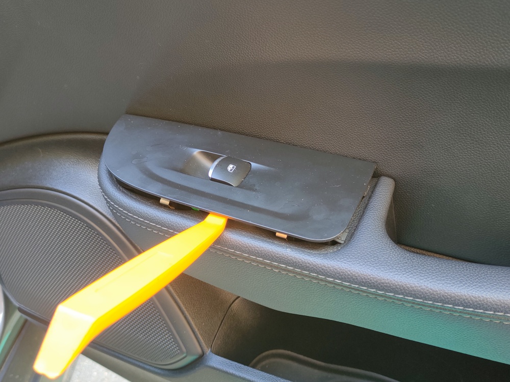

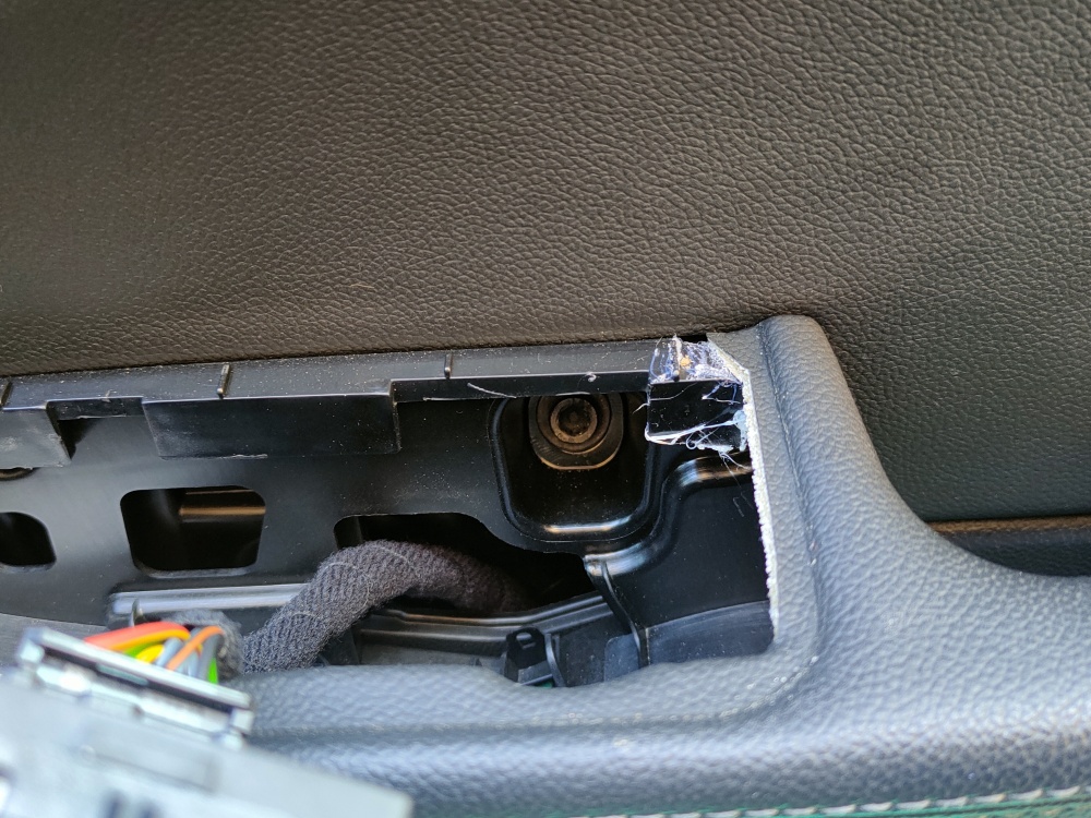

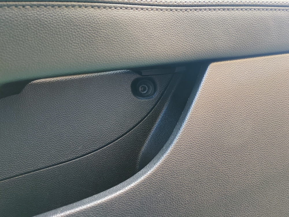

Další je pak pod ovladačem okna, panel jde poměrně dobře vyndat:
Poslední je zespod pod područkou, jediný volně přístupný:

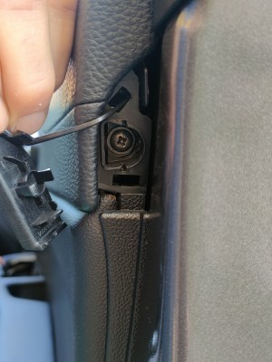

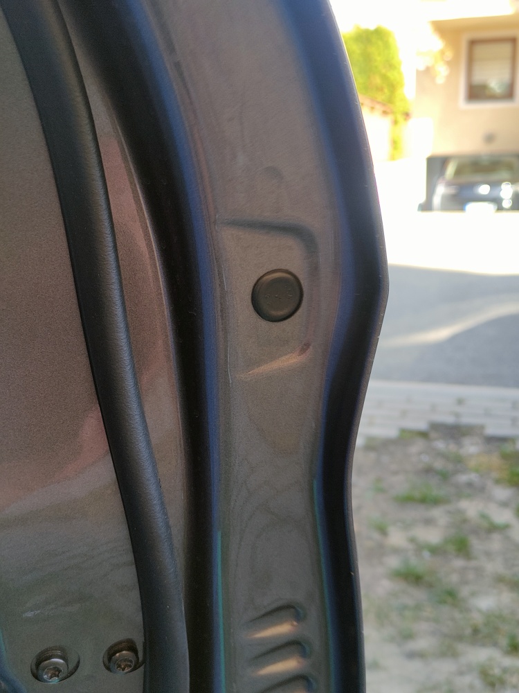

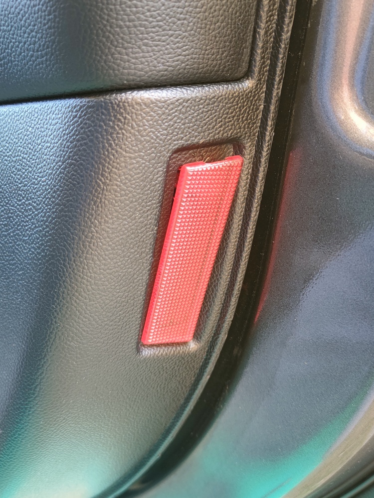

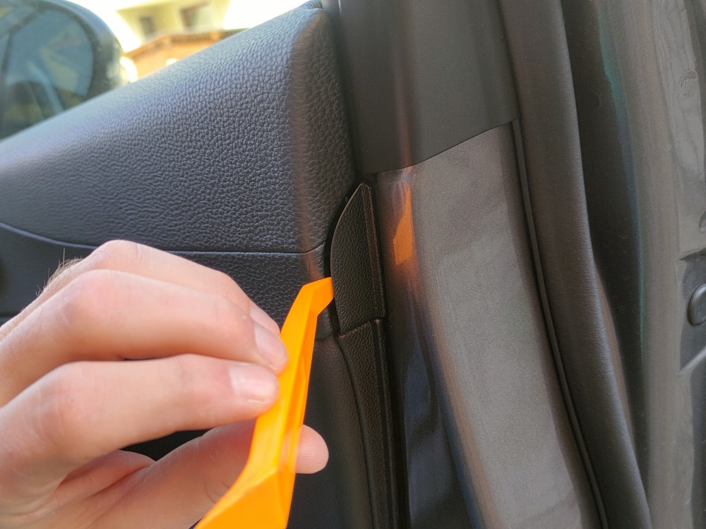

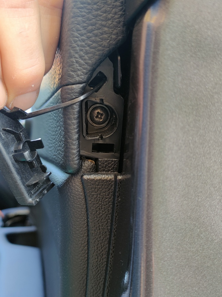

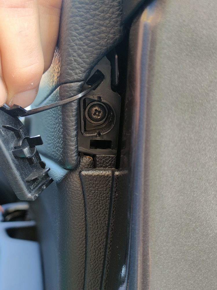

Na předních dveřích je ještě dvojice vrutů s křížovou hlavou ze zadního boku. Jeden pod krytkou:

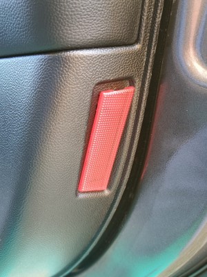

Druhý pod odrazkou:

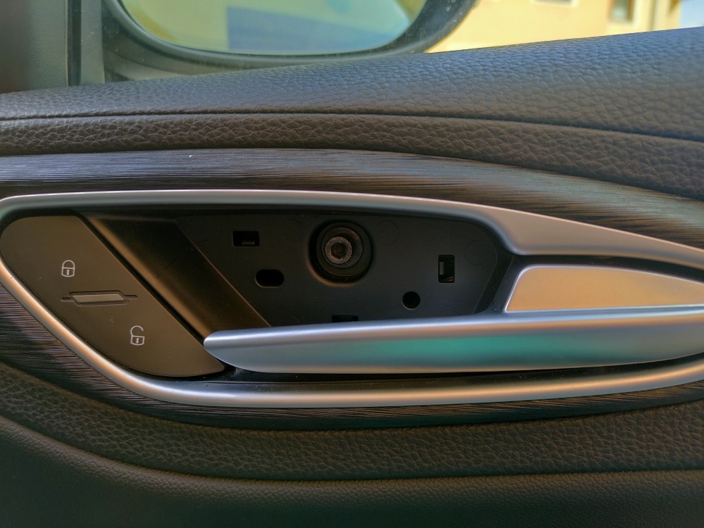

1) klika:

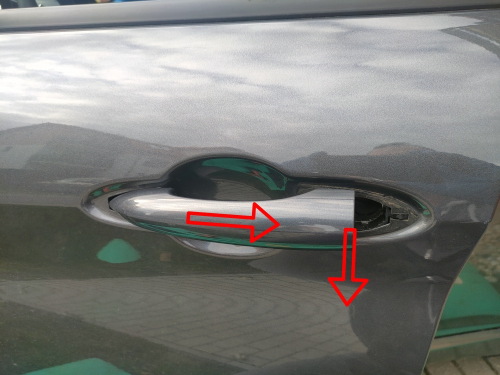

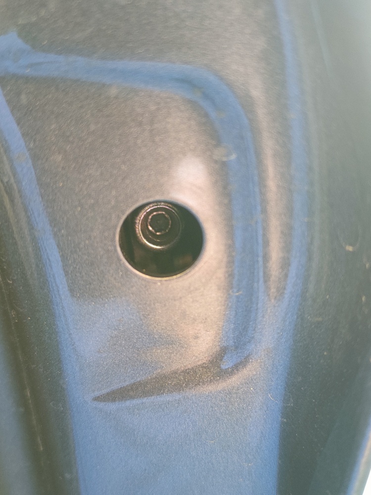

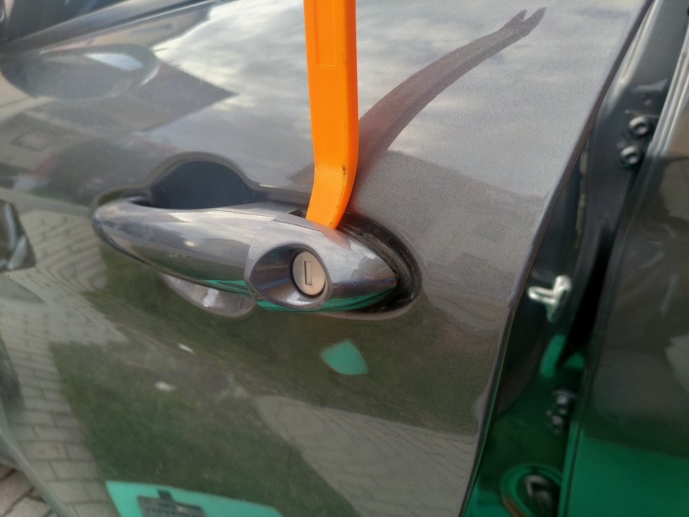

z boku dveří pod gumovou krytkou je torx T20 - je třeba poměrně dlouhý:
Ten nelze vytočit zcela, nicméně stejně ho stačí jen rozumně povolit, drží plastovou krytku (u LP dveří včetně vložky zámku):
Po jejím sundání lze s klikou posunout dozadu a vyjmout ji ven:
Pod klikou je pak další torx T20, který drží celý mechanismus kliky.

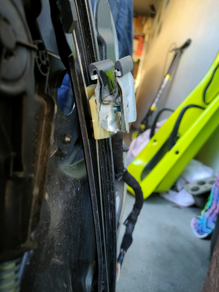

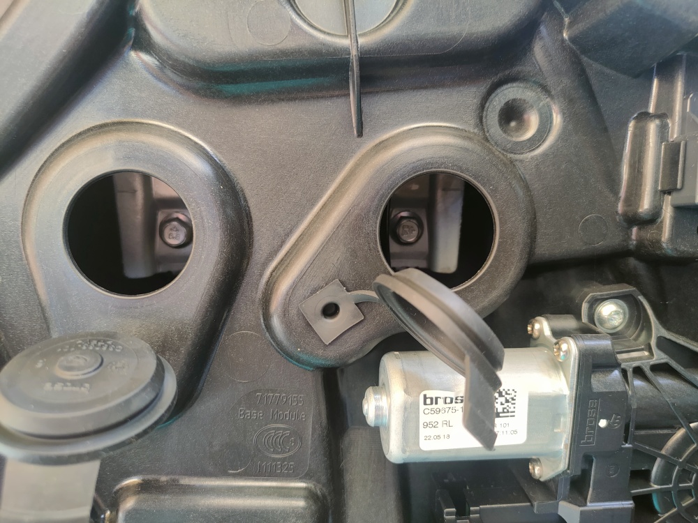

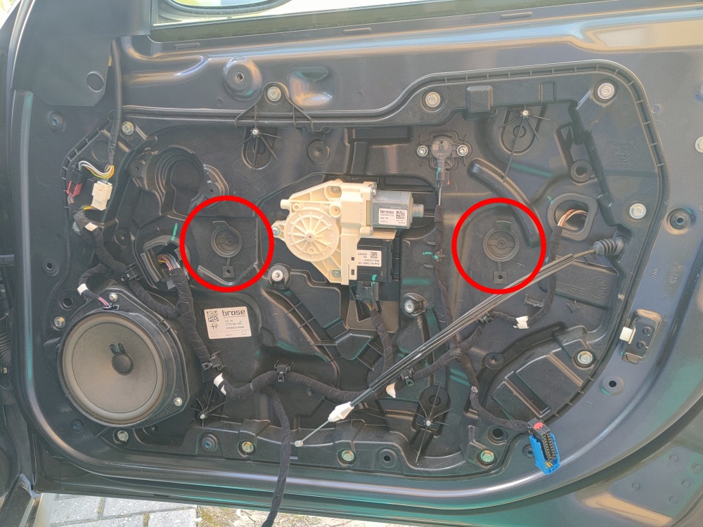

3) okno:

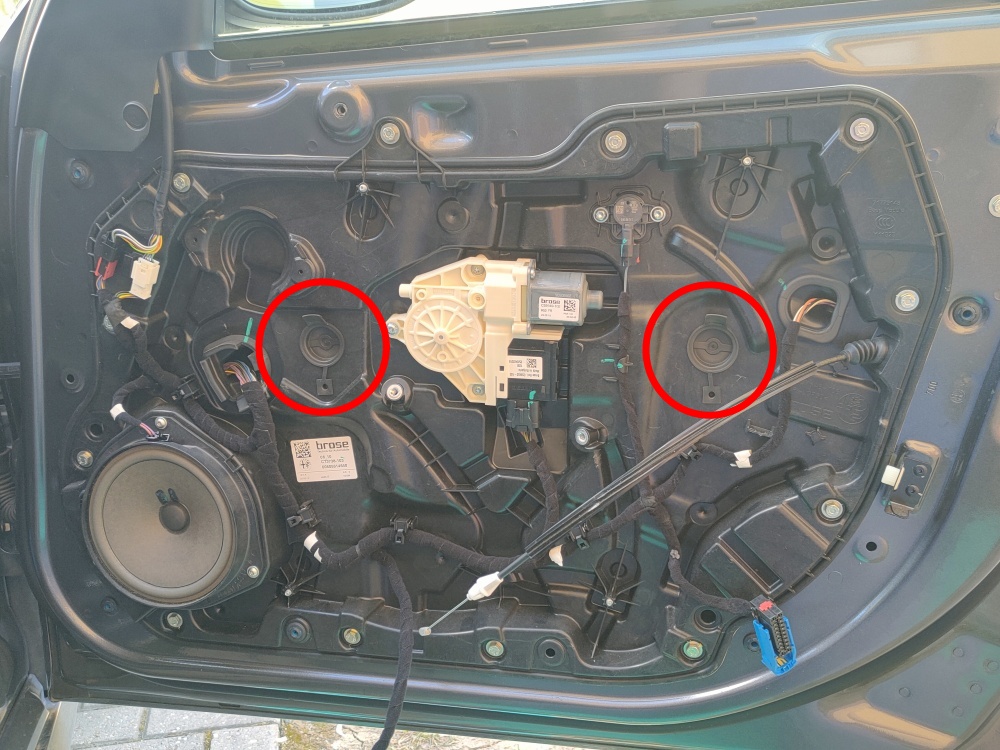

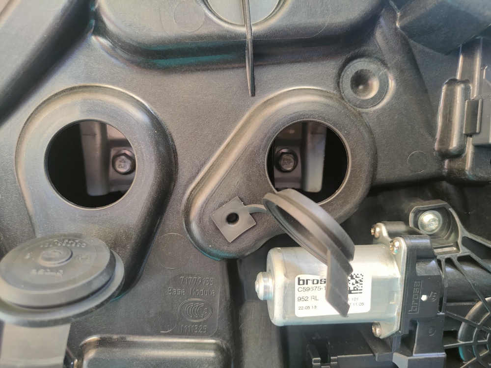

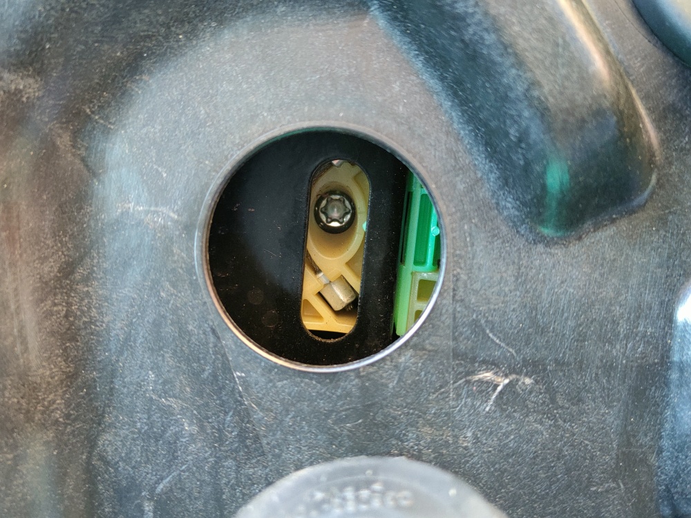

Tohle byl pro mě největší oříšek.... Je třeba připojit ovladač okna a s oknem sjet tak, aby po sejmutí těchto dvou krytek bylo vidět uchycení okna ke stahovačce (je to cca polovina):
Pak je vidět na každém uložení po jednom torxu T20. Zde je třeba opravdu dlouhý a tenký:
Tyto šrouby stačí jen rozumně povolit, okno pak jde z uložení vysunout nahoru. Chce to škubnout, bude trochu přirostlé. Já ho rovnou vyndal, ale stačilo by ho nechat v zavřené poloze a zajistit lepenkou. U zadních oken to tak je potřeba udělat, protože vyjmutí okna by znamenalo zbytečné rozebírání dalších věcí.
Pro představu, jak to uložení okna vypadá:

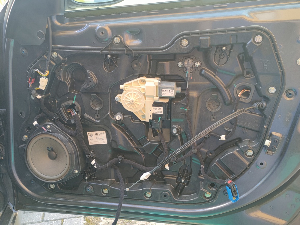

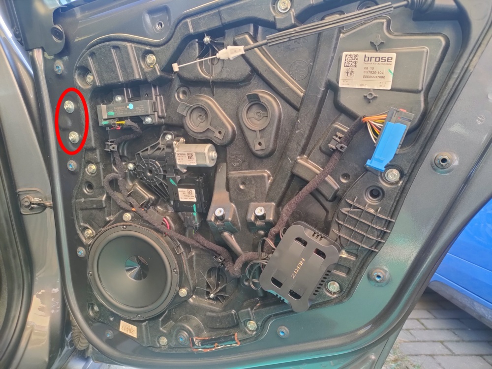

Dále je třeba odpojit dveřní konektor. U předních dveří je samec na dveřích, takže po odpojení se jen i s průchodkou hodí dovnitř dveří - kabeláž je součástí toho panelu, který právě demontujeme. U zadních dveří je na dveřích samice, ale postup stejný, jen třeba samici vycvaknout a hodit dovnitř.
No a nakonec už jen povolit všech těch x šroubů (šestihraná hlava 10) dookola. Originálně jsou lepené, ale jdou povolit dobře.
POZOR, u zadních dveří nepovolovat tyto matky:
Ty drží vodící lištu okna.
Po demontáži všech šroubů je už panel volný a je to maličko ježek v kleci (stahovačka, klika, zámek), ale nic hrozného...

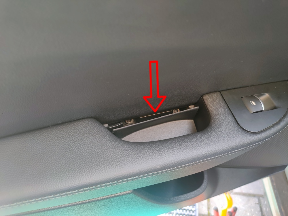

Dále ještě drobné rozdíly na zadních dveřích:
Šrouby na výplni jsou taky 3. Pod kličkou je to stejné, dole jsou pak 2 pod krytkou v madle:
