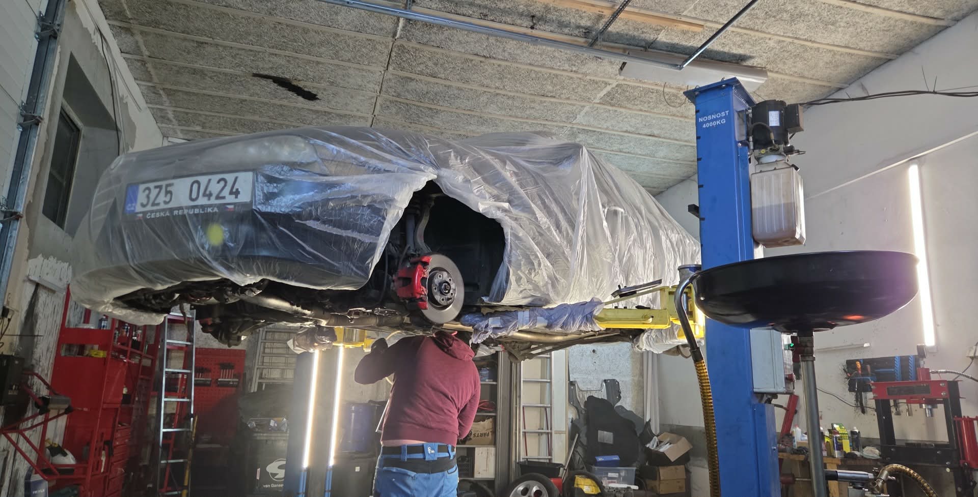

Zatím sem se pustil do vyhánění všech šotků co Alfa za tu dobu nasbírala hehe :shock: Hlavní byla na řadě příprava na STK a běžný servis protože Ladis nad ní už úplně zlomil hůl :D
Takže:
-Rozhýbání a rychlo lakování předních brzd
-Ošetření koroze
-oprava ukostření baterky
-Výměna filtrů a oleje (Krsite pane kdo tady vymyslel ten olejový filtr :D )
-Pak sem si řekl že opravím děravý intecooler a zrovna sem tam hodil velký front mount protože proč ne :D
-Jo a ještě zrcátko sem vyměnil
Holka pak úspěšně zládla STK a za odměnu šla poléčit za legendárním doktorem do Dubnice na Váhom a dostala koníky navíc :twisted:
Ještě sem pak vyměnil motorek a táhla stěračů protže nechodily až do kraje skla ;)
Každopádně teď mě ještě čeká opravit parkovací senzory protže mě to v Brně při podélném parkování docela štve, Udělat rozvody a ještě nějak vylepšit brzdy protože ty koně co tam @Sarkan nacpal je potřeba něcím zastavit haha + Teda podvozek je na tom velice špatně, vepředu jsou hrozně velké odklony a asi to vypadá že jsou tam pružiny z 1.9 :/
Jinak teda držte palce ať se dílo podaří a nezrezlá 156 nám tu ještě chvíli bude brázdit cesty :D

Tak Alfa dostala před zimou hezky čerstvý vosk do dutin a nový nástřik podvozku 🚀
Pak sem za odměnu dostal pečené kuře a ukázalo se, že se zasekla regulace turba. Po rozebrání na mě čekalo nemilé překvapení když sem viděl že se střihly šrouby co drží turbo pohromadě a ještě fouklo těsnění na svodech :shock:
No každopádně turbo máme nějaké jeté, ale aspoň funkční, jen ještě musím mrknout na chcípací klapku v sání. Má to hrozně hrubý dojezd když se to vypíná, tak že se zatřepe celé auto. Je to normální nebo mám nějaký problém?
A abych nezapomněl vyřešil jinak denní svícení, protože se tam původní s velkým intercoolerlem nevlezlo. Je to takové zajímavé jak je to zhaslé do žlutého odstínu 😃
Ať to jezdí!

Podle toho, že se ti při chcípání auto zatřepe znamená, že ta klapka je při zastavení motoru otevřená. Měl jsem to samé, když se mě naopak začala zasekávat v zavřené poloze a nešlo nastartovat, tak než mi přišla jiná, zajistil jsem tu stávající aby se nezavírala a byl to při vypínání motoru hroznej brajgl. 😎

Sem na vánoce dostal ještě nové čtyřlístky na blatníky a loga na brzdiče, tak jak dořeším tady ty motorové radosti, tak se pustím trochu do vzhledu ať to dělá parádu alfaromeo1
Ještě sem zapomněl přidat jednu chuťovku a to výměna silentbloku motoru. Když pominu jak se na tu moji motorizaci blbě shání siláč samotný, tak tady ten šroub byl totální porod :smt013 Pod lisem to celé prasklo i když se to nahřívalo :evil: Nakonec sem zbytky sroubu musel odvrat a pak posléze shánět celé tohle hliníkové rameno 😃
