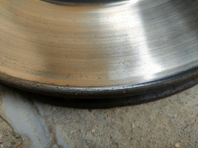

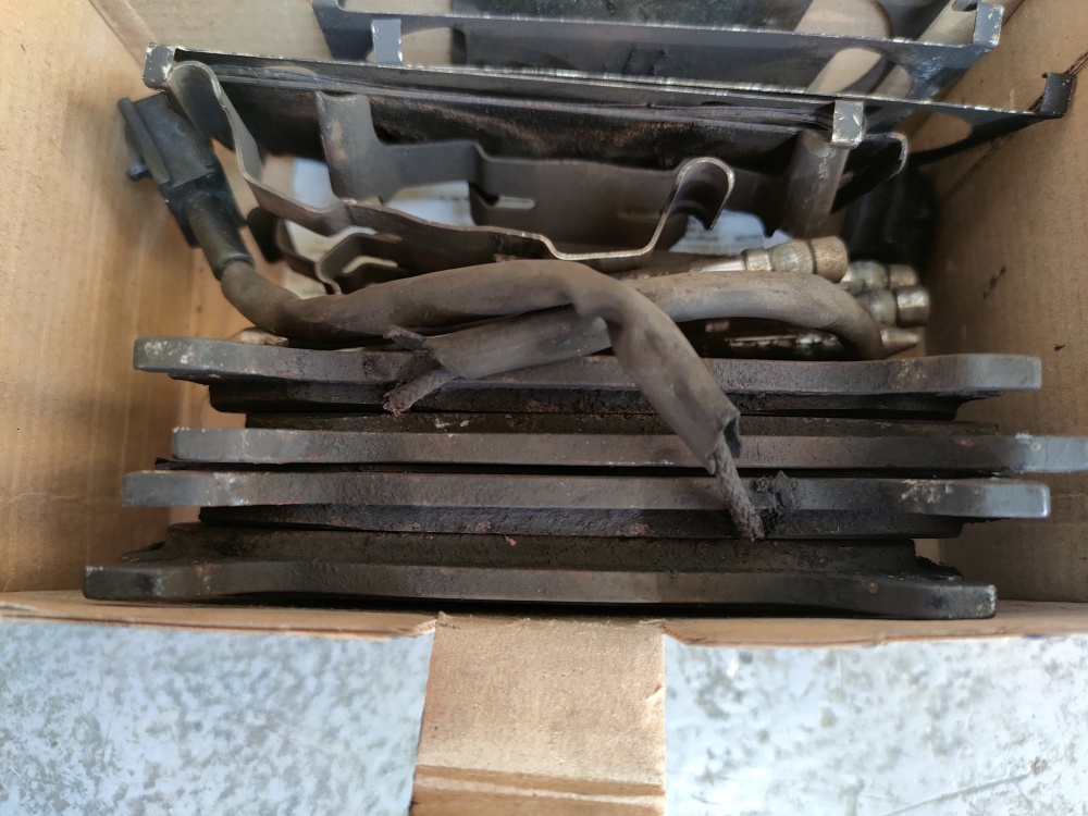

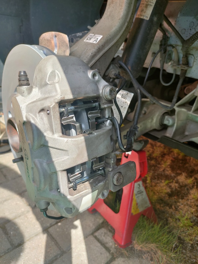

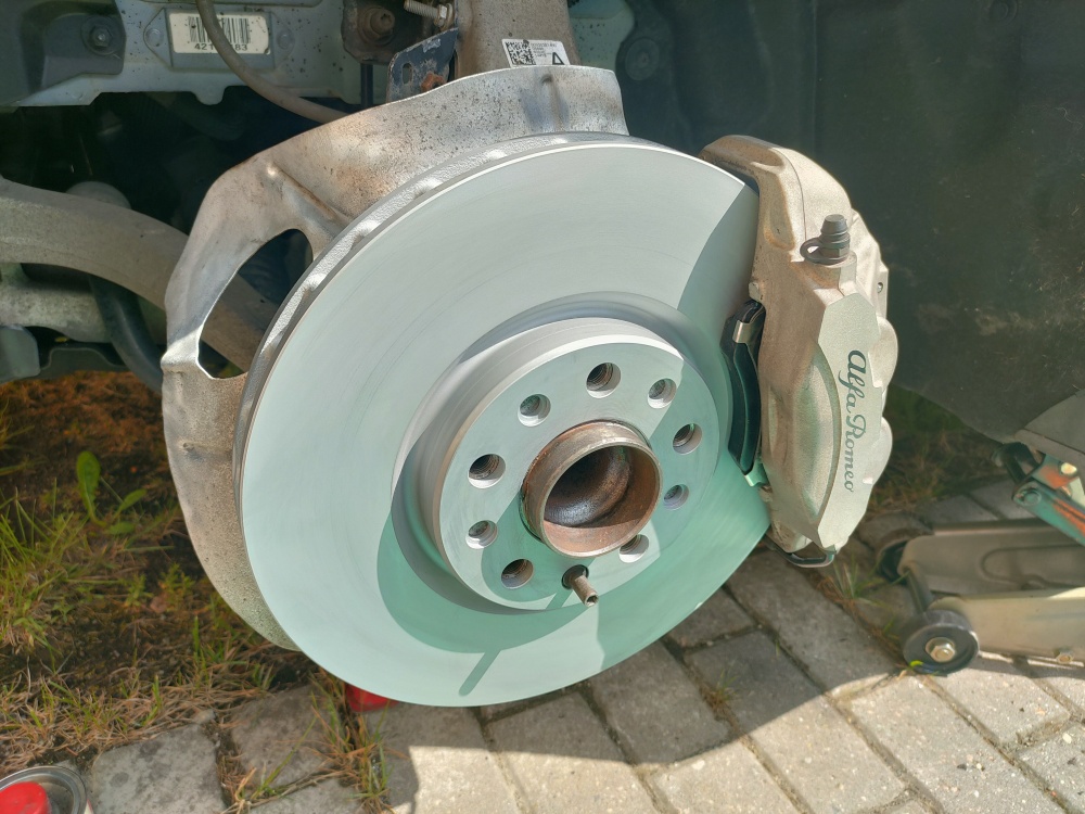

Re: Hampice - Alfa Romeo Giulia 2.0T Super

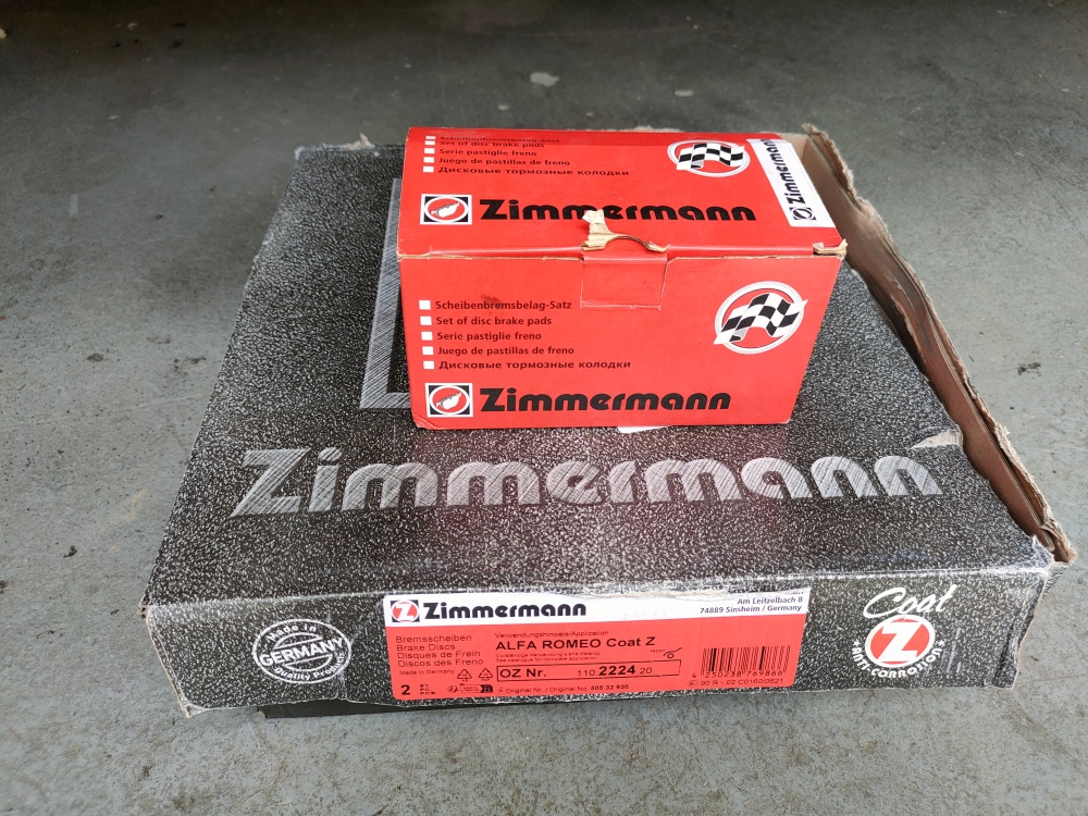

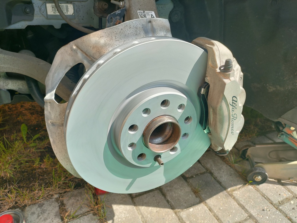

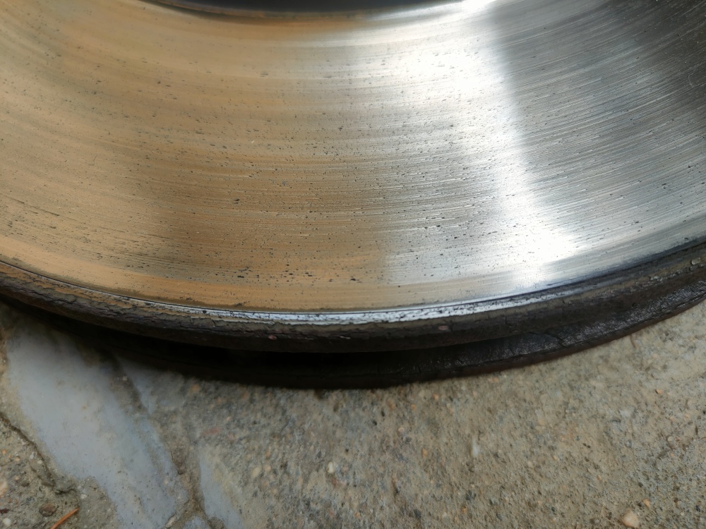

O víkendu jsem si našel konečně čas na přední brzdy. Už se sem tam rozsvítila kontrolka. Nicméně to bylo ještě stále zbytečně brzy. Imho by to ještě pár tisíc vydrželo, ale za měsíc mě čeká dovolená na jihu, tak to mám alespoň na klid. Ale příště (jestli se toho auto dožije) to nechám svítit dýl

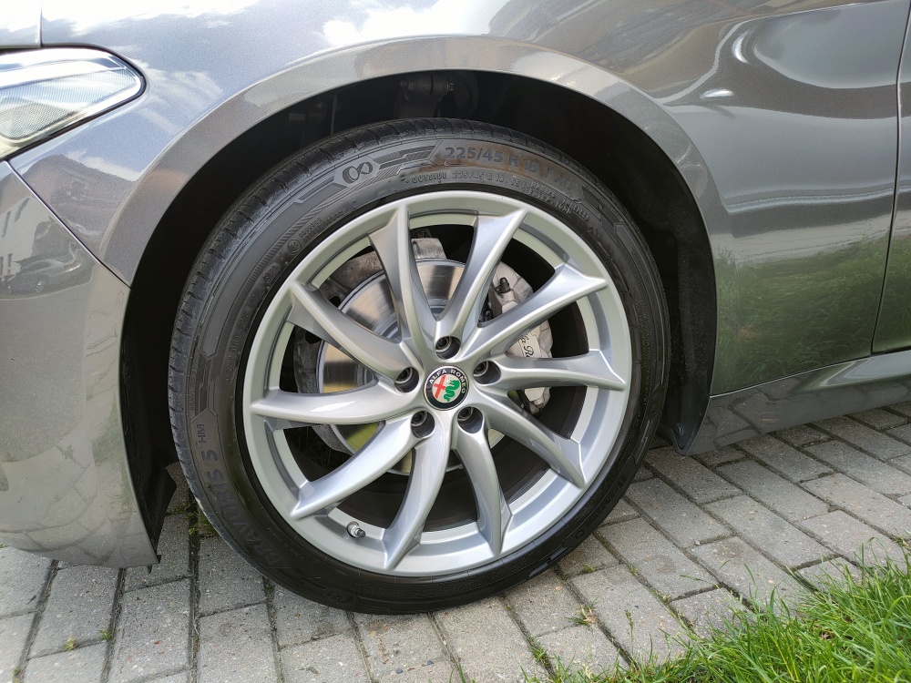

No a zbyl i čas na jarní očistu. První letošní pořádné ruční mytí...
Na těch novejch kotoučích je super kromě dobrého brzdění i to, jak auto vizuálně omládne, kor když to na tebe kouká skrz umytá kola
- Příspěvky: 9308
Jj, přesně proto jsem to fotil
Jen škoda těch olezlých plechů za kotoučem. I když jsem na tom nechal celý drátěný kotouč, lepší už to nebude.
- Příspěvky: 7435
Ty štíty jsem přemýšlel jednoho času, že je vezmu stříbřenkou nebo zinkovým sprejem a bezbarvým lakem,nebo je dát do černa a přelakovat, ale už se na to nedostalo
- Příspěvky: 9308
Dostává to tam tepelně dost zabrat, navíc je to hliník. To by beztak nic nevydrželo. Holt to každé jaro při přezouvání znovu přejedu dráťákem. Zkoušel jsem to přes zimu i častěji mýt, ale je to nemožný udržet bez soli. Voda se tam hned odpaří a sůl zůstává a hliník žere a žere... Ale pořád je to 1000x lepší než dřív, když ty kryty byly železný
