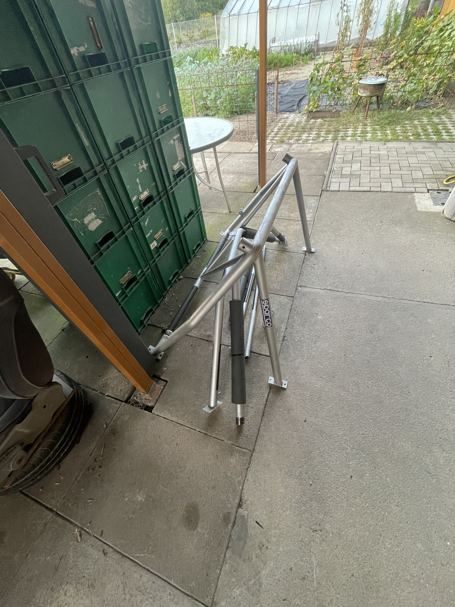

nějaké lešení na zimní večery
Re: A.J.Michal - Alfa 75 3.0 V6 - černá vdova
super :-)

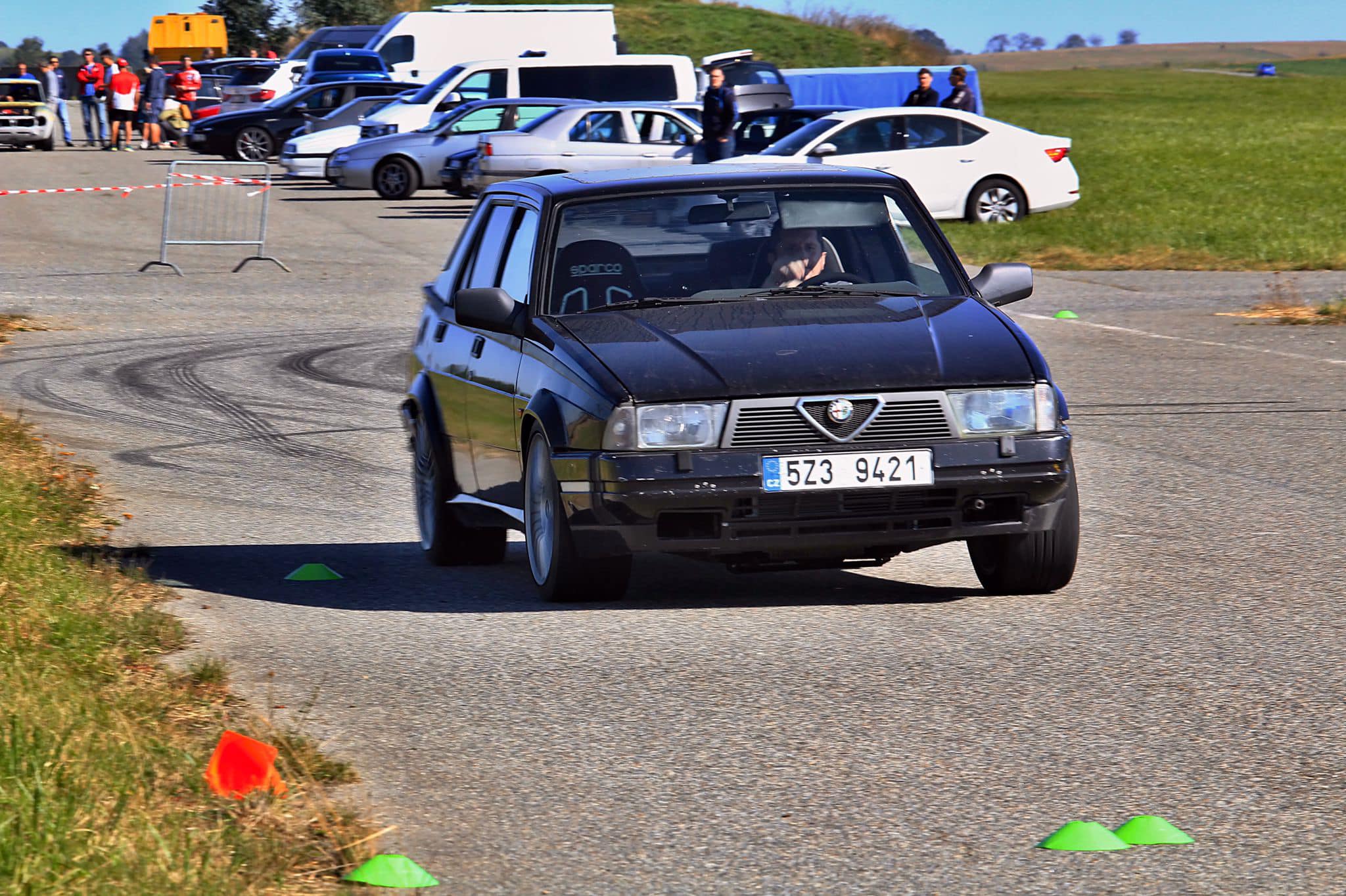

Zase mi to po dvou letech trvalo tu káru dostat do ruky. Je fakt, že jsem ji tlačil už fakt na limitu.... teda spíše svém limitu řidičského umu
ten zvuk je naprosté porno :-)
- Příspěvky: 4923
Jen kdyby to někoho zajímalo ... tak v tom plném kalupu (vůbec netuším kolik kol jsem tam lítal v kuse pod plným), tak kára fungovala co se týče chlazení a brzd úplně v pohodě a to jsem se k tomu autu fakt nechoval slušně
. Brzdil jsem pokaždé co to šlo na poslední chvíli. Podlahu na plynu jsem držel taky furt až skoro do omezovačů a zadní parabolika, kdy člověk letí od začátku takovým lehkým driftíkem až na konec kde bylo Esíčko, pneumatikám a samosvoru taky moc nepřispělo
Tak se teploty motoru držely kolem 90ti , olej byl cca 120-130 stupňů dle budíku, mazat to mazalo taky dobře a převodovka měla cca 60 stupňů a to samosvor s těma 235 tkama svořil o život
až jsem už cítil jak že se pneu přehřívají a to jsem měl upuštěno na 1,7 baru. Brzdy z GTA 330mm a vzadu se zagata s žlutýma EBCčkama v 75 neutahám.
Asi jsem to auto postavil dobře
