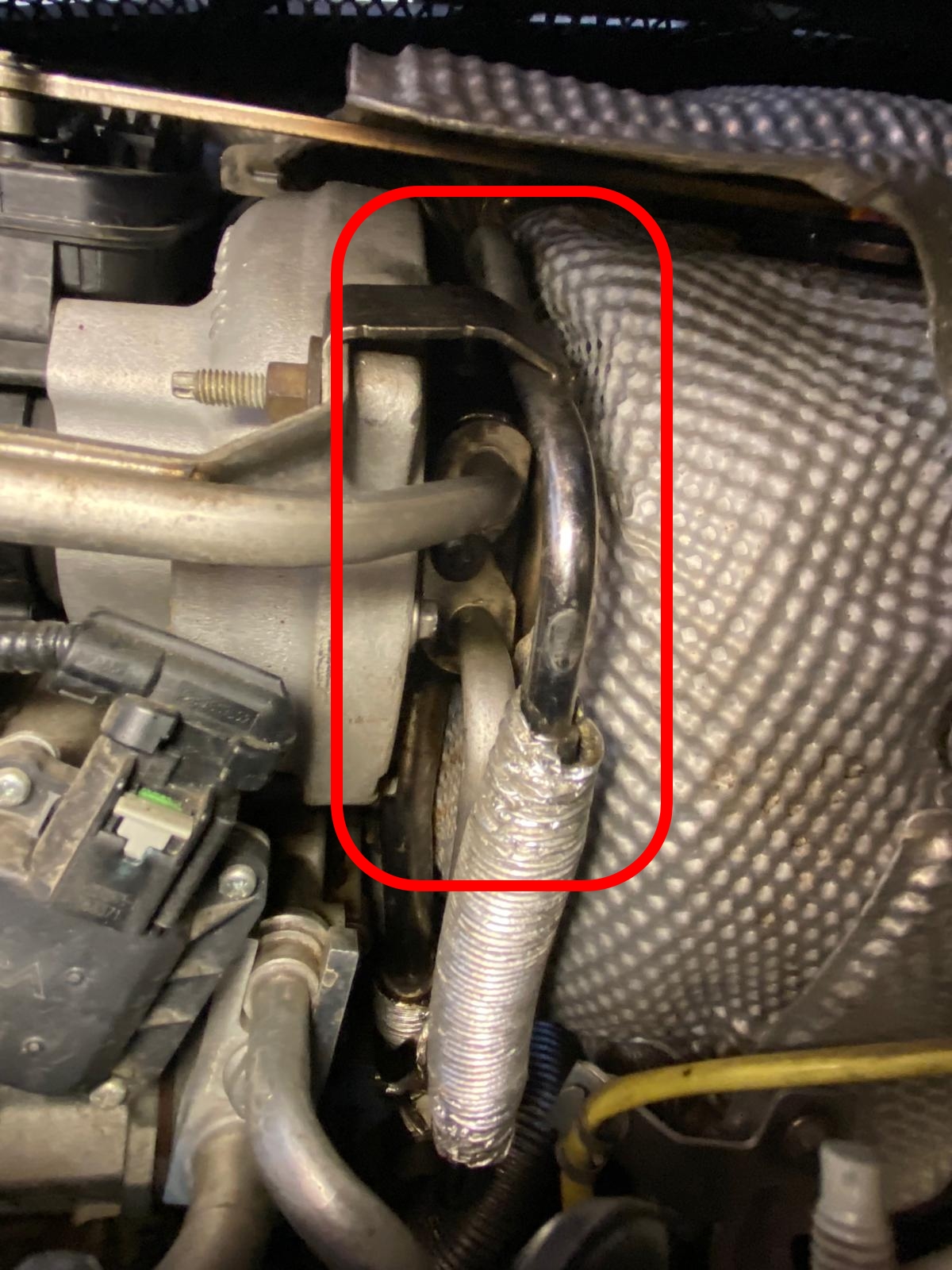

Dojel jsem domů a z auta se kouřilo (viz přiložené video). Vypnul jsem tedy motor a všechen olej otřel suchou hadrou.
Jel jsem projet auto a když jsem přijel, tak mě od spoje u turba šlehali 10centimetrové plameny (ŠLO TO Z MÍST, JAK JE VYZNAČENO NA OBR). Takže jsem nasranej jako čert.

Tak to kokoti neutáhli připojení olejových trubek do turba. Otázka taky proč na to vůbec hrabali. To si z toho mohl mít pěknej raketoplán. Převzít si to od nich nějaká mamina, co prostě jen jezdí, tak bylo asi vymalováno...

Může být, že to tedy netekla chladící, ale olej. I když o tom bych osobně slyšel poprvé.

Mam pocit, ze obe dve hadice na obrazku jsou chladici. Olejove jsou zaprcane az hloubs a je k nim horsi pristup. Doufam teda, ze se nepletu.

Ano olejovky jsou přesně jak píšeš.swoop01 píše: 18.7.2024, čtv 22:04 Mam pocit, ze obe dve hadice na obrazku jsou chladici. Olejove jsou zaprcane az hloubs a je k nim horsi pristup. Doufam teda, ze se nepletu.

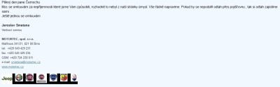

Napsal jsem panu Smetanovi, tak jsem vědavej, jestli se ozve sám od sebe, nebo budu muset volat já.
Komunikace s ním je dosti náročná, protože mě přijde, že stále jen mlží a něco si vymýšlí.
Budu informovat, jak to dál probíhá.
Podle jejich přístupu zvažím i toho právníka, jak psal Hampi.
Když jsem šel spát a ještě jsem nad tím přemýšlel, tak tohle je opravdu mega průser.

Tak zatím takto:

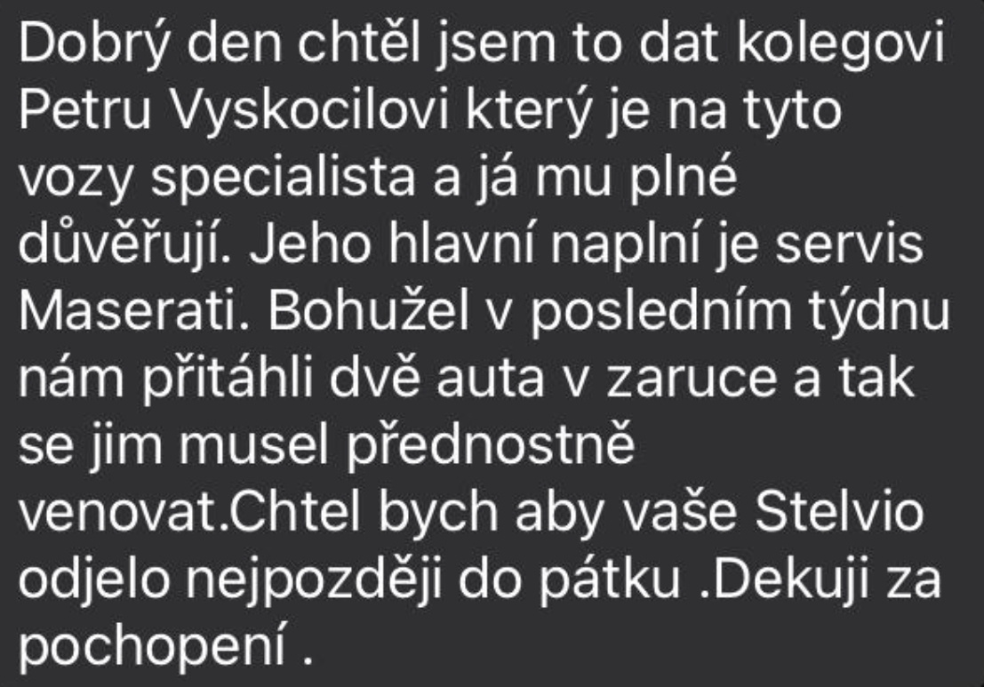

Tak já včera odvezl Stelvio do Motortecu (nouzák a kontrolka motoru a start stop).
Po přijetí do servisu a přijmutí vedoucím techniků panem Smetanou mě bylo sděleno, že objednávají na polovinu prosince, tak co tam vlastně dělám.
Nakonec jsem to tam mohl nechat, ale kdy se na to dostanou neví a volat nemám, že oni se ozvou.
