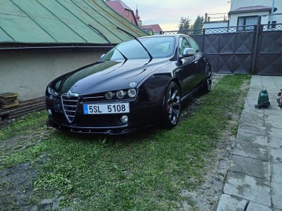

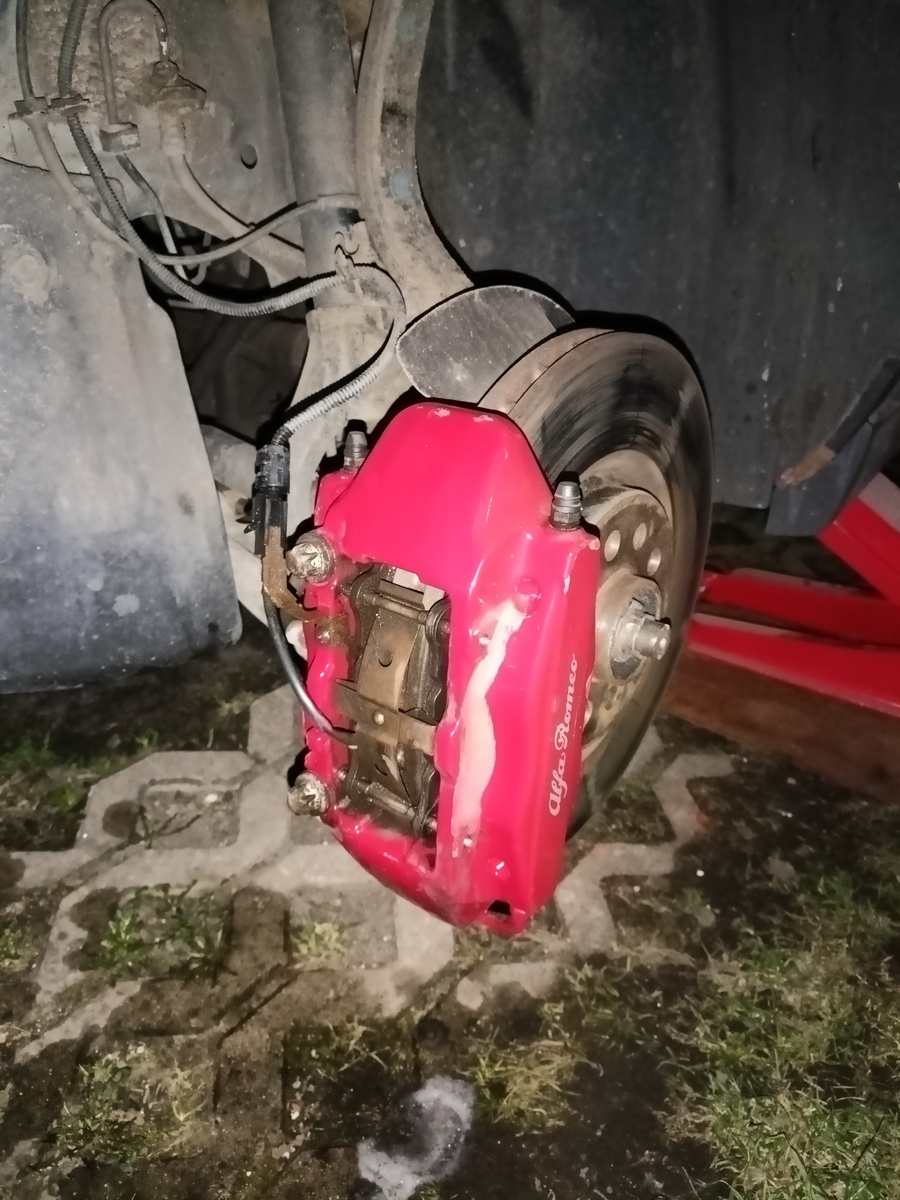

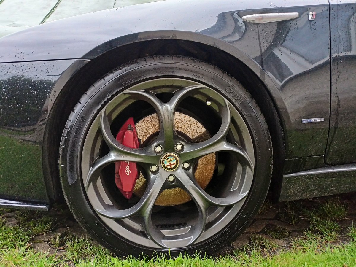

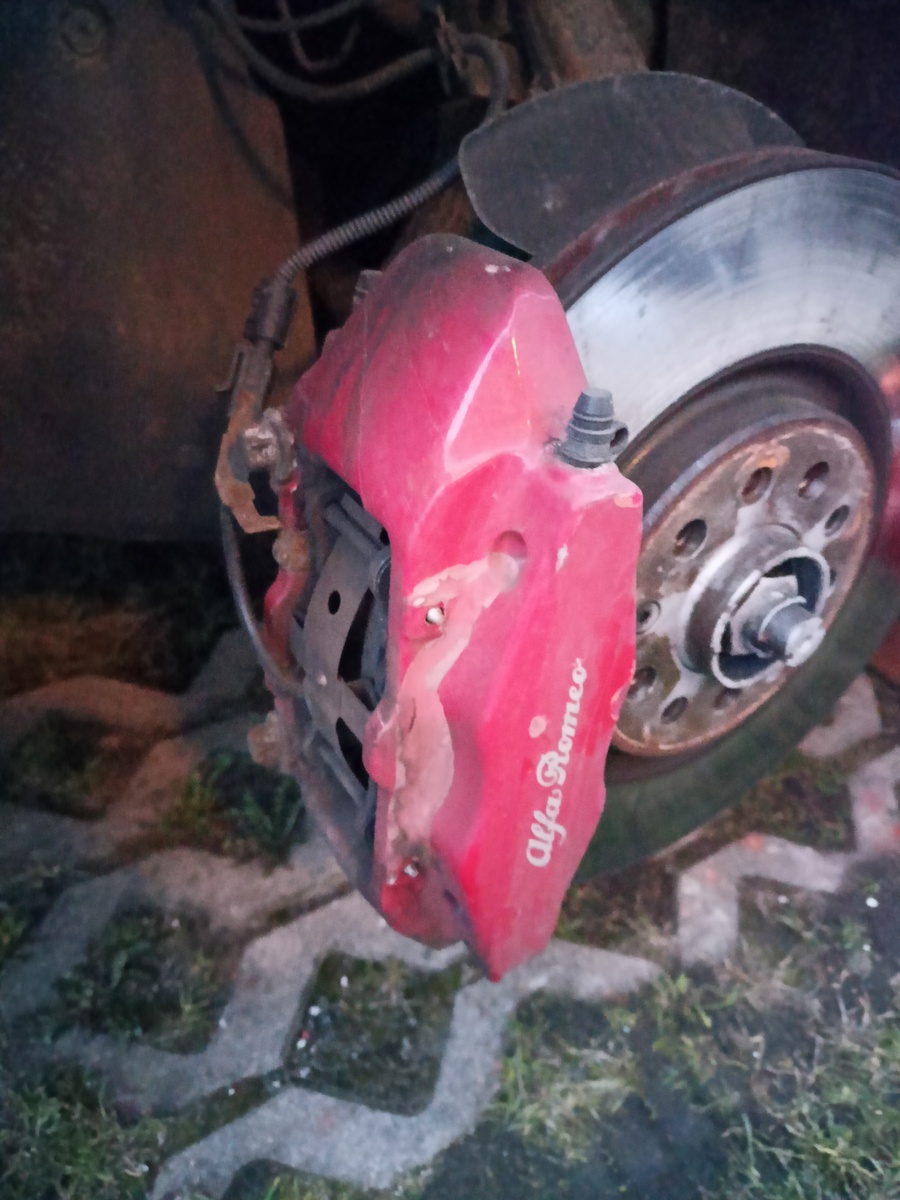

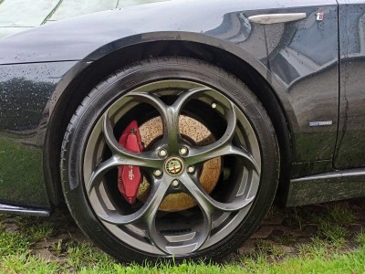

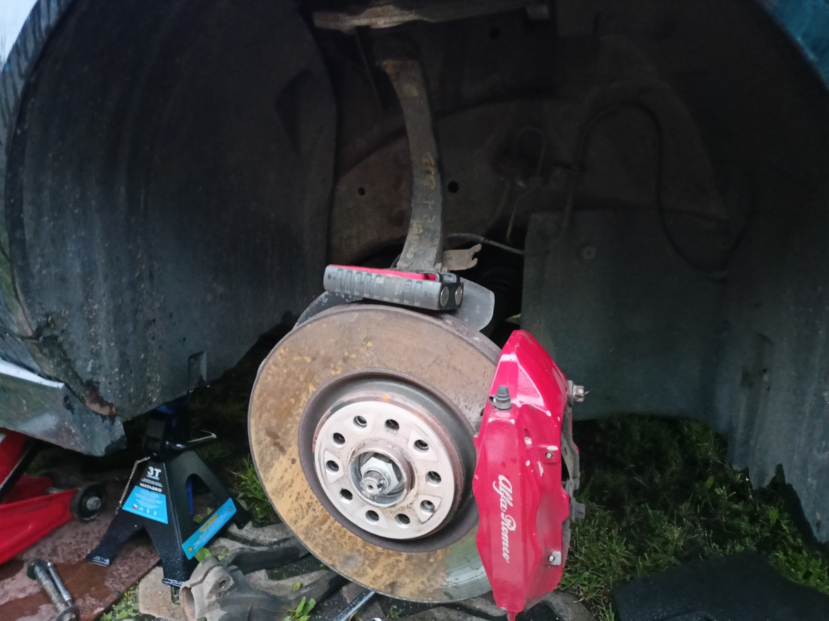

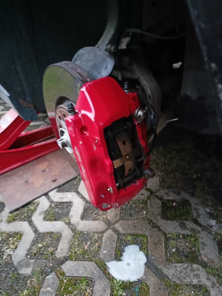

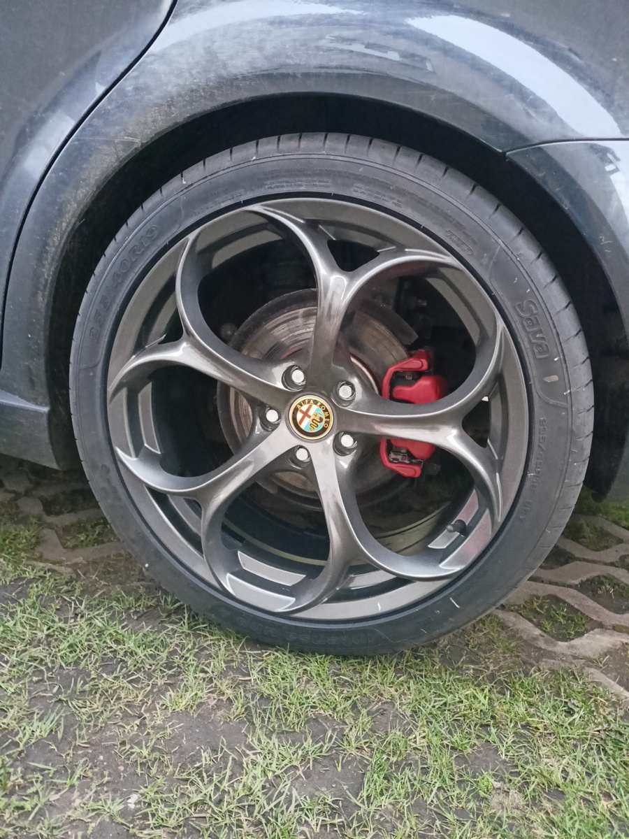

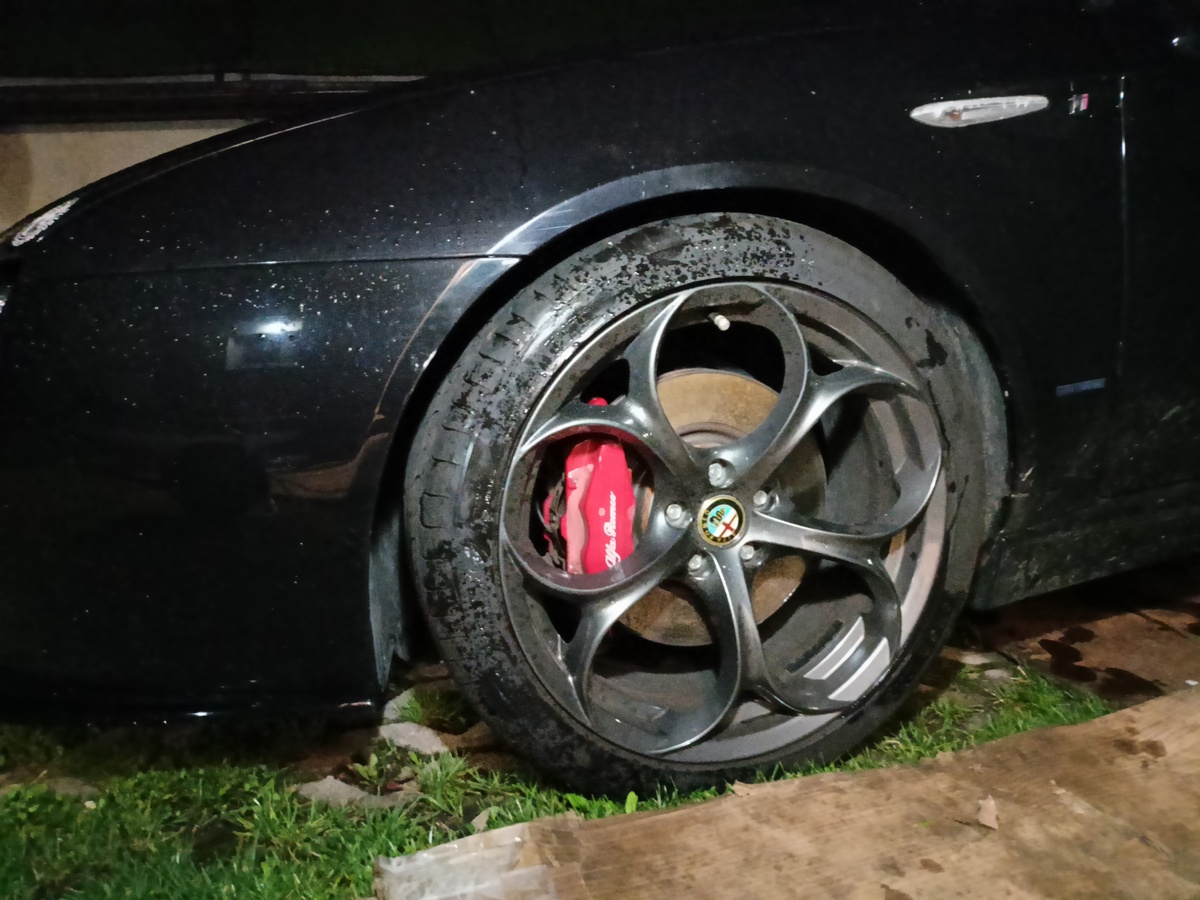

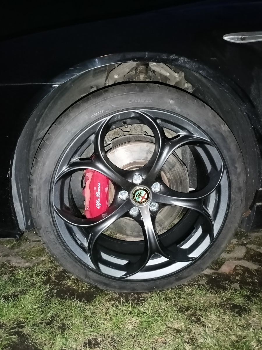

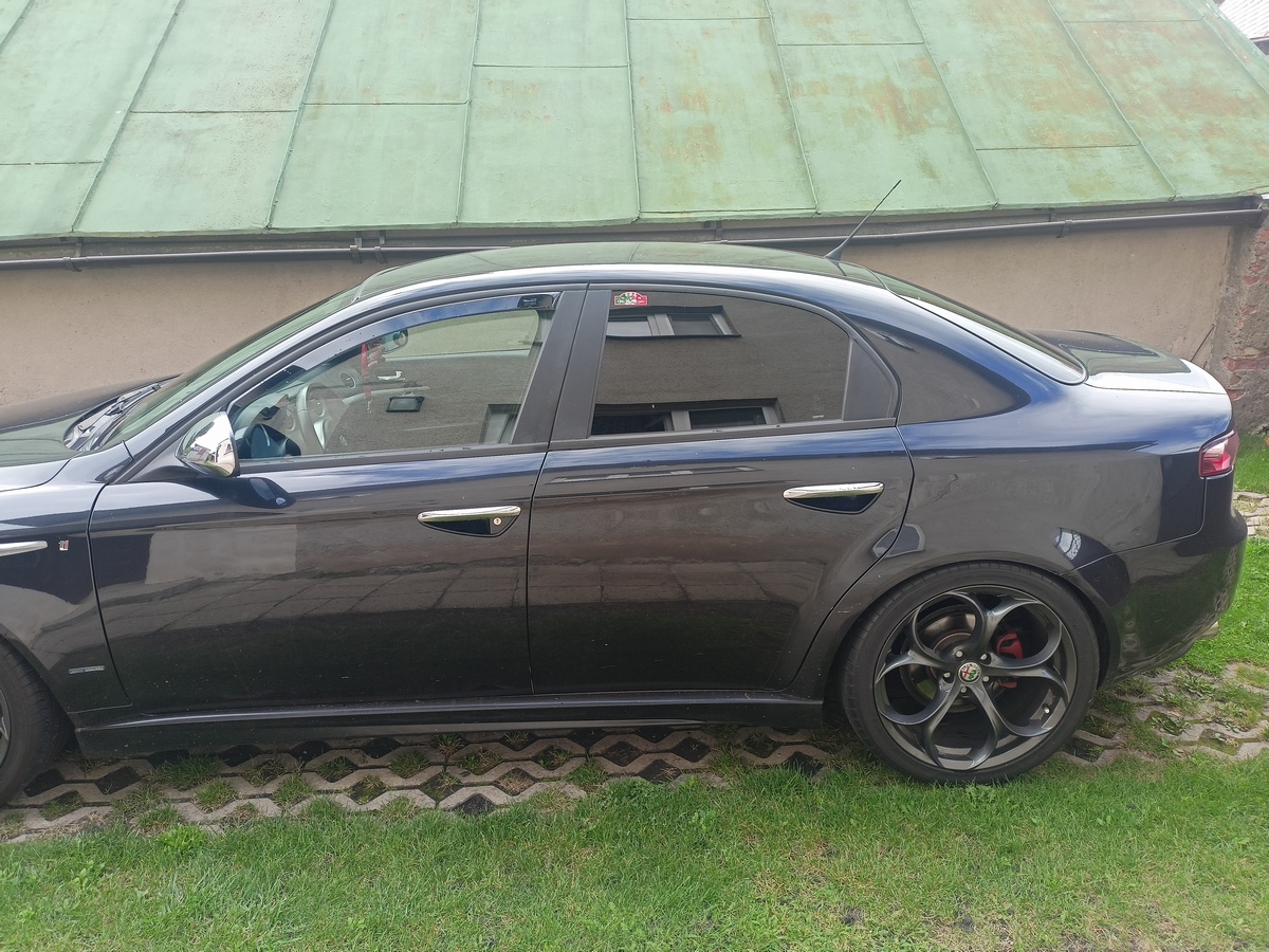

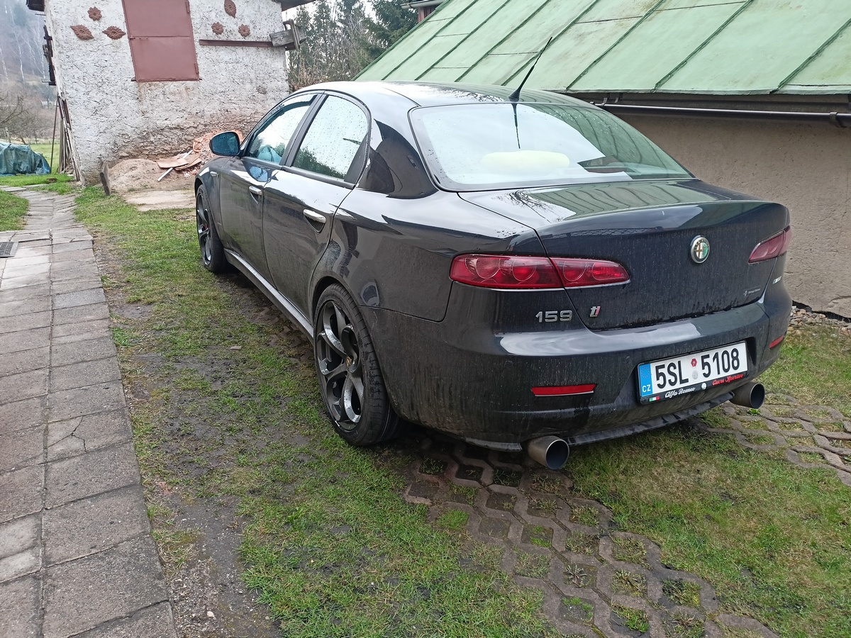

A dneska jsem se na to vrhnul

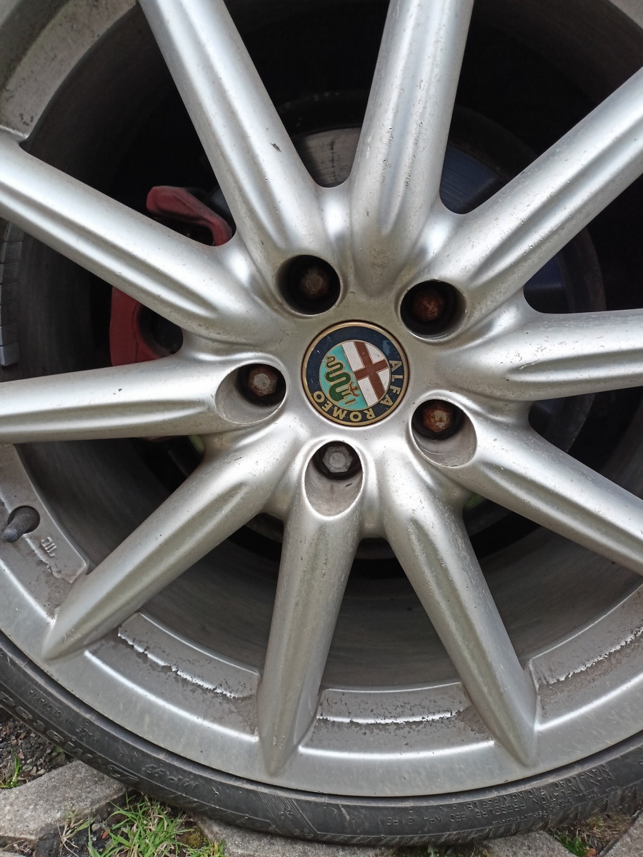

. Zároveň jsem trošku vypucoval brzdiče, no celkem to prokouklo, a rovnou jsem dal i nový šrouby, co poslali s kolama
. Takhle vypadal a vypadá zadek:

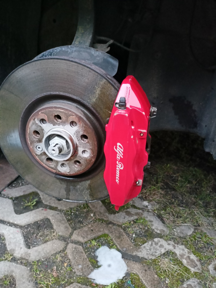

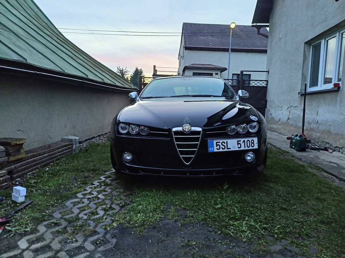

Takhle předek

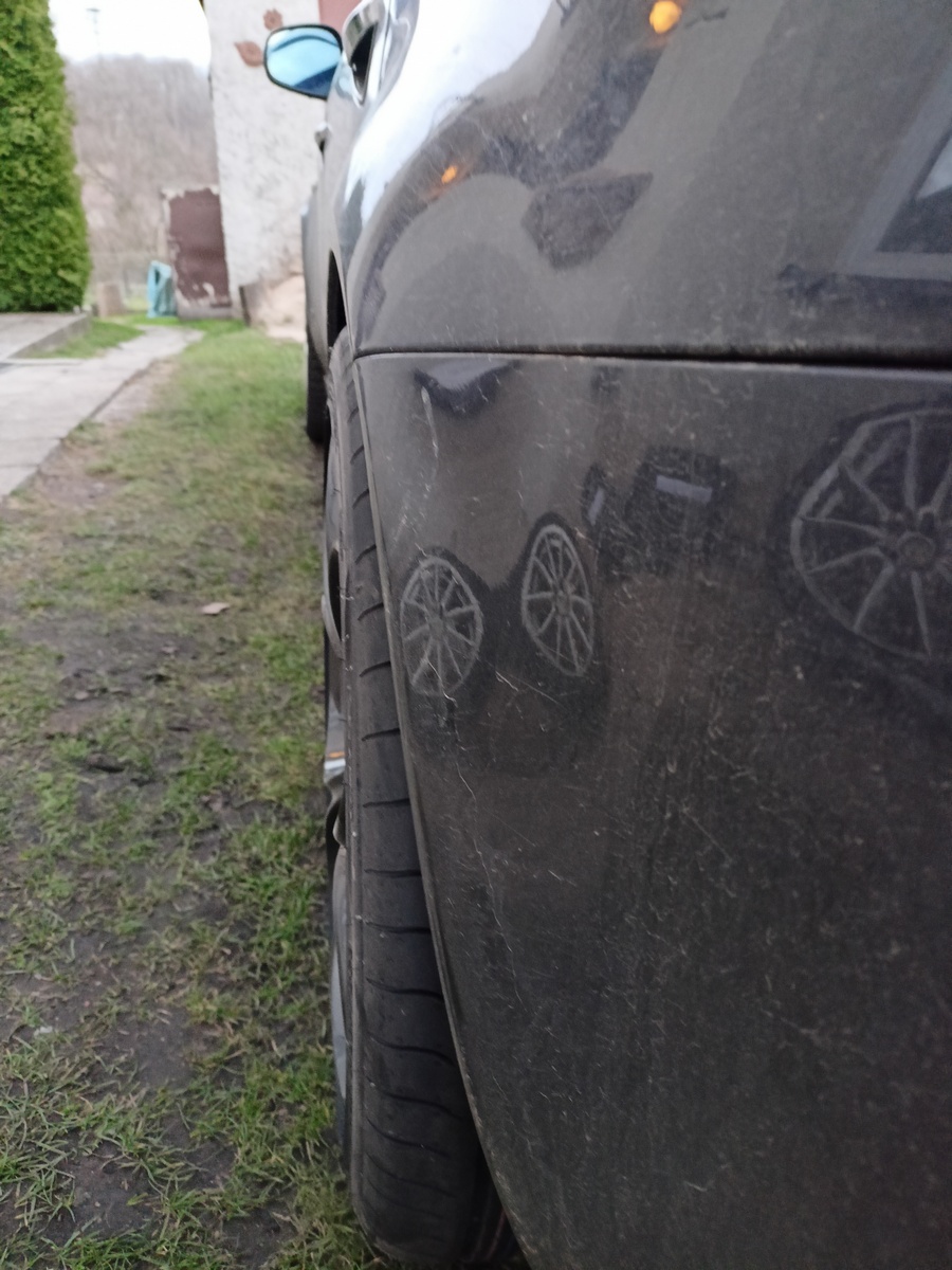

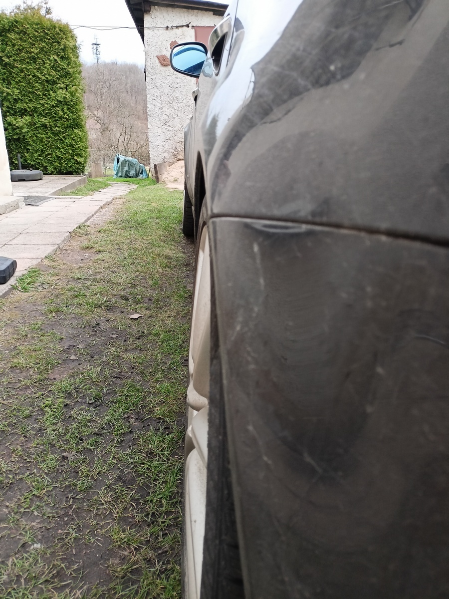

. A už se konečně někdy musím dokopat k těm pružinám a tlumičům, je to vysoký

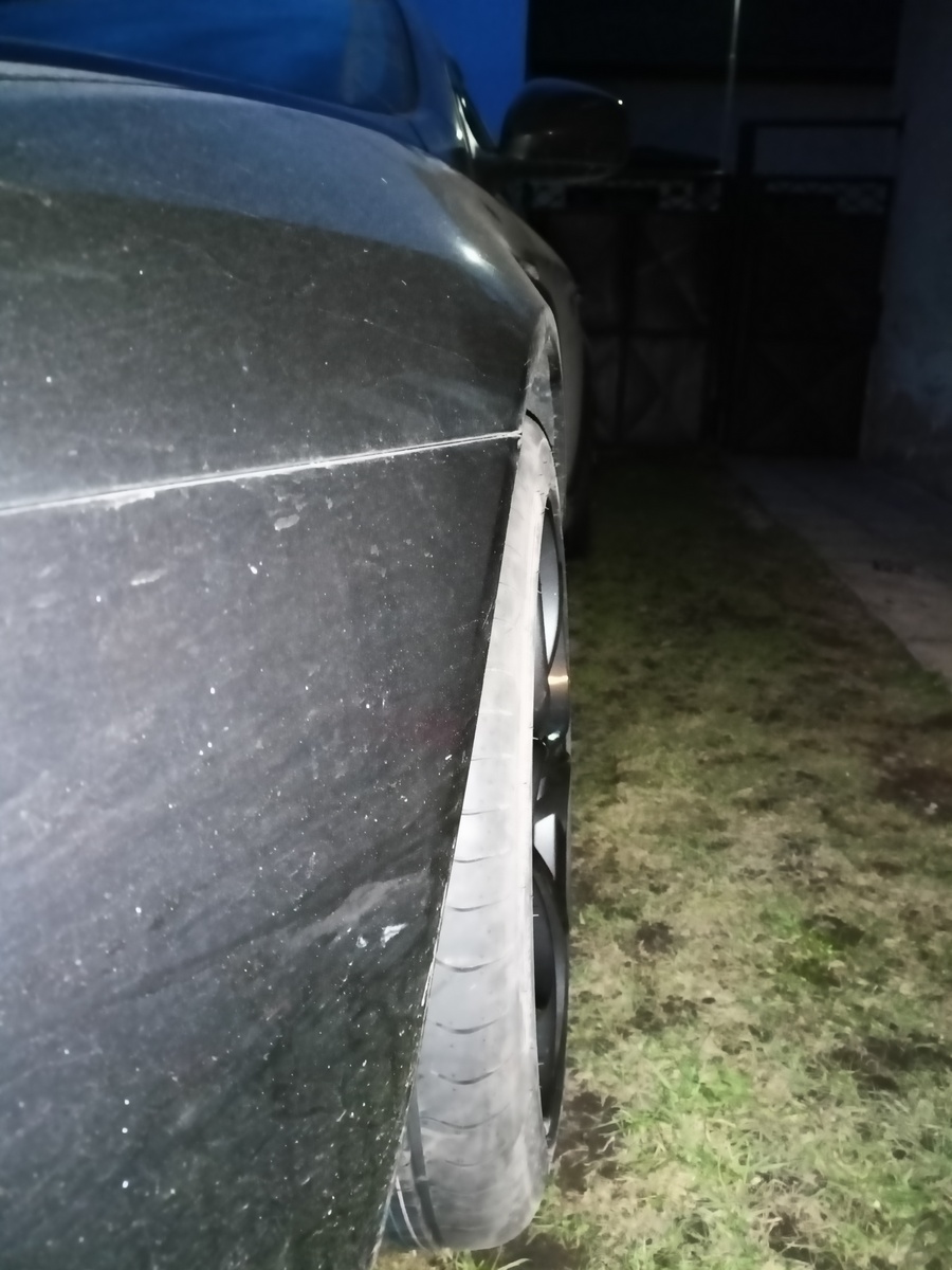

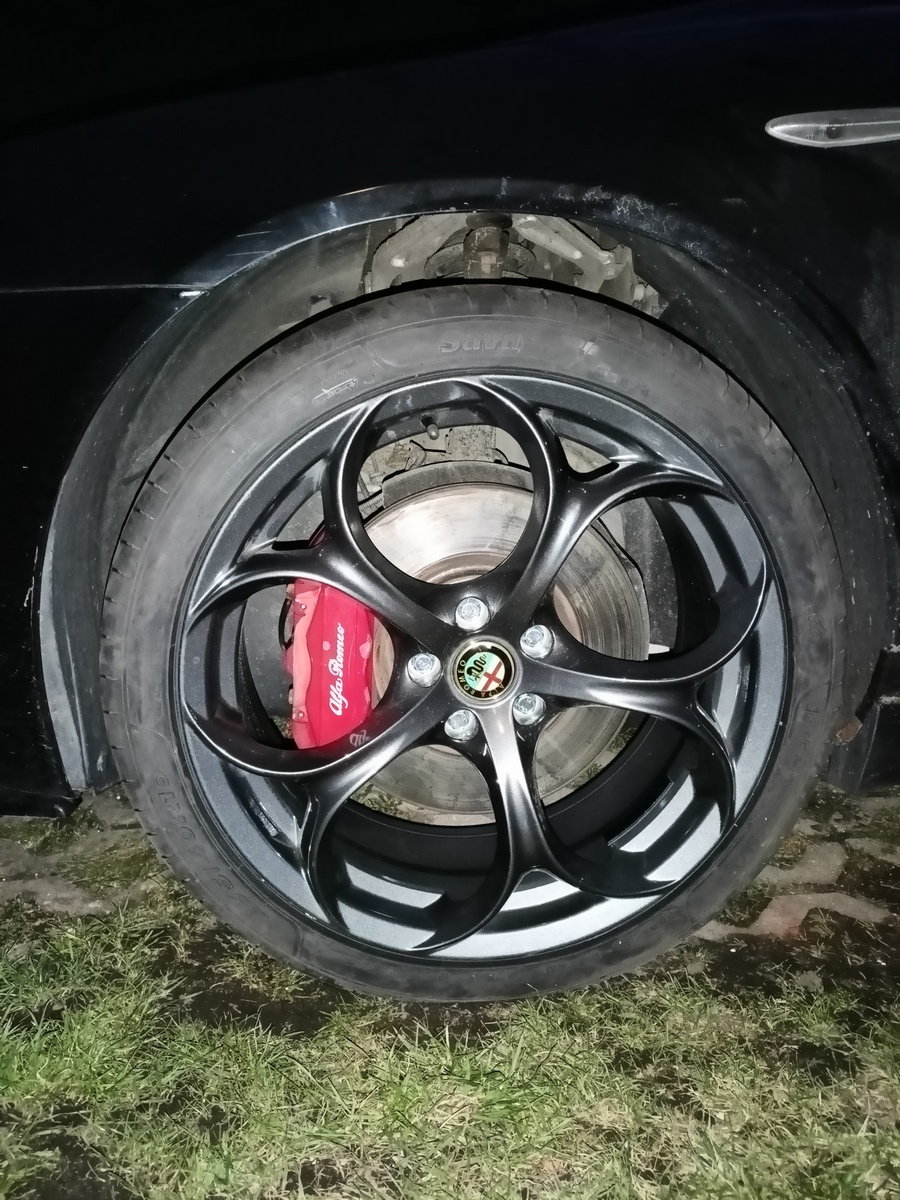

Jinak aspoň pohled, jak to vypadá v podběhu před a po.

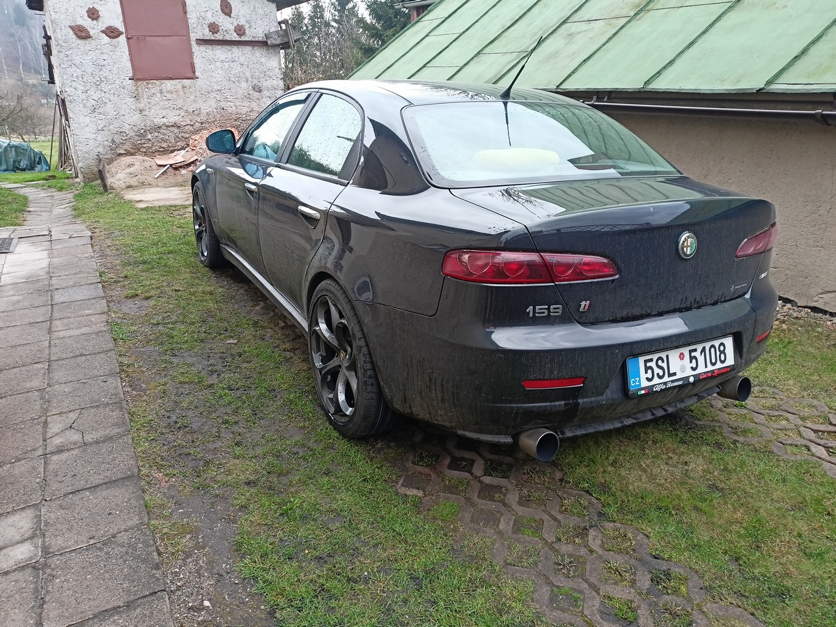

Re: Rosso155 - Alfa Romeo 159 2,2 JTS Ti 2007
Umytá sice není, každou chvíli nám tu prší(jak taky jinak, je přece víkend
), ale i tak jsem ji blejsknul

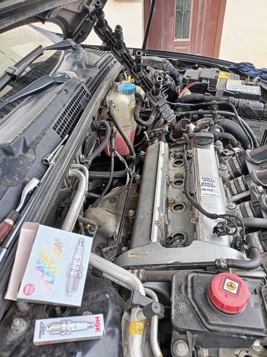

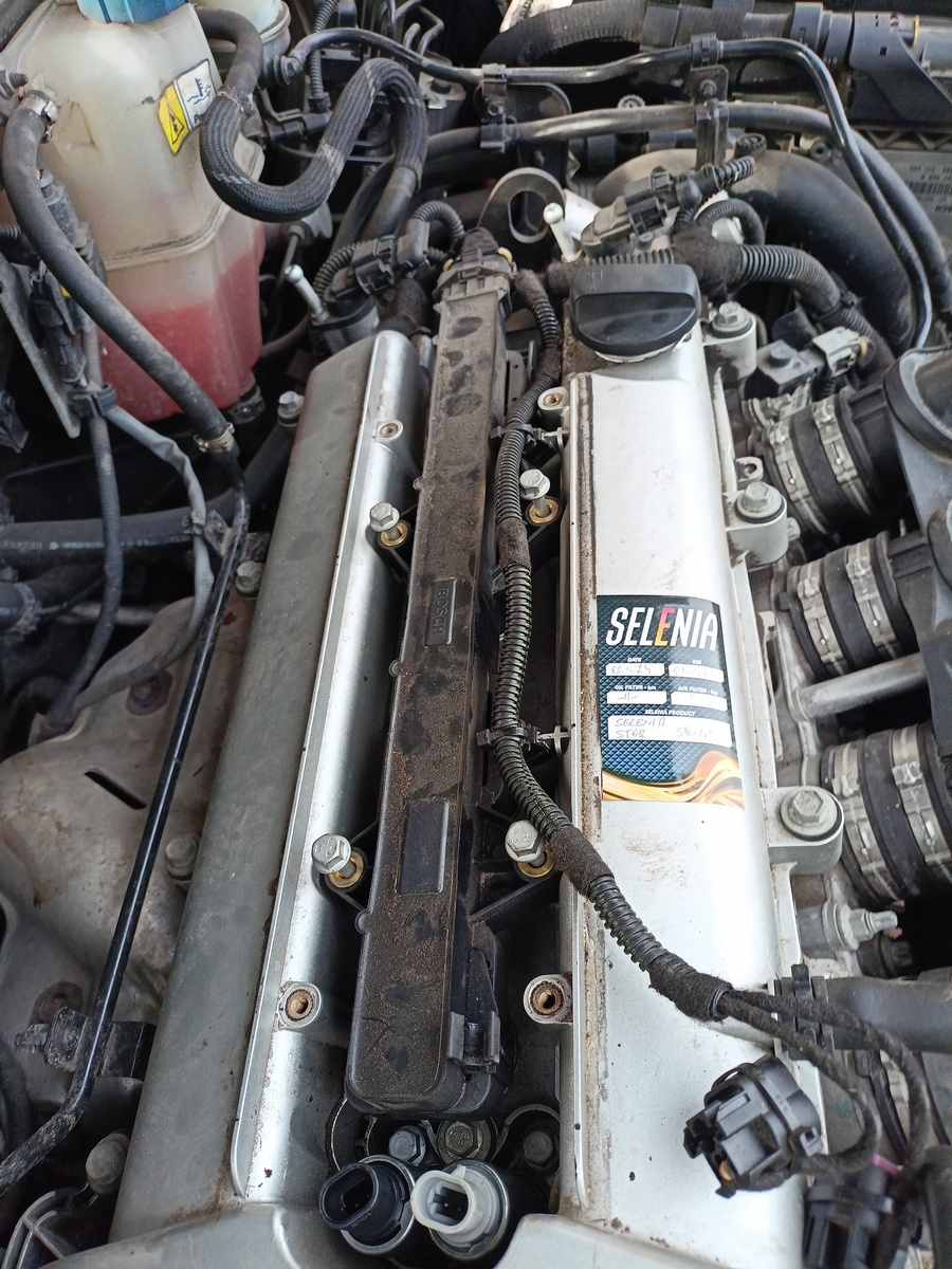

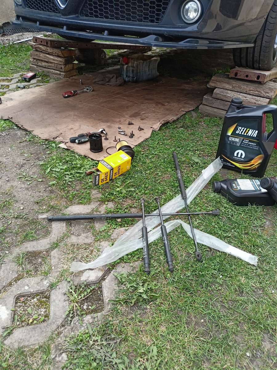

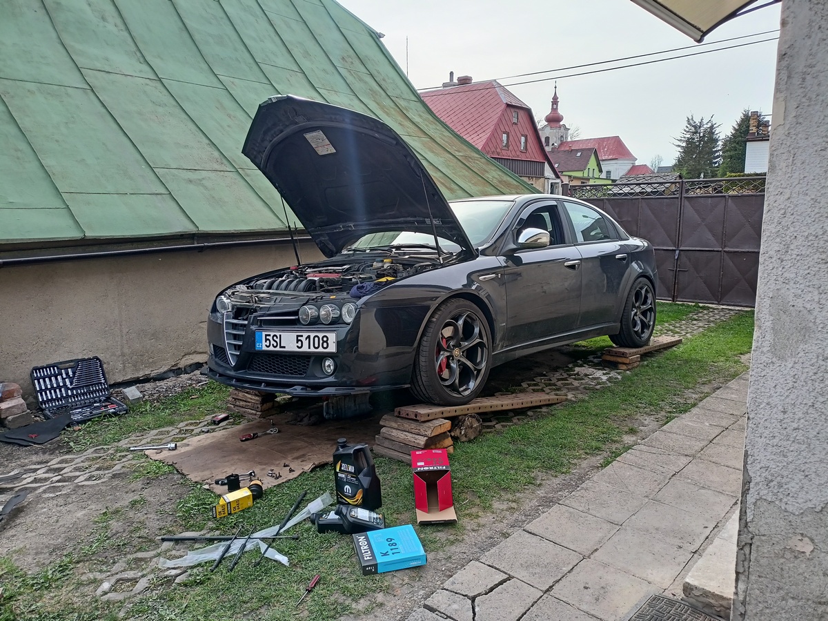

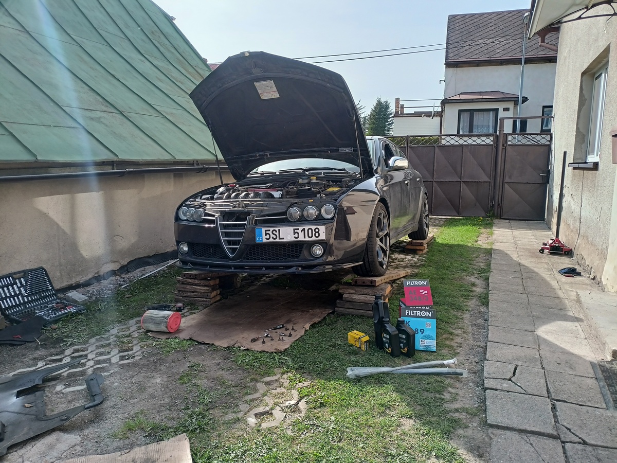

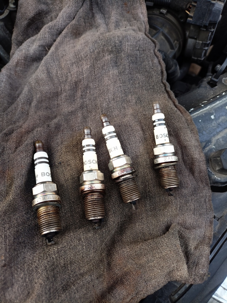

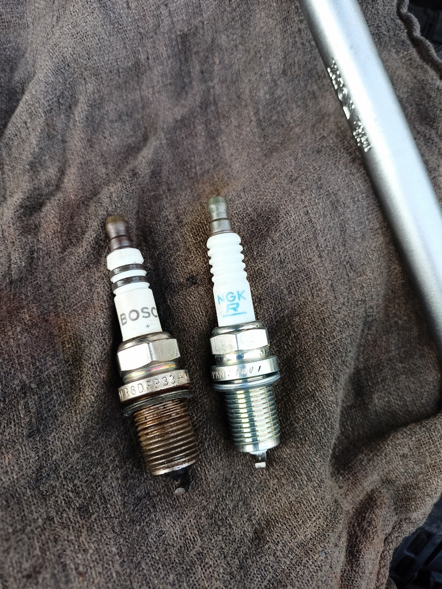

No a včera jsem teda využil hezkýho počasí a udělal olej s filtrama, u toho rovnou vyměnil svíčky, a ještě dal nový vzpěry na obě kapoty

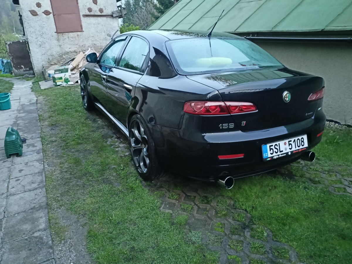

- Příspěvky: 3296

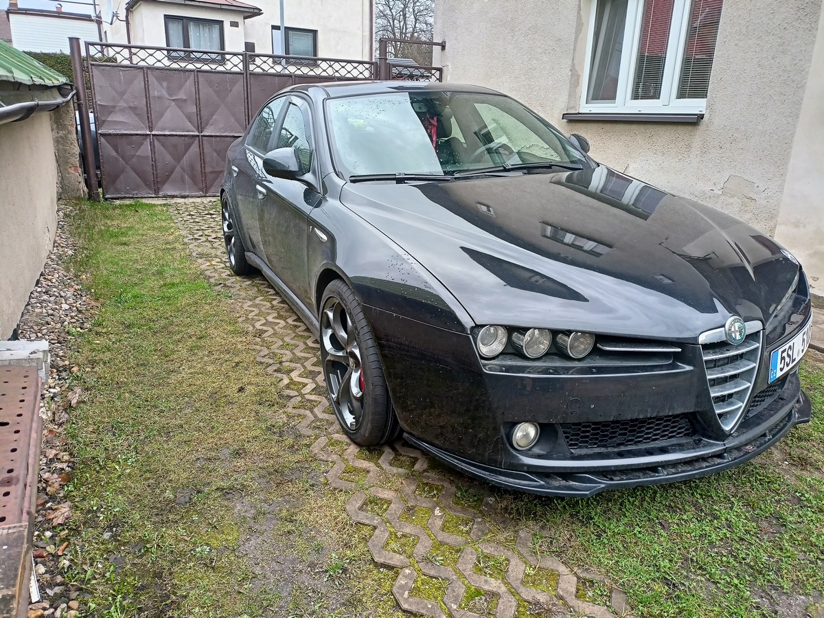

A nakonec jsem holku trošku opláchnul, aby vypadala zase k světu( dneska už je zase celá od pylu

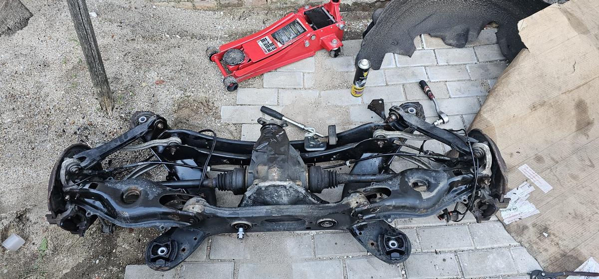

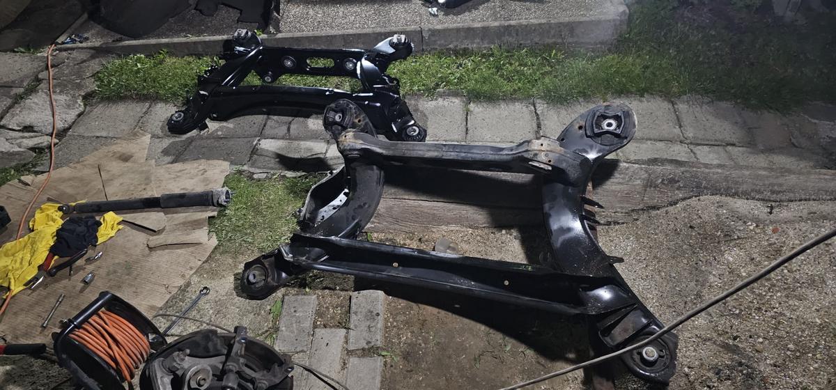

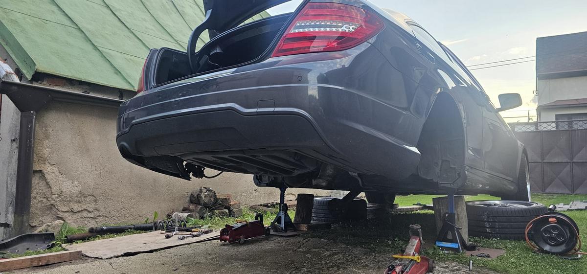

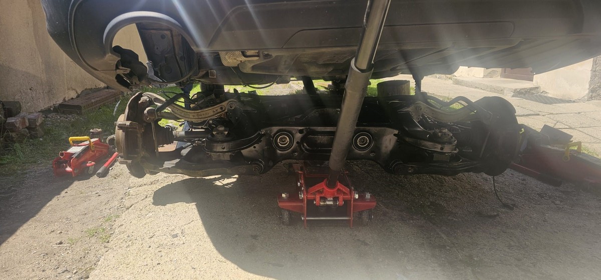

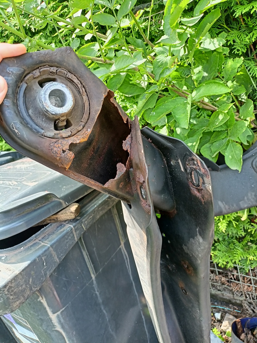

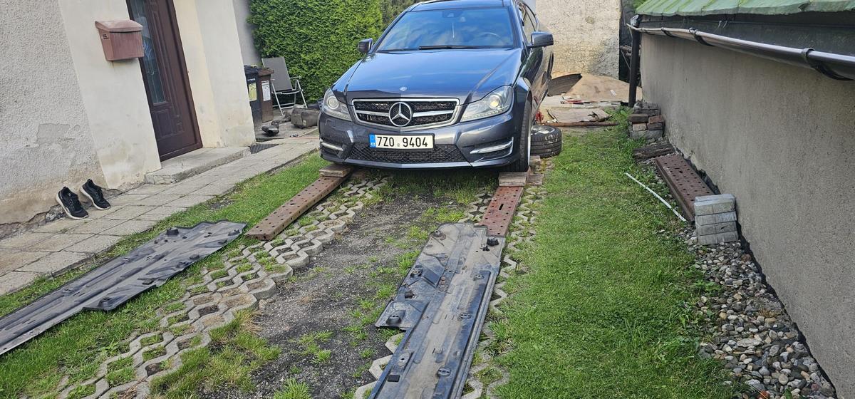

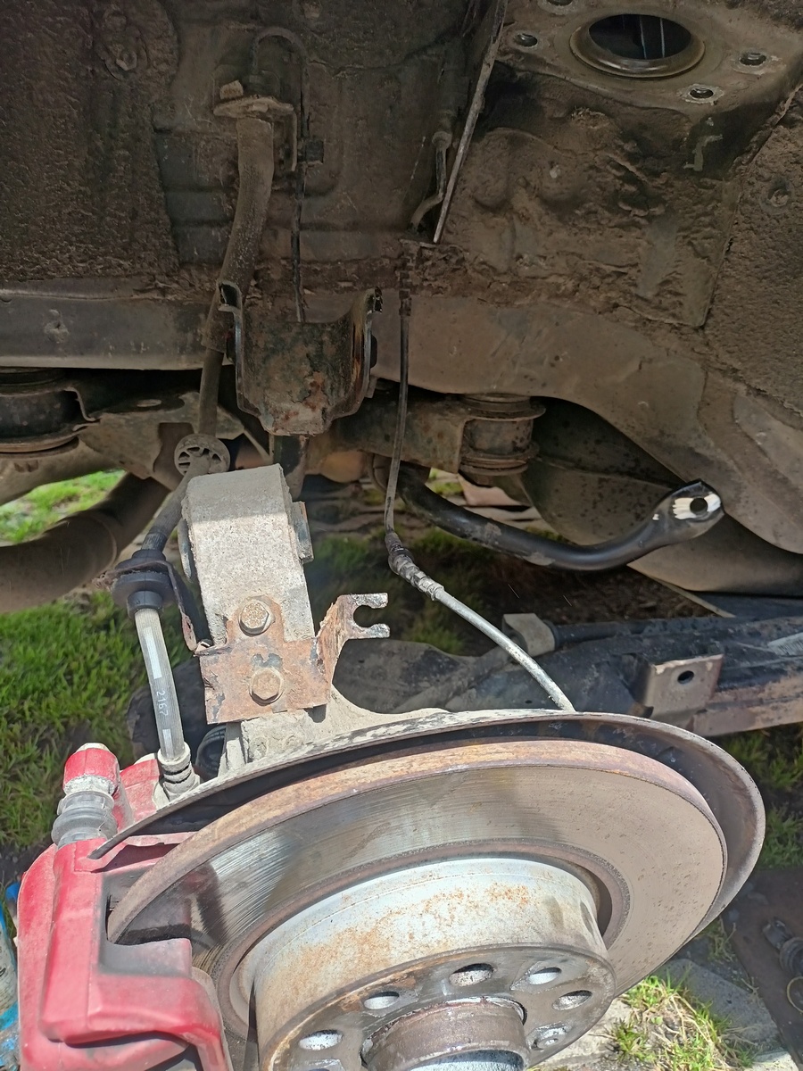

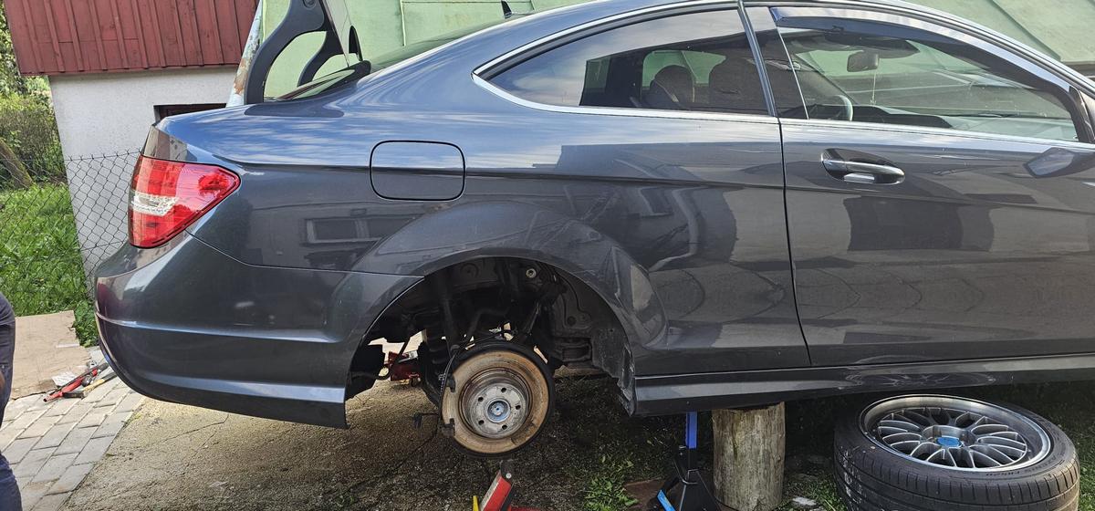

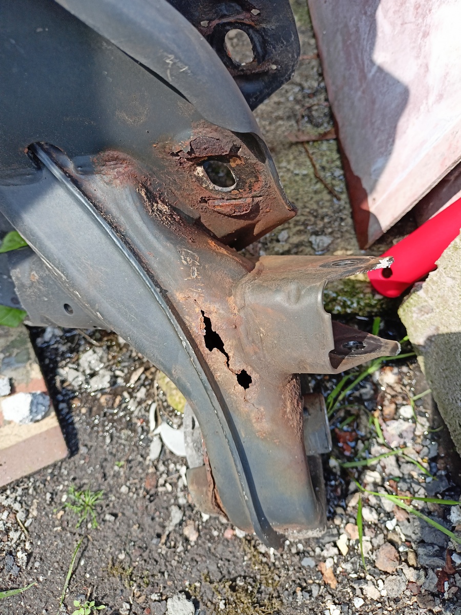

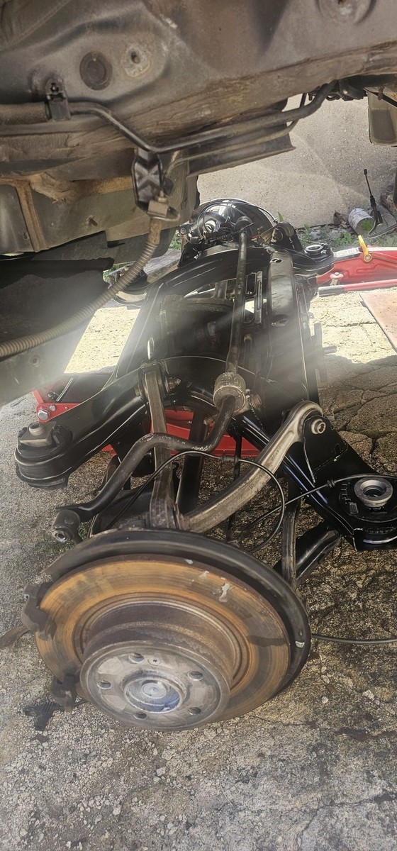

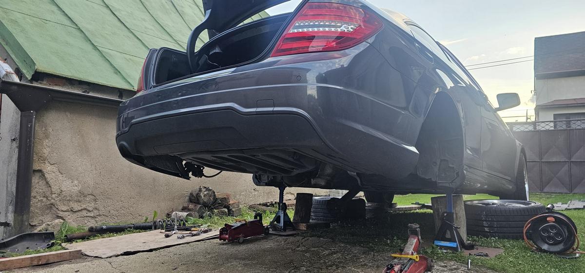

Tady se nic moc neděje, auto jezdí bez problémů, sekci Mercedes tu nemáme, tak sem pro zajímavost hodím něco, co jsem nedávno řešil u synátora na autě. Je to generace W204, rok 2012. Přišel s tím, že mu při rozjezdu něco vlevo vzadu cvakne, v servisu mu řekli, že zůstává viset jedna levá deska, tak jsem to rozebral, očistil, promazal, složil, krásně obě desky chodily, a dělalo to pořád. Tak jsem začal pořádně zkoumat, co to může být, a zjistil jsem, že při brždění a rozjezdu se o kousek pootočí celá těhlice. tak jsem to zvednul, vlezl pod to, a objevil uhnilej držák podélnýho ramene. Tak mu říkám, to je výměna celý nápravnice, zkus se domluvit někde v servisu, tohle doma nedám. Večer mi to nedalo, mrknul jsem na mercedes forum, tam jsem zjistil, že to je běžná závada u MB, nějaká chyba inženýrů, co to vymysleli, a že normálně vozí z Německa celý zadní nápravy z bouraček a podobně, a v servisu prý výměna za dva dny. Mrknul jsem na youtube, zkouknul jedno video z výměny, a píšu synovi, že když mi pomůže, jsem schopnej to udělat i bez zvedáku. Byl rád, že nemusí řešit servis, protože se potatil, a taky jezdí kamionem a přes týden je na cestách. Tak jsem u Krazyho z Imdíly objednal nápravnici, která v týdnu dorazila, a o víkendu se mohlo dělat. Já to zjistil v pátek, v neděli objednáno, takže byl bez auta jen týden, což by asi s čekačkama v servisu neklaplo. Tady pár fotek z opravy. (Byl to trochu porod bez zvedáku, ale furt ne taková pakárna, jako když jsem tu měnil převodovku na bussu
Je to jen pro porovnání, když se na alfě řeší shnilý ramena (jako třeba když mi ruplo podélný na 156ce), tak tady ramena OK, jen se musí měnic celá nápravnice. A opakuju, je to 12 let starý auto, nájezd cca 120000 km
- Příspěvky: 3296
A je zajímavý, že u všech to uhnije na levý straně. Pravá je taky načnutá, ale první odejde levá

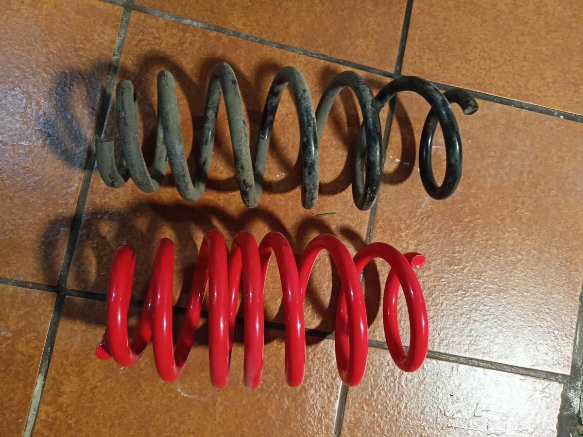

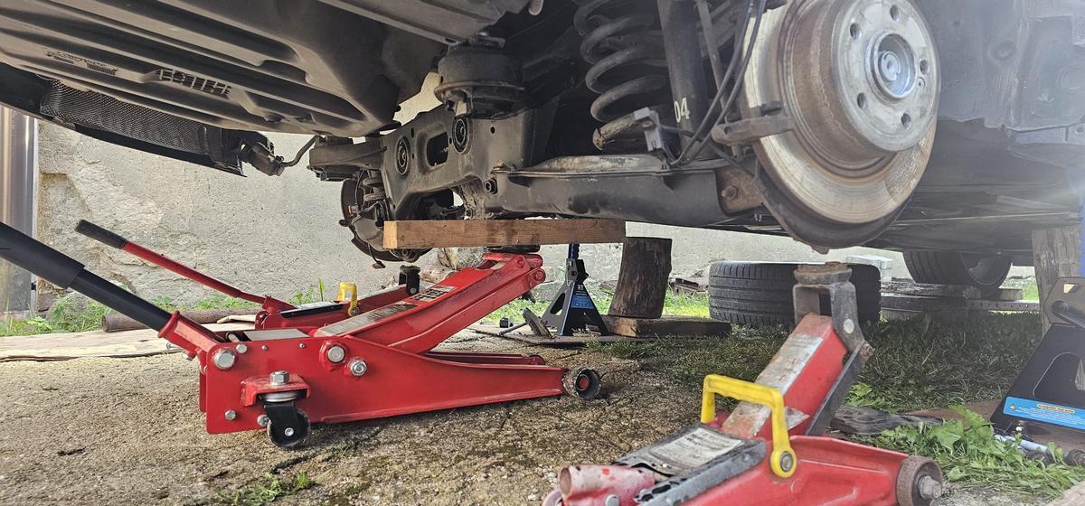

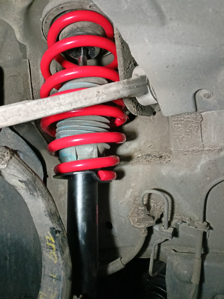

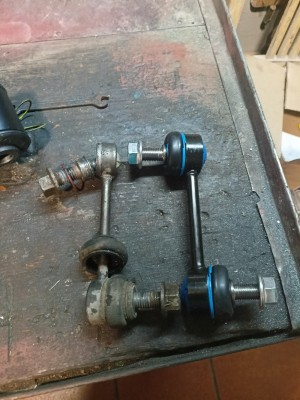

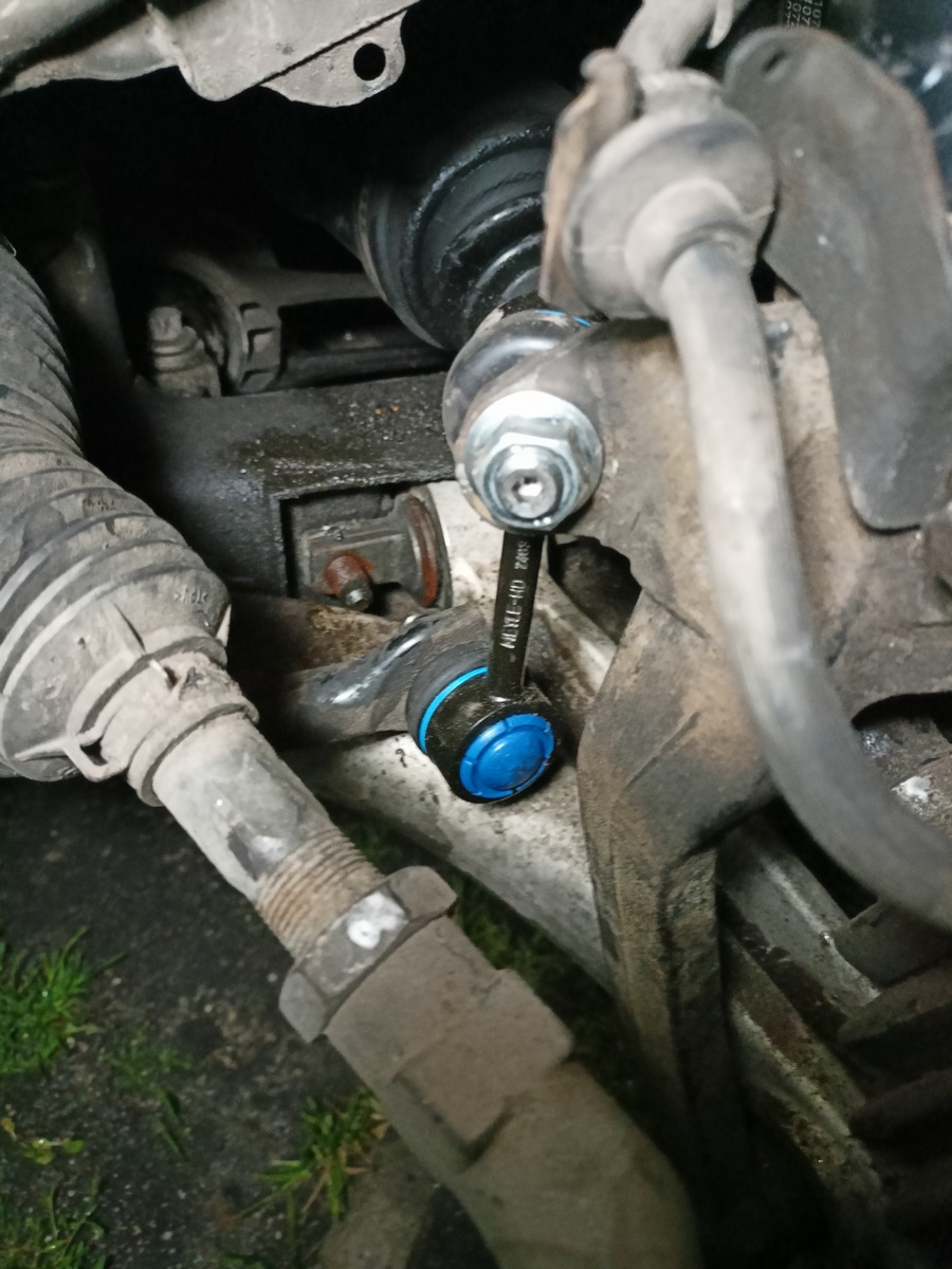

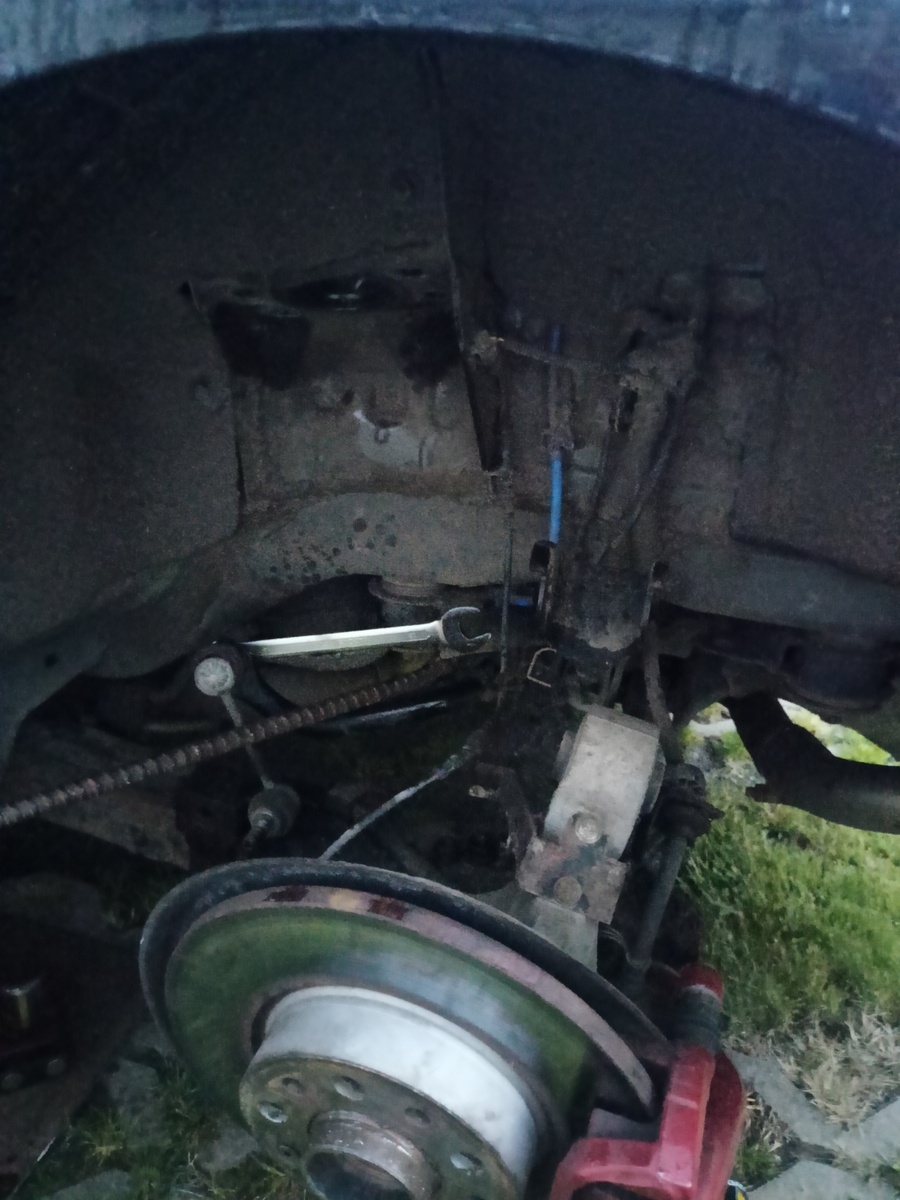

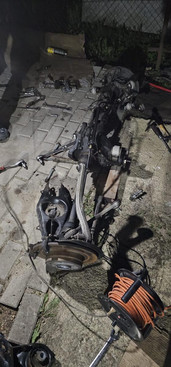

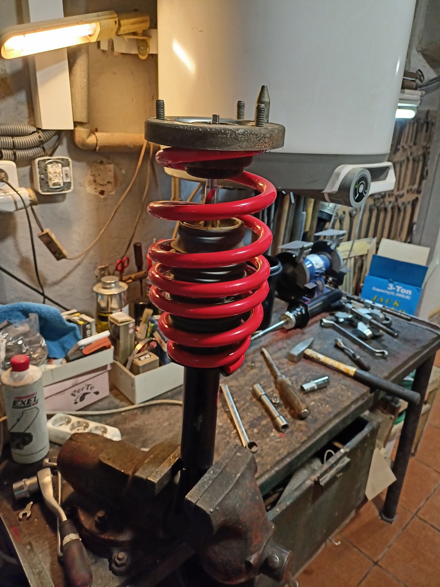

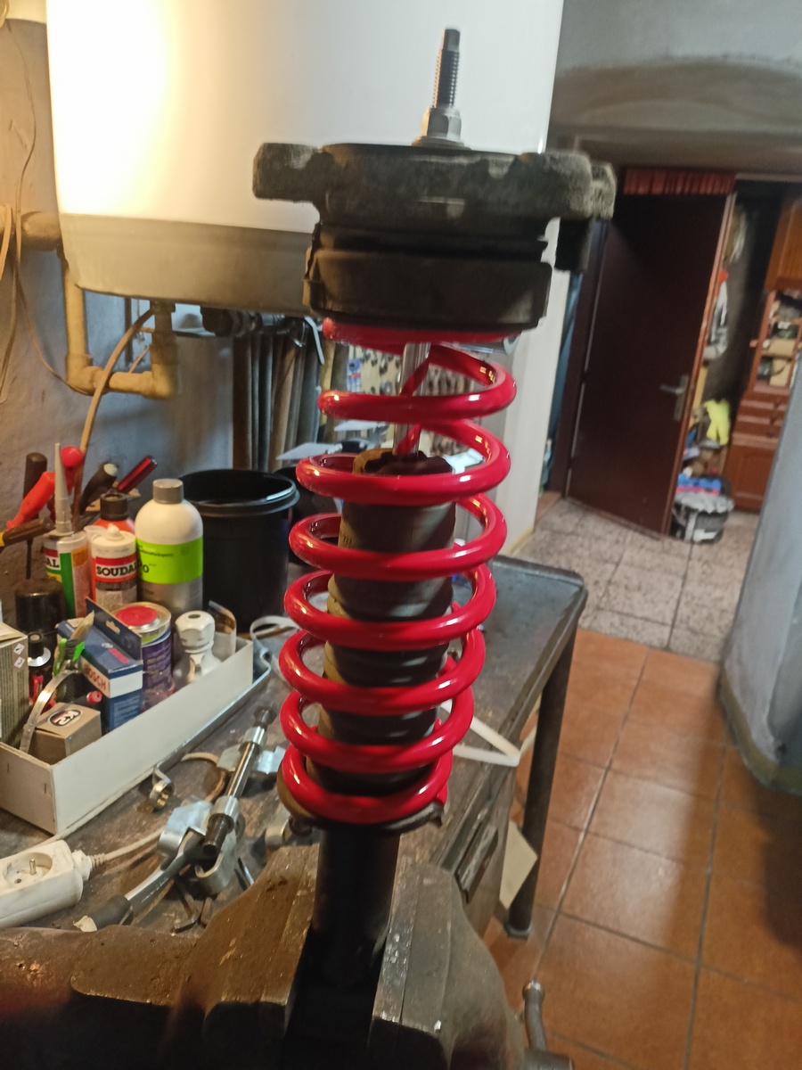

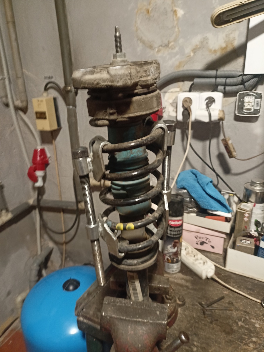

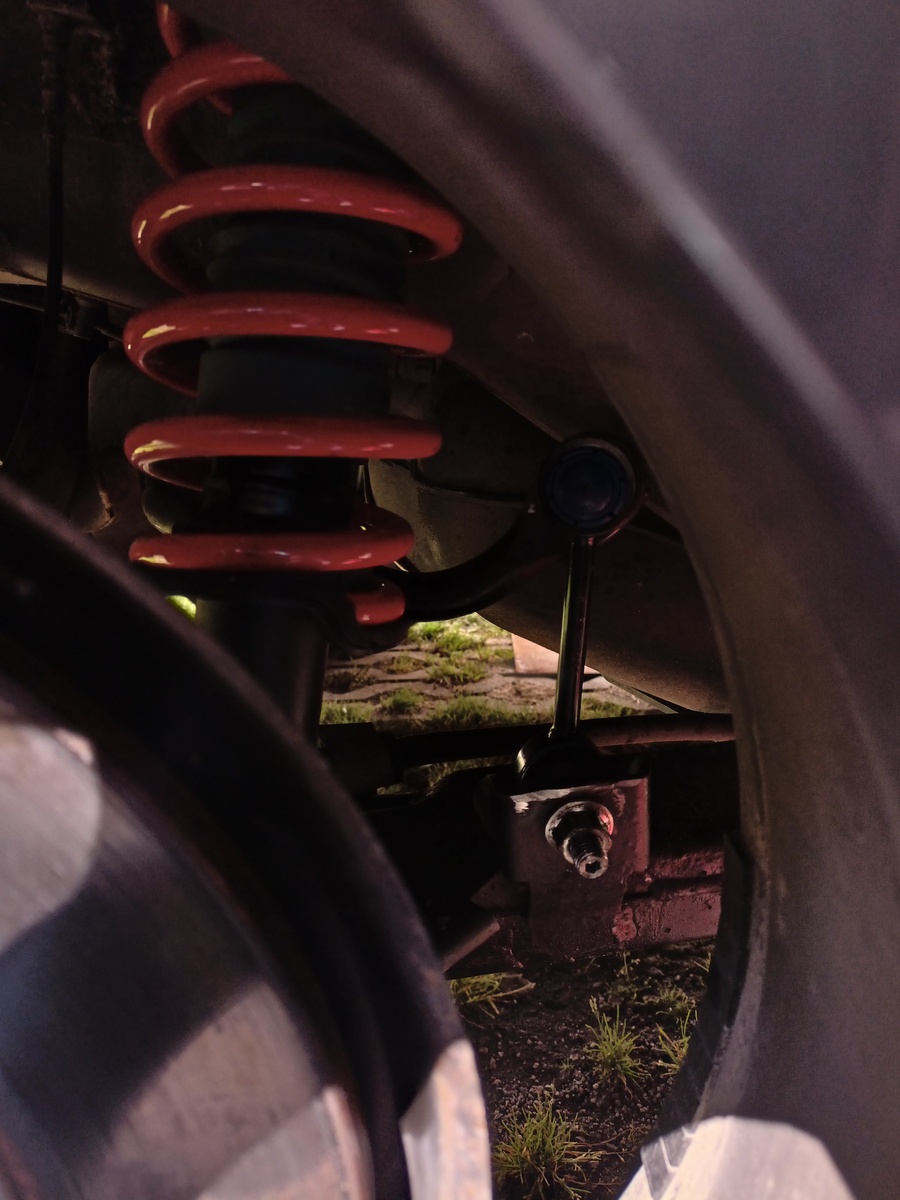

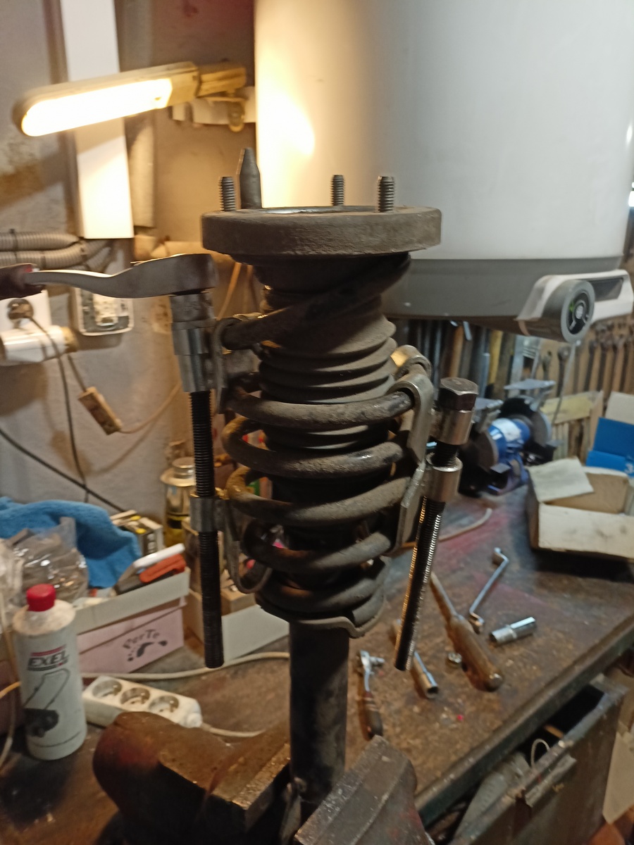

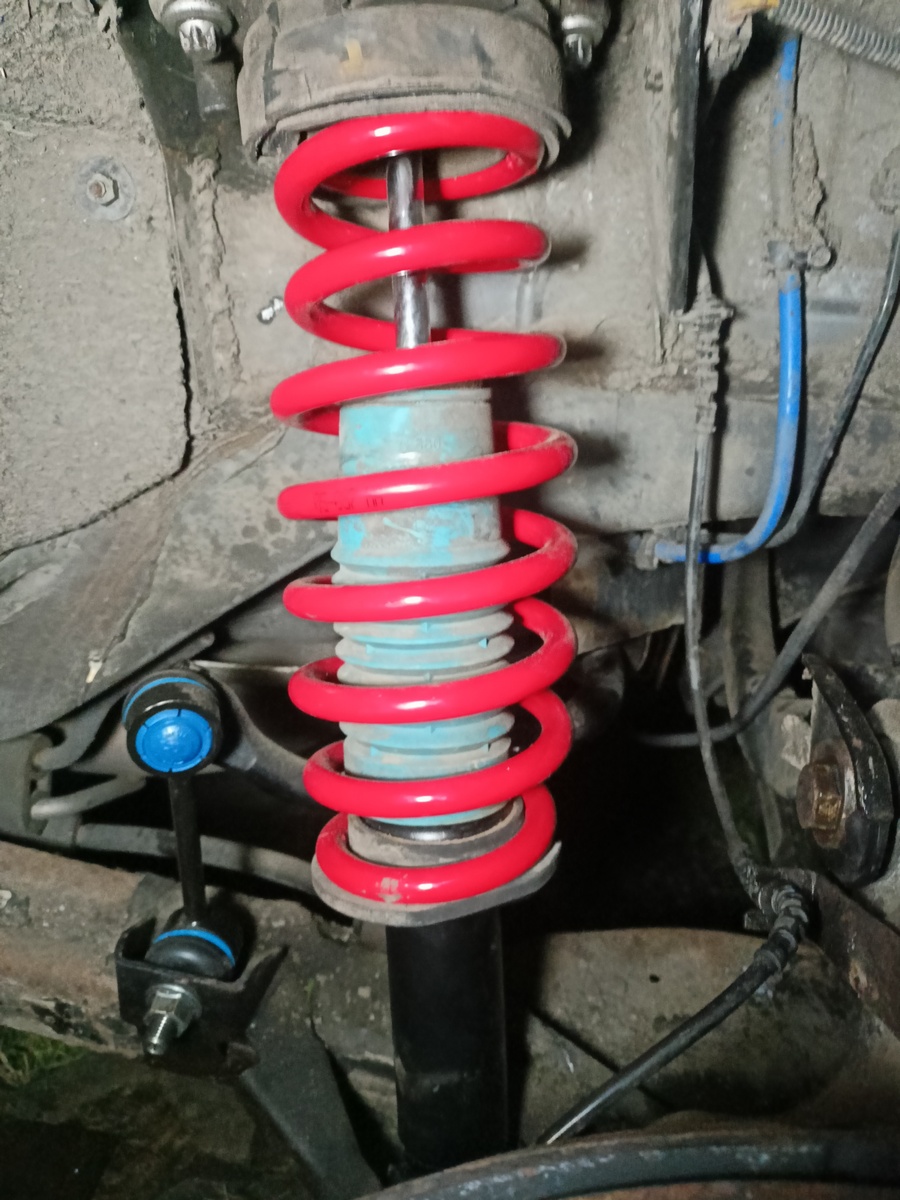

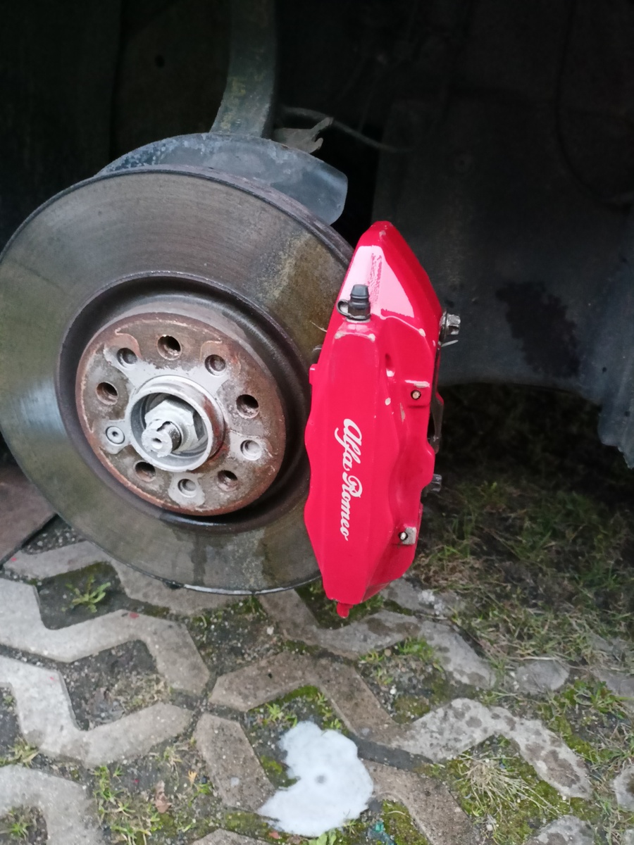

Když už jsem dělal Mercedes, tak jsem nemohl vynechat svojí italku, a konečně jsem sfouknul tlumiče s pružinama a stabilizačky.
Předek šel v pohodě:

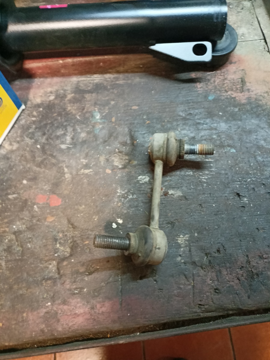

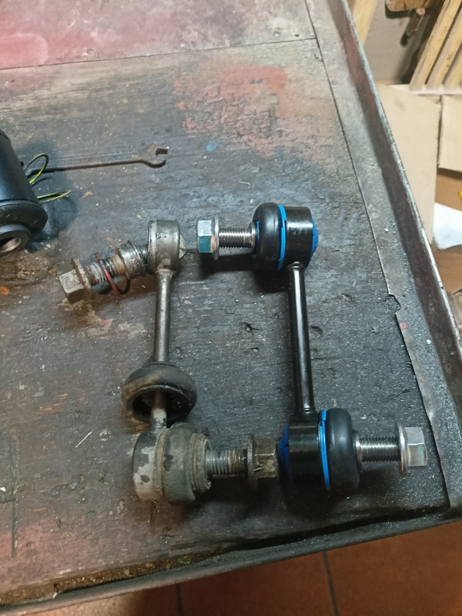

- Příspěvky: 3296

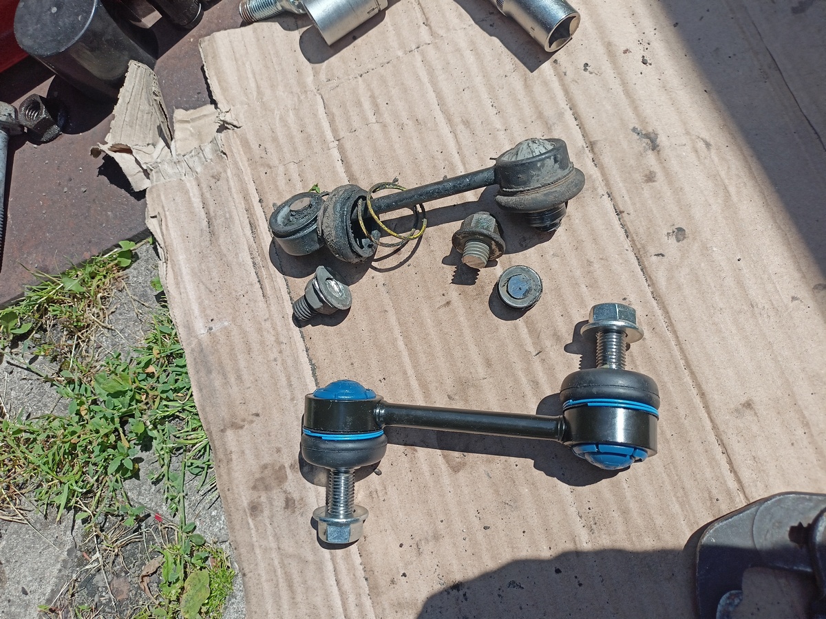

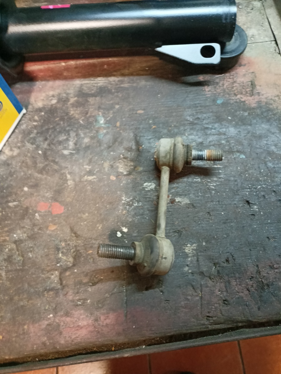

Vzadu se vzpíraly stabilizačky, hlavně pravá to nechtěla vzdát
- Příspěvky: 3296

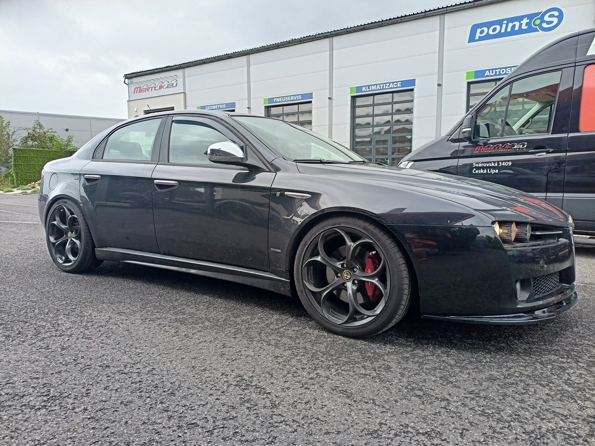

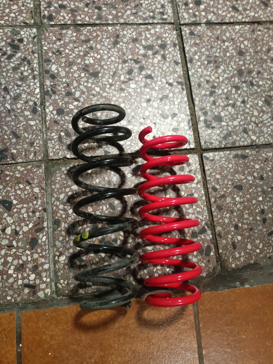

Je to úplně jiný auto teď, príjemně tvrdý, což mi vyhovuje, sedí to jak přibitý, ty tlumiče už to měly za sebou, zadní totálně mrtvý, stabilizačky už si taky vzadu občas kleply, a hlavně už to není vysoký, teda hlavně vepředu, vzadu už to bylo sedlý předtím, když to viselo jen na pružinách
Před: Po:
Před: Po:
