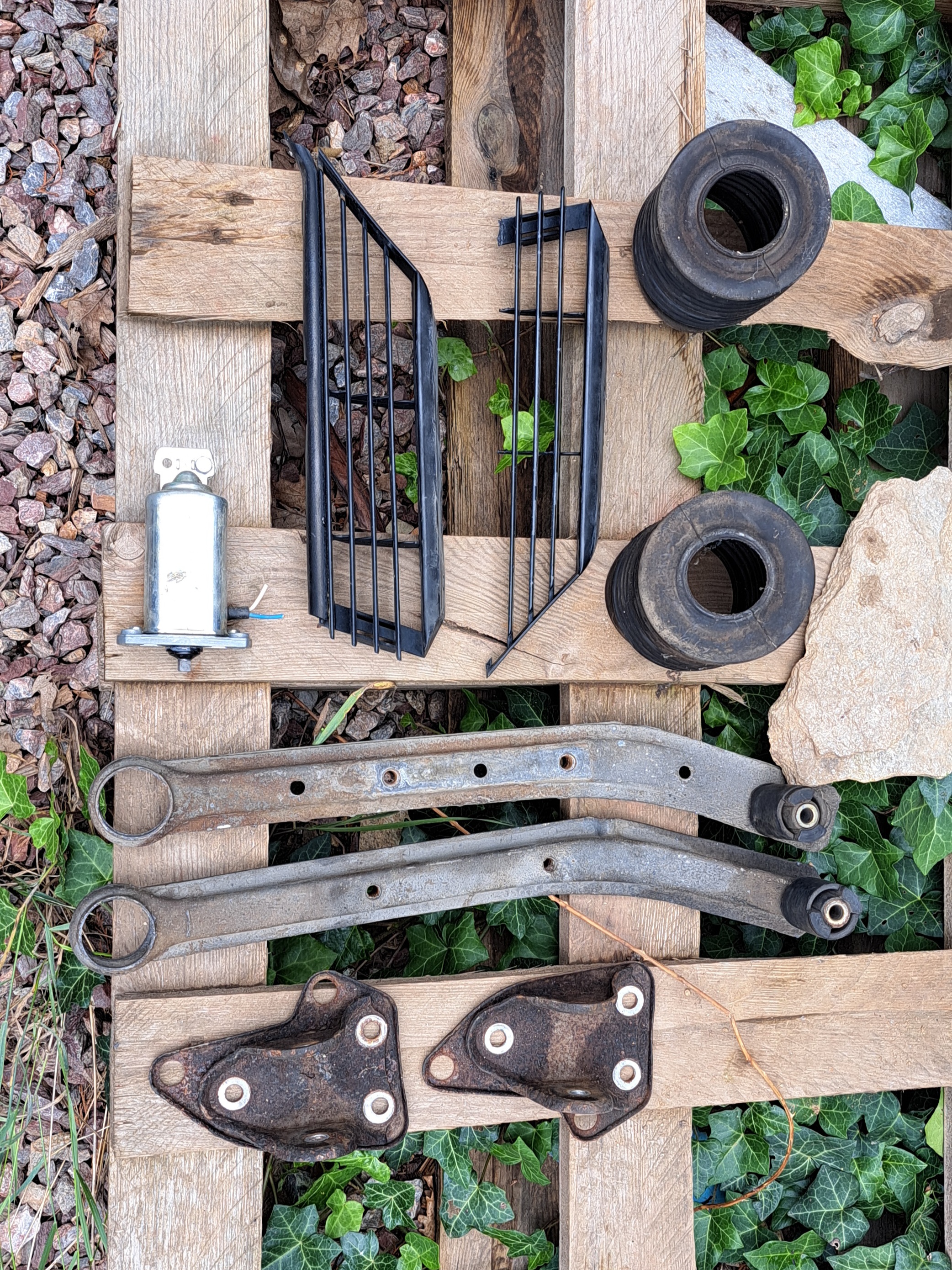

Zdravím všechny, nedávno jsem prodal svou 164, a našel jsem nějaké věci které by se ještě mohly někomu hodit:
Kabinový filtr Valeo
Vzduchový filtr Alco

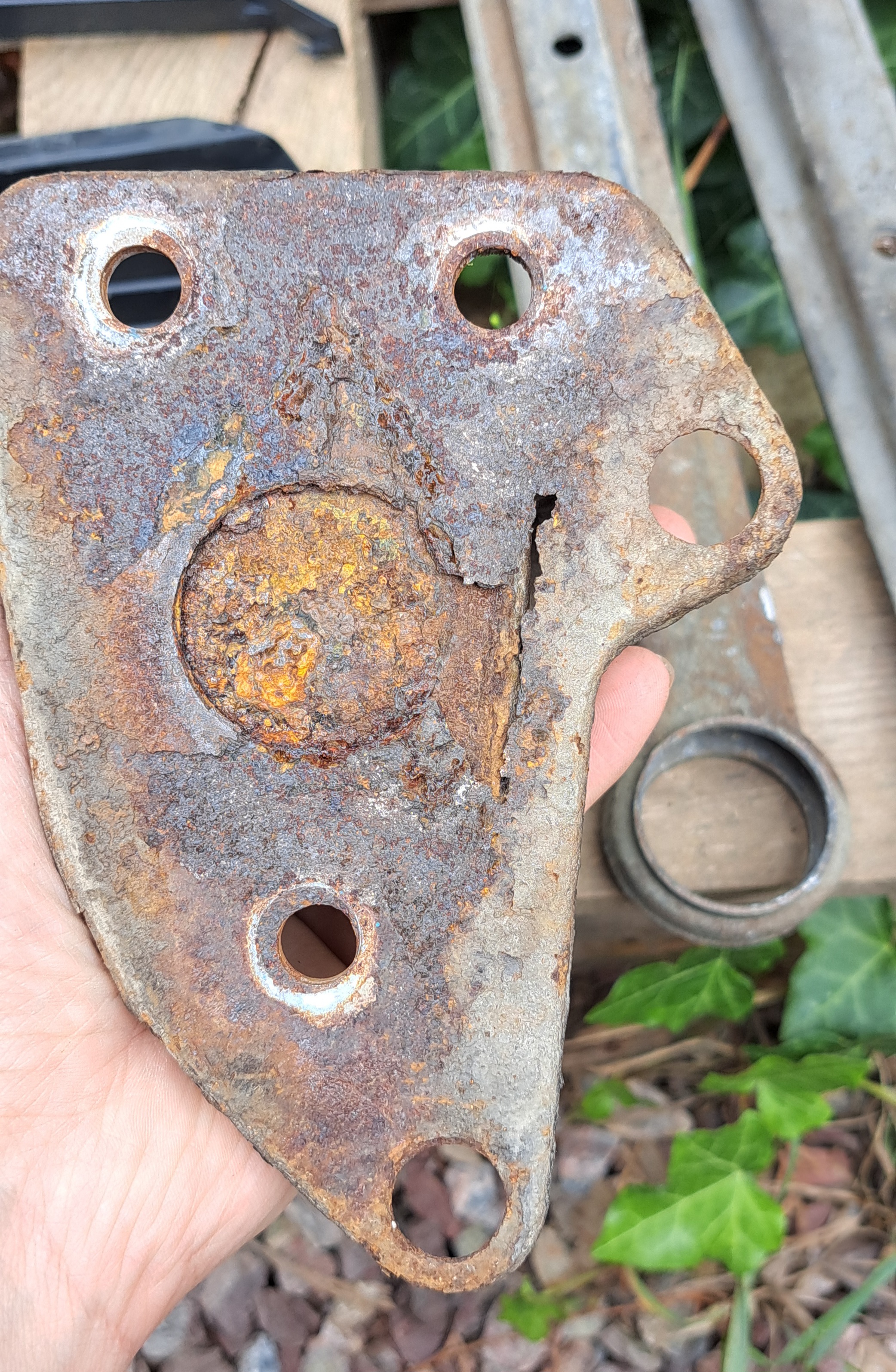

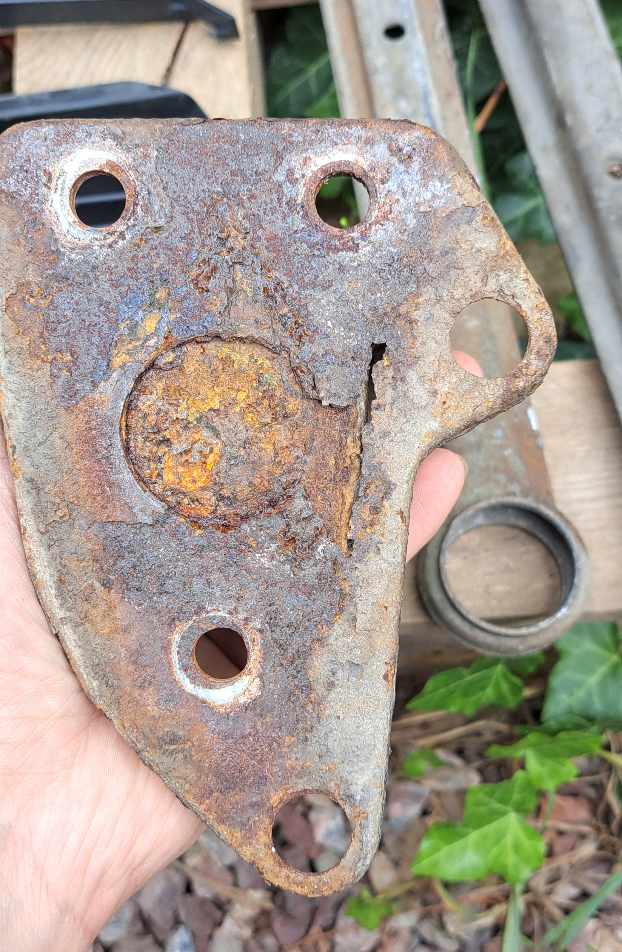

Uchycení podélných ramen ke karoserii (horší stav ale nouzově použitelné, viz. foto)

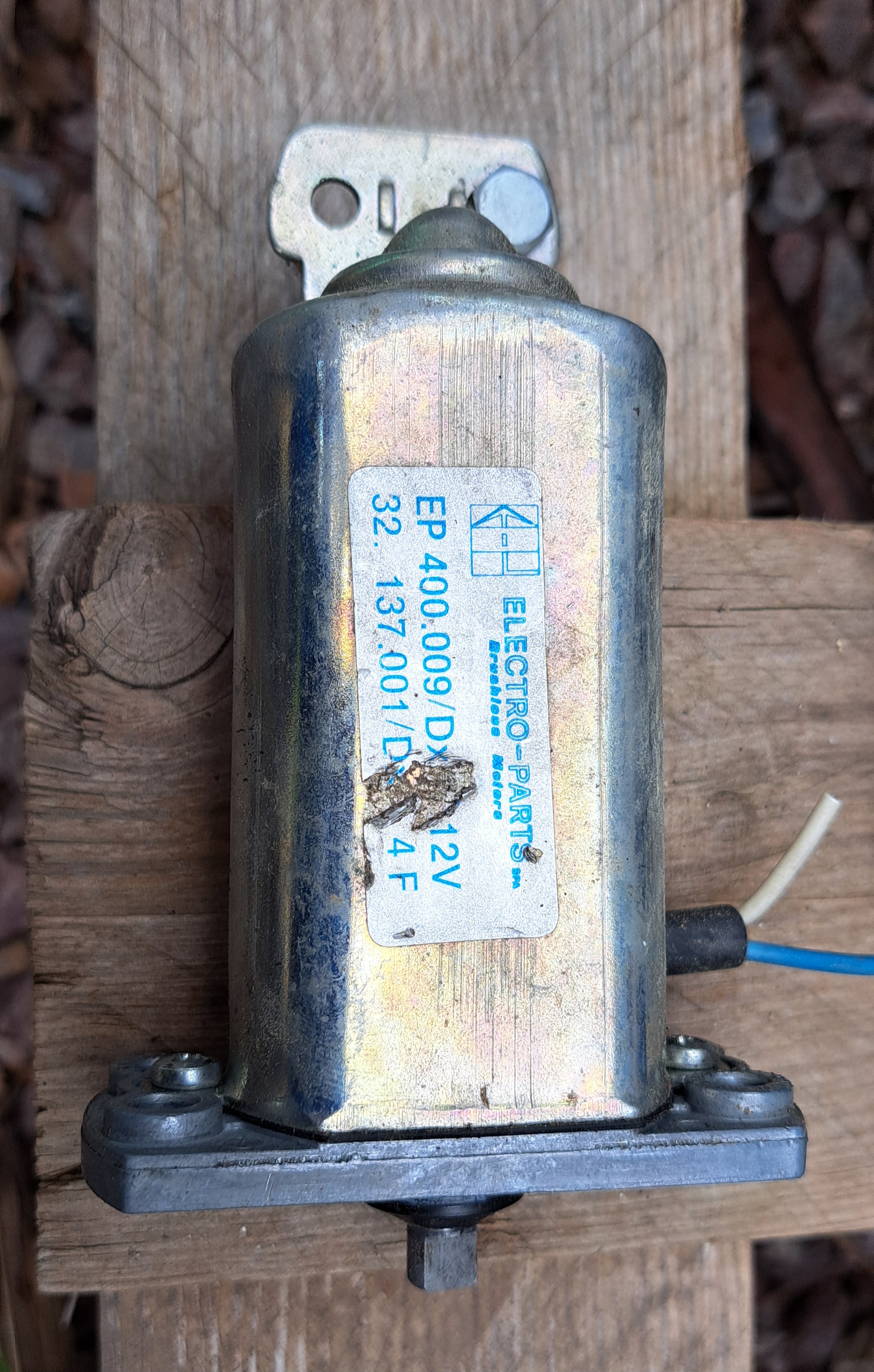

Motorek ke stahovačce okna u spolujezdce (prasklo mi to plastové kolečko tak jsem vyměnil celou stahovačku za 1000kč, motorek je funkční)
Prachovky (myslím že na zadní tlumiče ale nejsem si na 100% jistý)
Mřížky v kapotě (před řidičem bez vad, před spolujezdcem chybí spodní žebro + má horší lak)
Zadní ramena uchycení ke karoserii + silentblok k těhlici
Nechám vše za 400 + cena dopravy
