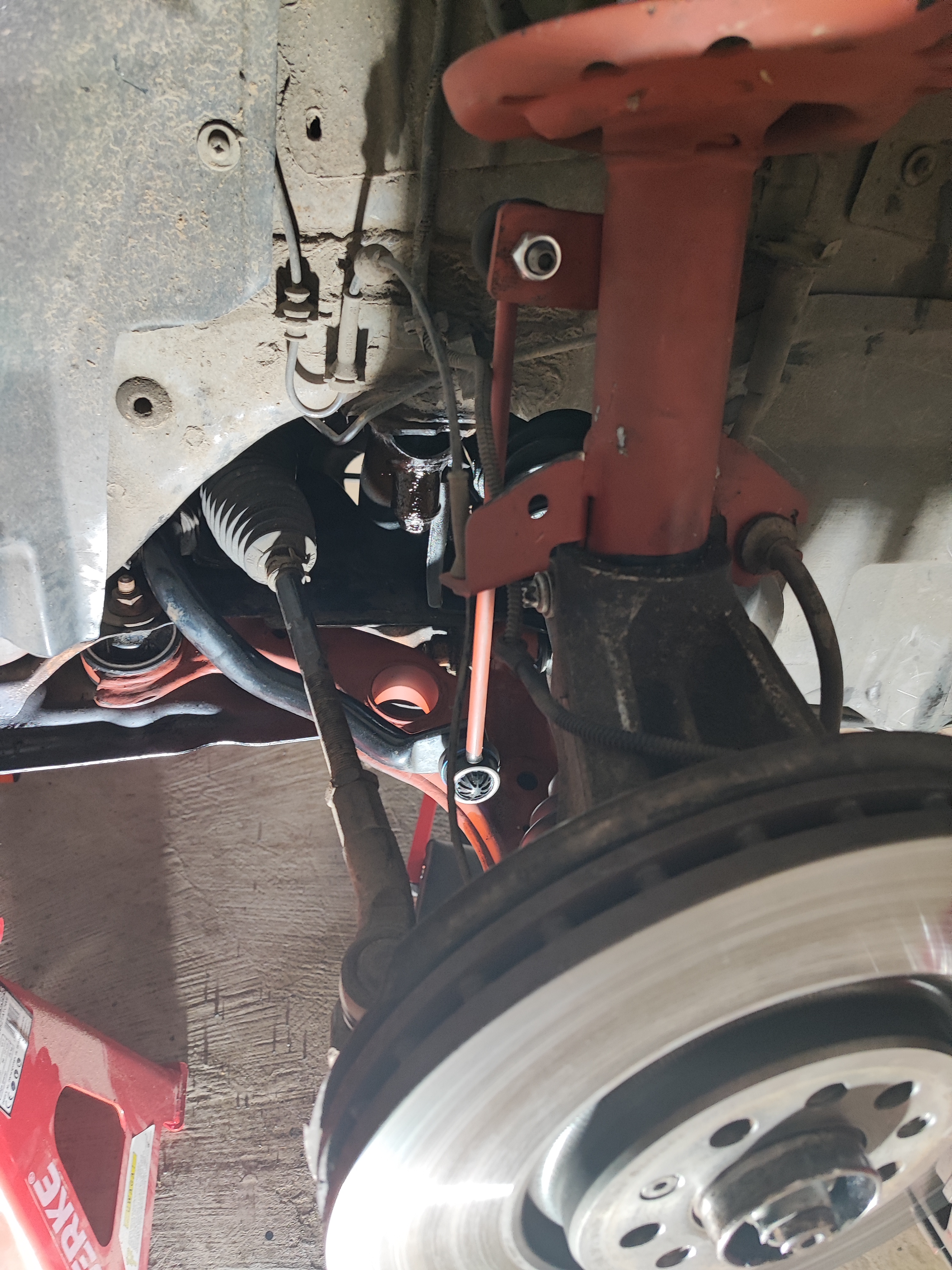

Už jste někdo měnil silentblok stabilizátoru na přední nápravě?
Vyměnil jsem tlumiče rameno a stabilizační tyčky, ale stabilizační tyč se mi nepodařilo.
Povolovat nápravnici mi nepřipadalo jako dobrý nápad.

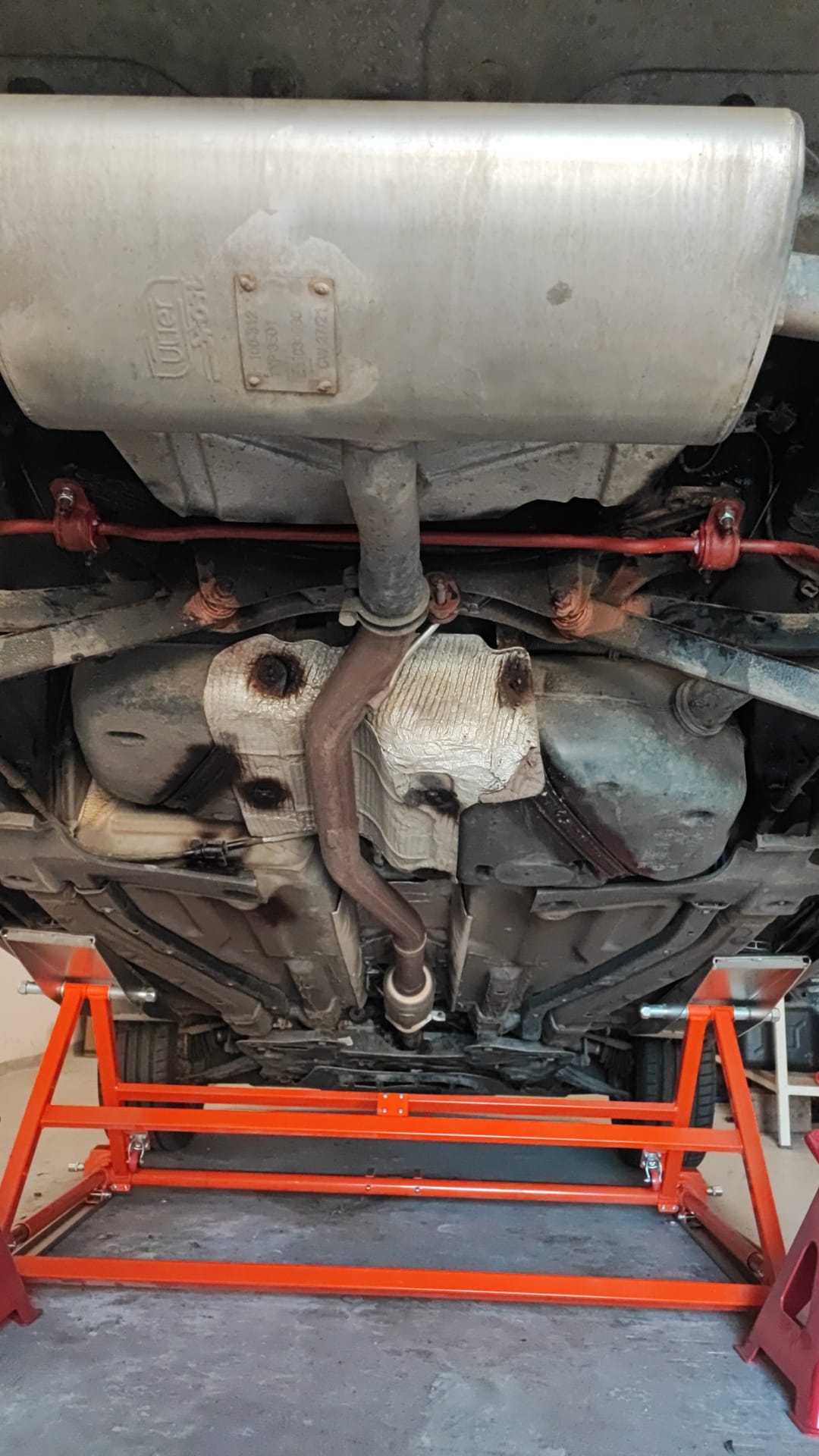

Na zadní nápravě to problém nebyl.

Jinak než s povolením nápravnice to bohužel nejde. Člověk se k tomu prostě nedostane.
Tady to borec i ukazuje, že to bez toho nejde:
Toyota Corolla TS 1.8 2023

Díky za odpověď.O tomto postupu vím, ale hledal jsem alternativu. Neexistuje opravná sada? Držák rozříznout a nahradit novým?
