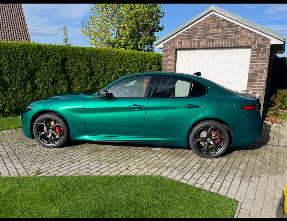

Re: Giulia - běžné verze (pokec...)
Omladil jsem svojí Giulii za novou a měl bych k tomu dotaz, jestli má někdo podobnou zkušenost. Je to stejná motorizace, ale auto se chová úplně jinak než původní. Je možné, že by byla na první km nějak omezená? To auto je oproti staré o dost línější, zcela jinak řadí, prostě to není ono. V N klidně řadí při 1400 otáčkách, v D u staré bylo cca 3000 otáček, tady, když dám D, tak se otáčky zvýší na 2000. Prostě se to auto chová úplně jinak. Mám najeto cca 800km teprve, zatím ji šetřím, ale i tak je to jiné. V D se chová, jako v N u původní a v N se chová jako v A u původní. Má někdo podobnou zkušenost?
Navíc oproti Veloce je o cca 1 cm vyšší, což už také vypadá blbě…

Veloce byla vyšší než Superka, já mám nyní Tributo a to je ještě vyšší než Veloce a nevypadá to nejlépeHampice píše: 27.10.2024, ned 05:43 Syrový motor je vždycky trochu tupější, taky je třeba ho po záběhu rozjezdit. Ale tak dobře, jako stará nepojede nikdy, protože GPF a jiná norma.
A já žil v tom, že naopak Veloce byly vyšší než Superky![]()

Tributo je jen přejmenované Veloce a to mělo vždycky podvozek vyšší než zadokolková Superka.
Moc to nechápu, asi měli pocit, že díky pohonu Q4 si to budou kupovat myslivci aby zajížděli do lesů.
Ten samý “problém” se řešil i u Giulie Q, kde ročníky 2015-16 byly krásně připláclý k zemi, od 2017 už byly jak nakopnutá koza.
Vím, že na zahraničních fórech to někdo řešil tak, že koupil origo pružiny na Superku (pro verzi bez panoramatický střechy) a vrzli to na Veloce.
Ono se ty pružiny mohou měnit, např. začne je dodávat někdo jiný protože dal lepší cenu atd.
Ještě je možné koupit pružiny aftermarket (eibach, ST) jenže co to tak sleduju, tak auta jsou nízká na můj vkus až moc a bere to tomu dost uživatelskýho pohodlí řekl bych.

Právě proto, že je to převlečená Veloce, tak to nechápu, vzal jsem metr a oproti Veloce je o 3 cm vyšší, to právě nechápu. Veloce jsem snižovat nechtěl, nevadilo mě to, ale tohle působí už hodně divněspeedy píše: 28.10.2024, pon 23:37Tributo je jen přejmenované Veloce a to mělo vždycky podvozek vyšší než zadokolková Superka.

Tak ještě si to malinko sedne po čase, ale i tak no. Asi tady už budeš muset jít do pružin a nebo hodit do kufru hák od jeřábu

Jinak jsem koukal na rozměr v návodu a je tam výška 1411/1438, což jsem úplně nepochopil. Koukal jsem na pružiny a je u některých snížení o 25 mm, ale z čeho počítají? Z normální Veloce? To by pak bylo snížení už veliké, jak psal David, toho se bojím, tak to asi bude chtít originál, napadlo mě vzít VIN původní Veloce a pružiny použít nebo ze Superky, jak psal. Tam by člověk věděl, kam se tím dostane. Je v eperu vidět i rozměr pružin? Přidávám foto, kde je to hezky vidět
