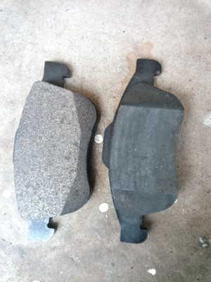

Lehkej update v rámci běžné údržby:
178 000km
- Nové přední brzdy (ojeb v tom, že mi přišly blbý přední desky, na malou brzdu 280mm, ne na 305.. takže bacha při objednávání..), hlavně drhlo kolo o brzdič jak byl "otevřenej" fakt jen pár mm.. fotky desek dodám
- novej olej + filtr
- novej vzduchovej viltr
-nové rozovdy a vodní pumpa
- obhlídka po zimě/nezimě... v motoru mi něco ohlodalo neorigo hadici na sání, jinak zbytek nethknutej..
178 000km

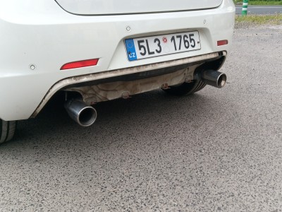

z lepšího soudku -vyškrábl jsem první a střední díl výfuku z 2l nafty, průměr turbky 55mm místo 50mm a hlavně žádnej středovej tlumič a origo vzhled... což se na stk hodí
a taky jako příprava na chipsování na cca 200-215PS
takže to tam nějak naroubuju a budu pokračovat v hledání koncového duplex dílu a difuzoru
nemá někdo něco z TBI, či nafty?
a taky... kup desetiletí -pořídil jsme leštičku, kotouče a nějaký pasty a trochu to ještě před vlnou saharskýho písku přeběhl.. zmizel "swirl efekt" a další ruzné škrábance.. na to že jsme tomu věnoval zatím jedno rychlé dopoledne.. až bude tepleji, máknu na tom a Giu bude jak nová
- ožraná hadice před sáním
-ais i kabeláž vzhledem k různejm chybám (actuator 2 válce MA, cívka 4válce atd..)
-dle stop pod kapotou
se poseru.. 8 let nic a teď tohle.. a to sme si ymslel, že kuny žerou jen koncern VW

S výměnou výfuku dobrá volba. Už to mám asi 3 roky a STK zcela bez problémů. Dal jsem od vlnovce rouru z nafty (teď nevím, jestli to bylo z 2.0 nebo 1.6 protože je bez rezonátoru) Zadní duplex z 2.0 nafta, origo závěsy, origo spoje, rozteč a rozměr příruby za vlnovcem a příruby na rouře zcela stejné. Mnohem veselejší zvukový projev, hezčí vzhled. Zadní difuzor mám jen obyčejný.

to zní dobře.. hlavně to je cost effective a STB blbuvzdorný
co mam vysledováno, tak obě nafty .. 1.6 i 2.0 nemá na středový trubce žádný tlumič/rezonátor..,
2.0 má větší průměr, odpovidajicí 1.8 (55mm), 1.6 odpovídá 1.4rkám (48mm)....
na 1.4 je ideální volba 2l nafta, to už má větší průměr a má mírnou rezervu na navýšení výkonu

:-) je to tak, jak říkáš. Tím pádem mám setup z 2.0 nafty, protože zadní duplex je z 2.0 nafty určitě. Vše stejný průměr. Mimo lepší odezvu turba jsem u dálkových tras ještě vypozoroval snížení spotřeby o cca 0,3 - 0,5 na 100. Dlouhodobě jsem jezdil za nějakých 6,7 -6,9

Nooo hezký, od koho je vejfuček?
Re: Giulietta 1.4 MA (2011)
vyhmat sem ho v dojclandu na ebayi za 190 eur s dopravou

naonděno...
spoj pod autem sem urizl a dal tam trubkovou spojku, protze sem nevybojoval srouby... nevim co itala vedlo kazdej zaves dat na jinej sroub
18, 16, E12.. tak sem mel trochu telocvik pri lezeni pod a z pod auta...
jeste mi chybi dvojitej difuzor, ale to si pockam rovnou na nejakej z veloce
vse krasne plug and play, zvukove to trosku vic brumla, zda se mi ze driv nastupuje turbo...
musim si nekdy stoupnout k ceste a poslechnout si to za jizdy..
ad chyba multiaru.. pusto prazdno po pesine po vymyti filtru..

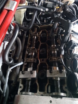

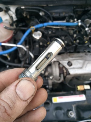

Tak sem trochu poklidil pod kapotou.. zahodil separator, naondil kolinko, hadice a Oil Catch Can..
Zkusebne juknul do turba a saciho potrubi.. no asi budu muset vymenit turbo, uz dost prolina olej do sani a asi to je duvod cernych koncovek vyfuku
V mezicase se mi koncem cervence povedlo navstivit Stephana ve Squadra Tunigu.. ne s nicim mym , ale s kamaradovou bestii, kde Stephan nasel par koniku navic a nastavil lepe prevodovku
. Rozhodne stoji za navstevu , je to super zazitek..
Chyba Multiaru pretrvava, po vcerejsku jsem rozhodnut ho vytrhnout, rozebrat a vycistit vse co jde...
ale tu nemam, za to jsem ale rozebral bocni blinkry abych z nich dostal mech.. a zpetne slepil vterinakem... vsem doporucuju, auto uplne prokoukne

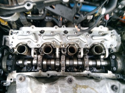

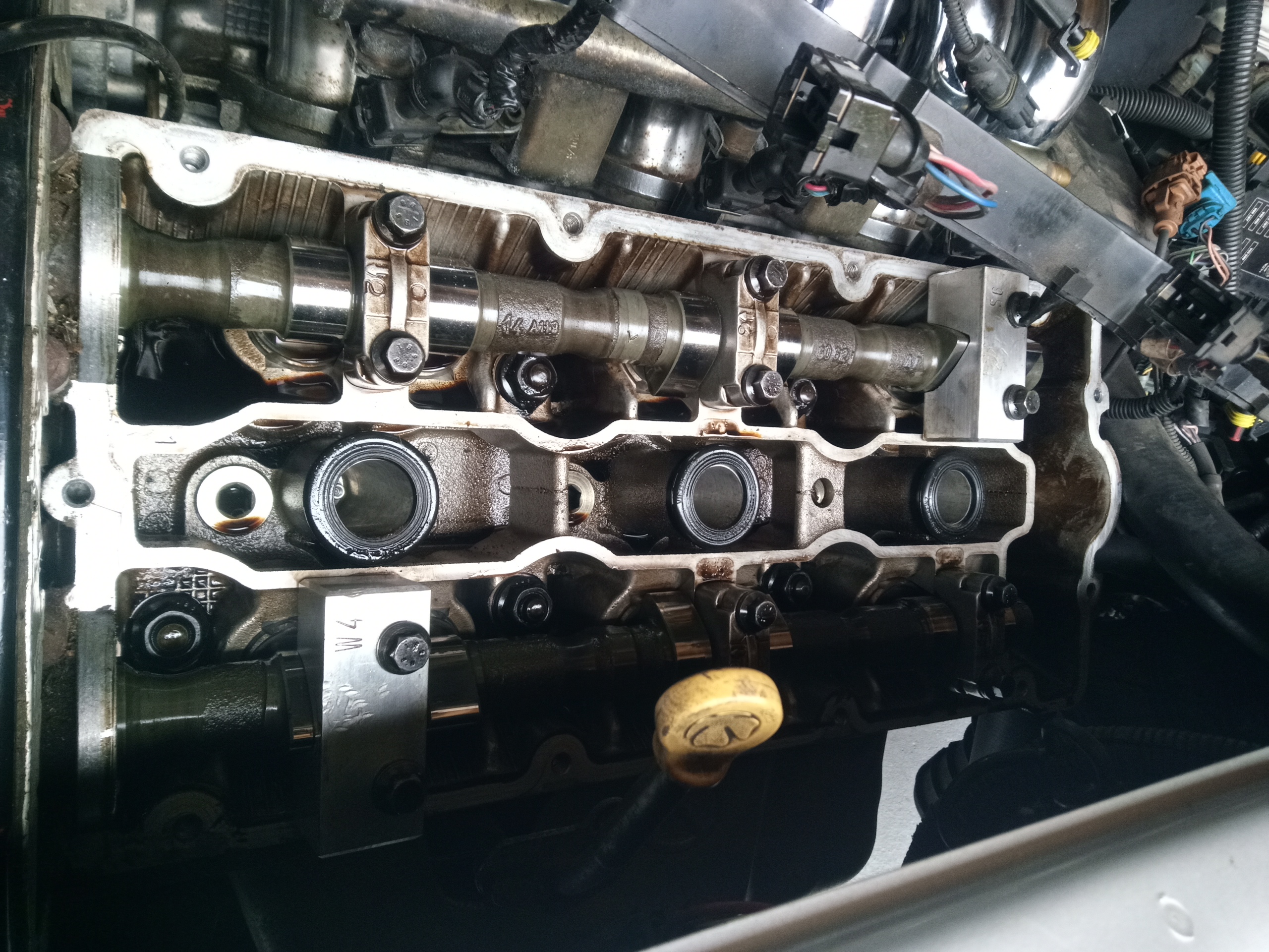

V tydnu jsem delal STK... bez ztraty kyticky.. jen emisim se museli trochu helpnout diky funicimu vlnovci, kterej mam v planu na jare..
Jelikoz sem najel 10kkm rychleji nez obvykle, tak probehla vymena oleje..proplach MA filtru atd..
Trochu sem vymyl vnitrek pod ventildeklem smesi carlanu a benzinu.. kdybych sundaval vyfuk kvilu tomu vlnovci, sundam i vanu a vymeju i tu do kovovyho lesku

Na těch multiairech je super, že sundáš ventildekl aniž bys musel sundávat rozvoďák, t-jet to má s vačicí.
Jinak pěkná práce jako vždy. Tu vanu pak vyfoť jak vypadá po sundání.
ve vaně očekávám peklo
hlavně peklo bude ji sundat.. co jsem letmo sahal na šrouby výfuku, asi bude aktivována flexa

Jako diky rozsahu praci asi jo . zde treba je GO motoru pred 10lety
, placacky za kola branici ostrilenejlm lemum a prahum a ruzne jobovky vc. odrezovani a novych prahu... dobre ze se ji nepovedlo 2018 prodat a zustalo busso doma... nekdy mam chut z toho udělat "baby GTA".. (lepsi podvozek +GTA podlene vyztuhy napravnice a umoznit motoru lepsi nadech/vydech aby byl squadra chip s velkejma trubkama vyuzit na max. a bylo tam treba kolem tech 230koniku, s kratkou 6q a mensi vahou oproti GTA... by to byla pekna zbran)
https://www.rajce.idnes.cz/hno3/album/placacy
https://www.rajce.idnes.cz/hno3/album/alfa-156
https://www.rajce.idnes.cz/hno3/album/motor-alfa
Napisu to zatim sem.
Je to udrzovana 156 busso, 2 majitel od novoty v cr, v r. 2014 sapnutej remen znamenajici komplet rozborku motoru, nasledne drobne upravy pro dobrej pocit
velky saci trubky, squadrachip, Ferodo DS2500 desky, Bilstein B4 tlumice, weichers rozpera..
2019 se davaly nove prahy + predni blatniky a nasledovalo oskrabani celeho spodku na plech..
Zvazuju CF2 svody homemade downpipes se dvema nejakymi pruchodnejsimi katy, upravu seriove saci komory + olejovy chladic.. jinak seriovy look maximalne nejake mirne snizeni.
