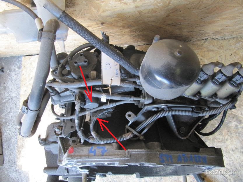

Ahoj alfisti. Chtěl bych vás poprosit o radu. Diagnostika mi u selespeedu na Gt hlásí chyby...P0856 hlášení VDC, P1742, snímač zařazení a P1760, spínač brzdy. U všeho špatný signál. Spínač brzdy jsem našel v eshopu hned, ale vůbec netuším kde objednat onen snímač zařazení... Poradíte? Diky
- Příspěvky: 9304
Re: selespeed - neřadí
Pochybuju, že budou špatný ty snímače. Chce to zkontrolovat vedení
Aha....takže prověřit konektory a tak...mrknu na to. Zatím děkuji
a kdyby přeci jen...jak to mám hledat. Nebo kdyby byl nějaký odkaz na ten snímač? Dik
Edit...tak, jsem se do toho dnes pustil a mám následující poznatky: při vypnutém motoru selespeed řadí, jen u jedničky a dvojky hlásí failed. Při jízdě řadí jedničku a dvojku a trojka jde až zhasne hláška failed. Při delší cestě se závada minimalizuje až do stavu, že mi zahlásí občas jen jednička a řazení jde normálně. Diagnostika hlásí P1742 ať se zapojeným konektorem, nebo bez něj. Se zapojeným konektorem jde s vypnutým motorem řadit vše, s odpojeným konektorem jde vše, kromě zpátečky.. Tak teď nevím co dál.. vyndat a proměřit? Četl jsem zde, že by měl mít cca 1200 ohmů. Kabeláž jsem prošel, vše rozebral a vystříkal kontaktolem, žádná změna, kabely vypadají zdravé. Když ten snímač vyndám, nečeká mě nějaké překvápko? Je to ten směrem k nohám řidiče, takže bezva přístup... Dík, snad někdo bude vědět

To vypadá opravdu na snímač polohy řazení. Jsou tam dva, jeden snímá pohyb levá/pravá, druhý dopředu/dozadu. Chce to připojit diagnostiku, odpojit jeden snímač od kabeláže a kouknout hjakou chybu vyhodí. Potom i ten druhý, porovnat číslo chyby s tou co ti to vyhazuje teď a pak budeš vědět, který je špatný. K tomu spodnímu je horší přístup, ale s trochou trpělivosti se nechá vyměnit. V tomto vlákně už je o snímačích něco napsáno.
V diagnostice Multiecuscan jsou vidět hodnoty ze snímačů při řazení, pěkně se to při změně rychlostního stupně mění. Nám kdysi odešel ten pravá/levá, při přeřazená z dvojky na trojku to vyhazovalo chybu.
Teď už nevím který je který.
