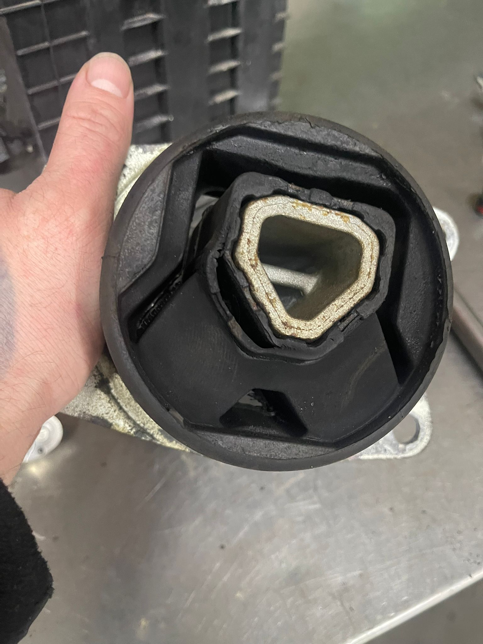

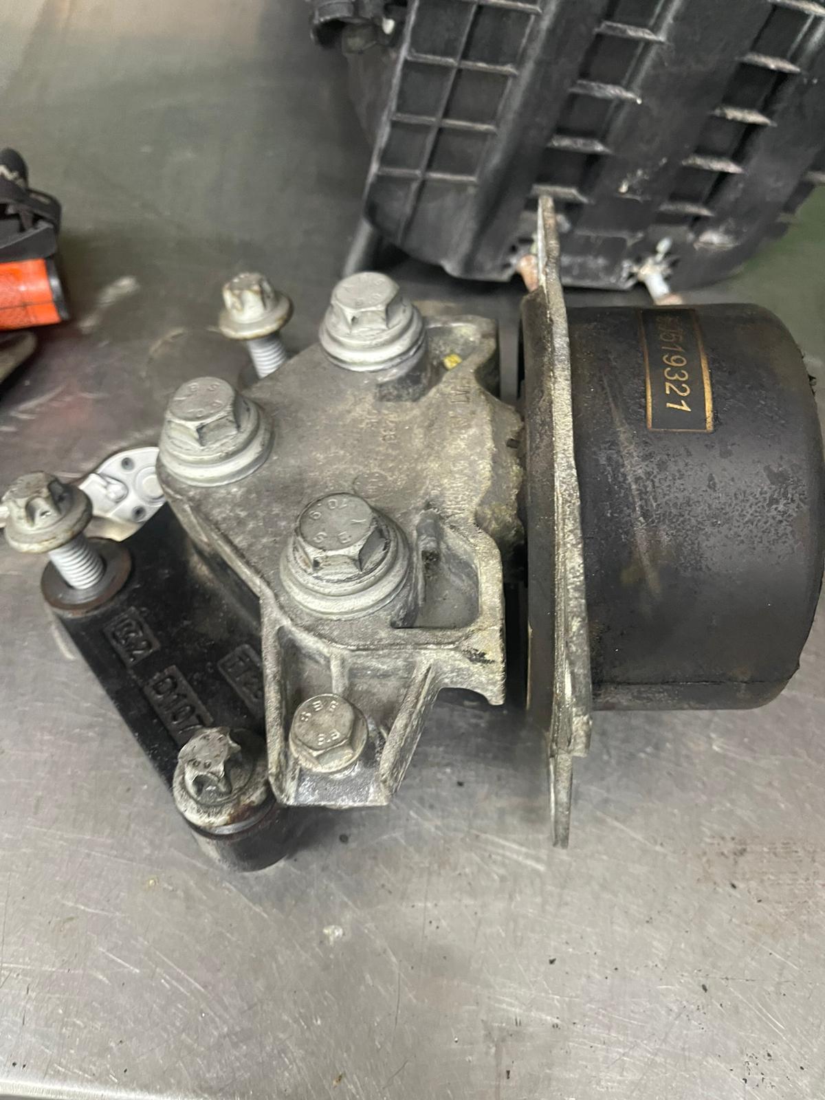

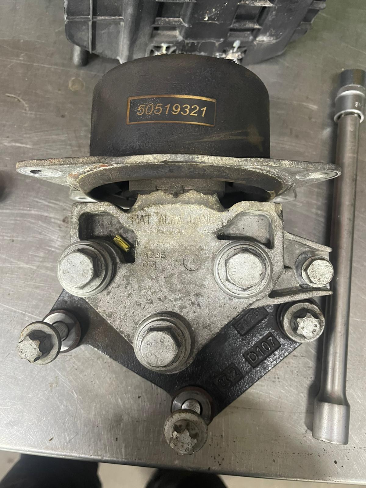

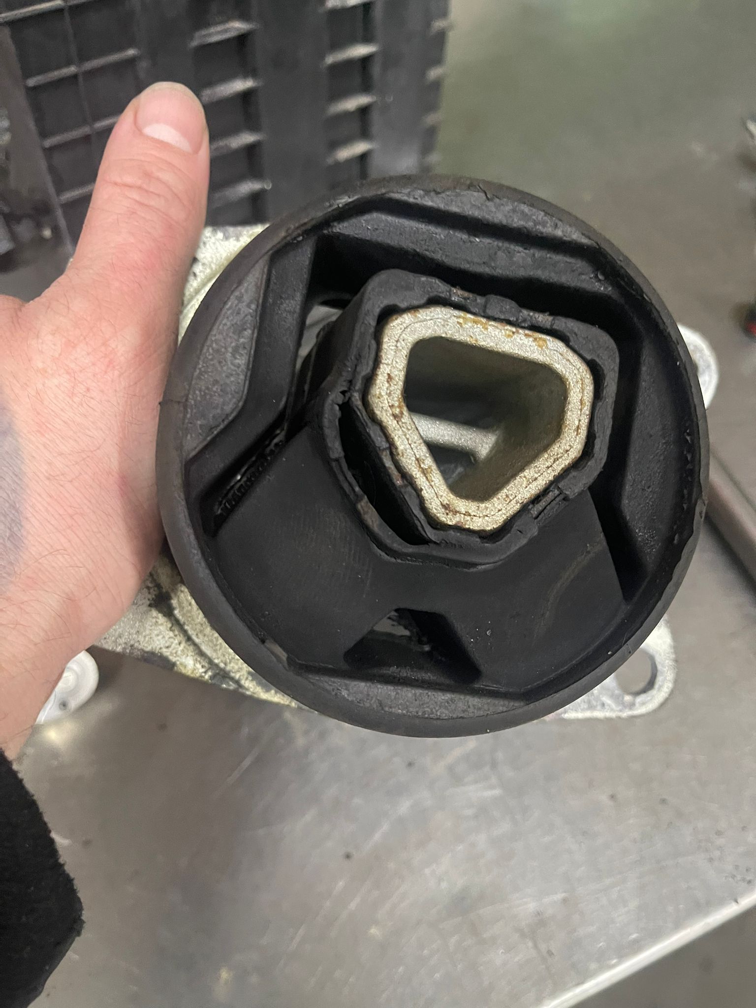

Tak auto mám u mechanika a zatím našel utržený silentblok motoru na levé straně.
Problém je, že ten silentblok nejde sehnat ani u Alfy jako nový, ani použitý - dobrý.
Prý je to typická závada... Teď mne zajímá, zda všichni jezdí s utrženými silentbloky, nebo máte někdo typ, jak to řešit.
Když by měl někdo na prodej, velmi rád koupím.
Foto pro představu:

Děkuji Tunguero za odkazy, u toho poláka mám pocit, že už to má taky za sebou.
Nemáte někdo typ na firmu, která by silentbloky opravovala?
Díky, M.
Díky, M.
