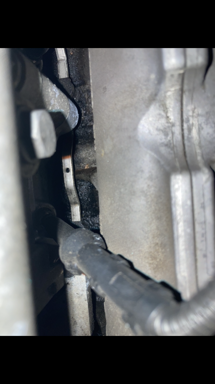

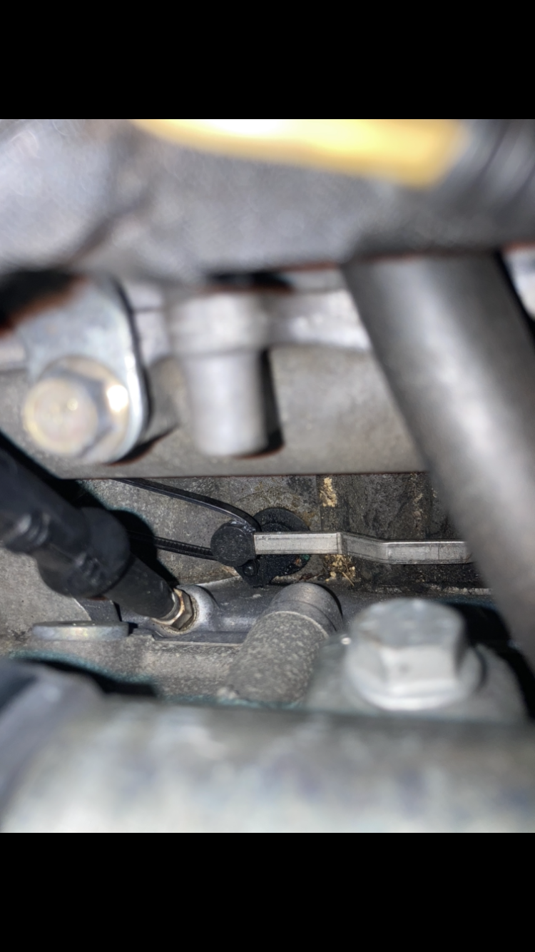

Audan
Příspěvky: 7
Registrován: 15.11.2024, pát 16:27
Re: 2.4jtdm 147kw - cukání, slabý výkon
Příspěvek od Audan » 25.2.2025, úte 18:04
Tak jsem se díval na ty klapky a jsou zaaretované v otevřené poloze. Navíc kolem každé klapky je pěkná skvrna, už mají nejspíš něco za sebou. Posílám foto
Tanguero
Příspěvky: 1182
Bydliště: Veselí n.M.
Příspěvek od Tanguero » 26.2.2025, stř 11:21
To nic není, já tam měl kaluže oleje v těch místech kde ty máš skvrnu.
Spíš než čištění sání bych zkusil rozebrat a vyčistit škrtící klapku v sání. Stává se, že olej nateče dovnitř do elektroniky a pak to hapruje. Určitě je to jednodušší operace, než sundávat celé sání.
