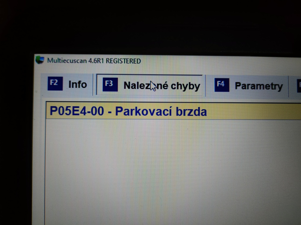

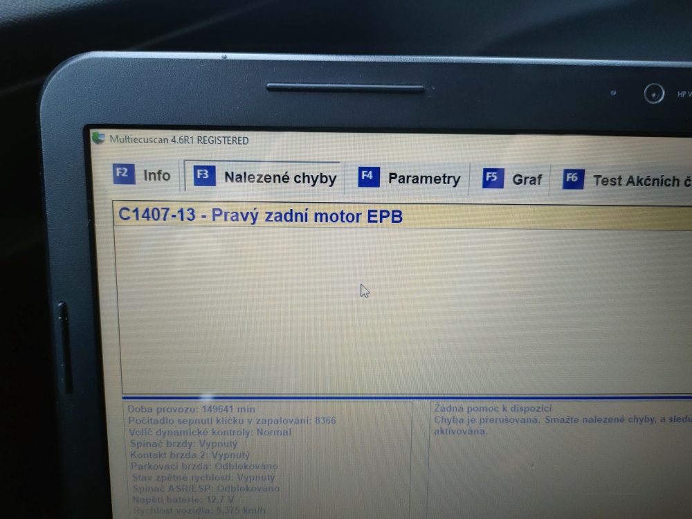

Tak po téměř 160tis. kilometrech se vyskytla první skutečná závada... Lze to smazat, ale po rozjezdu hned vyskočí zpět. Než se to zobrazí, tak oba motorky vrčí tam i zpět. Když se závada vypíše, ručka přestane pracovat a při pokusu o použití se rozbliká její červená kontrolka (vykřičník).

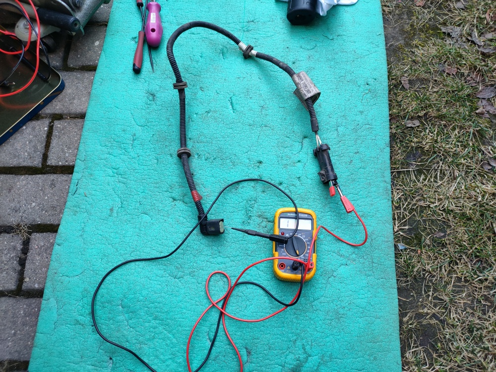

Podle googlu to vypadá na přerušený vodič od spínače polohy motorku. Kabely na obou stranách vypadají neporušeně, takže to bude bude spíš vyhnilý konektor. Teď mám dost starostí na druhé frontě*, tak to musí chvíli počkat, jezdit se s tím dá.

- Příspěvky: 7353
Re: Hampice - Alfa Romeo Giulia 2.0T Super
Taky jsem měnil oba kabely, nestojí svět a bude zas od toho nadlouho pokoj
- Příspěvky: 9205
To zkusím opravit

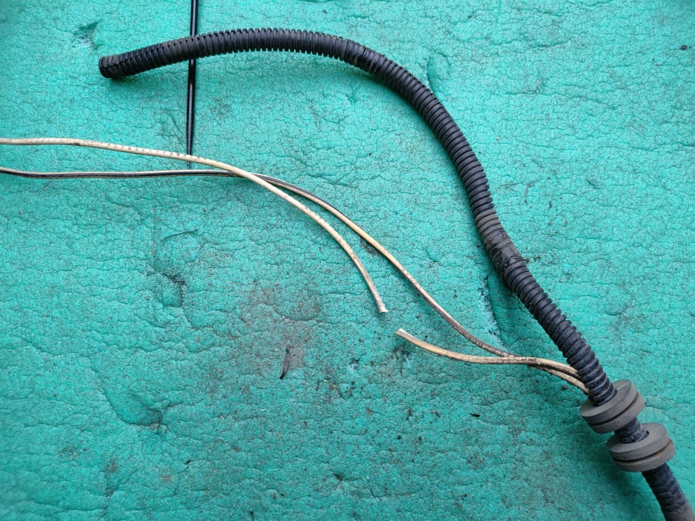

Včera jsem měl chvíli se podívat na tu brzdu. Mají to na jednu stranu dobře vymyšlený, že od hlavního svazku auta dolu k motorku je ještě jeden konektor a tím pádem se ta nejvíc namáhaná část dá vyndat/vyměnit.
Na druhou stranu, zase typicky po italsku, ten kabel je tak fórově udělanej, že se regulérně proklepal v jedné z těch příchytek... No nic, co by nás veteránisty* rozhodilo... Trocha cínu, smršťovačky, textilky a už je to funkční zpět.

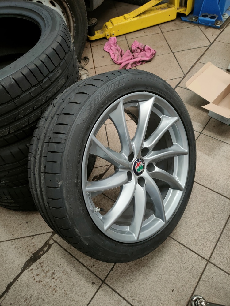

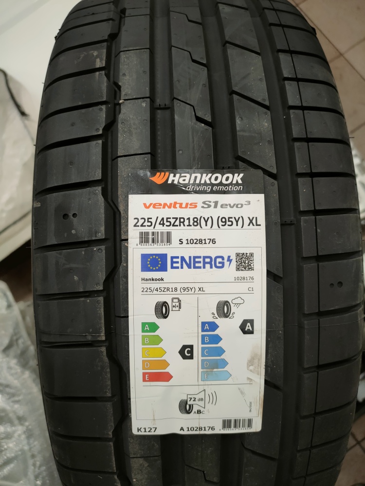

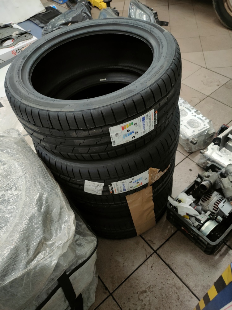

Včera jsem nazul nové letní bačkory (zatím jen na kola, aby byly připraveny, až přijde čas). Nechal jsem se nakonec zlákat na doporučení do Hankooků. Přiznám se, že rozhodovala i cena, ale údajně za ty peníze skvělá guma. Tak uvidíme, minimálně jsou nové (44/24)
Zároveň jsem po dvou letech nechal vyměnit brzdovou kapalinu.

Po těch barumkách budeš určitě nadšený ;-)
- Příspěvky: 7353
Velikost zklamání se vždy odvíjí od velikosti očekávání.
Hankook bude v pohodě, za rozumnou cenu často i vysoká kvalita.
Jinak taky jsem nechal tento týden vyvážit leťáky, prostě alfistická telepatie
