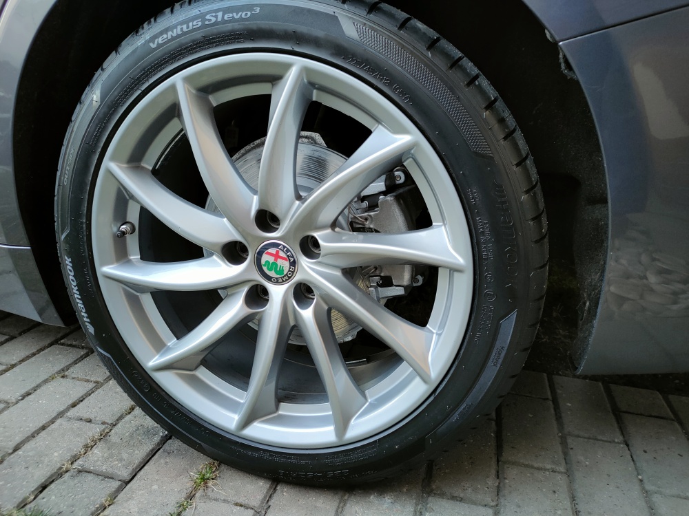

Hampice píše: 14.3.2025, pát 09:24 Přiznám se, že rozhodovala i cena, ale údajně za ty peníze skvělá guma. Tak uvidíme, minimálně jsou nové (44/24) :)
Neboj, udělal jsi dobře, jsou to velmi dobré gumy a hlavně mají hodně široké odvodové drážky, takže na mokru je to hodně stabilní guma.
Přijde mě, že Hankook Ventus V12 EVO 2 na suchu sedí více, ale to co jsi vybral tolik nehučí, jaky ty šípový V12.
Dobrý výběr :smt023

Nikdy jsem to nejezdil, tak jsem sám zvědavej. Reference jsou na to dobrý.

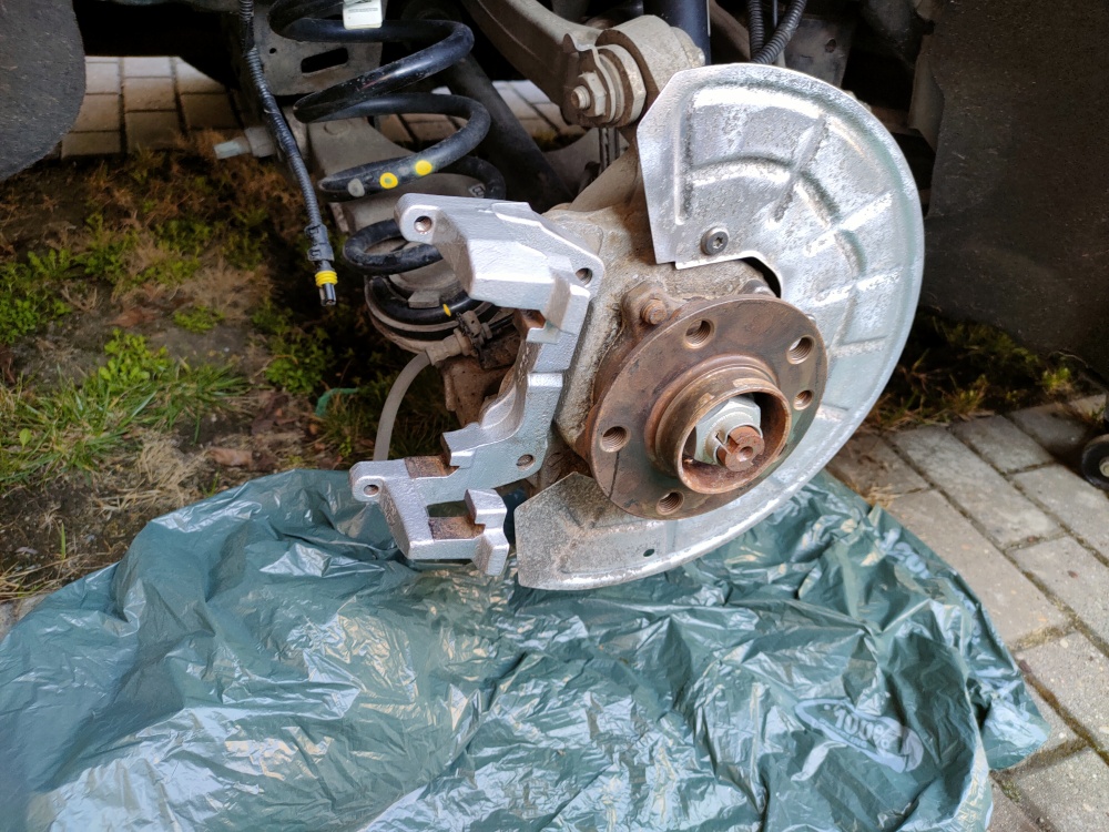

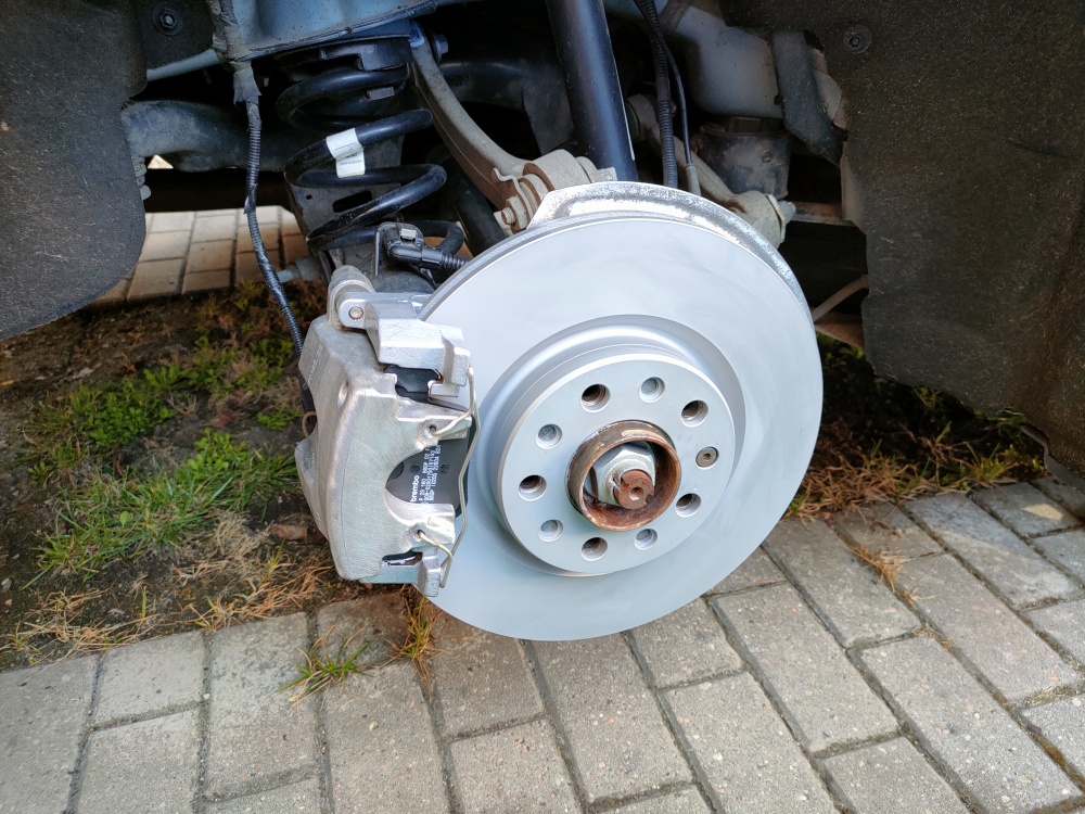

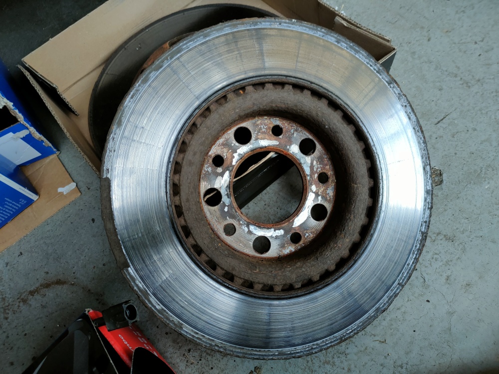

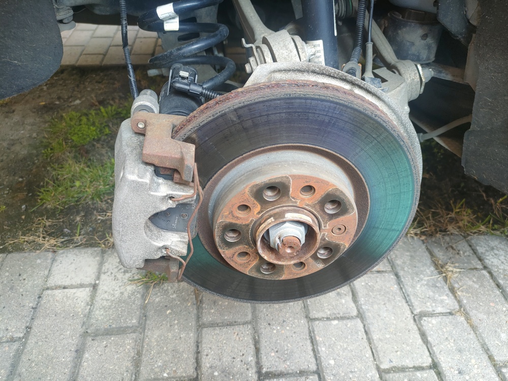

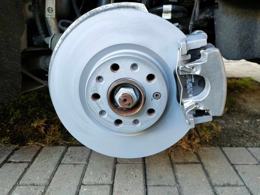

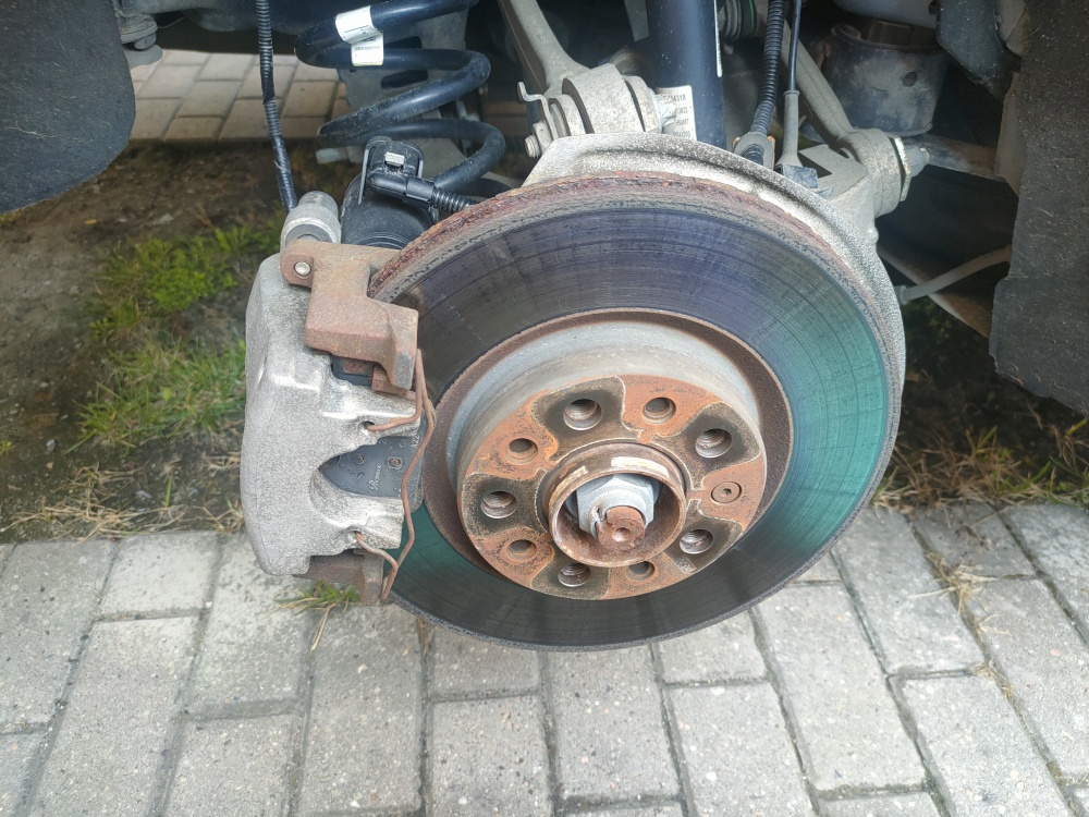

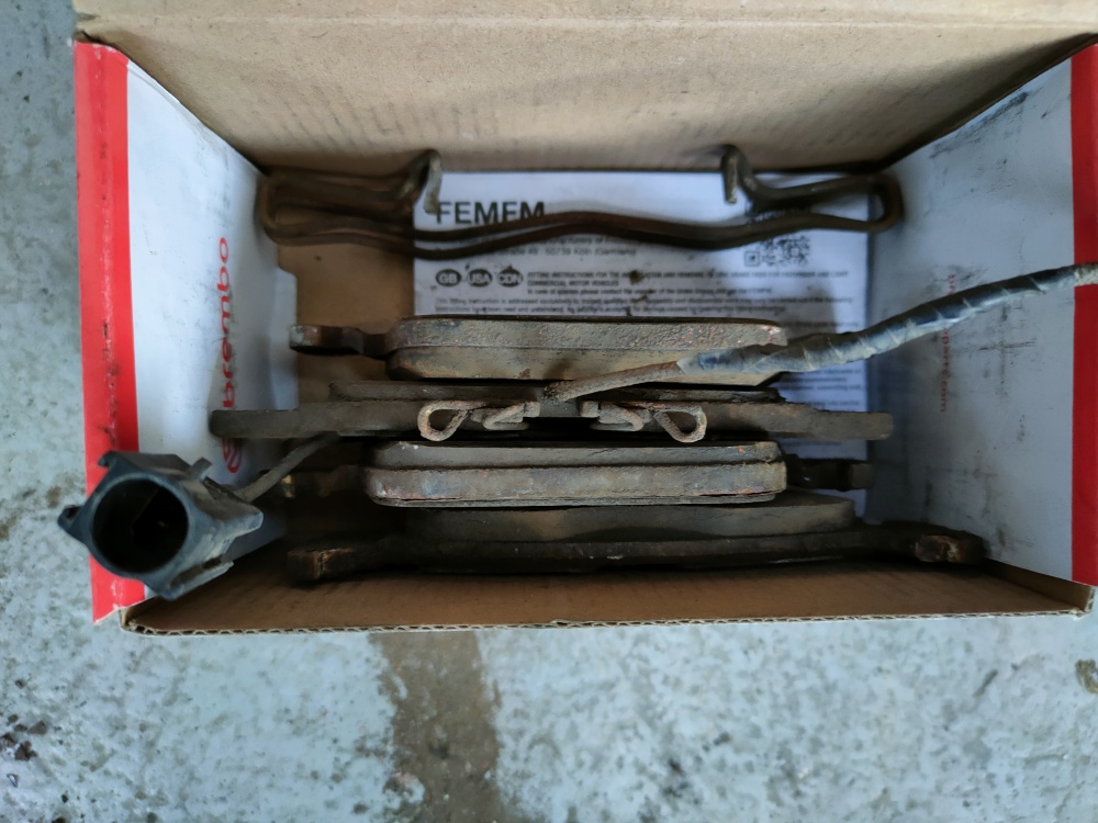

V pátek vyšetřen nějaký čas, tak jsem se do toho pustil...
Žádný zášprc se u toho nekonal, jen mě trochu překvapilo, že i přes aktivaci servisního režimu se pístky stejně musely ručně dotočit. Defacto je ten režim jen k uvolnění ručky. Když by ji člověk nezatáhl, tak to není ani potřeba zapínat.
Nicméně, materiálu bylo ještě dost, ale byly teda slušně zapečený a zkorodovaný. Moc nechápu, kromě pár koleček na Kameni to jinak nějakou bídu nedostává. Tak jsem zvědavej, jak si budou vést ty nové. Desky Brembo jsem bral jen proto, že Zimmermann tyhle nedělá (nebyly). Vše okolo vyčištěno, včetně těch tepelných štítů, třmeny natřeny stříbrným Alkytonem, brzdiče "vyleštěny" dráťákem...

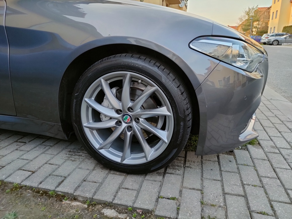

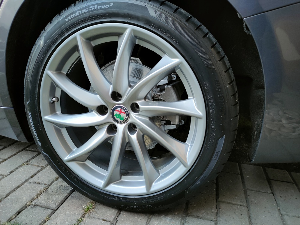

Dále vyčištěny přední brzdy od soli a samozřejmě rovnou přezuto. Zimáky umyty a uloženy, ale nesmím na ně zapomenout, 3 kola jsou nakopaný, taky by bylo dobré to přes léto vyřešit.
Ty pneumatiky jsou boží. Jel jsem s tím zatím jen pár km, ale je to tedy masakr. Jsou naprosto tiché, v přímce naprosto stabilní bez ohledu na rychlost a přitom jsou měkké, že netřískají na spárách. Ještě uvidím, až se trochu zajedou, jak se budou chovat na limitu (kam se s Giulií stejně nedostanu) a na mokru. Zatím nadšení.

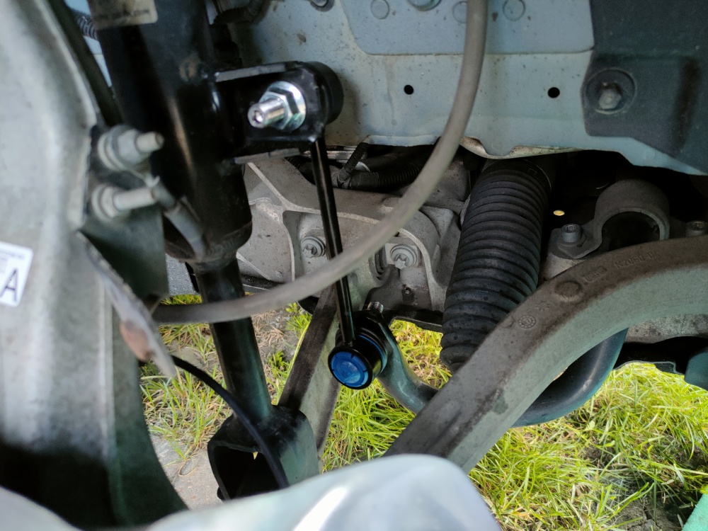

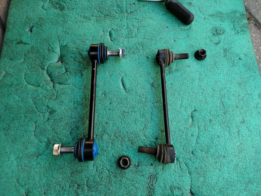

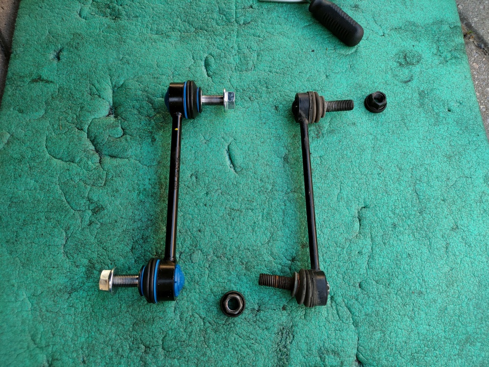

Už někdy od loňska se sem tam ozvalo nějaké klepnutí z přední nápravy. Silně se to zhoršilo teď po nazutí letních 18tek. Neměl jsem chuť a čas dělat nějakou komplexní diagnostiku, tak jsem i na tip Tomáše rovnou objednal tyčky stabíku (Meyle HD). Dnes jsem se do toho tedy pustil. Byl to trochu boj, ale flexa naštěstí zůstala v krabici. Trochu jsem se potrápil s nářadím, ale nakonec se podařilo a klepání je pryč a náprava je zase krásně tuhá a tichá.
originál x Meyle HD
originál x Meyle HD
Příspěvky: 19276

Hezky si to držíš ve stavu* ;-) Ale tak proč ne, kára je to návyková, nahradit to není čím, tak holt se člověk musí starat.... :-)
Příspěvky: 9306
Re: Hampice - Alfa Romeo Giulia 2.0T Super
Příspěvek od Hampice » 2.5.2025, pát 23:30
Tak tak... Navíc fakt běžný servis v těhle kilometrech... Máti teď řeší to samý na 500X, ale v 90k km 🙄

To je fajn když klepání vyřeší tyčka stabiku. Já mám zas připravený zadní na Giuliettu :)

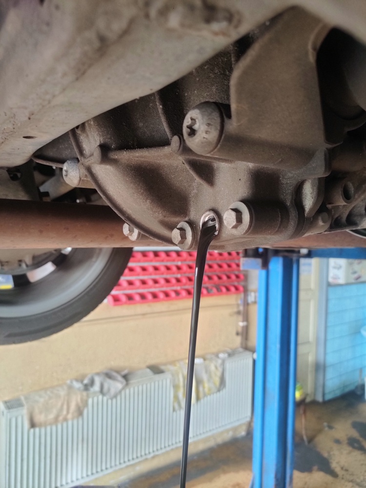

Minulý týden jsem si udělal opět výlet za Mírou Chaloupkou na servis převodovky. Rovnou se samozřejmě udělal i motorový olej s proplachem, všechny filtry a olej v diferenciálu. Převodový olej byl tak na hraně (barva, zápach), ale olej v diferenciálu to měl už dost za sebou (foto). Najeto cca 64k km a to tam není svor... Asi to zkrátím na 30k km. Výrazně doporučuju všem to dělat. U svorů tuším nějaká předepsaná výměna je, ale jak vidno, potřebují to i ty otevřený. Vůbec bych se nedivil, kdyby to jemné hučení okolo 100km/h, se kterým se tady někteří potýkáme, s tímhle souviselo.

Já v difu měnil olej jednou za rok (cca.30 tis. km). Určitě to není zbytečný, i tak byl olej černej.

Taky to tak začnu dělat. Je to ca tisícovka navíc, to už v tom všem nehraje roli...

Na těch Hankookách tedy za první sezónu najeto 18,5k km a budu rád, když to zadní příští rok ještě dojedou vepředu :/ Jízdně jsou skvělé, tiché, drží, na mokru nejlepší, co jsem kdy jezdil, ale ta výdrž by mohla být lepší. Na druhou stranu, za ty peníze si asi nejde stěžovat.

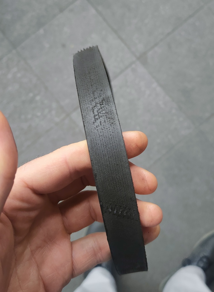

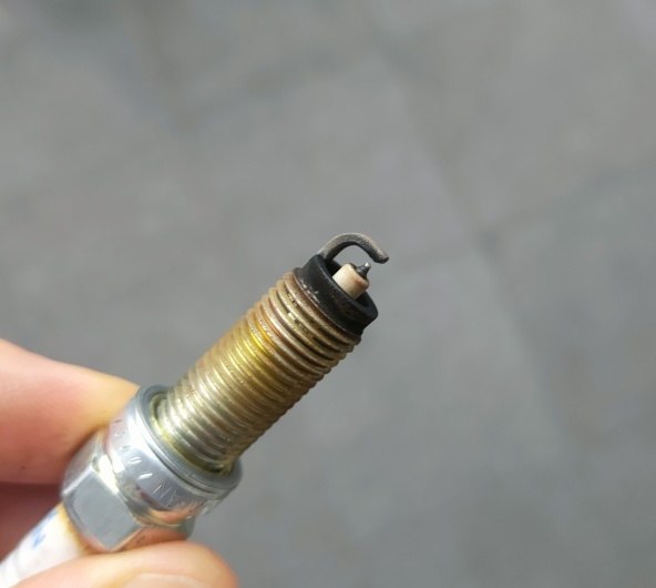

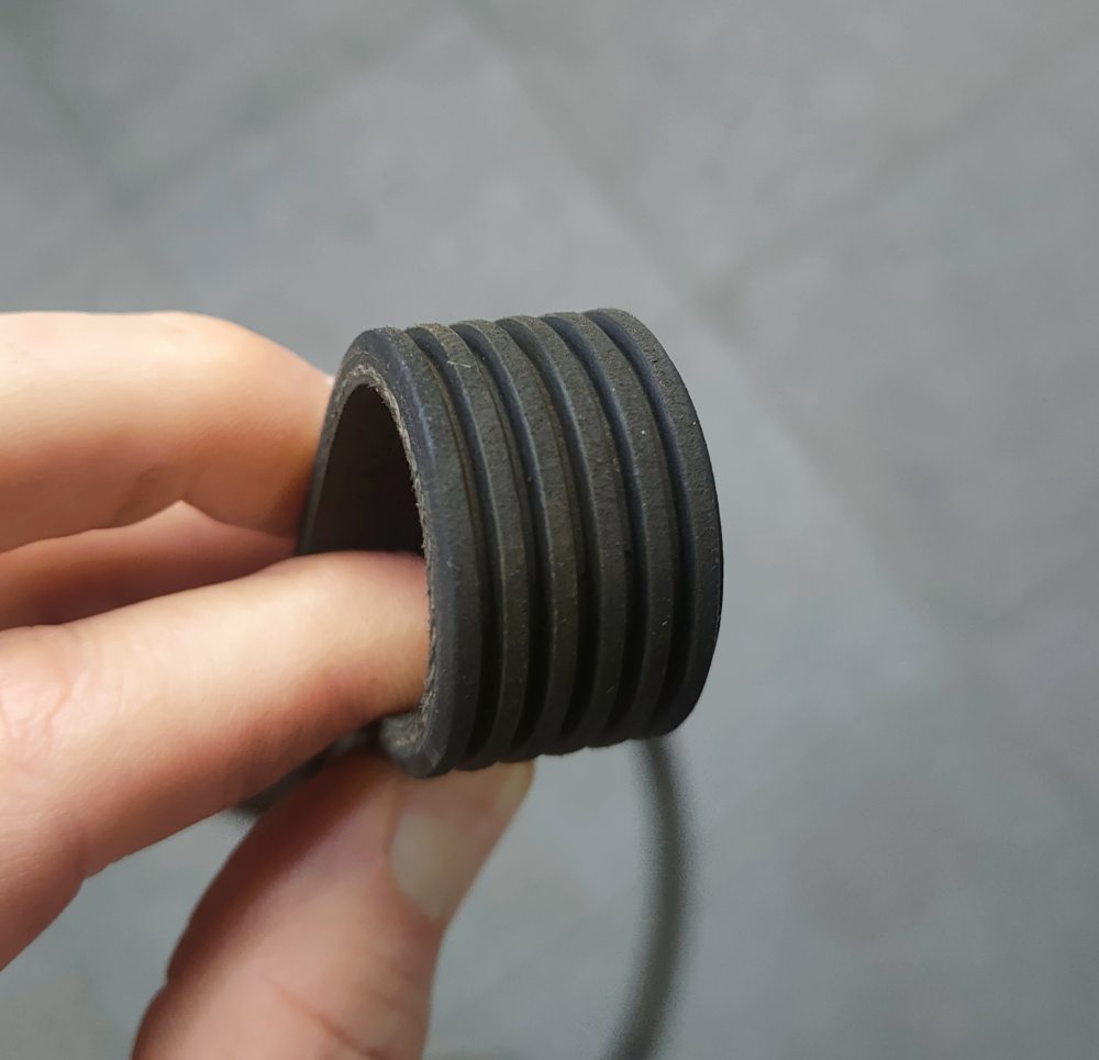

Tak přátelé... Někde tady vedle se probírala výměna svíček a řemenu u GME. Poprvé v životě jsem něco dost prosral, žil jsem v tom, že výměna je předepsaná standartně minimálně někdo kolem 90k km. Z diskuse a následně i manuálu vyplynulo, že obojí má předepsanou výměnu už v 60k km :shock:
No a motor má najeto už 83k km. Žádné příznaky se neprojevovaly, nicméně jsem tedy včera nechal vyměnit svíčky a řemen (+ vodící a napínací kladku).
Kdybych se na dané věci dopředu podíval, mohl jsem ušetřit 4.500,- (viz. foto)...
Ani jednomu nic nebylo. Nejhůř na tom byl asi řemen, ale za mě by tam ještě klidně 60k km vydržel. Obě kladky včetně napínáku naprosto bez známek opotřebení, svíčky defacto taky...
Absolutně nechápu ten nesmyslný interval. Příště to budu měnit až po 90k km (čehož se to už možná ani nedožije :roll: )
