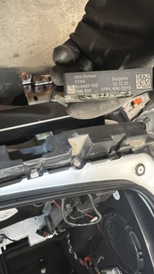

Tak při montáži tažného jsem to kontroloval a zjistil, že je vadná jednotka toho otevírání. Trefila z ní voda.

To je umístěno někde v nárazníku?
Re: Otevírání kufru nohou
Ahoj, teď o víkendu jsem dělal to samý, ta jednotka je nacvaknutá v senzorovým panelu uvnitř nárazníku.
Pokud by někdo tuhle desku chtěl, můžu jí přenechat. Stejně se s montáží tažnýho vylučuje. Buď můžeš mít jedno, nebo druhý.
Prodal bych to jako celek, tedy jak je to na fotce. Cenu nevím, asi zavolat do Imofy, kolik stojí u nich a plácnout si za půlku.
Tak jednotku jsem sehnal z Ameriky za 3t. Vyměnil jsem včetně antén a stejně to nefunguje. Nenašel jsem nikde,že by to bylo hlídané pojistkou, což se mi nezdá. Nevíte někdo jestli se to nemusí nějak konfigurovat přes diag?
