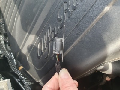

Zdravím opět s dotazem. Nevíte někdo k čemu je v motorovém prostoru před spolujezdcem tenhle nezapojený konektor? Na kabelu je navlečená gumová průchodka do otvoru o průměru cca 3 cm, ale díra nikde není. Kabel je dlouhý cca 0,5 m od zadní stěny motorového prostoru a průchodka je cca v polovině jeho délky. Vychází ze silnějšího svazku za motorem.
