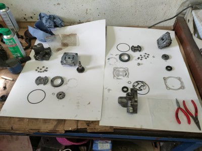

O víkendu akce servopumpa a zdá se, že úspěšná. Ve staré sice nebyl žádný viditelný problém, přesto se pomocí jiné a repasní sady složila jedna "zrepasovaná". I po víc něž 120km servo servuje a pumpa nekvílí a neteče, takže to vypadá, že skutečně byl nějaký problém v ní.

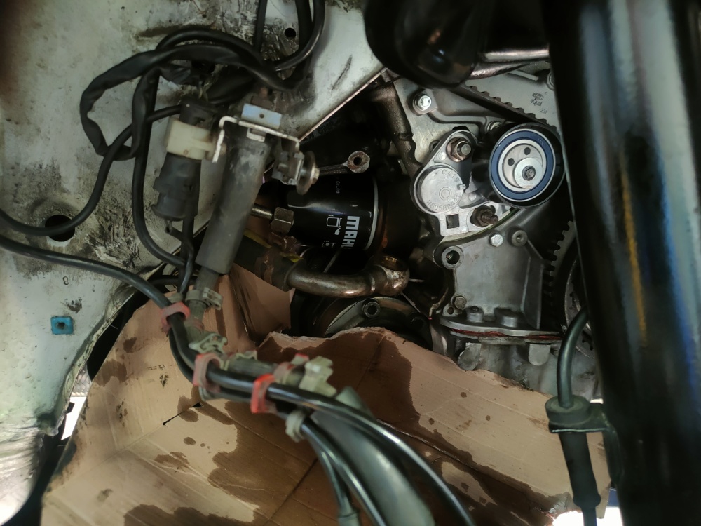

Po složení repasované pumpy se stále ozývalo kňourání. Zároveň měl sevoolej pořád velmi ošklivou barvu. Tak jsem se rozhodl to celé znovu vypustit. Profoukl jsem to stlačeným vzduchem a napustil novým olejem. Po nastartování stále kňourání, ale jak jsem to měl kolem rozvodů celé oddeklované, slyšel jsem, že to jde spíš z vodní pumpy. Povolil jsem odvzdušňovák na termostatu, lehce to fouklo a ztichlo. Co se tam dělo nevím, ale je to teď už vícemeně potichu. Servo je stále trochu slyšet, ale už nevím co s tím. Olej nepění a je krásně čistej, tak už to budu muset nechat být.
