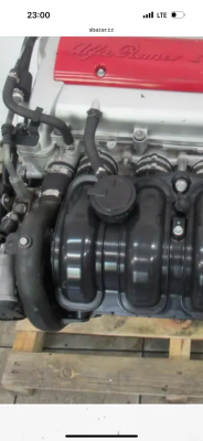

Zkus kvalitni aditivum na čištění palivové soustavy a vycisti tuto membránu
