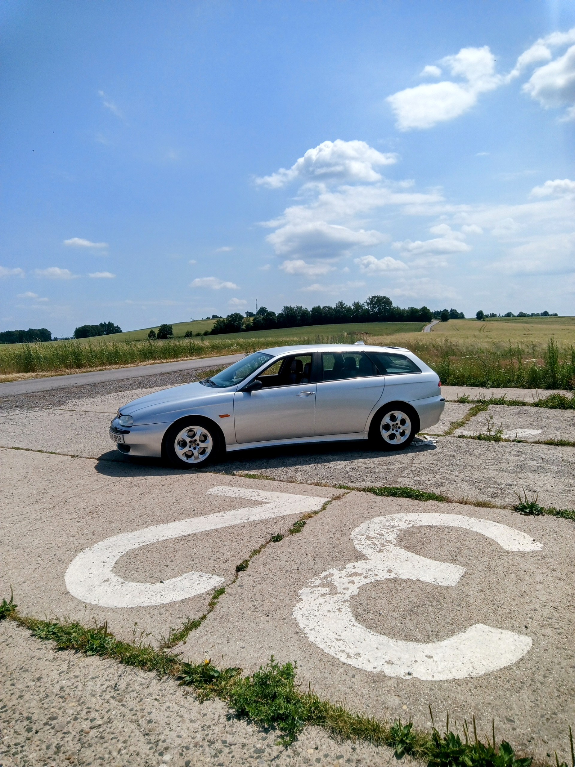

A konecne sem pustil taky 156 nize k zemi, odstranil bouchaniz podvozku a naondil hlinikovej kryt pod motor samodomo..nove se ale objevil unik chladiva, dost vyznamnej nekde ze predu🙄 kryt pod motor jeste doladim a chci ho hodit na silentbloky
Co se tyce Giu.. minulej tejden mi rupla hadice z turba do IC tak jedu na NA rezim... nova hadice z polandu je na ceste.. zvazoval sem silikonovej kit hadic... ale nemam na to kapacity..

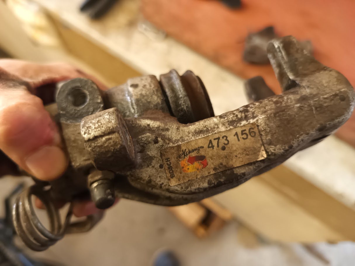

prio 1 ma 156, kde byl nejakej zatuhlejsi pistek zadniho brzdice... byt ocividne repasovanyho, tak jsme poridil novej trmen (pri pohledu na ceny repas sad mi novej tmren daval nejvetsi smysl..)... dale vysypanej kat.. ten jsme sehnal jety, ale dobry + nove origo downpipe- puvodni byly uz vselijak vareny.. myslel jsme ze svarim neco nerez, ale chtelo by to min CF2 svody a co ja vim jak to legalne pak projde emisema.... takze jsme zvolil cestu takovou, at to jezdi aniz bych pred STK schanel buchvikoho kdo to protahne :)

Tie zadné strmene na predface 156 sú z výroby bieda, tiež už som to riešil pár krát. Ešte raz a dám z faceliftu, ale mám dojem že treba aj tehlicu, tie snáď budú držať lepšie.

Zadni brzdy.. kde budu muset jeste resit brzdice.. pri cene novych vs cena repas kitu se nema smysl repasi zabejvat a nasypu tam novy

Tak Giu dnes dostala nove zadni brzdice a cepy brzdicu
