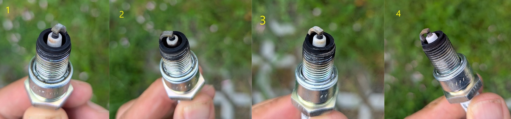

Foto svíček viz níže, jsou tam NGK BP7 ES jak mají být.
