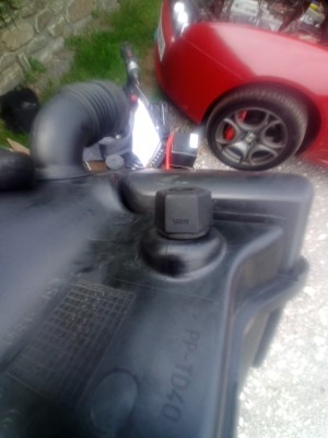

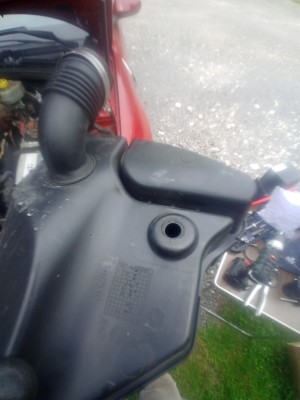

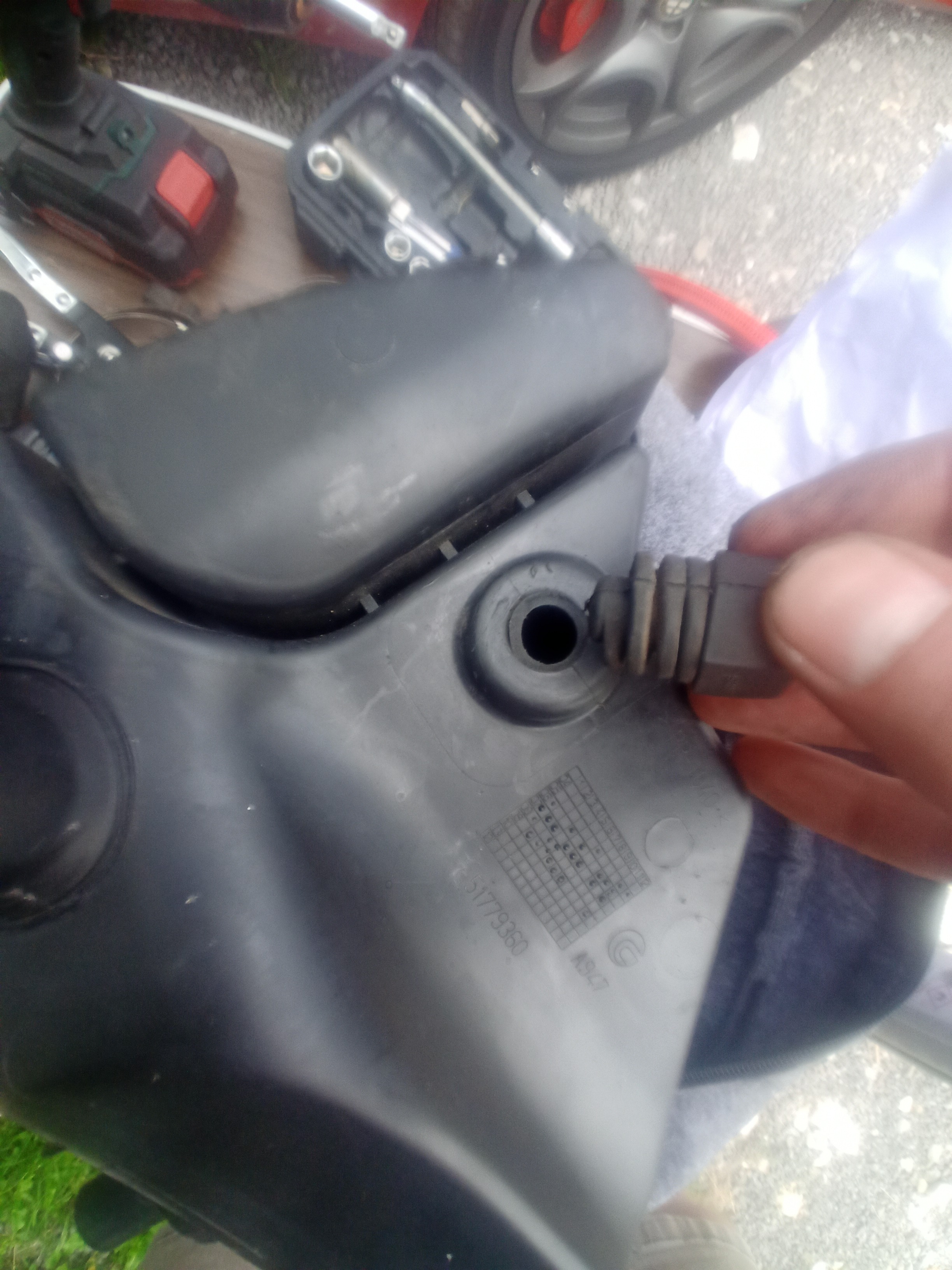

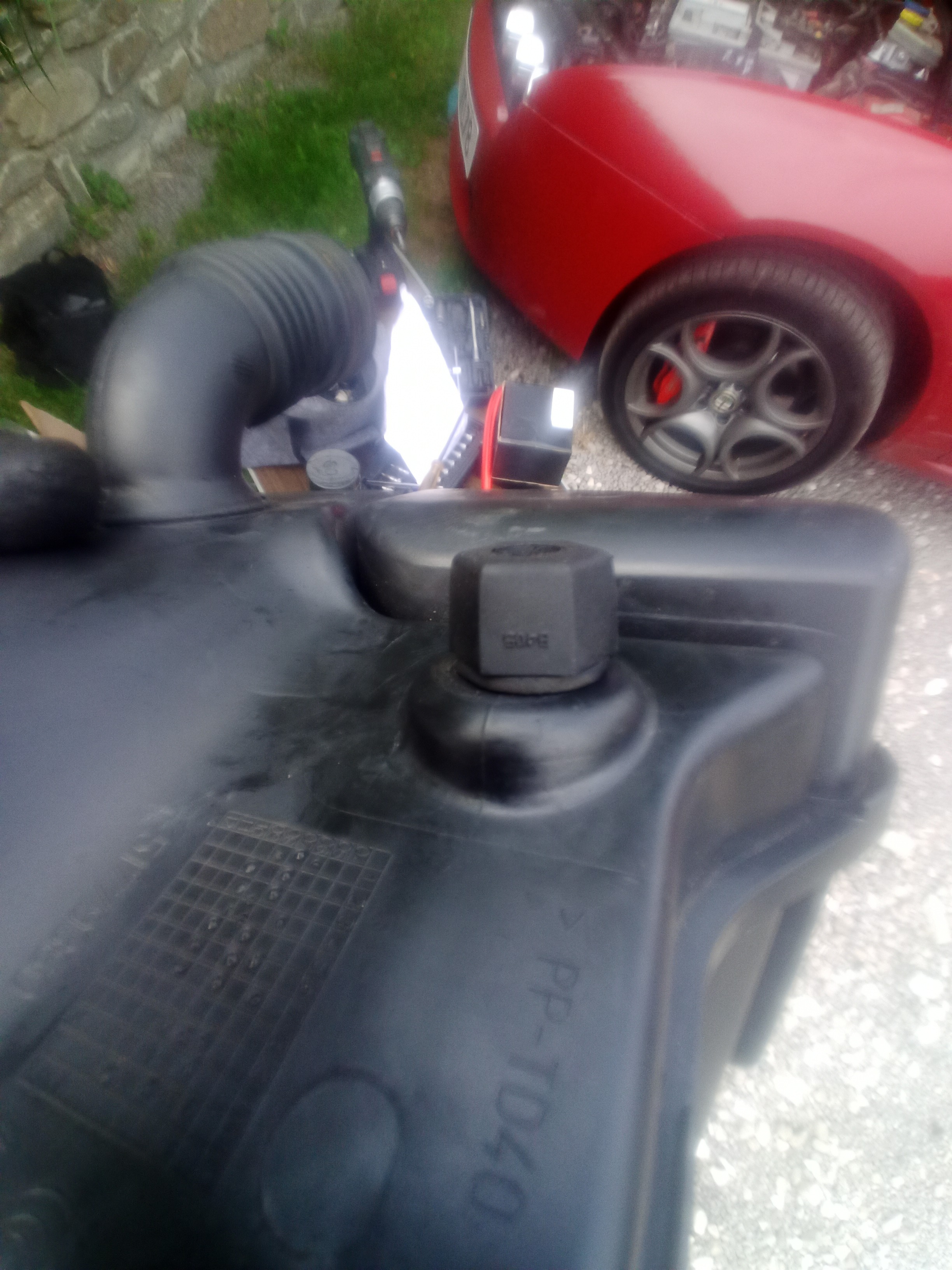

Tak jsem našel únik vzduchu... Má přes ten tlumič jít vzduch od jednoho konce na druhý ? Já jen jestli je v pořádku, že vstup jde ven tou dírou a výstup je slepý, jak bude vstup snad 🤣

Je moc prasárna tam našroubovat gumový doraz kapoty, který má jen k něco větši závit a dokonale to zatěsni a zakápnout polyuretanem z venčí ? 🤣

Nakonec jsem resonator odstranil úplně. 35mm podtlak. krytky. Je to jiné, lepší, konkrétně v menších ot. a převodech, auto se zdá být živější a stálejší + lehké vibrace při zpomalování z cca 2500ot na 2k, u kterých jsem tipoval dvouhmotu, jsou skoro pryč, (Díky HNO3 za tip)
Mám jestě někde malou díru, pravděpodobně chce vyměnit těsnění sání... zároveň dekarbonizace sacích komor a ventilů je teď v plánu po instalaci OCT. Podle toho, kolik oleje chytají, to sání bude humus, ale výkon mám stabilní a ukázkový naštěstí.
