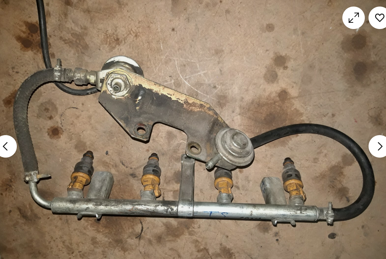

S touto kablovackou na prvy krat uz bezi cerpadlo pri starte, aj odpaluje. Obcas na sekundu aj chyti, ale scipne. Za tu kratku dobu nereaguje na plynovy pedal, takze proste scipne. A teraz, pls nemate niekto u seba, alebo link, ako ma byt napojene palivo v motoraku? Mam tam hadicku vystup z nadrze a zpatecku trubku naspat do nadrze. otazka, co su tie dva regulatory tlaku, ktory je IN a ktory OU, tiez na palivovej ramky ktore je IN a OUT? Kurna som si isty ze schema nato je, ale neviem ju ani zatoho najst. Obcas mi hadicka strelila v motoraku(neboli dotiahnute), ale myslim si ze som ich dal tak ako maju byt, ale zaroven mam pocit ze tlacim palivo do sustavy opacne

Teoreticky to je si myslím jedno, ale podle obrázku to jde imho namontovat jen jedním způsobem

@Hampi nahodit rampu na sanie samozrejme ze ano, ale vstup paliva a vystup jedno nebude. To sa pripaja na tie regulatory tlaku, jeden je vstup, druhy zpatecka
//EDIT: tak nakoniec som to mal predsa len naopak. Predpokladal som ze vstup bude na regulatore tlaku(to druhe je len tlmic). Ale nie, vstup je na tlmici(to mensie co je), a vystup na regulatore...

Mělo by to fungovat tak jako tak, ten regulátor snižuje průtok a tlak v kapalině, jak víme...

Ehm, nie je to celkom tak. Jedno z toho je asi aj jednosmerny ventil, lebo mi to neslo, samozrejme ked som to prehodil tak uz ano. BTW, uz mi to startuje, s tou kablovackou co mi prisla z UK. "problem" je, ze ta kablovacka je z pravostraneho auto, takze niektore vetvy su brutal dlhe. Pracujem este na europskej kablovacke, ked nebude, tak toto tam nejako skrutim... Ale uz si to aspon pufka

Jo, to je pravděpodobný, že tam bude zpětný ventil, to mi nedošlo. Kdyby nebyl, startovalo by to půl dne.
