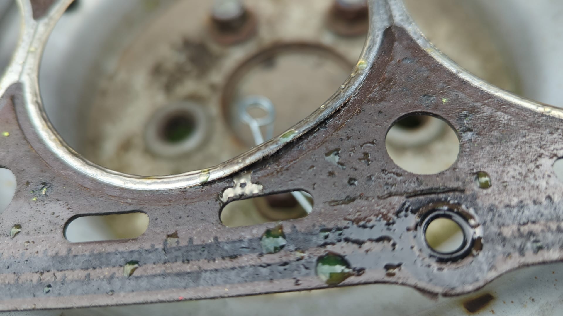

Pánové jak běžné je, že těsnění pod hlavou vydrží cca 3 motohodiny? :smt102
špatnou montáž vylučuji....
Bohužel je to z mojí Giulie a holt tím sezóna skončila ve stavu nepojídznosti....
těsnění bylo z prověřeného e-shopu alfa-service.com, zn. REINZ, za cca 50 EUR takže prostě (teoretická) kvalita....
[02 046 0 0] Zylinderkopfdichtung 2000 REINZ

tak mi na tohle téma odepsal Marco Hesshaus, patrně jeden z největších machrů na tyhle motory, který je chystá pro půlku Evropy a zámoří....
The gasket itself is never the problem 😬.
Reinz is the best on the market in my opinion.
There must be other mistakes and the possibilities are endless..
Is the head straight?
Is the block straight?
Was it tighten and re-tighten correct?
Had the liners the right pre-load etc..etc..?

Samotné těsnění nikdy není problém 😬.
Reinz je podle mě nejlepší na trhu. Musí existovat i další chyby a možnosti jsou nekonečné..
Je hlava rovná?
Je blok rovný?
Bylo to správně utažené a znovu utažené?
Měly vložky správné předpětí atd. atd.?

kolik byl přesah vložek... ale spíš bych se zaměřil na správnej předstih (jak je motor oproti serii upraven a jak vůči tomu byl nastaven předtsih..) = detonace...

vložky byly správně a po debatě s Marcelem je to právě asi věc toho předstihu.... díky.
