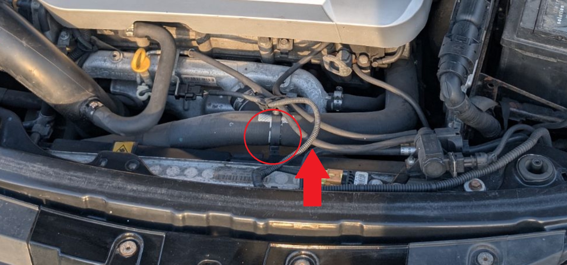

Čau chlapi. Mám dotaz ohledně hadice chlazení na 1.9 JTDm 16V. Když jsem doléval ostřikovače, všiml jsem si, že mám hladinu chladící kapaliny pod minimem. Pak jsem koukal, že je růžový vršek chladiče a všechno kolem. Prodřela se mi hadice, kterou mělo něco držet dál od chladiče. Chtěl jsem se zeptat, jak to tam drží. Fotka je stažená z internetu, tu sponu v kroužku tam mám, předpokládám, že v ní drží ty 3 kabely (to mám taktéž urvané) a pak tam je ještě něco, co mi chybí? Nebo je ta spona jen někam nasazená? Prodřelo se mi to v místě, jde je šipka. Mohl by mi to někdo, prosím, nafotit? Díky moc.
