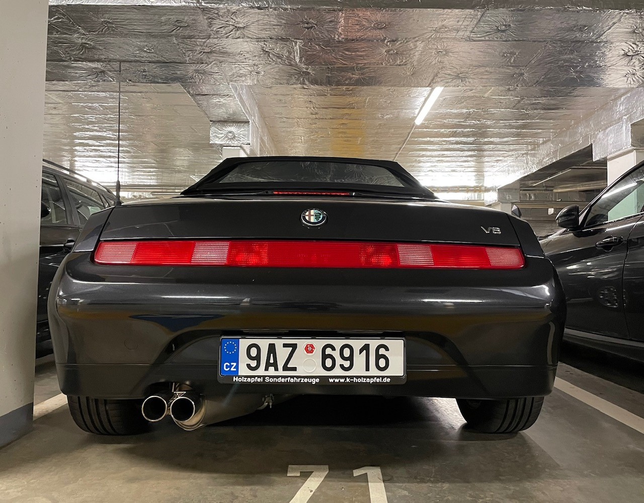

..už na české SPZ :-)

auto pěkné, tohle už je prostě klasika.... :-)
Jinak fotky jsi nakonec zvládl pěkně, myslím.... líp to nejde :-)
RZ úžasná, pro fajnšmekry.... ;-)

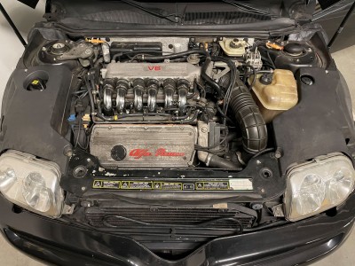

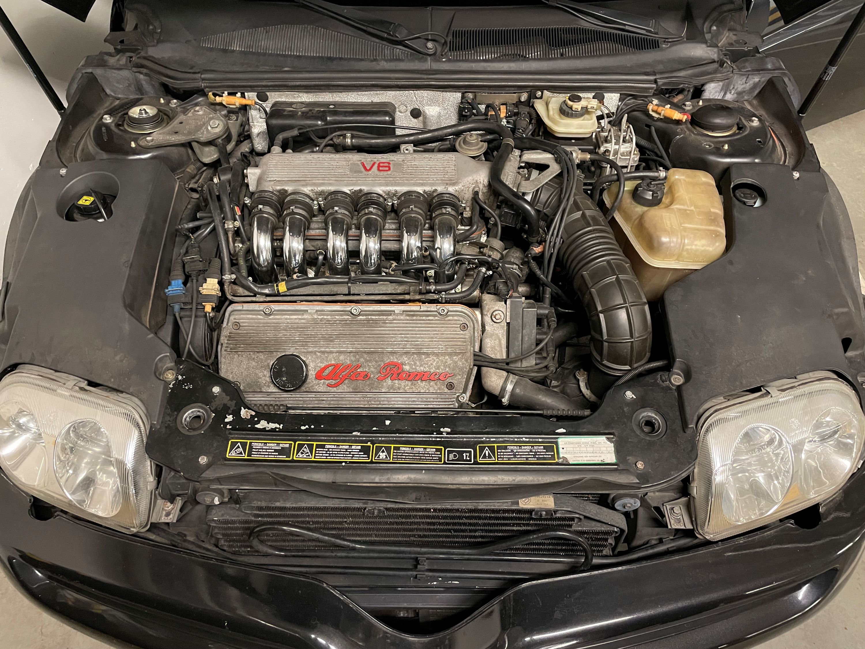

Ještě jedna vlastně povinná fotka... motor. A protože jsem po zimě poprvé tankoval, přešel jsem na OMV 100,... přeci jen je to E5 a to bude lepší, než riskovat malér.

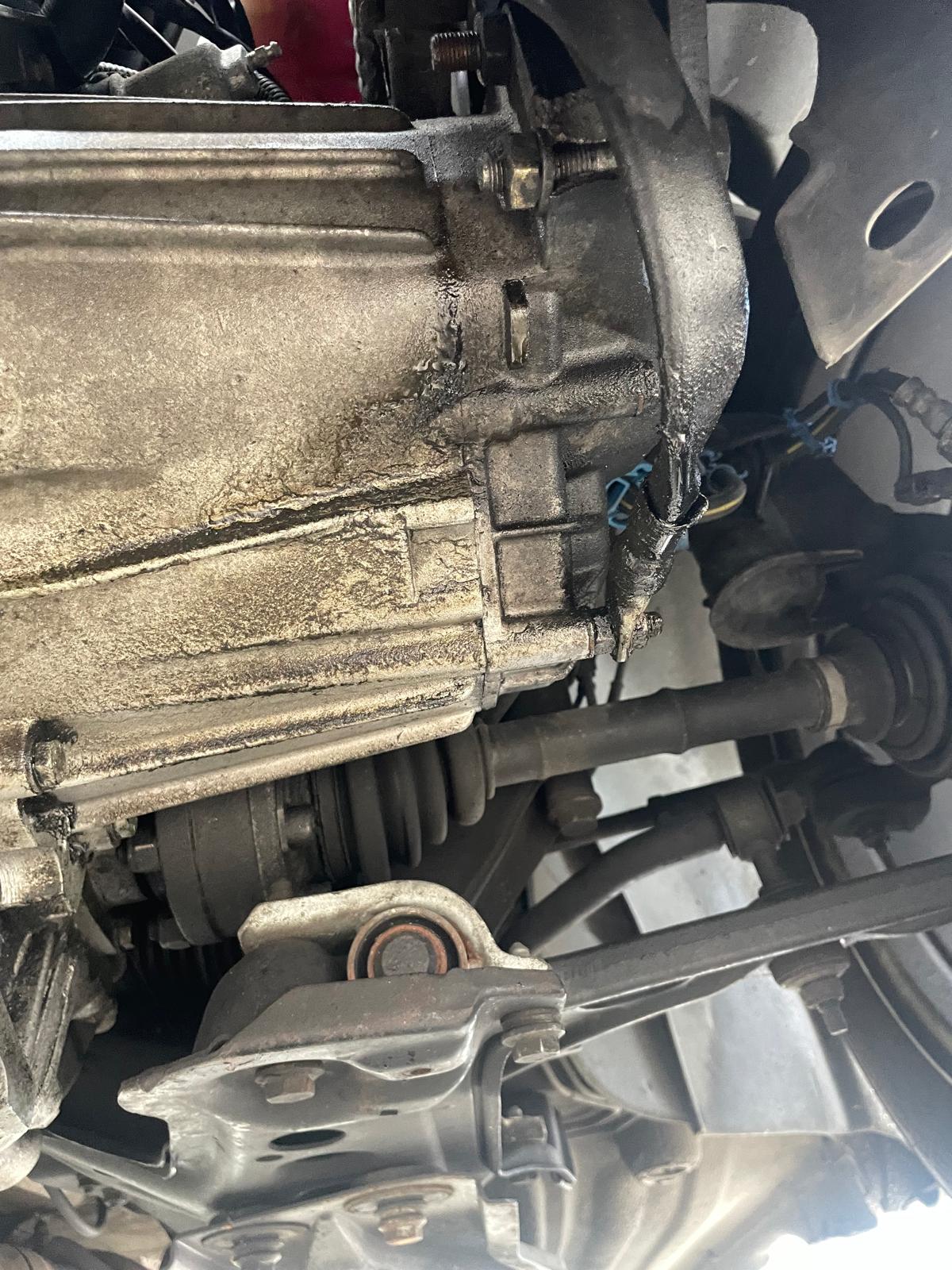

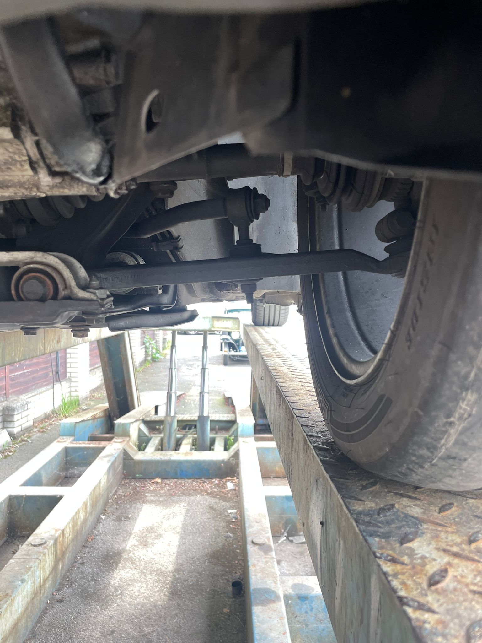

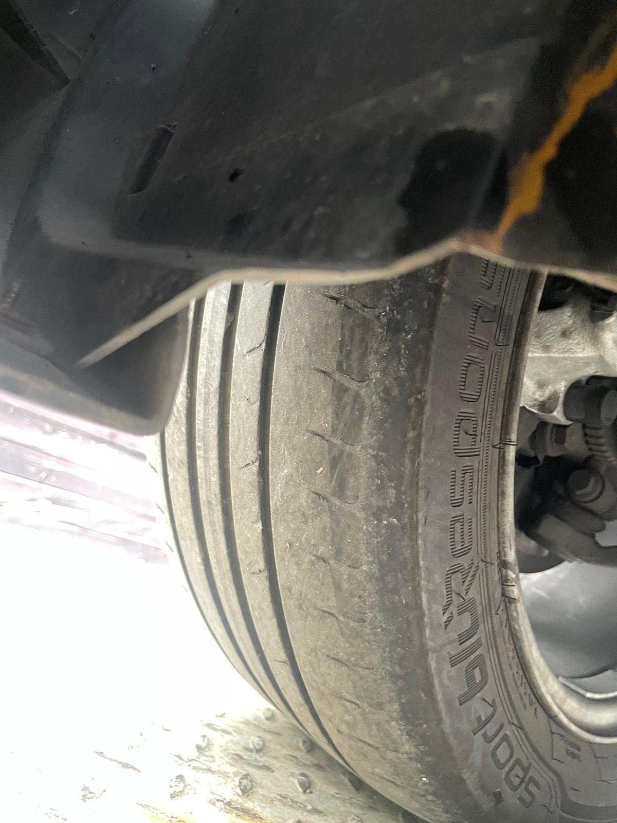

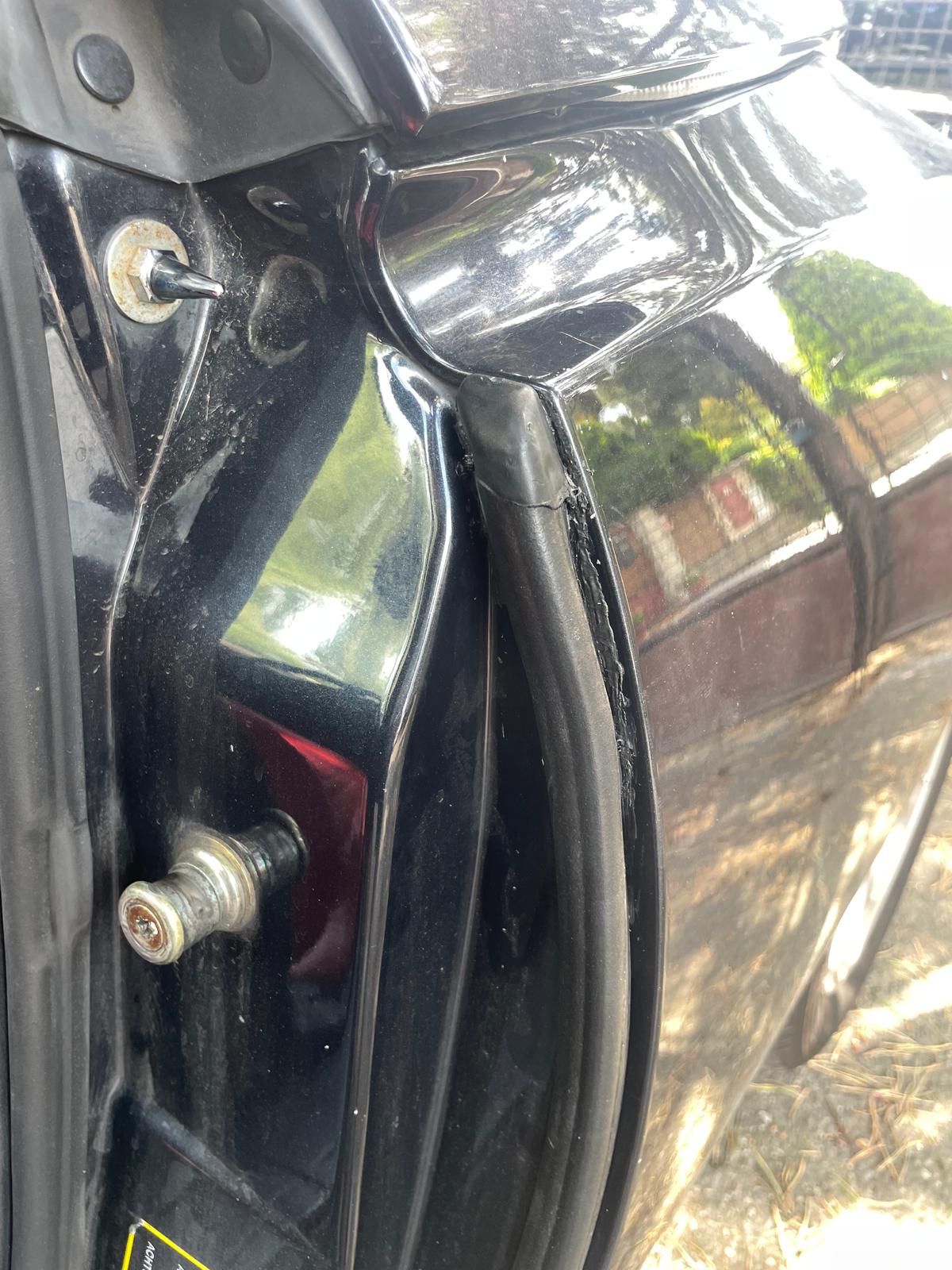

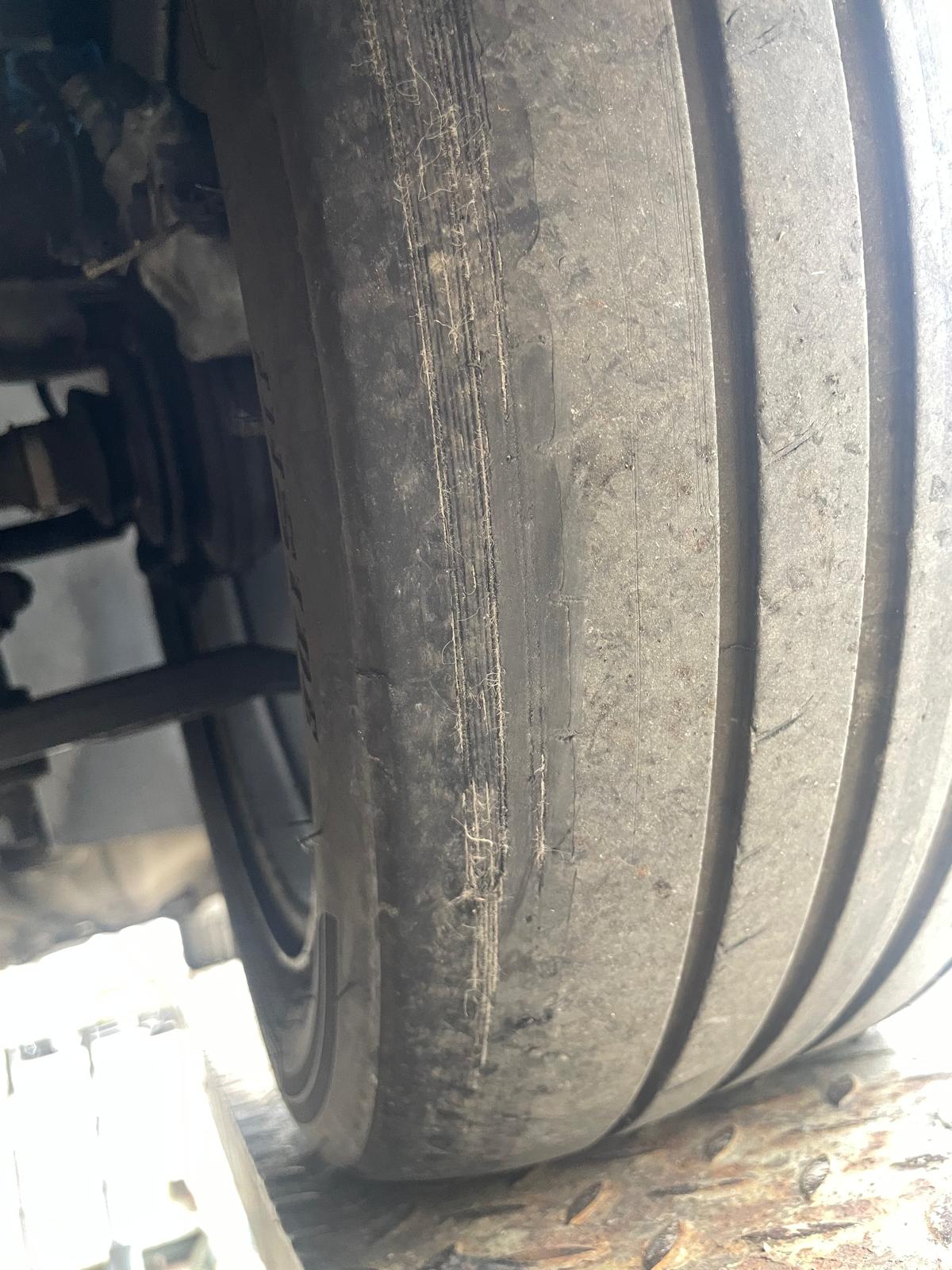

Nemám rád tuning... no, zdálo se mi auto tvrdé. Nechal jsem měnit olej, seřídit trošku dveře a opravit tu zlobící elektriku (kdy se někdy nevypne sahara po vypnutí motoru). Objevil se i malý únik benzínu na hadičce vracející se od vstřiků . To vše se, zdá se, povedlo vyřešit. Ale našlo se, že někdo přede mnou nechal auto snížit - zkrátit pružiny. Vpředu natolik, že je to nejen více dole, ale ramena ukazují místo vodorovně - nahoru...a kola se sjíždějí na vnitřní straně. Takže vzorku kopce (mimo vnitřního okraje kde je plátno) ale jsou na výměnu. Podobně je to snížené vzadu - tam zase vzaly za své gumové dorazy. Takže, sháníme pružiny a zase to vrátíme, když je tedy seženeme. ;-)
přilepené těsnění - kdyby měl někdo nové, rád koupím...
tak at víme, kdy se to měnilo :-)
ramena mají být vodorovně, jdou nahoru :-(

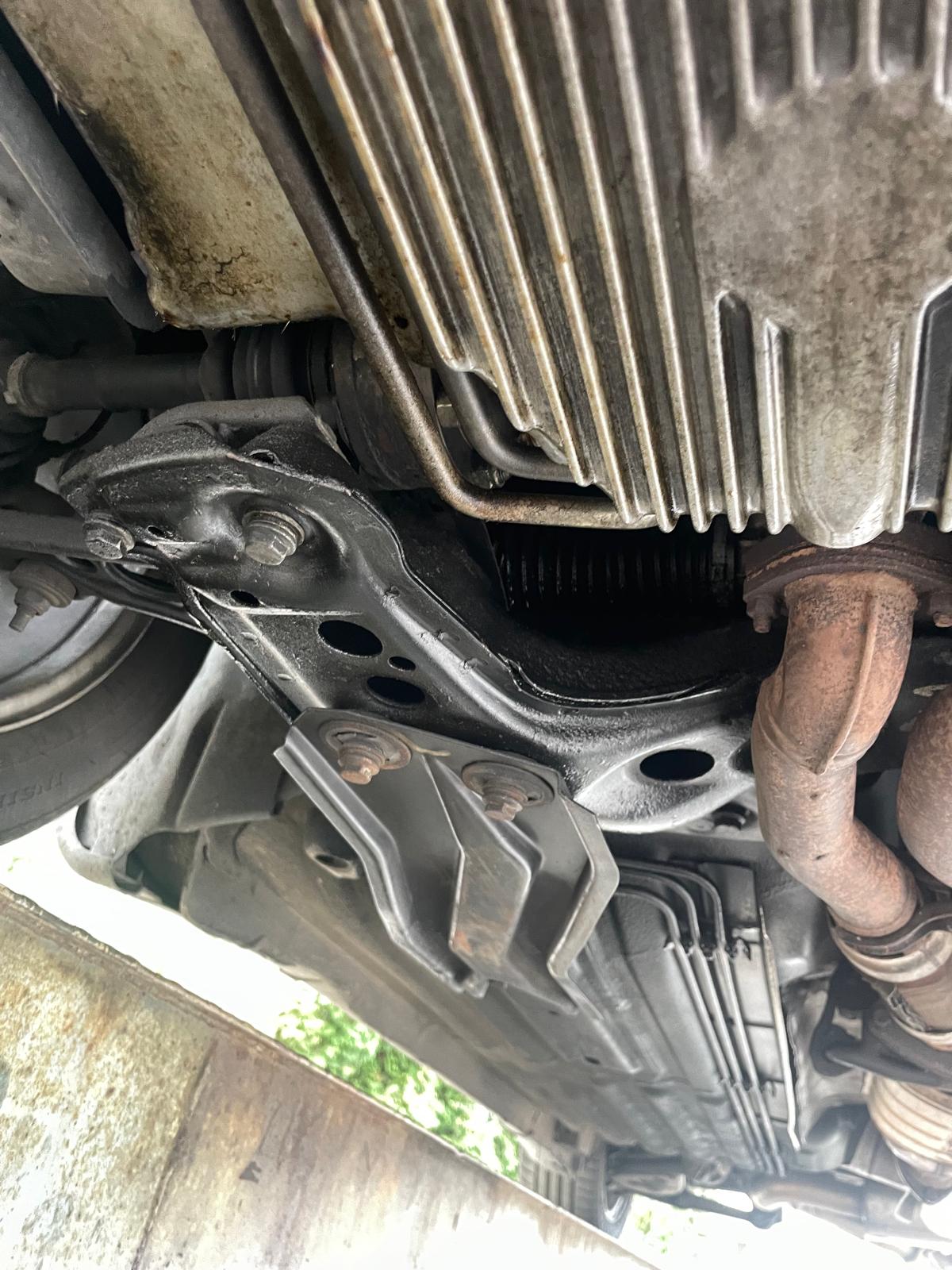

lehký únik oleje zatím neřešíme, je to větší oprava...zase tolik toho nenajedu

důsledek snížení, kolo v kopru
..a druhé taky, tak snad koupím stejná znovu?

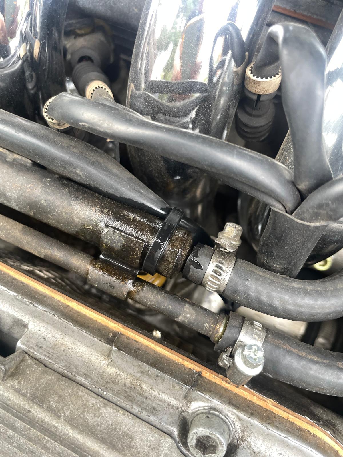

netěsnost na benzínovém potrubí, vyřešeno

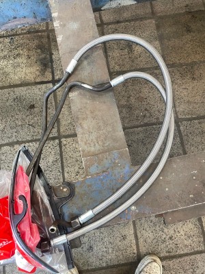

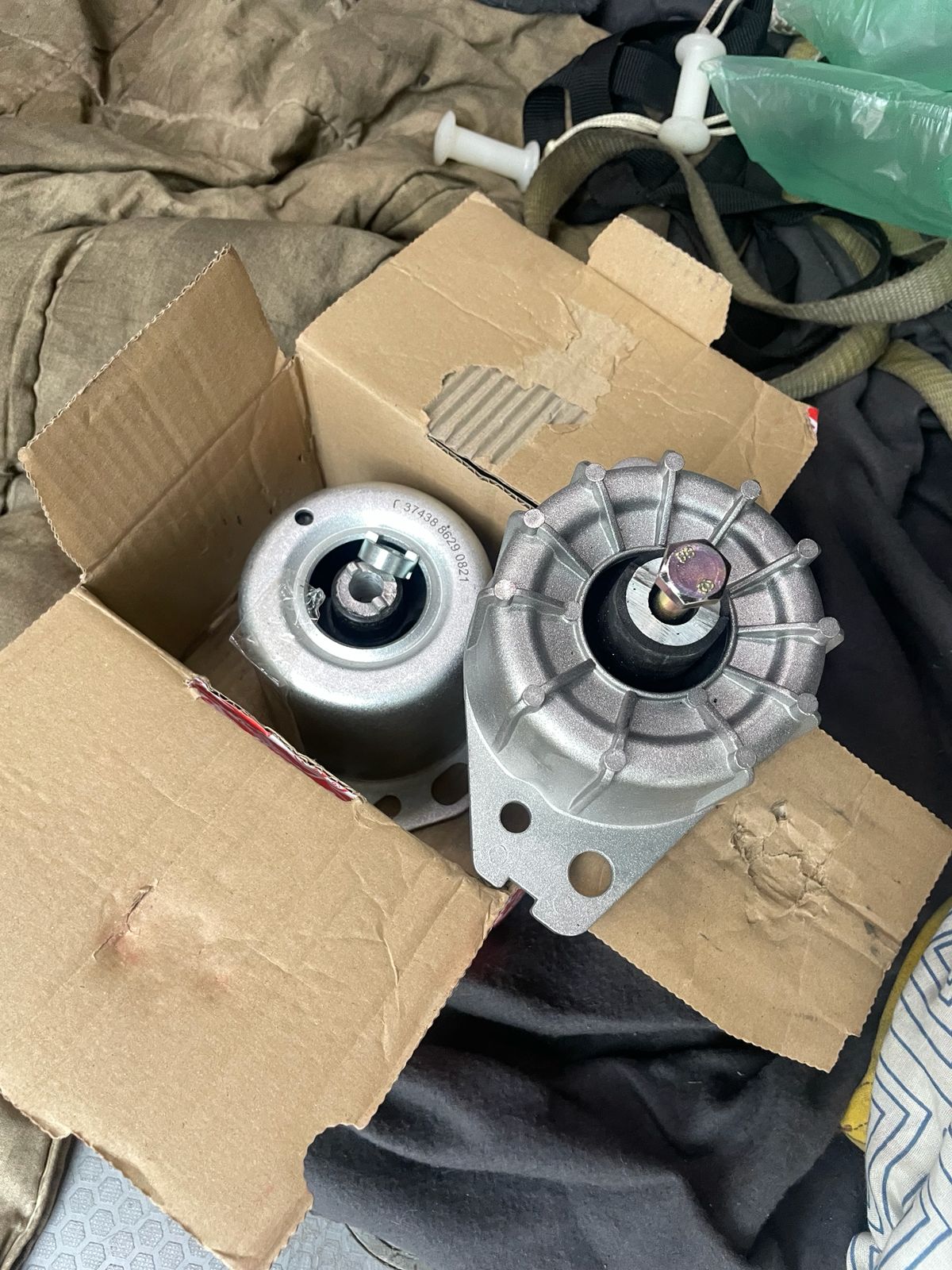

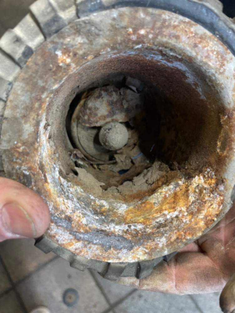

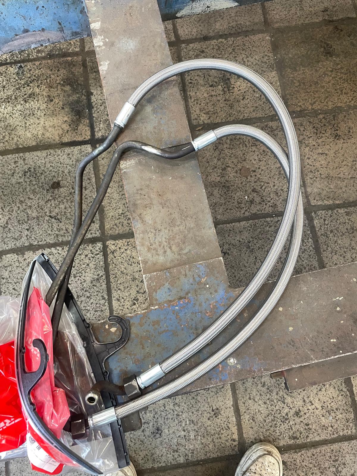

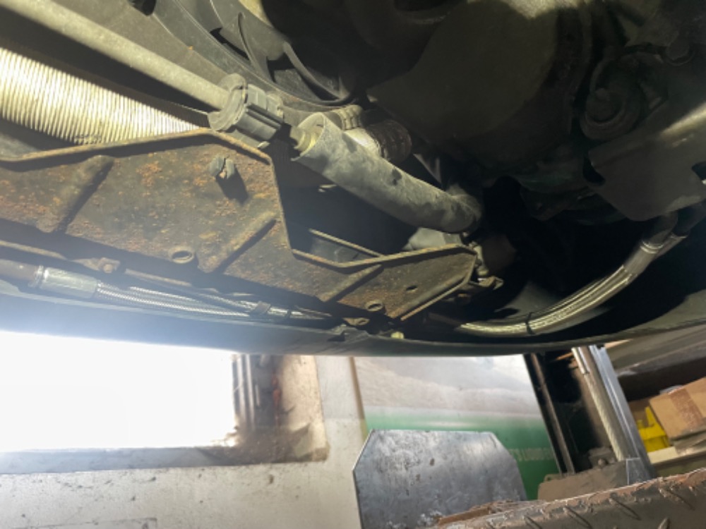

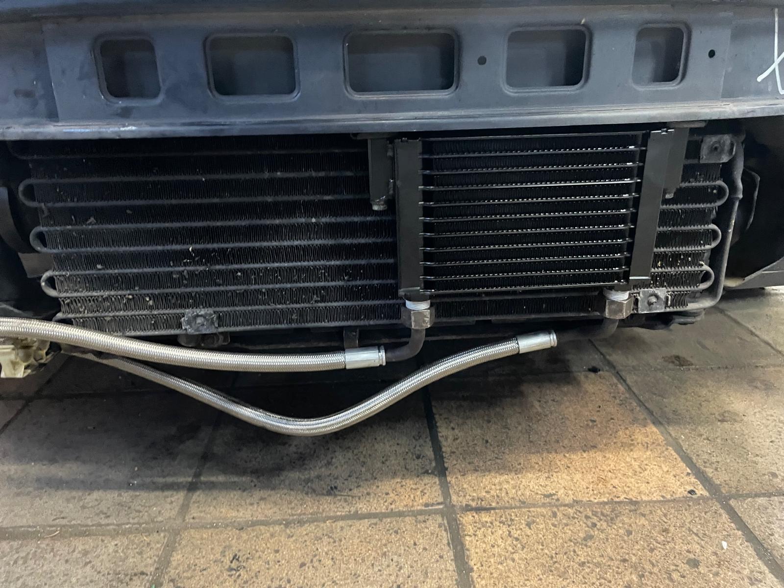

Blíží se sezóna, tak jsme trošku popracovali. Spider má nové pružiny vpředu i vzadu (co tam patří, místo zkrácených), nové dorazy, prachovky na předních tlumičích, vyměněny dva držáky motoru, nový olejový chladič - ten starý totiž někdo našrouboval hadice přes závit a teklo to, nové hadice k chladiči oleje, repas PP brzdy - spravila to opravná sada, nové pancéřové hadice k brzdám, nové lanovody k ruční brzdě, nové přední pneu, vyvařené uložení na zadní nápravě, nové relé k saharám (relé a čidla jsou ok. ale zlobí to dál. Tak nás čeká hledání a asi oprava či výměna řídící jednotky - což není moc peněz a někdo to dělá. Ale je s tím spojené nové klíče a kódování). Vyměněny prachovky řízení. Na závěr geometrie. A je to :-)

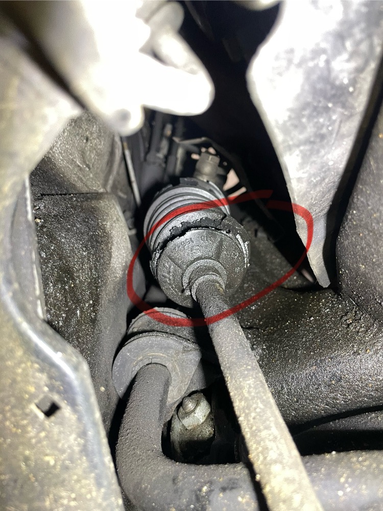

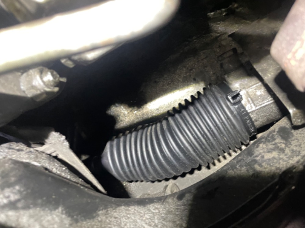

Jo, elementární, jako že řeším elementy? :-) Doufám, že podobný rozsah nebude třeba moc často. Zvedl jsem pořizovací cenu auta o 25-30% ale zásadně by se měly vylepšit jízdní vlastnosti a bezpečnost. A o to šlo. Aktuálně není v seznamu už mimo řešení občasného nevypnutí sahary po ohřátí auta nic (ještě že na baterku jeden dosáhne hned za sebe, odpojí se a druhý den to funguje). Ale s tím se jet dá, dočasně. Za 2-3 roky rozvody a jednou ročně, či za dva, olej. A mělo by to pár let fungovat...Ročně to má tak jen 5 tisíc km? :D

Hlavně z toho auta budeš mít úplně jiný pocit, tzn. větší radost při jízdě. Ono by to sice jezdilo i tak, ale pokud je možnost to vyřešit, tak je určitě lepší to vyřešit a nebudeš na to myslet při každým usínání :)

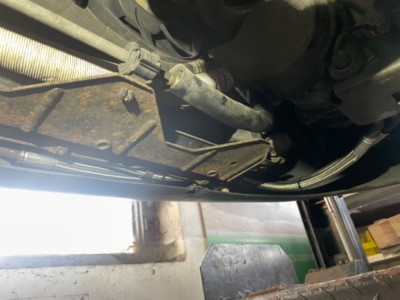

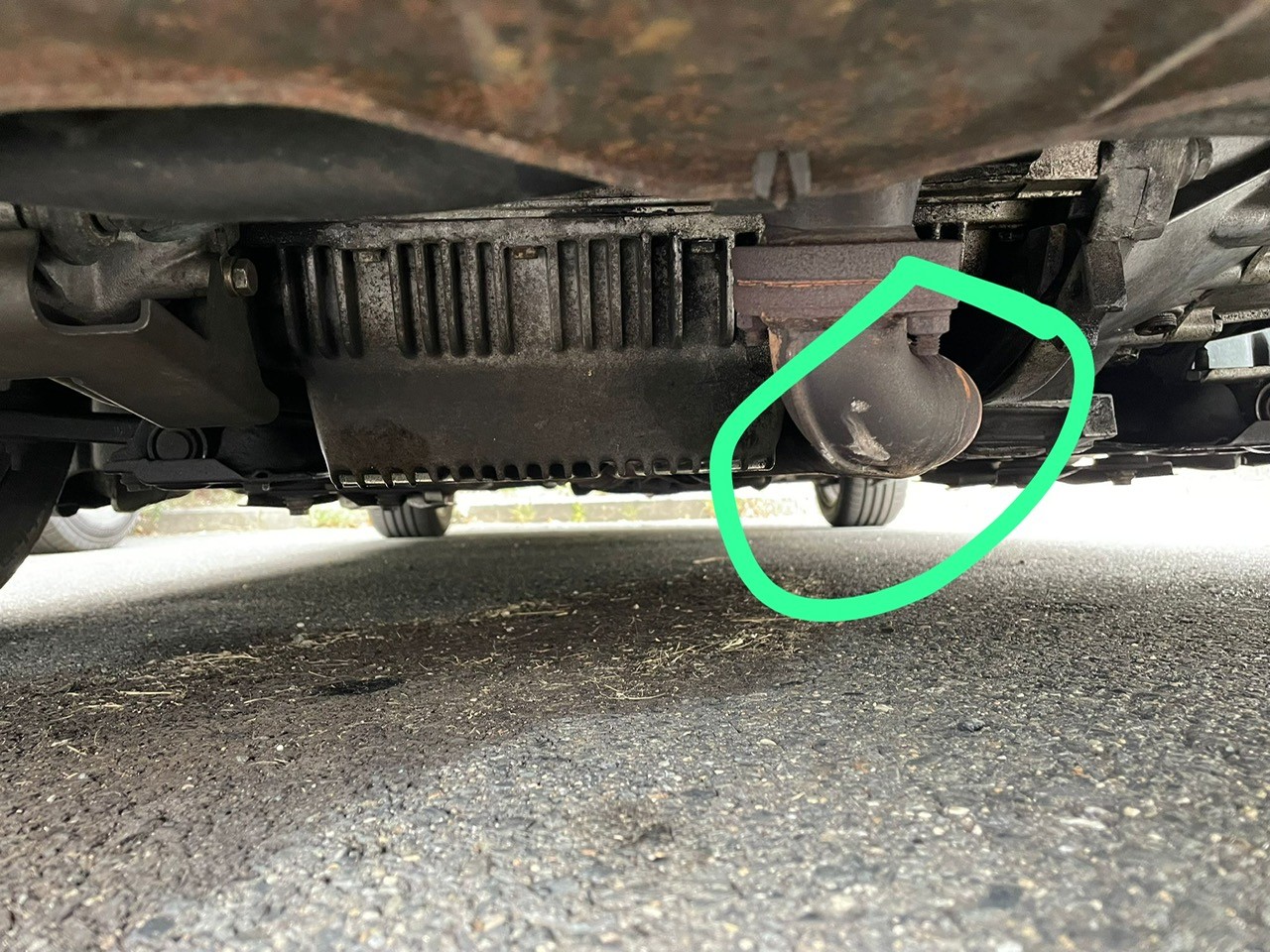

Takový postřeh - nemyslel jsem si, že svody od výfukového potrubí jsou tak nízko a ještě před koly... Na podzim jsem parkoval podélně u silnice, kde mezi auty je vždy ohrádka na strom lemovaná obrubníkem ve výši chodníku... 10 cm? A protože při parkování vedle mne bylo křoví a žena by vystupovala do něj, měl jsem blbý nápad samospádem popojet - stání má mírný svah. Tak jsem popojel ten asi půl metr či metr k obrubníku. Čekal jsem, že kola zabrzdí o něj... Auto se měkce opře... A prd. Ozval se kovový zvuk nárazu spodku auta na beton... Jel jsem pomaloučku, ale stejně. To nechcete slyšet. Tak jsem nastartoval popojel zpátky a šel se podívat... No, malá odřenina... akorát, zvuk motoru byl jiný. Ne moc ale jiný... Po ohřátí další den to zmizelo, po startu další den to tam zase bylo... Auto jsem odstavil... a přišla zima... Tak mne čeká návštěva servisu a doufám, že se jen změnila někde geometrie potrubí, či nějaký plech se hnul... Co viděl servisák fotku, komentoval, "..to nic to je jen krycí plech výfuku... je možné že se uvolnil jak jste ho trochu deformoval o ten obrubník. No tak chrastí... časem to přivezte, koukneme..." Tak snad? :roll:
Kryt potrubí po nárazu na obrubník
Alfa Romeo Spider 3.0 V6 12V
Alfa Romeo Giulia 2.0T 280k AT Q4 Veloce
Alfa Romeo Giulietta - manželky
ex: Alfa Romeo 159 2.4 JTDm 20V 210k
ex: Alfa Romeo 156 GTA
ex: Alfa Romeo Spider 3.0 V6 12V
ex: Alfa Romeo 147 JTD
Příspěvky: 9287
Re: Šedivák - Alfa Romeo 916 3.0 V6 12V (1996)
Příspěvek od Hampice » 5.1.2026, pon 10:42
Ne, to rozhodně není jen krycí plech, to je trubka od svodů přední hlavy. Pravděpodobně se to celé hnulo a mohly nastat dvě varianty, případně obě najednou:
1) vytrhlo to horní štefty z hlavy a začalo podfukovat pod svodama (jak se hlava ohřeje, tak se to zatáhne)
2) poškodilo to vlnovec a fouká to přes něj (opět se po ohřátí a jeho roztažení zatáhne)
A nebo se taky nemuselo stát vůbec nic, ono je to celé poměrně bytelné a ten zvuk je jen placebo.

Příspěvek od Šedivák » 5.1.2026, pon 11:07
No, každopádně mimo přejeti do garáže (3 km) jsem s tím nejezdil... a jak je zima, je čas do jara pořešit co s tím. Zvládne to odjet po ose 15 km na servis? Raději řešit odtah?

Příspěvek od Hampice » 5.1.2026, pon 11:56
Myslím, že ať je to jakkoliv, tak jet se s tím normálně dá.

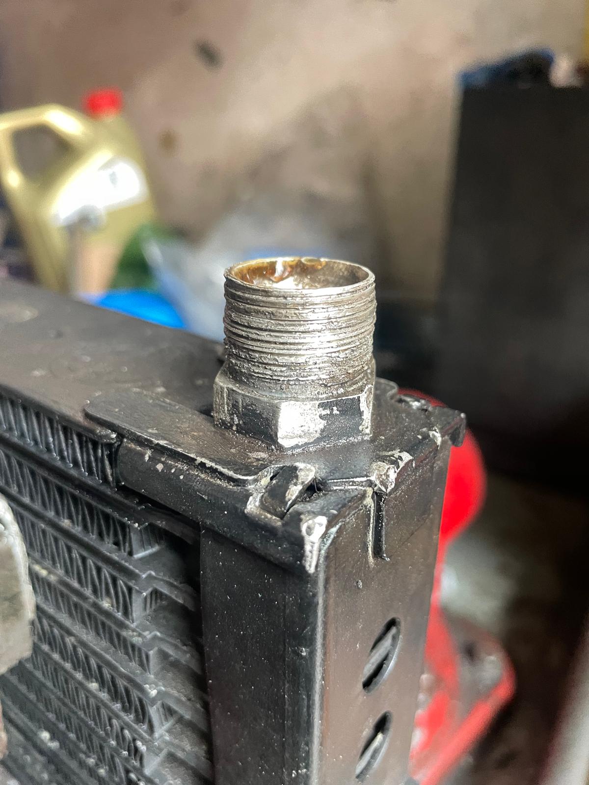

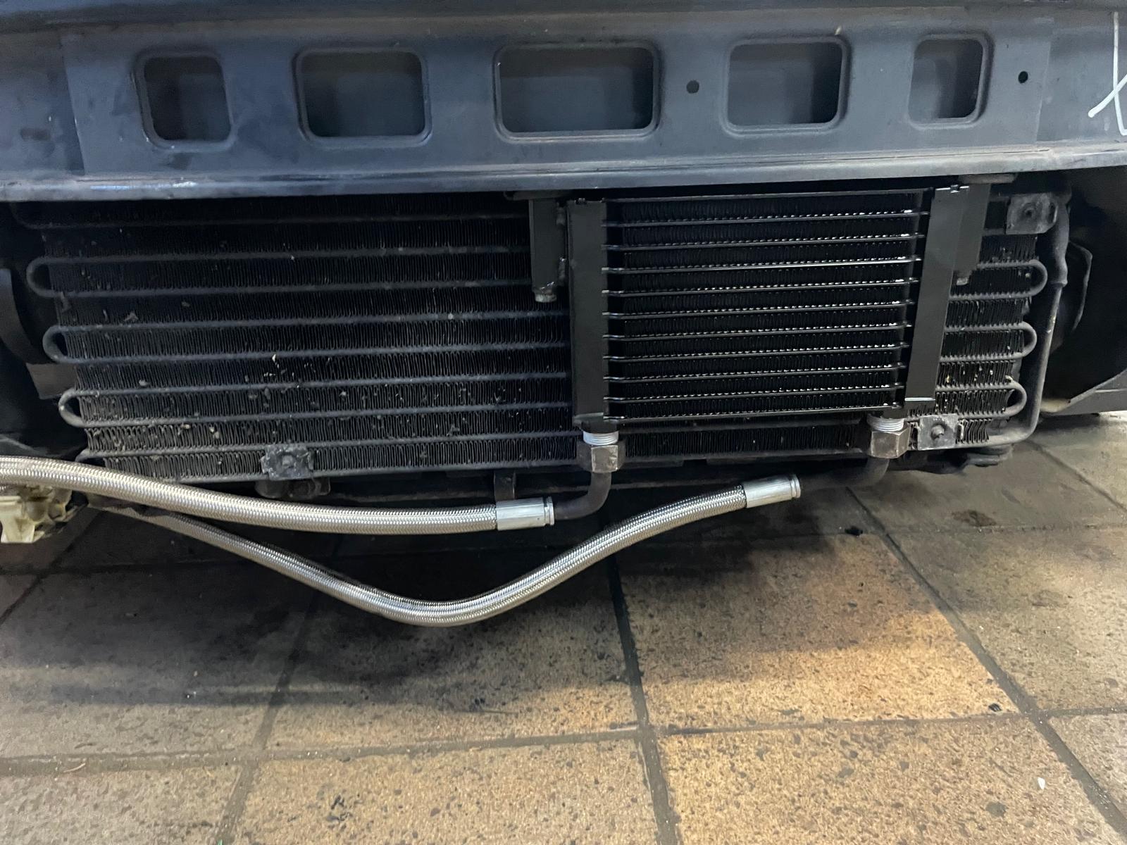

Ciao, pls, kde jsi delal ten chladic oleje? Resim podobny trabl a zatim bezuspesne.
Šedivák
Příspěvky: 103
Registrován: 26.7.2011, úte 08:41
Bydliště: Praha 5
Příspěvek od Šedivák » 13.2.2026, pát 22:11
Ahoj. Auto Štangl, Daniel Štangl, Praha - Chuchle, na Strakonické... email mají oldtimerracing@seznam.cz ale kde to sehnal, nevím.
