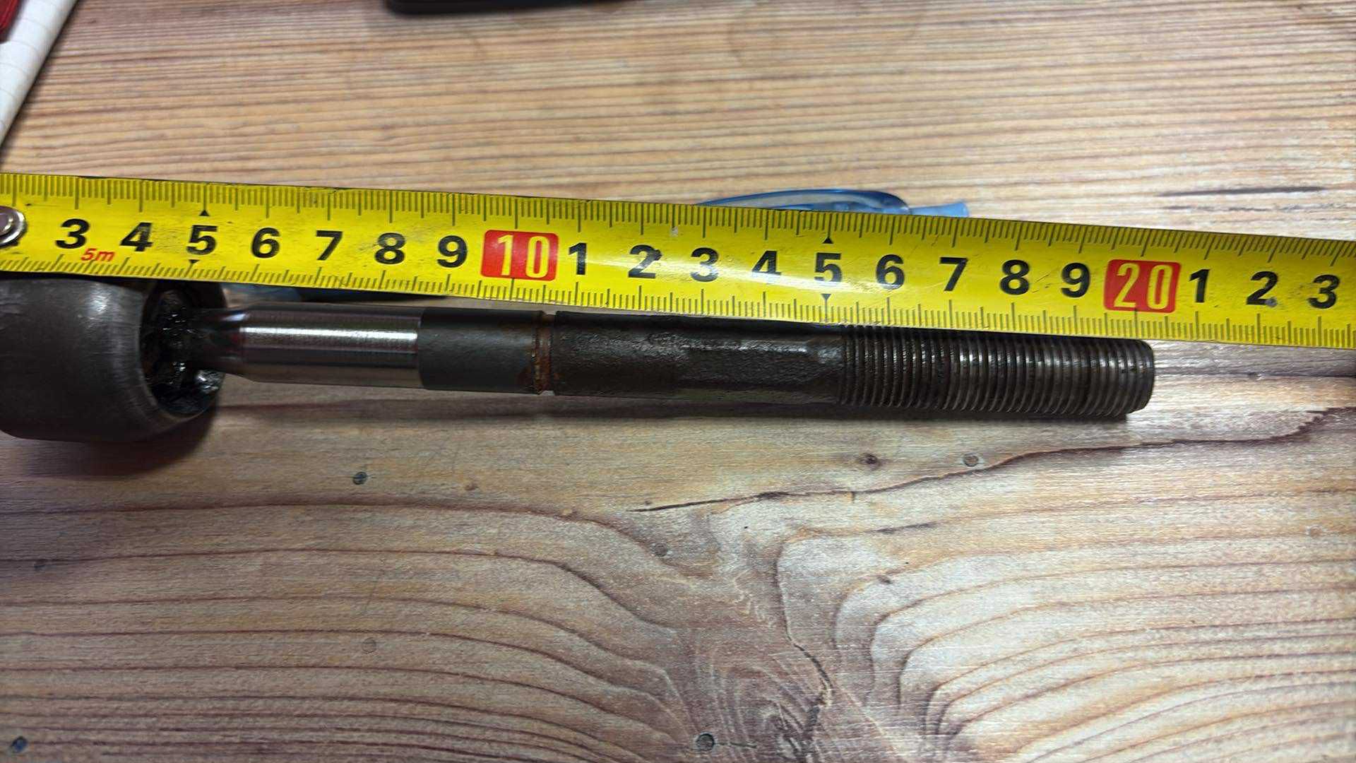

Ahoj vsichni,
obracim se na vas s problemem, se kterym uz si delsi dobu nevim rady a treba tu nekdo bude mit zkusenost z praxe.
Resime axialni tycku rizeni pro Alfa Romeo 147 r.v. 2008, motor 1.6 TwinSpark 77 kW (ECO).
VIN: ZAR94000007093926
Problem je v tom, ze:
  • axialni tycky nejsou ve FIAT ePERu vedeny jako samostatny dil
    podle VINu se nabizi jen cele rizeni
    vsechny tycky objednane podle katalogu (ruzne znacky, TRW, ekvivalenty) jsou rozmerove delsi, nez original z auta
Originalni tycku mame demontovanou a zmerili jsme ji:
  • celkova montazni delka cca 206 mm, tolerance +-1 mm
    zavity M16 (u hrebenu) / M14 (u cepu)
    provedeni bez tlumice (tlumic neni podminka, hlavni je delka)
Podle vseho jde o kratkou variantu, ktera se zrejme pouzivala u urciteho provedeni rizeni (TRW), ale:
  • dnesni aftermarket to ma smichane
    dily oznacene jako TRW jsou ve skutecnosti stejne dlouhe jako ZF varianta
    eshopy a velkoobchody nedokazou fyzicky zmerit delku, jen objednavaji podle katalogu od dalsich dodavatelu
Mechanik uz zkousel objednat nekolik ruznych tycek od ruznych vyrobcu a vsechny byly delsi, takze se nechceme tocit porad dokola.
Moje otazky na vas:
  • setkal se nekdo s touto kratkou axialni tyckou cca 206 mm?
    vite o konkretnim vyrobci / cisle dilu / EAN, ktery realne odpovida tomuto rozmeru?
    pripadne reseni z praxe (NOS dil, pouzity dil, repase, jina varianta)?
Fotku originalni tycky s metrem pridavam.
Diky moc za kazdou radu nebo nasmerovani, uz je to trochu detektivka 🙂

Ahoj, zkoušeli jste SWAG 74944644? Měl by mít 203mm podle Auto Kelly.
