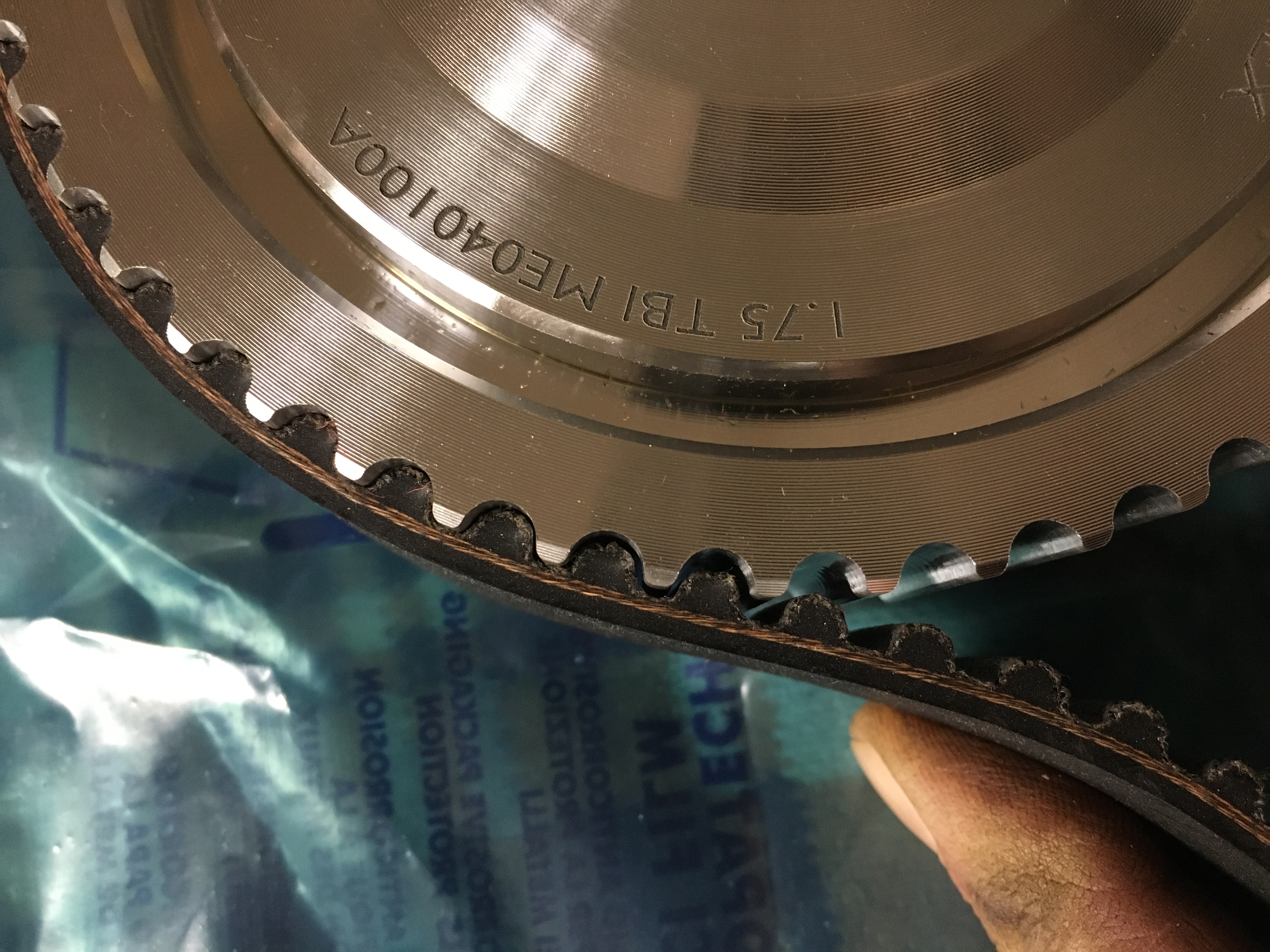

Tak dnes je dovezla sympatická paní od FedExu. Příjemně mě překvapila jejich hmotnost a kvalita zpracování. Rozhodně nepůsobí jako nějaký levný šmejdy
S těma zubama jsem asi řešil neexistující problém, řemen sedí pěkně. V každém případě je ale ozubení jiné než u originálu (a u všech ostatních kladek a řemenic rozvodů).
Krátké video z výroby na FB profilu Mehenkeru.
