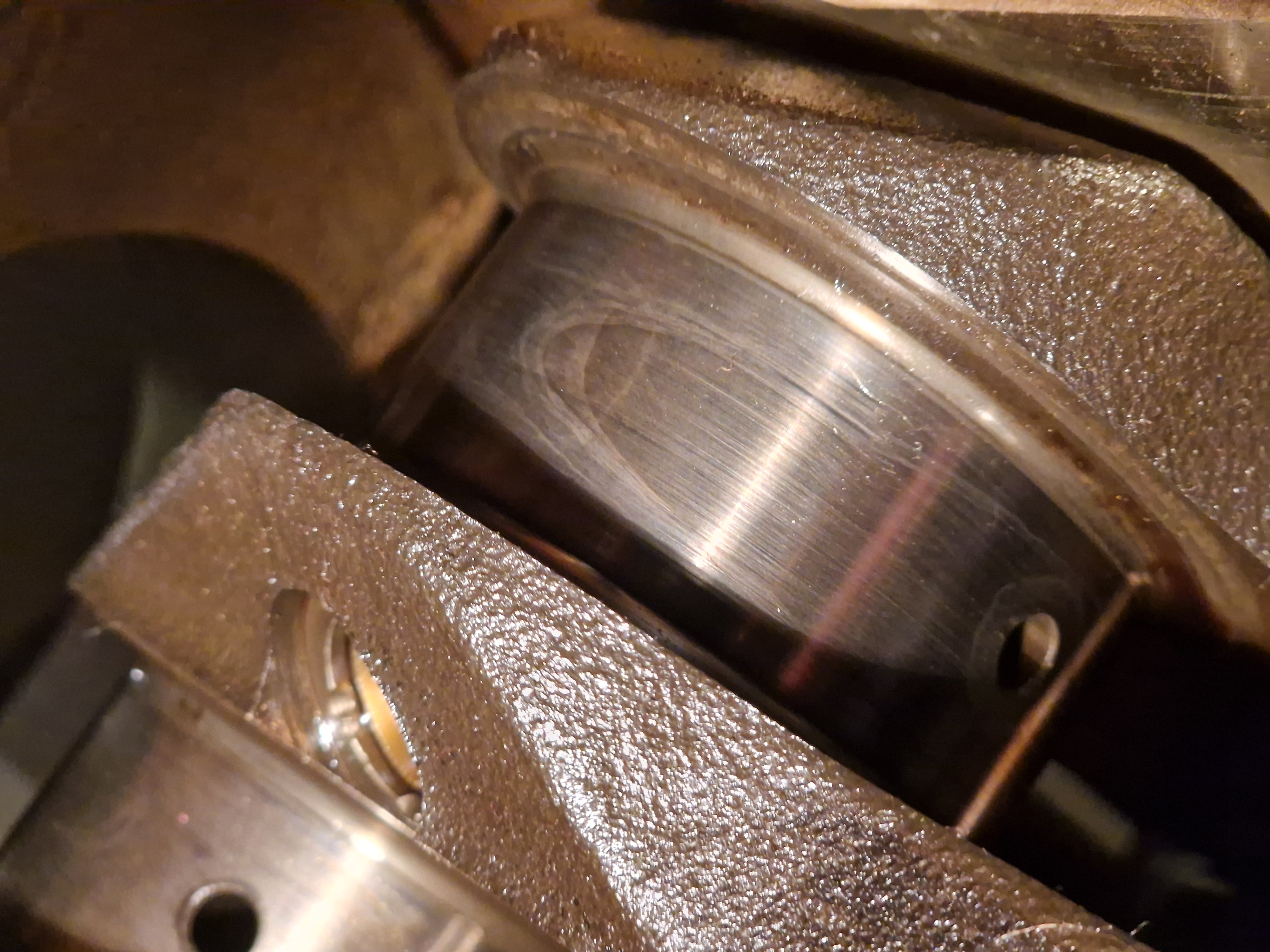

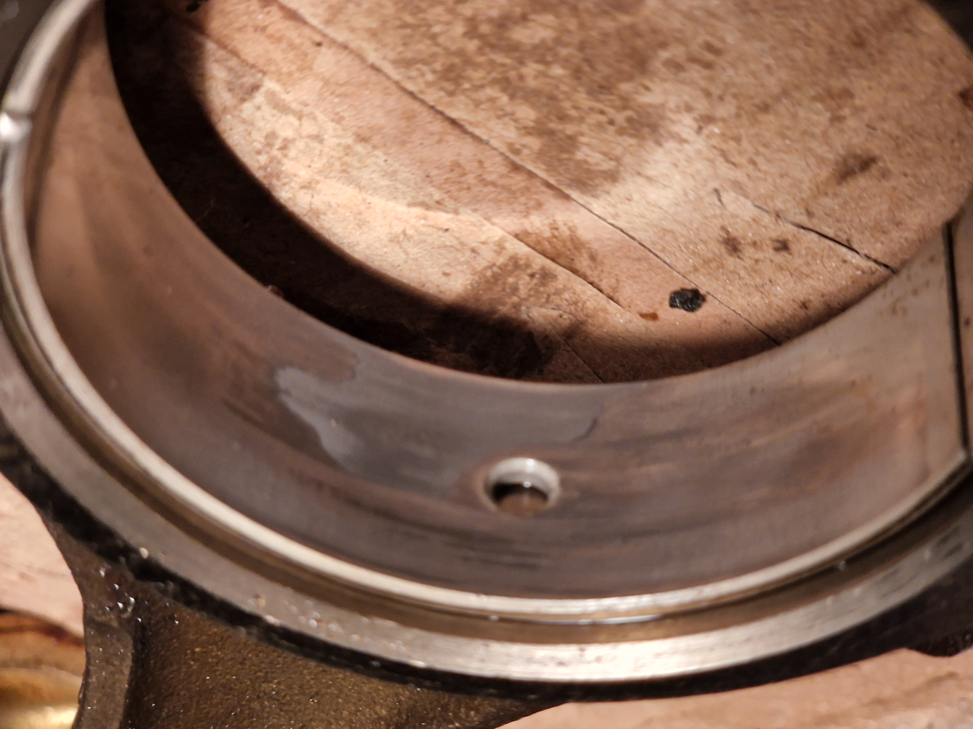

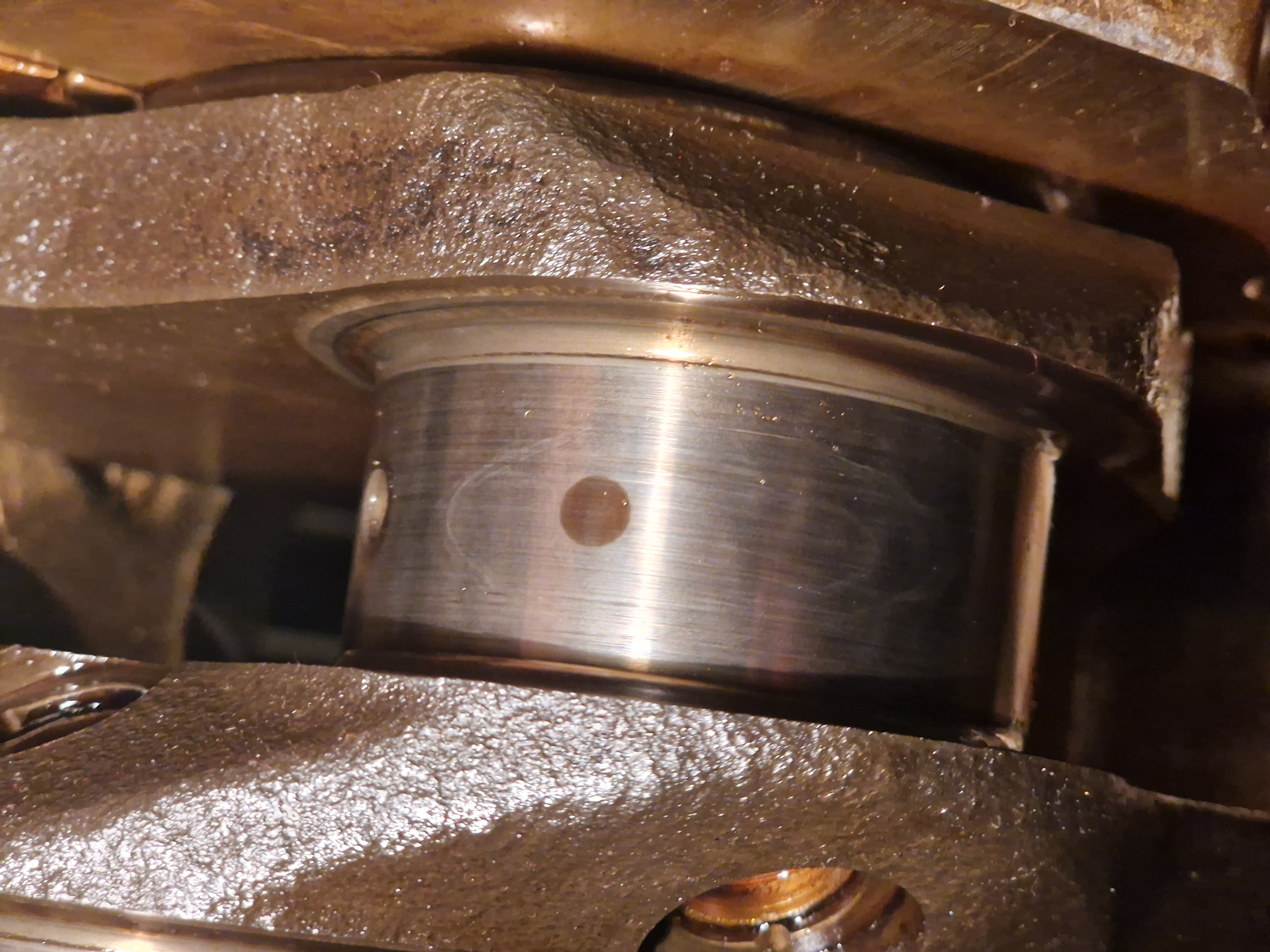

Ahoj,koupili jsme do zásoby náhradní motor a při rozborce toto. Spony žádný ve vaně, ani rýhy na klice. Je tato klika jeste resitelna? Kdyztak nám prodejce nechá další co je cajk, takze tadny drama-ale spíš se ptám jestli tenhle viditelný problém s ovalitou je ještě prebrousitelny v norme nebo uz ne. Dik

Bude to chtít změřit. Takovéhle lokální opotřebení je celkem běžné, je to dáno "bodovým" místním zatížením. Tipuju, že ten motor bude mít poměrně dost naběháno.

Motor má snad 210tkm ,ale našel jsem v bloku slem oleje a vody, asi bylo špatně těsnění a blbě to mazalo. Nebo tesneni pod vlozkama, v ruce se nam dve rozpadly... Kliku samozřejmě zmerime a pokud bude v toleranci tak cajk. Diky

Většinou to sákne pod těma vložkama, to je taky dost běžné u starších kusů. Kdyby to blbě mazalo, vypadalo by to dost jinak, tohle skoro nic není, odpovídá km proběhu. Pokud vyhoví rozměry a ovalita, tak jen přeleštit a tradá.
